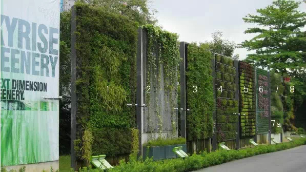

▲建造了9面植物墙,研究其隔热效应,防风,减噪及其他参数测试,通过实验数据对各垂直绿化系统进行生态评价

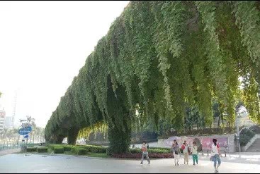

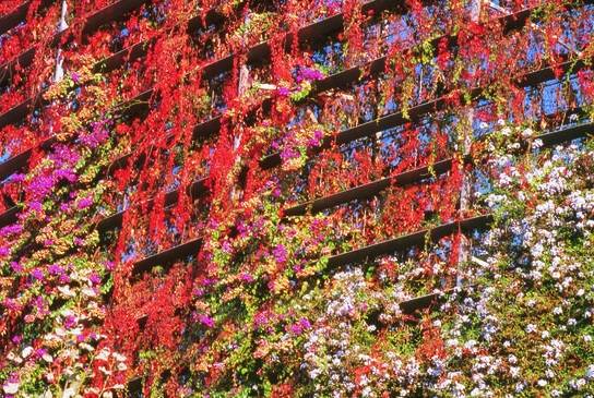

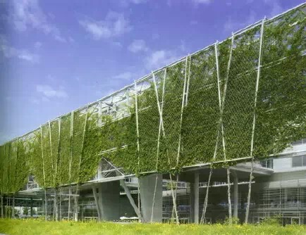

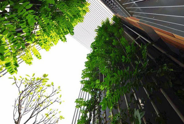

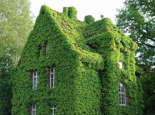

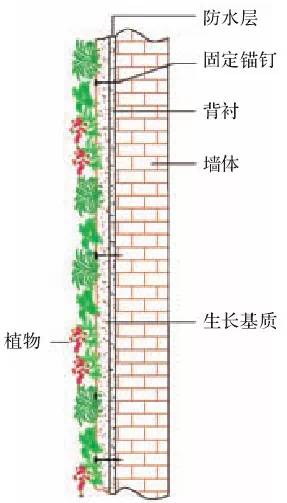

1、攀爬/垂吊式
  攀爬/垂吊式是利用藤蔓植物的吸附、缠绕等特性使其在墙面上攀附,或在墙体前面设置网状物、拉索或栅栏,使植物缠绕其上。包括植物自下向上自然攀爬、植物自上向下垂吊、在墙面上设置种植基槽、在墙的前面设置牵引/攀附架四种施工方法。
垂直绿化应用案例、方法、植物全解析
垂直绿化应用案例、方法、植物全解析

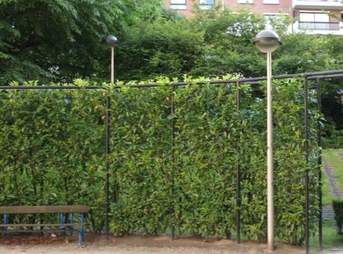

▲自然上爬式
垂直绿化应用案例、方法、植物全解析
垂直绿化应用案例、方法、植物全解析
▲自然上爬/垂吊式
垂直绿化应用案例、方法、植物全解析
垂直绿化应用案例、方法、植物全解析
垂直绿化应用案例、方法、植物全解析
垂直绿化应用案例、方法、植物全解析
▲牵引式绿化方式

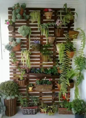

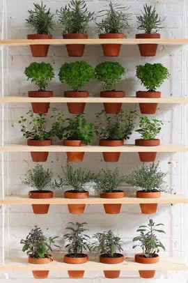

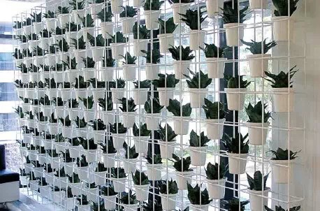

2、摆盆式
  利用容器种植盆栽植物,直接摆放在阳台、窗台,或悬挂在阳台、墙面、栅栏、围栏上。

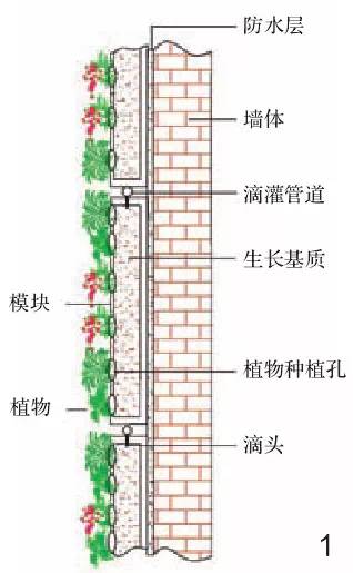

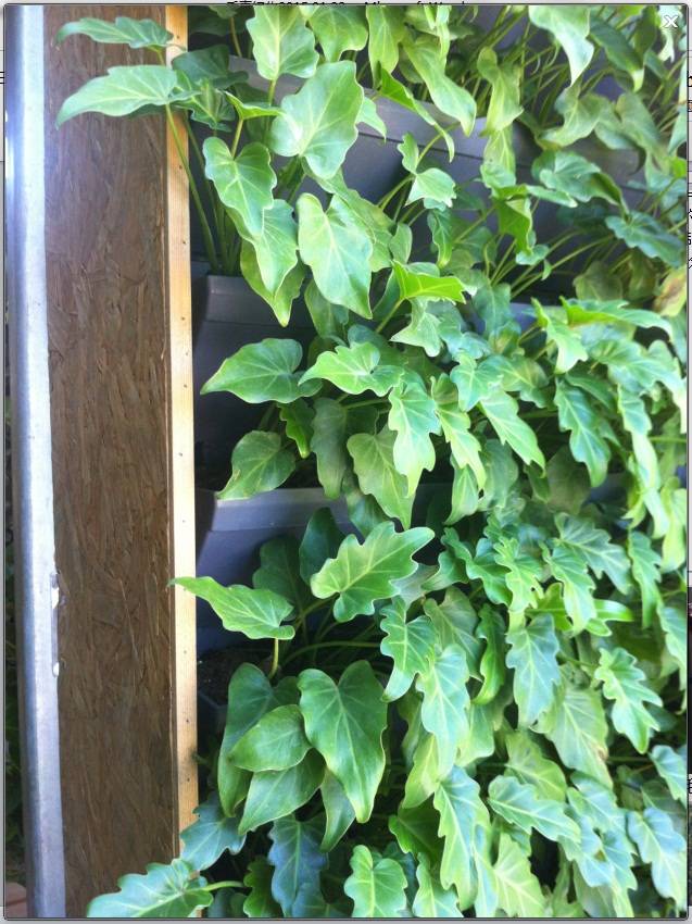

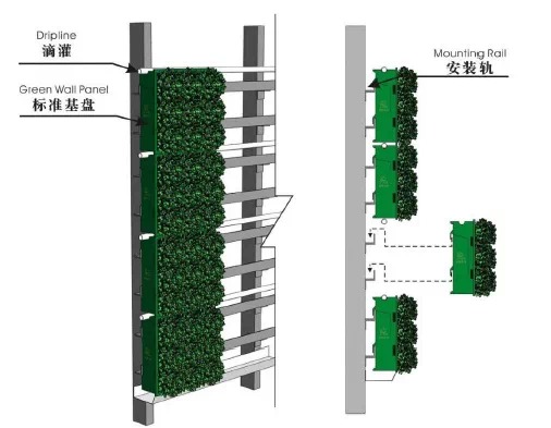

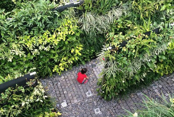

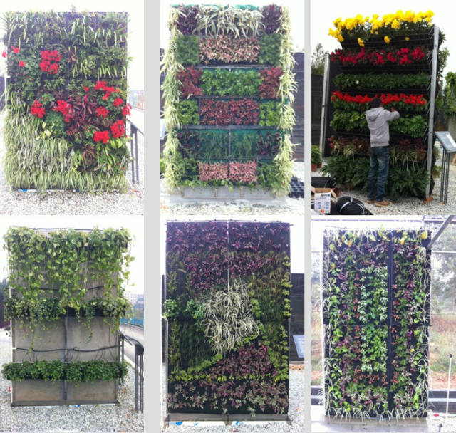

3、模块式

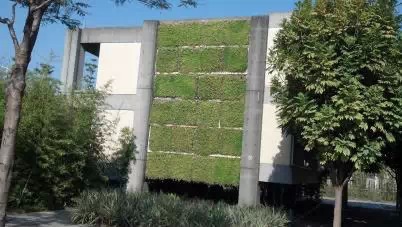

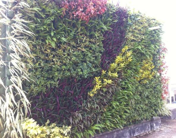

  利用模块化构件种植植物,通过各种形状单体构件的合理搭接或绑缚,将其固定在不锈钢等骨架上,实现墙面绿化效果。其结构层次包括:钢结构支架、植物种植基盘、种植基质、植物、自动滴灌系统。模块式墙面绿化可以在模块中按植物和图案的要求,预先栽培养护数月后进行安装,形成各种形状和景观效果的绿化。模块式持久性较好,适用于高难度的大面积垂直绿化。
垂直绿化应用案例、方法、植物全解析
垂直绿化应用案例、方法、植物全解析
▲模块式施工安装方式
垂直绿化应用案例、方法、植物全解析
垂直绿化应用案例、方法、植物全解析
                              ▲模块式垂直绿化结构
  依据植物的生长方向,模块式垂直绿化可以分为水平生长式(模块的开口水平向外)和直立生长式(模块的开口朝上)两种。

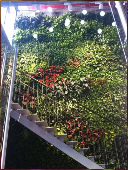

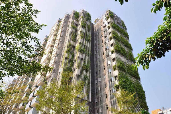

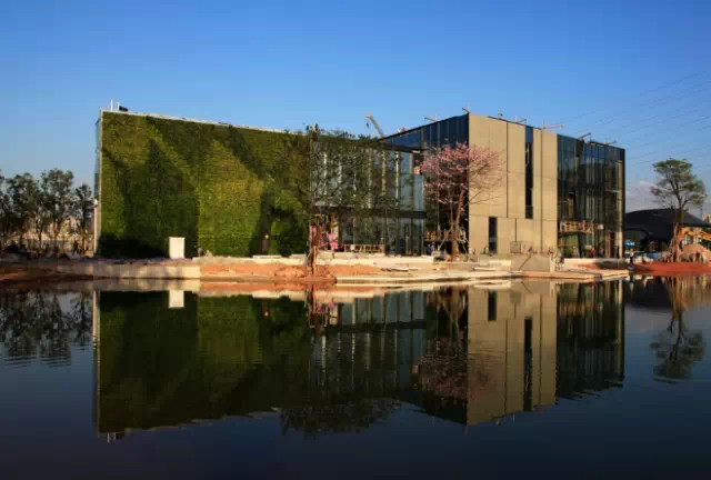

模块式案例:
垂直绿化应用案例、方法、植物全解析
垂直绿化应用案例、方法、植物全解析
▲前海企业公馆植物墙实景

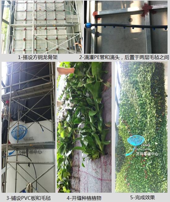

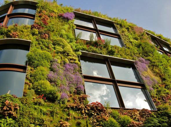

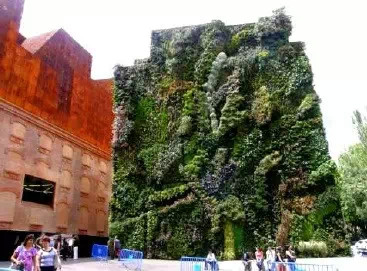

                        4、布毡水培式  布毡系统由法国人专为垂直花园设计,该系统将植物栽植于袋状布毡中与墙体连接,采用滴灌技术维持布毡湿润状态,以供给植物生长。布毡系统开放式的结构利于植物根系生长,形成融为一体的景观效果。同时,布毡系统对墙面的总负荷低,所占用的空间也少,成功解决了垂直花园的墙面负荷、抗风防冻和养料供给等问题。
  布毡系统由金属格架、PVC 板和布毡三部分组成。在结构墙面上架设不锈钢架,再铺上PVC板,形成一层防水层;在防水层上用钢钉固定两层布毡;割开表层布毡,将植物的根部置入开口处,以两层相叠的布毡为植物根部提供生长附着空间;绿墙上方布置自动控制的滴灌设备,定时从上方施以水分和营养液,让水分沿着布毡向下扩展,提供植物所需养分。
▲布毡式垂直绿化结构
垂直绿化应用案例、方法、植物全解析
垂直绿化应用案例、方法、植物全解析
▲布毡水培式垂直绿化施工方法
垂直绿化应用案例、方法、植物全解析
垂直绿化应用案例、方法、植物全解析

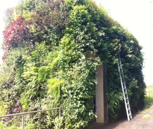

▲西班牙马德里垂直花园(Patrick Blanc)
垂直绿化应用案例、方法、植物全解析
垂直绿化应用案例、方法、植物全解析

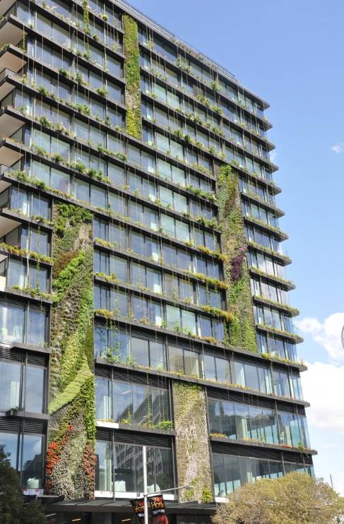

▲巴黎凯布朗利博物馆(Patrick Blanc)
垂直绿化应用案例、方法、植物全解析
垂直绿化应用案例、方法、植物全解析
垂直绿化应用案例、方法、植物全解析
垂直绿化应用案例、方法、植物全解析

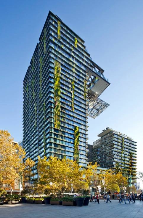

▲悉尼中央公园垂直绿化(Patrick Blanc)

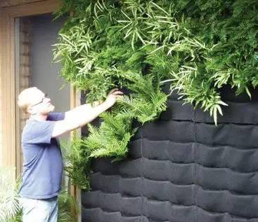

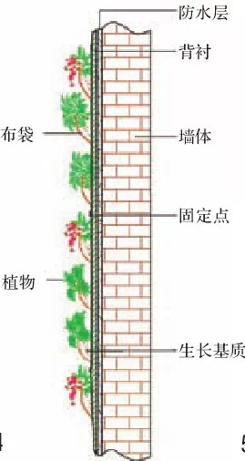

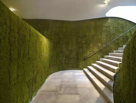

5、布袋式
  布袋式垂直绿化是在做好防水处理的墙面上直接铺设软性植物生长载体,比如毛毡、椰丝纤维、无纺布等,然后在这些载体上缝制布袋,在布袋内装填植物生长基材,种植植物,实现垂直绿化。供水可以采用渗灌方式,让水分沿载体往下渗流。
垂直绿化应用案例、方法、植物全解析
垂直绿化应用案例、方法、植物全解析
▲布袋式垂直绿化结构
垂直绿化应用案例、方法、植物全解析
垂直绿化应用案例、方法、植物全解析
▲布袋式垂直绿化栽植过程

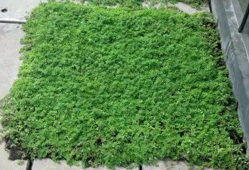

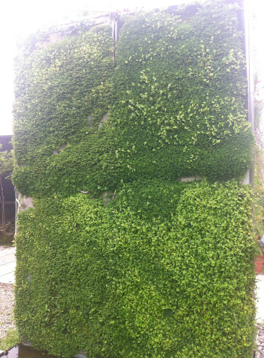

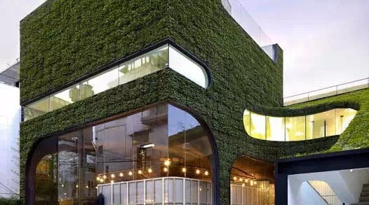

6、铺贴式
  铺贴式墙面绿化即在墙面上直接铺贴已培育好的绿化植物块。植物以毛毡、无纺布、椰丝纤维等为载体,直接附加在立面,无须另外做钢架,降低建造成本。通过灌溉系统浇灌;系统总厚度薄,只有5-15cm。
垂直绿化应用案例、方法、植物全解析
垂直绿化应用案例、方法、植物全解析
▲铺贴式垂直绿化结构
垂直绿化应用案例、方法、植物全解析
垂直绿化应用案例、方法、植物全解析
▲万科建研铺贴式垂直绿化

▲韩国首尔商店铺贴式垂直绿化

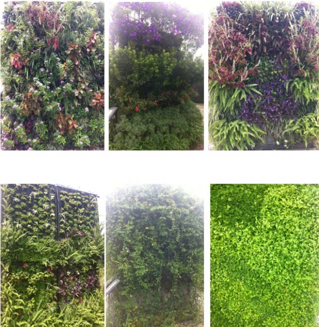

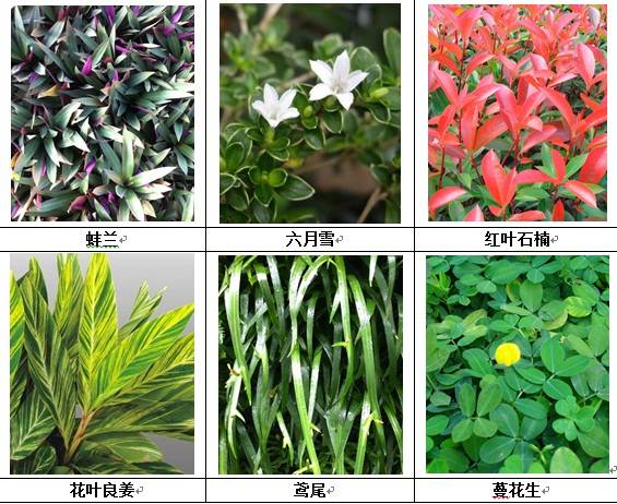

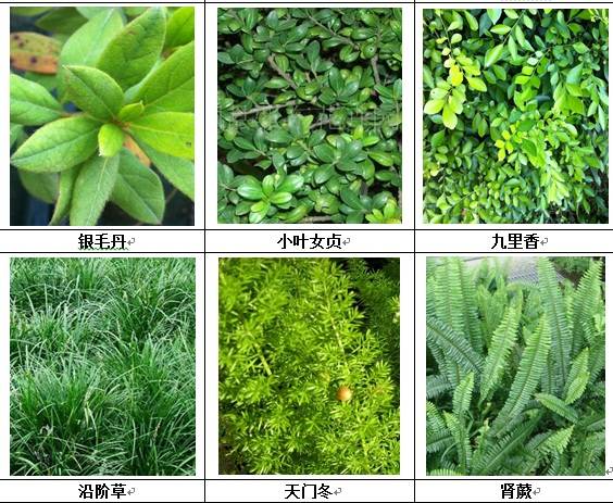

垂直绿化的植物选择(华南地区):
  传统的垂直绿化形式主要依赖于藤蔓植物的攀爬、吸附、缠绕特性,植物选择范围较窄。新型垂直绿化系统通过板块、箱体、布毡等载体的运用,可以更有效的承托、固定植物,大大扩展了垂直绿化植物的选择范围。
1、室外垂直绿化植物
(1)阳生环境适用植物:光照条件较好的地带,适宜选择喜光、中性和不耐荫蔽的植物种类。

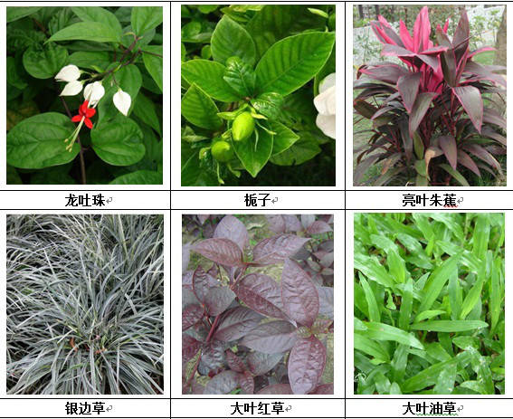

(2)阴生环境适用植物:光照条件较差的地带,适宜选择喜阴、中性和耐阴的植物种类。

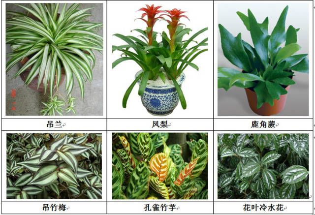

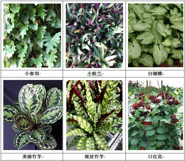

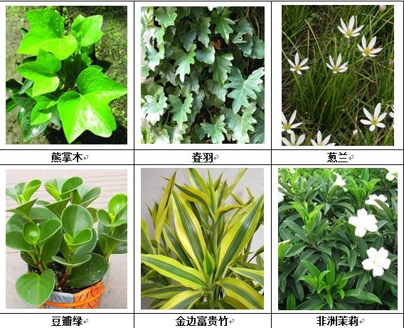

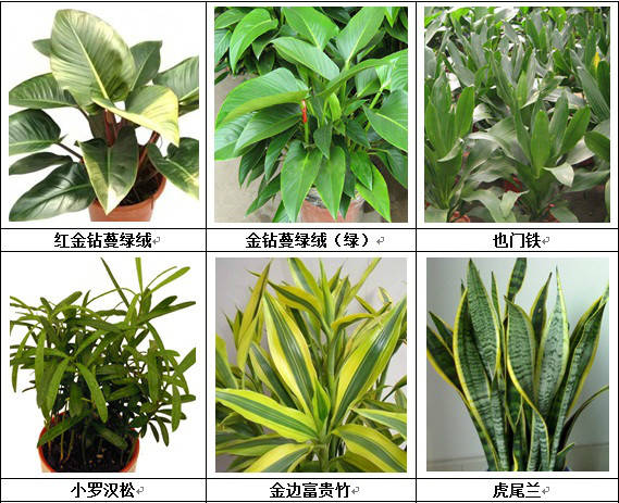

2、室内垂直绿化植物选择
