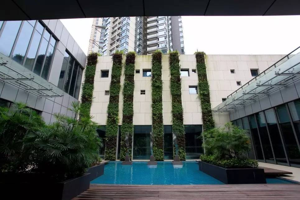

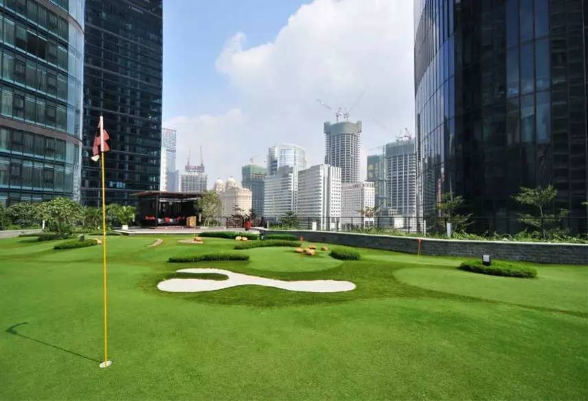

空中绿化包括建筑物或其他构筑物在地面以上的所有绿化工作,有屋顶花园,平台绿化,垂直绿化,纯表面覆绿等。历年来,普邦在空中绿化方面通过大量案例实践的累积,摸索出一套行之有效且功能性与美观性并重的垂直绿化体系。成功的项目有且不限于广州地标——西塔的屋顶花园、盛天东郡的垂直绿化及U·CITY致越优城项目中多种空中绿化形式组合等。在此,普邦设计通过整理,希望藉此研究与行业内共同探讨,以图进一步推进景观设计中的垂直绿化之应用。
空中绿化营造建议
空中绿化营造建议
广州西塔
空中绿化营造建议
空中绿化营造建议
U·CITY致越优城
空中绿化营造建议
空中绿化营造建议
盛天东郡

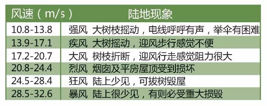

1高空风速

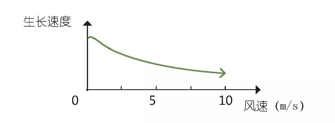

风对植物的蒸腾作用显著:据测定,风速达0.2~0.3m/s 时,能使蒸腾作用加强3 倍。当风速较大时,光合作用强度因而下降,植物生长减弱。
风能降低大气湿度,破坏正常水分平衡, 常使树木生长不良、矮化:据测定,风速10m/s 时,树木高生长要比风速5m/s 时低1/2,比无风区低2/3。
空中绿化营造建议
空中绿化营造建议
盛行一个方向的强风常使树冠畸形:树木向风面的芽受风作用常死亡而背风面的芽受风力较小,成活较多。
强风对植物有机械损害:风速超过10m/s 的大风能对树木产生强烈的破坏作用; 风速13~16m/s 能使树冠表面每平方收到15-20kg 的压力,在强风的作用下,一些浅根性树种常连根刮倒。

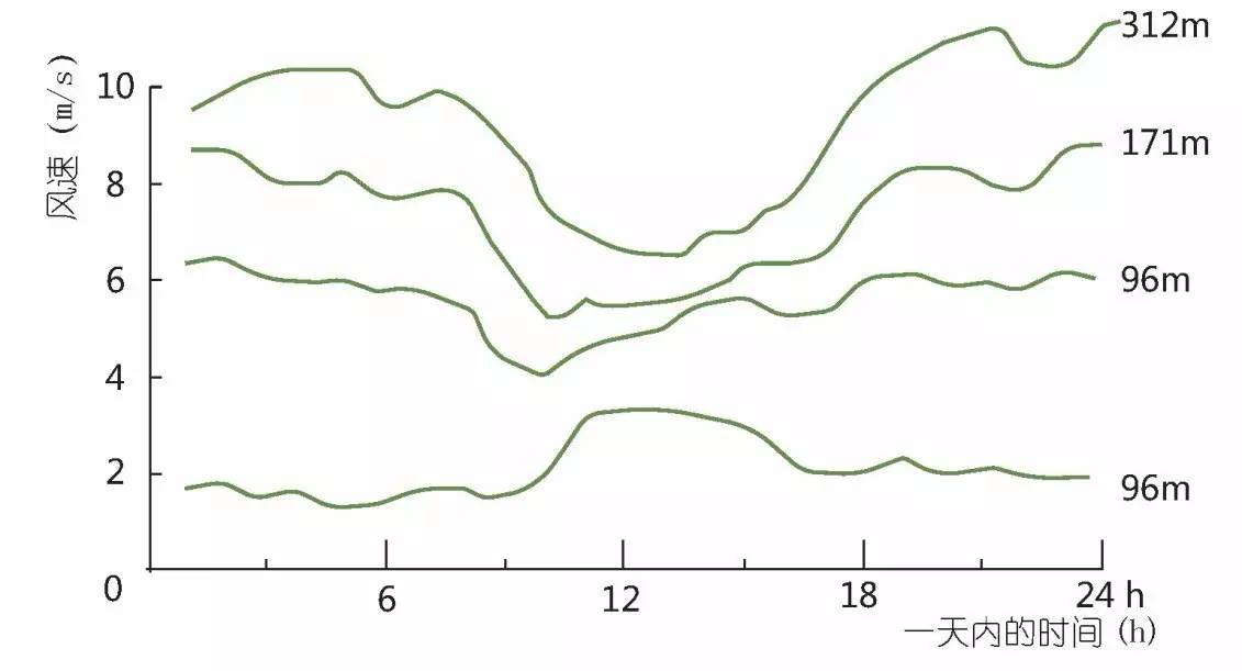

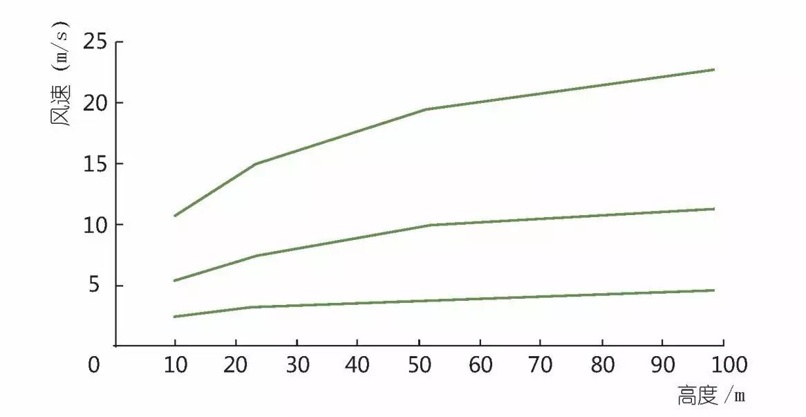

楼高对风速的影响:楼层越高风速增长越大,风速超过10m/s 时,越高楼层的风速增长会比10m/s 以下时更快。
空中绿化营造建议
空中绿化营造建议
一天内不同高度的风速变化:96m 以下的楼层,中午风速较大,高于96m,早晚风速较大。楼层越高风速越大。

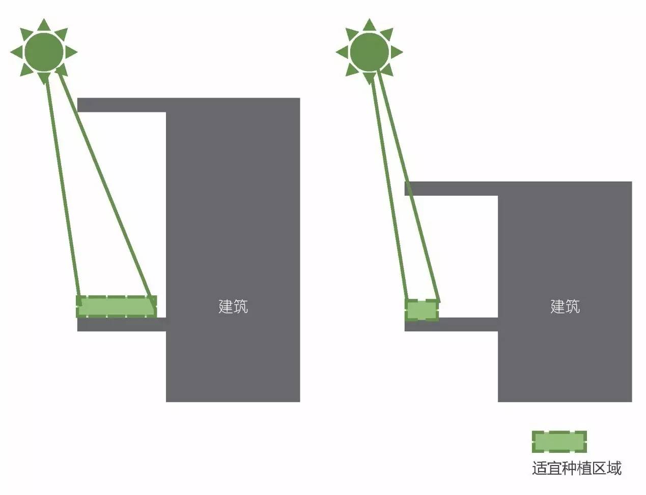

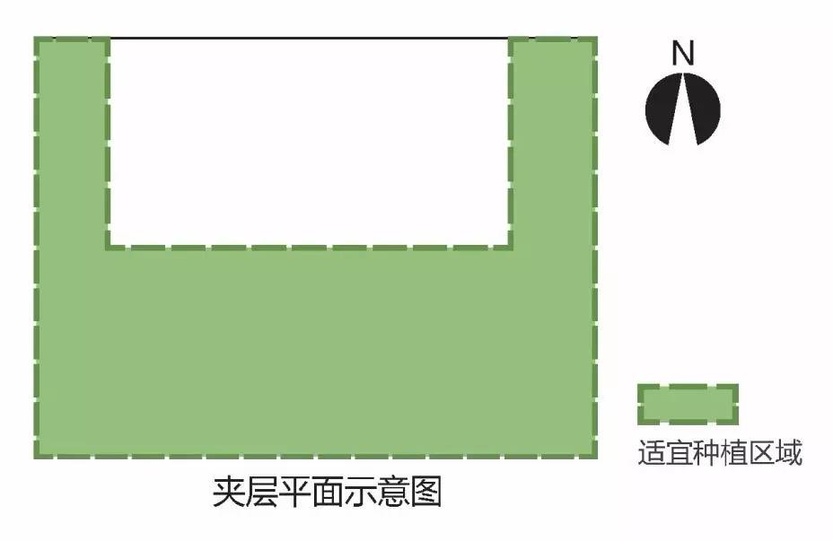

2光照
夹层中方位对光照影响很大:夹层间中间位置受日照时间段,不适宜种植植物;北面受阳光时间较短,不适宜种植阳生植物
空中绿化营造建议
空中绿化营造建议
层高对光照的影响:层高越高,受光面越大,适宜种植的区域越多;反之越少。

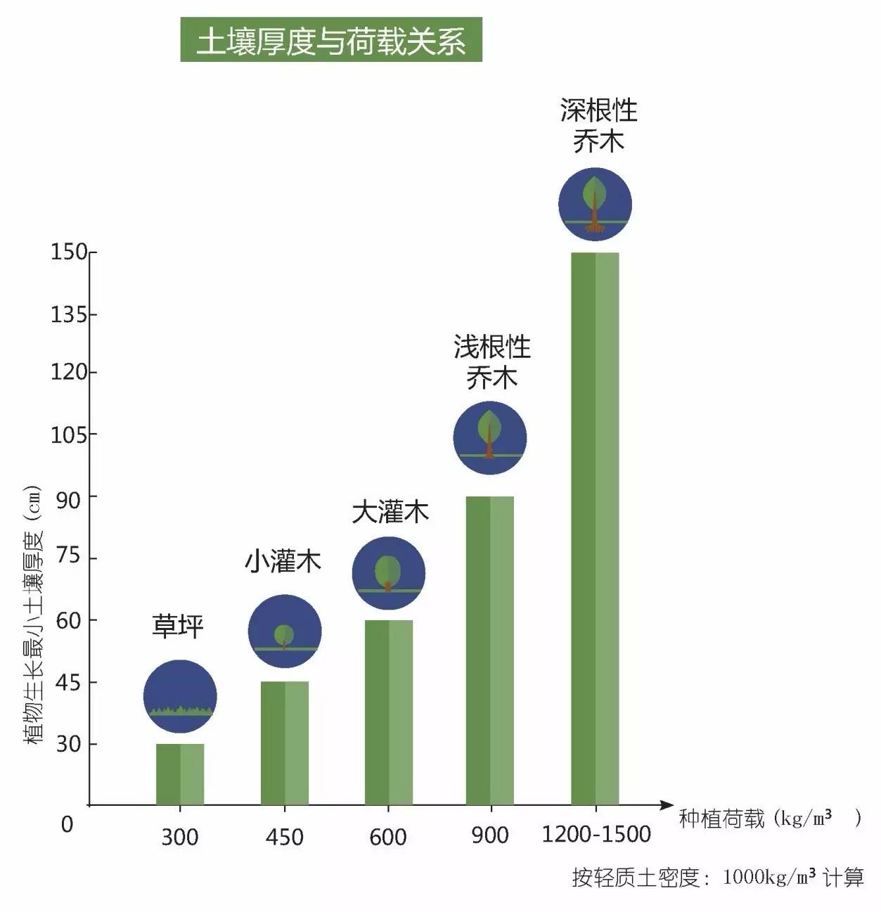

3平台荷载
种植注意屋面荷载。
建造花园式屋顶绿化建筑静荷载应大于等于300kg/ ㎡ ;
简单式屋顶绿化, 建筑静荷载应大于等于100kg/ ㎡。
土壤建议选用轻质土。

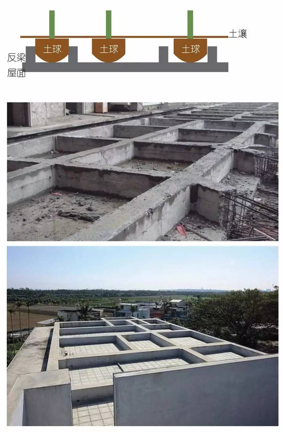

结构对花园营造影响大,要在前期沟通结构包括屋面反梁与伸缩缝。
屋面反梁:屋面反梁处不能种植大乔木,严重影响到土球位置, 影响到整个屋面花园的设计,要和建筑提前沟通好。

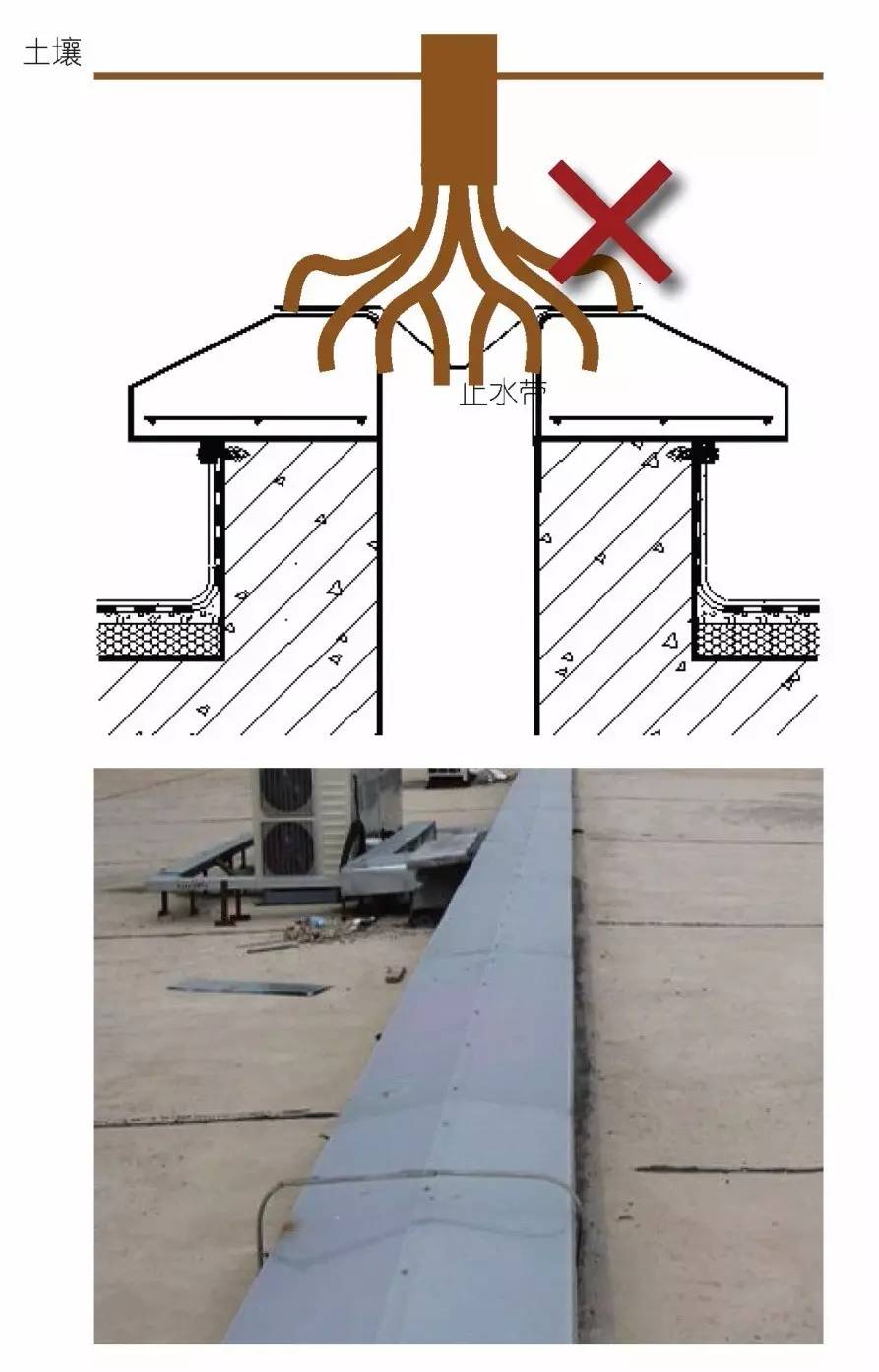

伸缩缝:伸缩缝可能会突出于屋面,影响设计;且伸缩缝处有止水带,要防止种植深根性植物穿刺于止水带,造成屋面漏水。

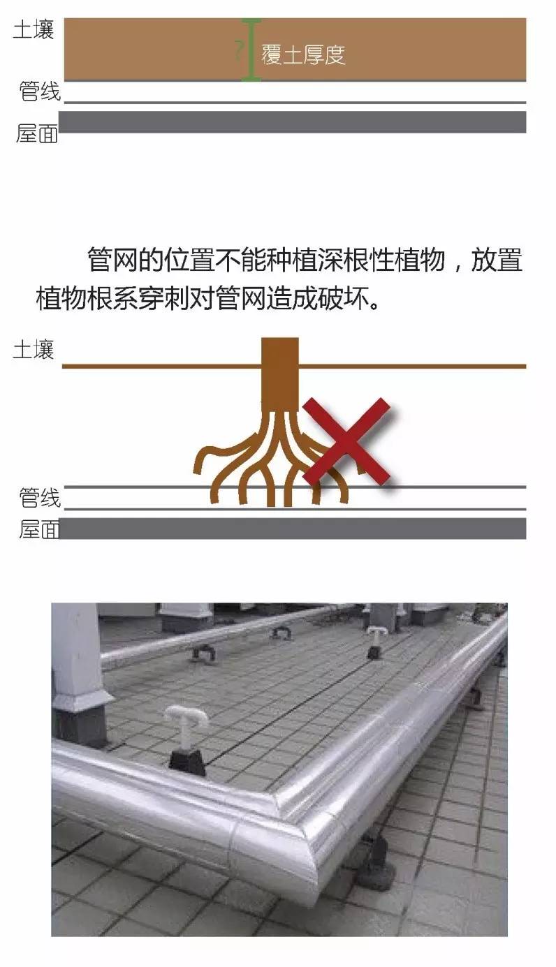

5管网
空中花园要注意消防栓的要求:
一般建筑中,消防栓都是不能遮挡的, 如果在空中花园中有重要景观,要与建筑提前沟通好,能否移动消防栓;若不能,能否对其进行遮挡装饰等。
屋面的管网注意覆土与种植:
屋面的管网一般都能覆土,能覆土的高度是多少需要提前与建筑沟通好;管网的位置不能种植深根性植物,放置植物根系穿刺对管网造成破坏。

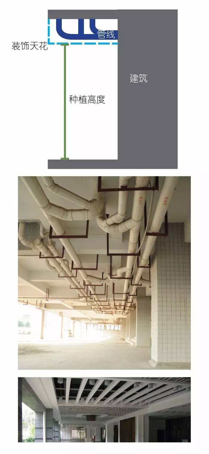

夹层植物种植高度要减去天花高度:
夹层顶板一般都会走管线,若景观对其进行装饰遮挡,则植物种植高度要减去天花的高度,要在前期就考虑到,否则会对种植高度预计错误,造成效果偏差。

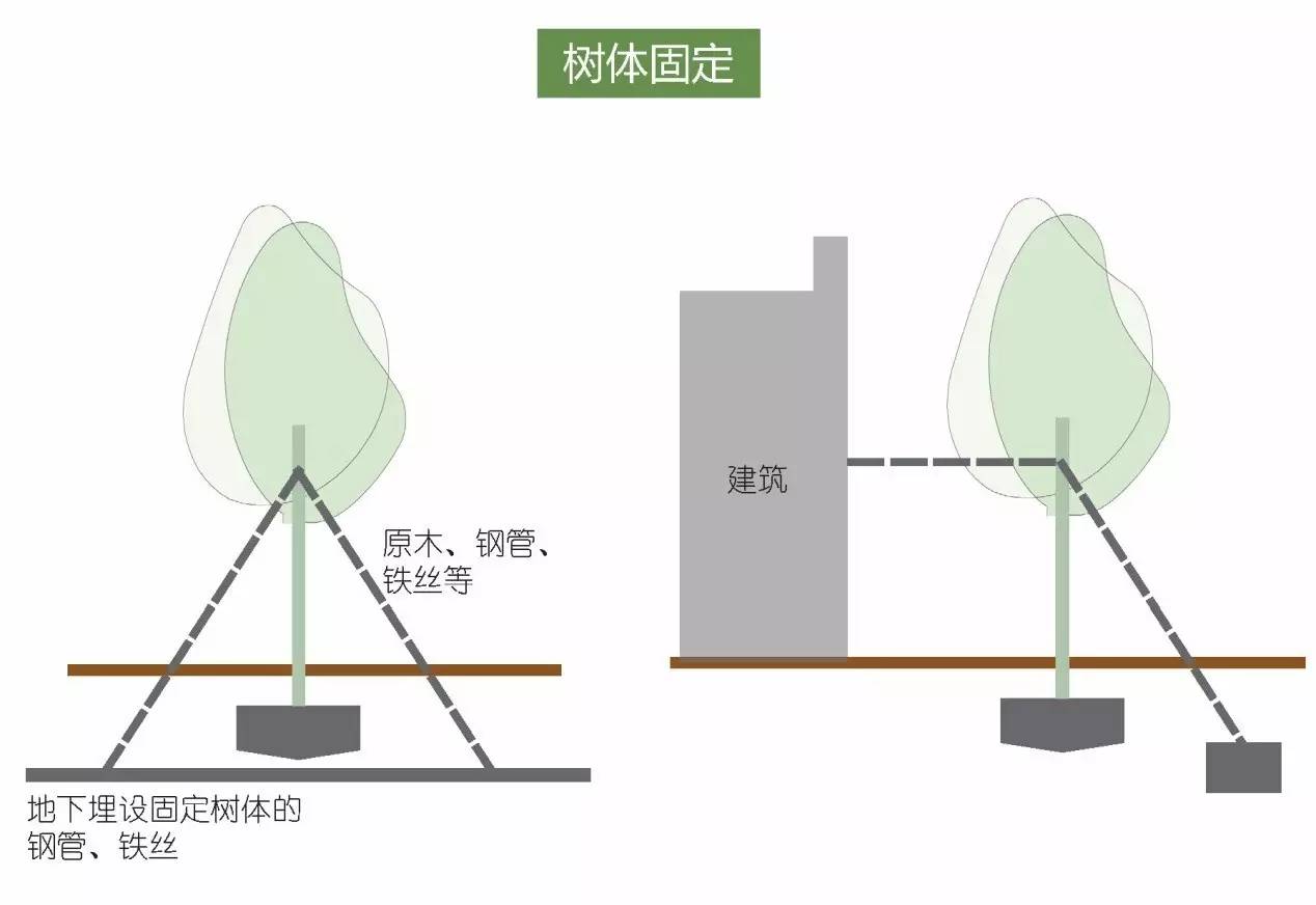

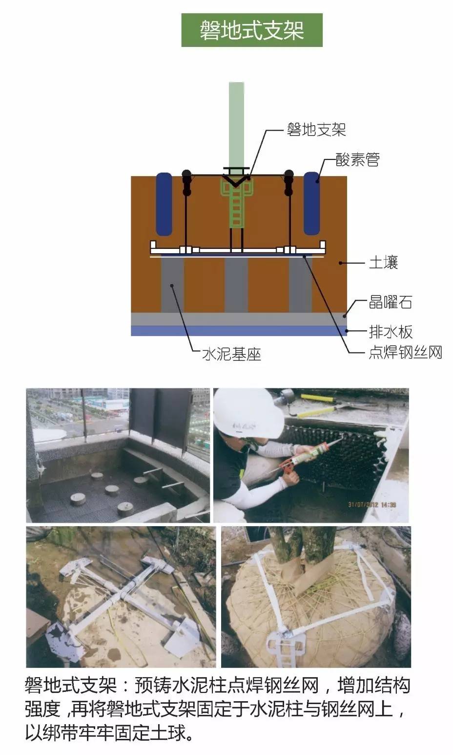

2植物抗风
种植高于2m 的植物应采用防风固定技术。
空中绿化营造建议
空中绿化营造建议
对于台风多发地区要采用磐地式支架固定。
不宜种植高于3M 的乔木,容易受台风英影响倒伏,掉落伤人。

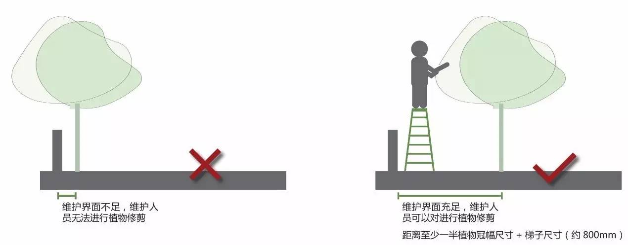

3维护界面
预留维护界面:大乔木的种植位置不能太靠近边界,要预留空间给维护人员进行修剪。

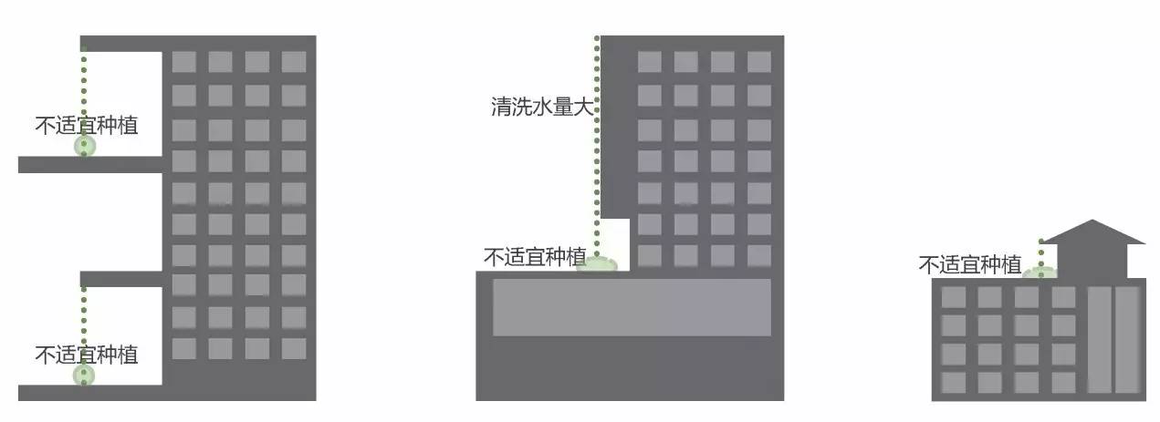

4屋檐线
屋檐和大厦外墙下方不宜种植:下雨时屋檐下方滴水线积水会比较严重,影响植物的正常生长;大厦外墙的定期清洗时水量很大,应避开该区域种植。

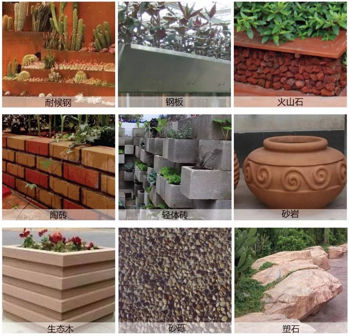

2空中花园容器选择
由于空中花园荷载有限,所以材料尽量选择轻质材料。
