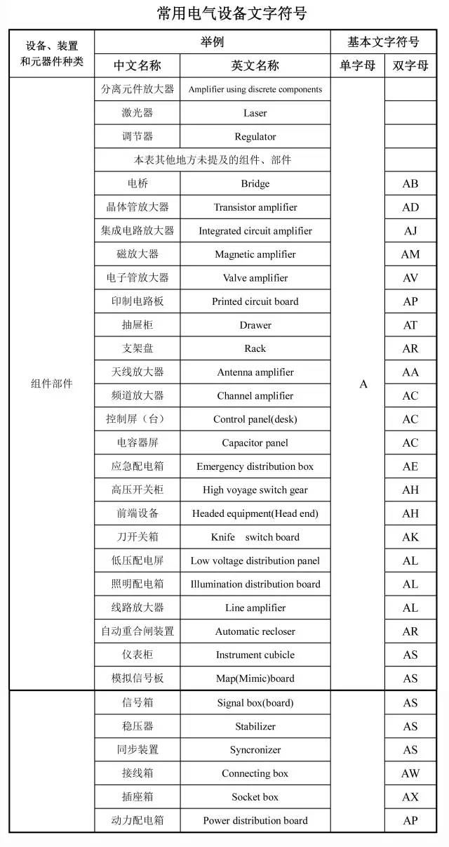

专业图纸代号大全
代号
表示
SC
钢管
PC
PVC聚乙烯阻燃性塑料管
CT
桥架WC沿墙暗敷设
WS
沿墙明敷设
CC
沿顶板暗敷设
F
暗敷在地板内
CE
沿顶板明敷
YJV
电缆
SYV
电视线
PE
接地(黄绿相兼)
PEN
接零(蓝色)
3项线(火线)
A项(黄)B项(绿)C项(红)KV(电压)千伏
BV
散线
MEB
总等电位
LEB
局部等电位线路敷设方式代号
PVC
用阻燃塑料管敷设
DGL
用电工钢管敷设
VXG
用塑制线槽敷设
GXG
用金属线槽敷设
KRG
用可挠型塑制管敷设
线路明敷部位代号
LM
沿屋架或屋架下弦敷设
ZM
沿柱敷设
QM
沿墙敷设
PL
沿天棚敷设
线路暗敷部位代号
LA
暗设在梁内
ZA
暗设在柱内
QA
暗设在墙内
PA
暗设在屋面内或顶棚内
DA
暗设在地面或地板内
PNA
暗设在不能进入的吊顶内
照明灯具安装方式代号
D
吸顶式
L
链吊式
G
管吊式
B
壁装式
R
嵌入式
BR
墙壁内安装
配电线路的标注方法
a——b(c×d)e——f
a表示回路编号
b表示导线型号
c表示导线根数
d表示导线截面
e表示敷设方式及穿管管径
f表示敷设部位
表示2根导线
表示3根导线
表示n根导线
照明灯具标注方法
a
灯数
b
型号或编号
c
每盏照明灯具的灯泡个数
d
灯泡容量,W
e
灯泡安装高度,m
f
安装方式
L
光源种类,白炽灯或荧光灯
