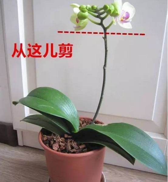

蝴蝶兰—花梗催芽
2、家里的蝴蝶兰开花后,将花梗上开过花的部分全都剪掉,只留下从基部往上数的3-4节花梗即可。
5、用牙签沾一点催芽剂涂抹在蝴蝶兰的芽点上,能加快催芽速度,如果家里没有催芽剂,不用也可以,小芽长出来的速度只是慢一点而已。
6、将处理好芽点的蝴蝶兰,放在温暖湿润的散射光下养护,千万不要阳光直射,大概每天喷水保证湿润,不出2-3个月,芽点处就能长出新的蝴蝶兰了。
8、注意:能够生出蝴蝶兰的花梗,必须是鲜绿硬挺的,如果发现花梗已经干枯、发黄了,那就不可能长出新的蝴蝶兰植株了。

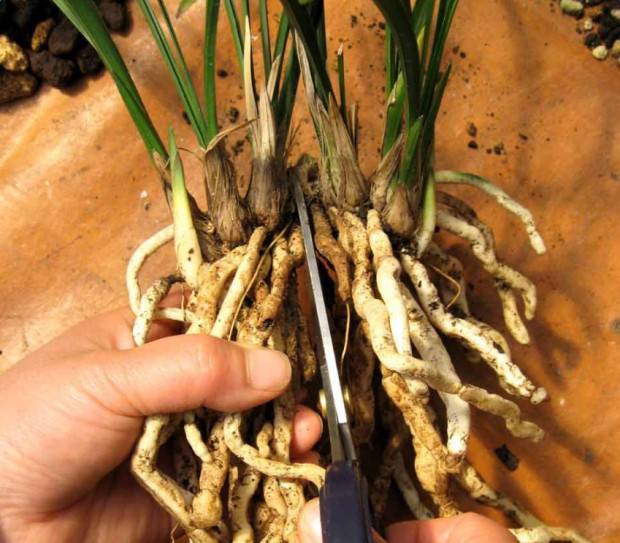

兰花—分株繁殖
  要说最贵的花是兰花,估计没有几个人会反对吧?毕竟在咱们中国人眼里,向来都是物以稀为贵,更别说这兰花的品种还比较珍贵,价格自然就不低了。如果你家里有盆兰花,直接分株就好啦,一盆变多盆,so easy!
操作步骤:
1、在对家里的兰花进行分株前,一定要将兰花停水10天左右,这样更容易脱盆,操作的时候也不至于损伤根系。脱盆的时候,将花盆四周敲打一下,然后将花盆侧翻,将兰花慢慢倒出来。
2、脱盆后,将兰花根系上的土壤清理干净,之后用清水清洗一番,梳理一下根系,从而将兰花白花花的根系露出来。
3、用消毒后的剪刀对兰花分株即可。在分株的时候,一定要保证每个兰花上都至少有1条健壮的根系,这样才能提高兰花的成活率。

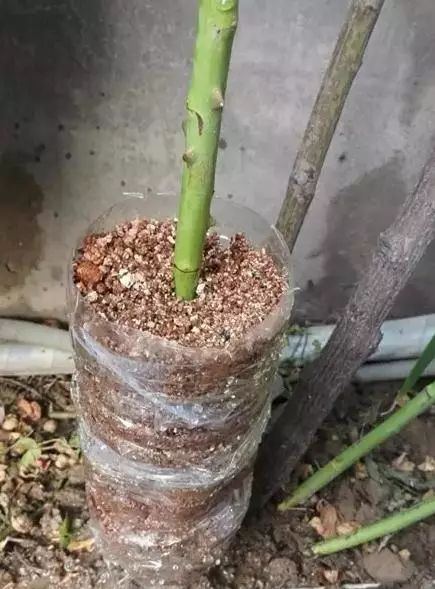

花花一提月季,很多花友可能要反驳了,马路边、小区里到处都是月季,有啥贵的?其实月季里很多品种也是很贵的,比如龙沙宝石、奥斯汀品种等,一盆都在200块钱左右呢!
操作步骤:
1、想要给月季高空压条,先要准备好材料:剪刀、刀片、塑料瓶子、透明胶带和蛭石等。
2、先将空瓶子的瓶底剪开,然后从瓶口到瓶底的位置竖着剪开。
3、给月季高空压条,一定要选择当年生的健壮枝条,在枝条上环剥一圈。
4、将剪开的塑料瓶,瓶口向下套在月季枝条上,在底部塞入一些透水透气的东西,比如小石子、松针等都可以,然后用透明胶带将瓶子缠绕一圈,然后将瓶口封闭。
5、在塑料瓶中填满了蛭石、珍珠岩或河沙等,之后浇1次透水。

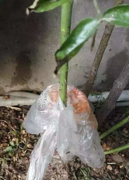

6、然后用准备好的塑料袋将瓶底整个封起来,以达到保湿的目的。
7、月季环剥的地方长根后,透过塑料瓶子就能看到了,这个时候从基部将枝条剪下来就行了。
8、剪下来的月季枝条,放在阴凉通风的地方缓1周左右,然后将塑料瓶去掉,直接进行上盆即可。之后放在太阳下直射,大概3-5天浇1次水,平常施点骨粉肥、豆饼肥,很快就能将月季养大了。

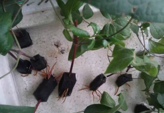

3、提前准备扦插需要的东西:黑色海绵、铁丝、不漏水的泡沫箱。黑色的海绵能够给插条营造一个黑暗的环境,有利于它尽快生根。而细铁丝是为了固定铁线莲插条,泡沫箱则是将铁丝插在上面的。
4、用剪刀在海绵上扎个孔,将铁线莲插条穿过海绵,同时在插条附近再插入一根细铁丝。
5、在水中轻轻按压一下海绵条,将海绵条中的空气挤压出去,让水分完全充盈了海绵条,防止扦插后水分减少,造成插条变干。
6、在泡沫箱的底部垫一层黑色塑料袋,然后将细铁丝插入海绵条中,让铁线莲插条能固定下来,记得千万别将泡沫箱的底部扎穿,以免漏水。
7、将铁线莲插条全都扦插完毕了之后,放在散射光下养护,比如客厅、北阳台等,平常不用给插条喷水,只要保证海绵条中的水分是充足的就行了。
8、大概1-2个月的时间,铁线莲就能够长出白花花的根系了。
