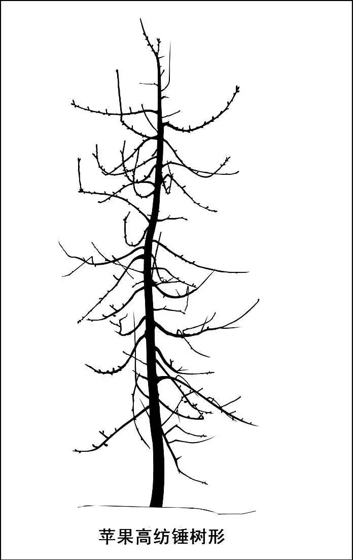

3.纺锤形
应用:
梨、李,矮化或半矮化砧苹果等。
树高2~3米,冠径3米左右。在中心干四周培养多数短于1.5米的水平主枝,主枝不分层,上短下长。
主要特点是
具有强壮的主干领导枝,在枝上有很多个近水平的主枝,没有特定的排列顺序,不分层。
适合发枝多、树冠开张、生长不旺的果树,修剪轻,结果早。
早果性和丰产性较好。

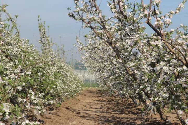

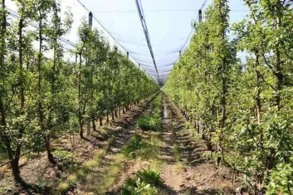

5.圆柱形
应用:
较适用于柑橘等常绿果树,广泛用于矮化密植园。
圆柱形与细纺锤形树体结构相似,主要在中心干上直接着生结果枝组,上下冠径差别不大,适用于高度密植栽培。
树高控制在2.5~3米,冠径1.2~1.5米
优点
修剪简单容易,幼树期修剪量小,投产早,适于密植。
缺点
是该树形骨架欠牢固,通风透光性稍差,植株寿命较短且成本较高。
适用于矮化密植园。

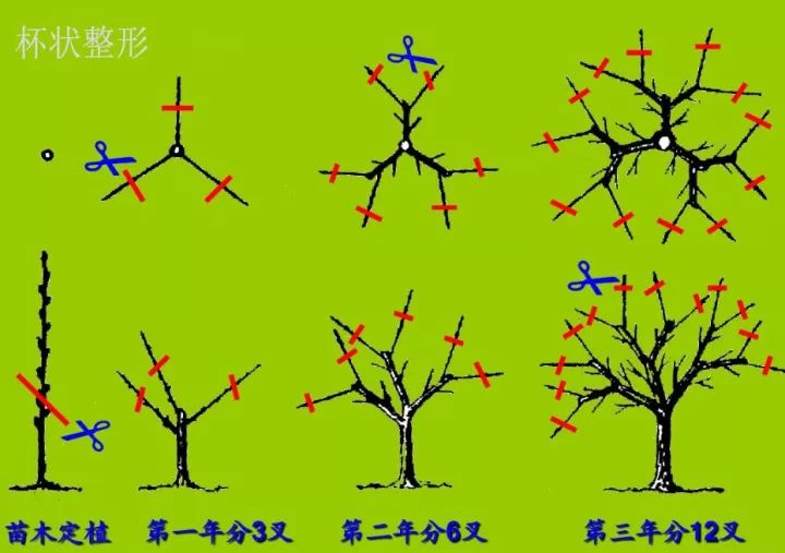

1.杯状形
应用:
桃树、枇杷、山楂、苹果、梨等蔷薇科果树。
干高约35厘米左右,其上分生三个主枝,每个主枝上在均匀分生二个副主枝,每个副主枝上又均匀分生两个侧枝,即成三股六叉十二枝的杯状形。
优点:
树冠开张,冠内光照好,管理方便。
缺点:
太机械,过分的强造树形,修剪太重,抑制过度,树冠中央往往会太稀疏,结果表面化,产量较低,树易早衰。

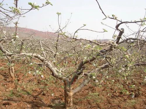

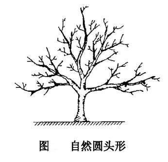

2.自然圆头形
应用:
柑桔、枇杷、荔枝、龙眼等常绿果树,还有梨、栗等果树。
主干在长到一定高度的时候剪截,疏除过多的主枝,留3~4个均匀排列的主枝,每个主枝上再留2~3个侧枝构成树体骨架,自然形成圆头。
优点
修剪量轻,树冠形成快,比较容易造形,便于机械化操作。
缺点:
内部光照较差,树冠内有一定的无效面积。

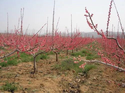

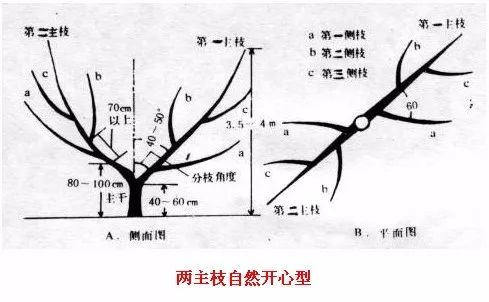

应用:
桃等核果类果树常用,梨、苹果上也常用。
3个主枝在主干上错落着生,直线延伸,主枝直线延长,主枝两侧培养较壮的侧枝,充分利用空间。
优点:
这种形状比较适合干性弱、喜光性强的树种,树冠开心,光照好,容易获得优质果品。
缺点:
是初期主枝数目少,早期产量低。

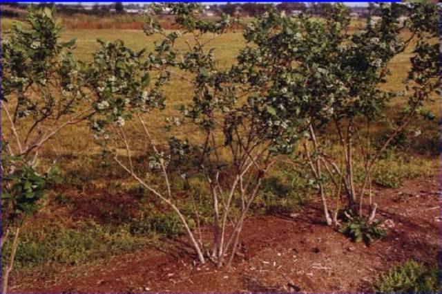

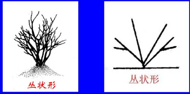

4.丛状形
应用
主要用于灌木果树,如毛樱桃、小浆果等。
没有主干,就地分枝成丛状,或有较短不明显的主干,全树只有1~2个枝组,没有骨干枝,枝组不断回缩。

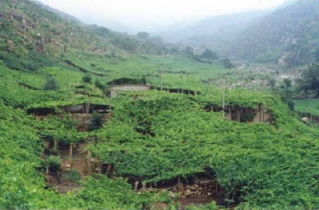

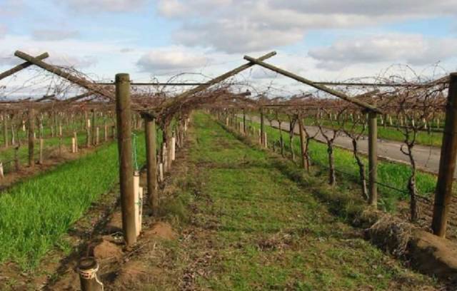

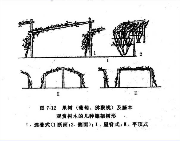

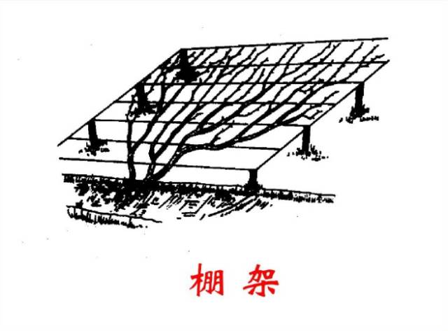

棚架形
应用:
一般用于蔓性果树,如葡萄、猕猴桃等果树。
多采用水平棚架、倾斜棚架整枝。
在寒地栽培苹果、桃等果树,冬季需埋土防寒,其树冠多采用扇形,果盘形等匍匐型整枝。
1.水平棚架形
棚架高2米,架面水平,枝蔓水平,绑在架上。
2.倾斜棚架
棚架一侧1~1.5米,另一侧2.5~2.7米

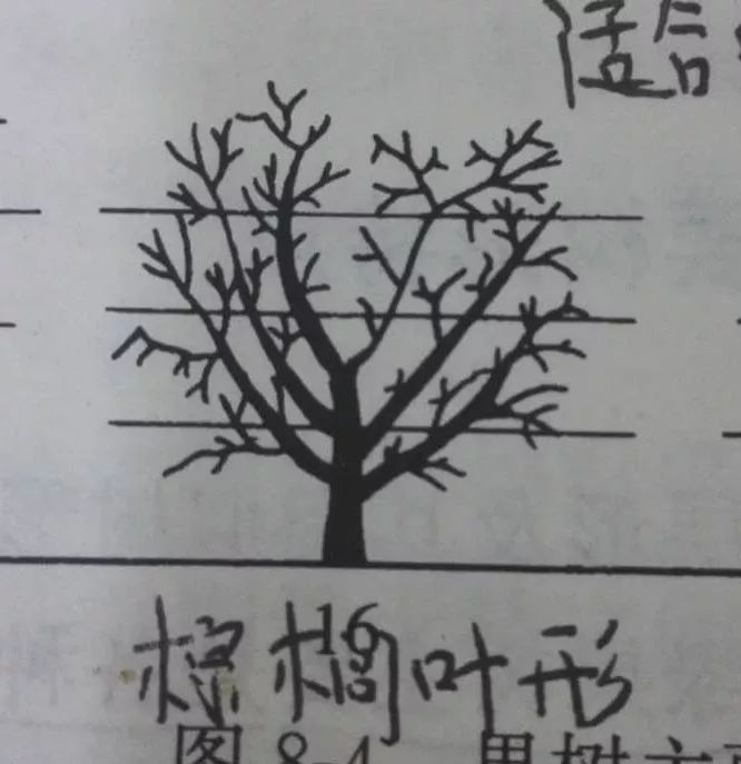

1.棕榈叶形
树形种类较多,但基本结构是中心干上沿行向直立分布6~8个主枝。
按中心干上主枝的分布特点,分为规则式和不规则式;按骨干枝分布角度,分为水平式、倾斜式、烛台式等。

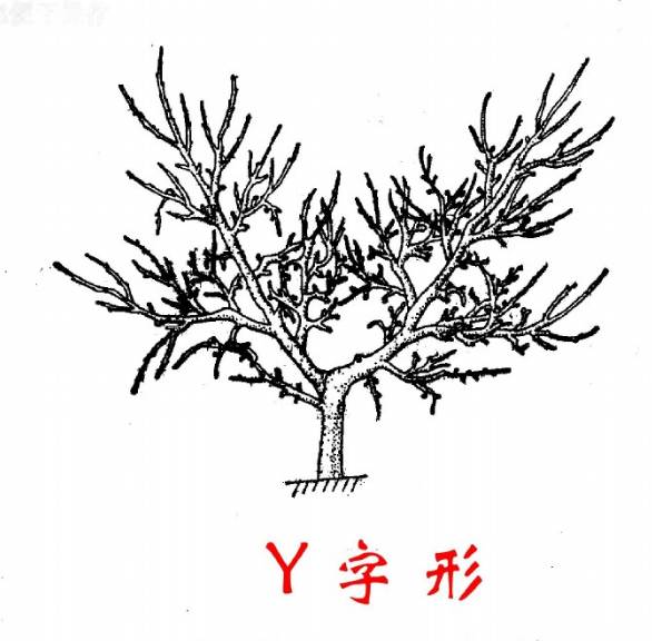

3.Y形
篱架行向南北,每株仅两个骨干枝,分向东西成Y形,与地面成60度角。一般株距0.75~1米行距4.5~6米。
