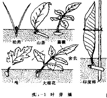

  2)叶芽插:用带有腋芽的叶进行扦插,也可看成是介于叶插和枝插之间的带叶单芽插。当材料有限而又希望获得较多的苗木时,可采用这种方法。如印度橡皮树、山荼、大丽花绿萝等的扞插多用这种方法。对赤松等树种,切除嫩枝顶端部分,促使针叶基部的不定芽活动,形成短枝,然后连同针叶切下进行扦插,即称为叶束插,这也属于叶芽插的一种。
叶芽扦插图

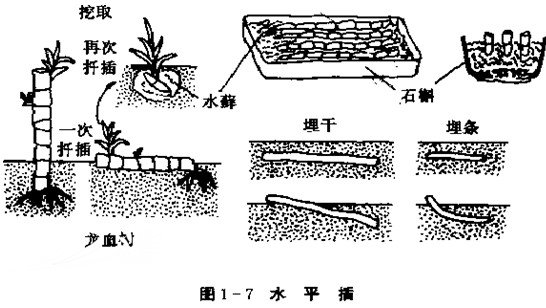

  3)水平插:将插穗大致呈水平地埋植(即埋条)。不带叶的休眠枝可全部埋入土中,也可小头或两端稍露出土面。草木类插穂可用水藓等浅层埋植。采用这种方法容易从新芽的基部附近生根。
水平扦插图
