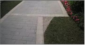

3、便捷连通性:人行步道、园道串连花台、亭廊、水景、游乐场等,形成休闲空间的有序展开,不宜有过小的锐角,防止人行穿绿地。
4、园路垂直交接的转角处如果没有种植地被植物,可用卵石边角处嵌铺成一个三角面。

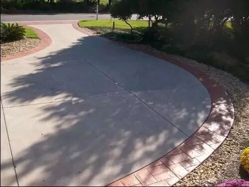

构造做法:150mm厚C20素混凝土,机械刻纹
150mm厚碎石垫层
素土夯实,密实度大于95%
实景图例:
适用范围:适用于印象系列次要车行道路,荷载小于3.5吨。

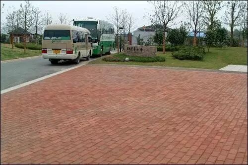

四:车行道:烧结粘土砖路面
构造做法 :53mm厚烧结粘土砖,细砂填缝
20mm厚1:3水泥砂浆结合层
150mm厚C20混凝土基层
150mm厚碎石垫层
素土夯实,密实度大于95%
实景图例:
适用范围:适用于特殊段车行道路或别墅项目的车行道,荷载小于3.5吨。
设计要求:1、 项目不宜大面积使用粘土砖;2、 烧结粘土砖成本较高,建议尽量少采用立砌
施工要求:  1、 如需立砌,需将砖体对称切割后再立砌。

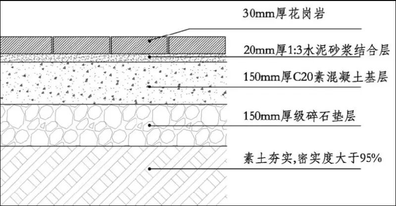

五、车行道:花岗岩路面
    构造做法:30mm厚花岗岩
20mm厚1:3水泥砂浆结合层
150mm厚C20混凝土基层
150mm厚碎石垫层
素土夯实,密实度大于95%
实景图例:
设计要求:
1、 花岗岩板材规格设计建议:宽度≤600mm,长度≤1200mm;
2、 车行道铺贴花岗岩,其厚度须30mm以上,尺寸大小不易过大;
3、 小料石厚度控制在60mm即可;
4、 仿古石可用以下三种规格200x100X60,300x100X60,100x100X60,按照7:2:1比例拼铺。
施工要求:1、花岗岩拼铺禁止出现平行纹、直角纹及内角,避免出现四条以上边缝汇集一个交点。

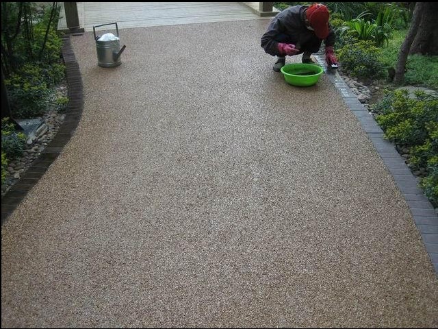

六,车行道:水洗石
      构造做法:20mm厚水洗石面层
20mm厚1:3水泥砂浆找平层
150mm厚C20混凝土基层
150mm厚碎石垫层
素土夯实,密实度大于95%
实景图例:
拼铺方式参考:
五彩石
黄色水洗石
黑色水洗石
设计要求:1、 建议车行道路上尽量避免大面积使用。
施工要求:1、 水洗石均采用原色水泥搅拌调匀固定,32.5号及其以上矿渣水泥或普通硅酸盐水泥。
2、 粒径为5~8mm为宜,含泥量不大于1%。
3、 水刷石大面积施工前应先做样板,确定配合比和施工工艺。

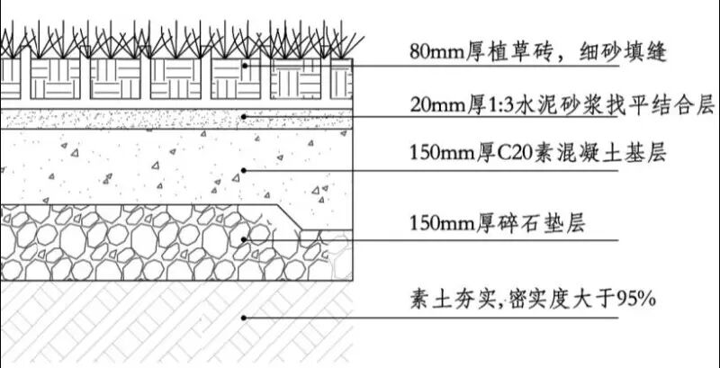

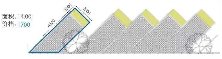

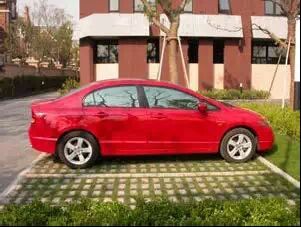

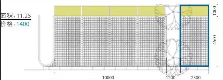

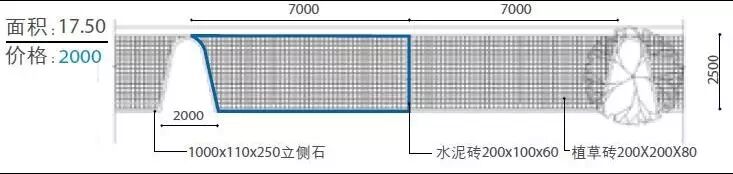

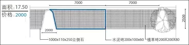

七, 停车场:植草砖
       构造做法:80mm厚水泥植草砖,细砂填缝
20mm厚1:3水泥砂浆找平结合层
150mm厚C20混凝土基层
150mm厚碎石垫层
素土夯实,密实度大于95%
实景图例:
拼铺方式参考:
0度平行停
45度角停
90度角停

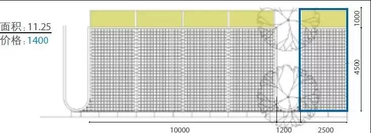

200X200X80水泥砖
铺装参考
适用范围:适用于停车场。
设计要求:
1、 0度(平行)停车模式,要求至少每两个停车位间设置植树带一条;
2、 45度及90度停车模式,要求至少每四个车位设置植树带一条;
3、 车位间植树带的有效种植宽度1200mm。

拼铺方式参考:
0度平行停
45度角停
90度角停
适用范围:适用于停车场。
设计要求:1、 0度(平行)停车模式,要求至少每两个停车位间设置植树带一条;2、 45度及90度停车模式,要求至少每四个车位设置植树带一条;3、 车位间植树带的有效种植宽度不得低于1200mm。

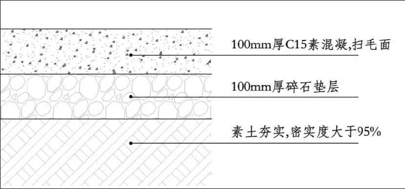

九, 人行道(园路):混凝土路面
    构造做法:100mm厚C15素混凝土,扫毛面
100mm厚碎石垫层
素土夯实,密实度大于95%
实景图例:
适用范围:适用于印象系列次要园路或公共绿化带人行道及园路。

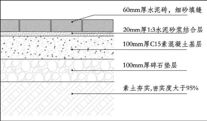

十,人行道(园路、广场):水泥砖
    构造做法 :60mm厚水泥砖,细砂填缝
20mm厚1:3水泥砂浆结合层
100mm厚C15混凝土基层
100mm厚碎石垫层
素土夯实,密实度大于95%
实景图例:
适用范围 :适用于一般人行道、园路及小型活动场地。
设计要求:1、混凝土基层每6000×6000mm设置伸缩逢一条。

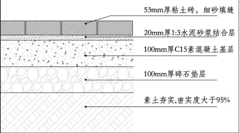

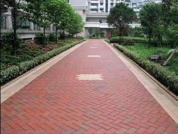

十一, 人行道(园路、广场):烧结粘土砖
20mm厚1:3水泥砂浆结合层
100mm厚C15混凝土基层
100mm厚碎石垫层
素土夯实,密实度大于95%
实景图例:
适用范围:适用于示范区人行道路及活动场地,适用于公馆系列等高端项目
设计要求:1、 项目不宜大面积使用粘土砖;2、 烧结粘土砖成本较高,建议尽量少采用立砌。
施工要求:1、如需立砌,需将砖体对称切割后再立砌。

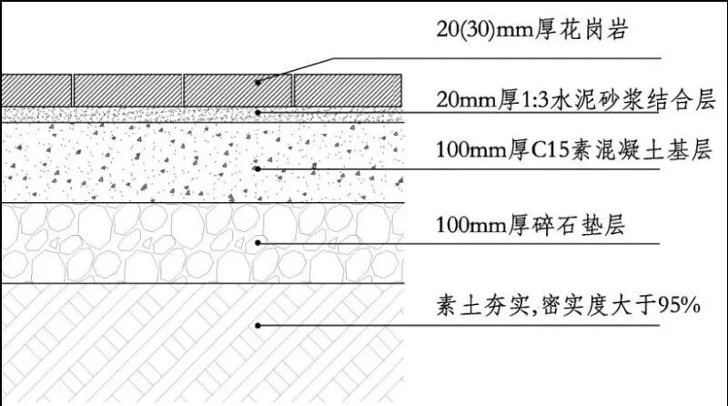

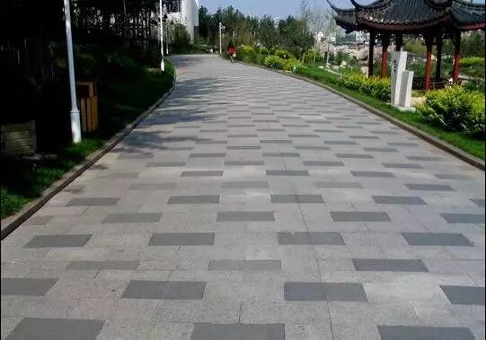

十二,  人行道(园路、广场):花岗岩
        构造做法:20(30)mm厚花岗岩
20mm厚1:3水泥砂浆结合层
100mm厚C15混凝土基层
100mm厚碎石垫层
素土夯实,密实度大于95%
实景图例:
设计要求:1、 花岗岩板材规格设计建议:宽度≤600mm,长度≤1200mm
2、 人行道铺贴花岗岩用20mm厚即可;
3、 荔枝面、斩斧面的花岗岩设计厚度必须是30mm以上;
4、 小料石厚度控制在60mm即可;
5、仿古石可用以下三种规格200x100X60,300x100X60,100x100X60,按照7:2:1比例拼铺。
施工要求:1、 花岗岩拼铺禁止出现平行纹、直角纹及内角,避免出现四条以上边缝汇集一个交点。

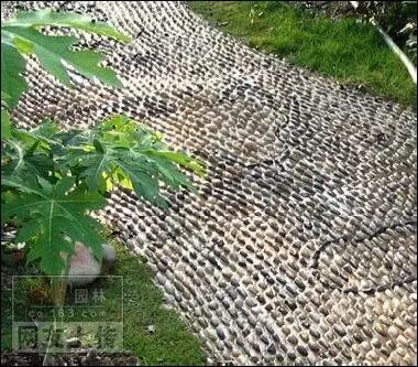

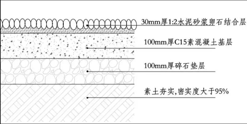

十三, 人行道(园路、广场):卵石
       构造做法:30mm厚1:2水泥砂浆卵石结合层
100mm厚C15混凝土基层
100mm厚碎石垫层
素土夯实,密实度大于95%
实景图例:
拼铺方式参考:
标准平铺
标准立铺
图案立铺
适用范围:适用于休闲步道、室外健身活动场地和架空层地面
设计要求:1、健康步道选立铺方式,粒径:6-8CM。
施工要求:1、卵石平铺,缝隙控制在5mm-8mm;
2、卵石立铺,缝隙控制在5mm之内;
3、铺贴前,需要先挑选卵石的大小、颜色并洗干净后铺贴。

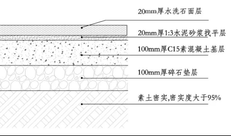

十四:  人行道:水洗石
         构造做法:20mm厚水洗石面层
20mm厚1:3水泥砂浆找平层
100mm厚C20混凝土基层
100mm厚碎石垫层
素土夯实,密实度大于95%
实景图例:
拼铺方式参考:
五彩石
黑色水洗石
黄色水洗石
适用范围:适用于人行道、园路、小型广场及活动场地
