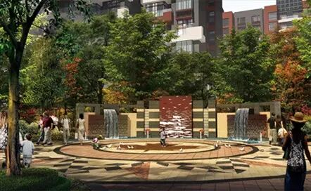

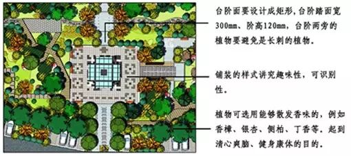

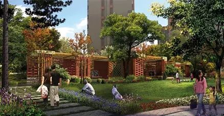

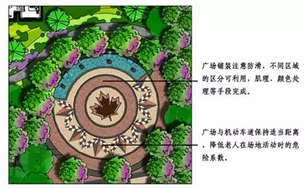

2.1集体活动空间设计
老年集体活动空间主要是以娱乐健身为主的动态空间,如中老年在傍晚跳广场舞和交谊舞,武术爱好者练习武术、太极拳,定期开展的文化交流活动等。这一空间要求场地较大、地面平坦不易摔倒,同时光线要充裕,视野要开阔,在这些场地的周围应有一些小亭、走廊、座椅等便于休息的设施,最好有大面积的树荫供人乘凉。
集体活动空间平面
集体活动空间效果图
对于有高差地势的处理手法,坡道优于台阶,最大程度的实现无障碍通行。如条件限制必须设台阶,至少应设三级台阶,过少则容易造成老人的忽视而发生危险。设计上应重视空间底面(地面、水面或草坪绿地等)的处理,对肌理、质感或色彩的选择应使不同区域间易于区分,有助于老人识别地点,提高对空间尺度感的把握。

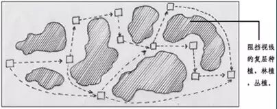

2.2 小群体空间设计
由于性格和爱好的不同,有的老年人喜欢与三五好友一起聊天、学习交流。例如有的喜欢切磋棋艺,有的是花鼓戏爱好者,有的则交流牌技等。这一类型的空间不宜太大,一般以容纳4到6人为宜。要求夏季阴凉,冬季阳光充足,空间有相对的独立性,能够不被外界干扰且有一定的安全感为宜。
小群体空间平面
小群体空间效果图

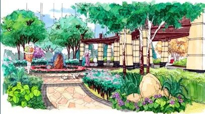

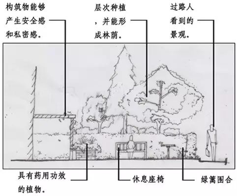

2.3 私密静态空间设计
有的老年群体喜欢在安静的环境独处,有的老年人在特定的环境下也会需要缅怀过去,所以在园林中设置私密静态空间非常的有必要。这一类型的空间最好设置在风景优美且安静的场所,最好能结合人文景观,四周要有灌木遮挡,与人流较多的集体空间应有适当的距离,避免产生环境污染。
私密静态空间平面
私密静态空间效果图

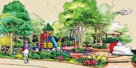

2.4 亲子娱乐空间设计
根据我们的调查,不少家庭是三世同堂,老年人肩负着照顾孙子的责任,所以,有不少的老年人是带着小孩游玩。亲子娱乐空间是结合老年人活动空间和儿童活动空间的特点,设施上易多放置适合儿童游玩,锻炼儿童动手能力的安全设施,色彩易明快,并适当的配置老年人锻炼的设施。在设施的周围,要设计高度不同的座椅,适合老年人和儿童休息,座椅视野要开阔,方便老年人观望和照顾小孩。

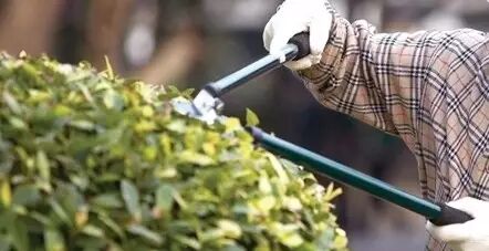

2.5 园艺活动空间设计
在国内外,有不少社区会专门设计一个供老年人动手的园艺活动空间,它不仅仅可以让老年人得到应有的体力锻炼,同时还可以拥有收获自己的劳动成果的自豪感和成就感。此空间适宜封闭或半封闭空间,应有足够的座椅以及放种植工具的地方。

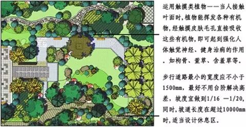

2.6 步行空间设计
根据老年人的身体特征,散步和慢跑是他们常见的锻炼方式,筑造一个为老年人量身设计的步行空间尤为重要。首先在步道的尺度上,一般要求至少在1.5米以上,确保步行者与轮椅能并排通过;路面应保持清洁干净,最好采用防水防滑防光反射的材质,防止地面路滑;老年人的记忆力、空间辨识感、视听能力都在逐渐衰退,方向识别感差,因此,在道路节点处(如景观节点、道路尽端处)应提供适量的标志性物体,使老人易于识别。标志物可以是形态具有特色的植物景观或装饰物,或者路标牌等明示性标志;一个富于变幻的有趣味的步行路线将缩短对道路实际长度的感受,使老人的行走感受更愉悦。而一条过于长直单调的步行线,则显得枯燥乏味,易催生老人的疲惫感。
图例说明:间距较远的场所之间的步行道路,可采用将道路打散的处理方式,在适当距离进行不同景观的营造或道路的曲折变化,使行走路线被自然的划分成若干段。这样,将使每个停留空间都显得更易于达到,弱化了空间场所的实际距离,使老人的心情更为放松和愉悦。
图例说明:在步行道上适当的增加中间目标,作为行走路线上的缓冲区域,设置有趣味性的丰富的小空间,可以有效转移老人的精力,弱化行走产生的疲惫感。

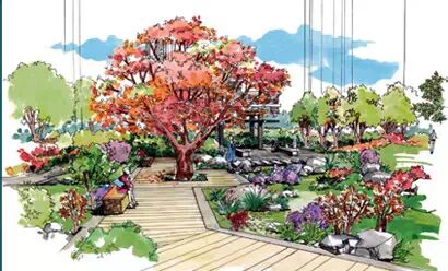

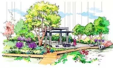

2.7 坐息空间设计
老年人的户外活动不只是局限于运动,户外休息也是必不可少的部分。一个让老人休息、愉悦聊天、观赏的好场地能给老人带来安慰与欢乐。这样的休息空间可以是在树叶茂密的阴凉之处,或者户外建筑的屋檐廊架下,若是携带小孩,则应该临近小孩的娱乐场所,以便更好地照看小孩。休息之处要保持通风,但是不要在风口,保证有充足的阳光,座椅靠背要设计合理。观赏之景可模仿中国古典园林中“步移景异”的手法,使得景观灵活化,不仅可以使得老人有参与大众的愉悦感,也可为喜静型的老人腾出一个半私密的空间。
作息空间平面图
作息空间效果图

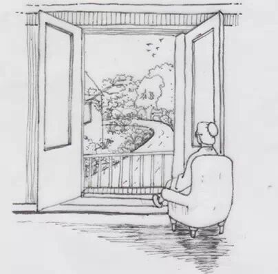

2.8 “被动式”空间设计
(1) 老人于室内可观望室外花园或绿植、水景景观等。(借景景观)
老人于居室内向外观望,则只需付出最小的努力而满足对外交流的需求[16]。因此,在进行外部空间环境的设计时,在思考如何使人们更好的主动参与到室外环境的同时,还应考虑到这部分弱势老年群体的被动使用需求。比如一些宅前的花园景观等,虽然老人并非常常步入其中,但可以发现他们非常喜欢静静的坐在附近欣赏观看。
(2) 充分利用现有景观
通过尺度宜人的空间环境的营造,使周围的植物或构筑物能够被充分利用起来[15]。如在景色适宜的场地设置座椅、遮蔽物、围栏等,这一环境中的大部分事物都属于被动的利用,但可以形成良好的静坐休闲空间,丰富了老人的室外休闲活动场所。
