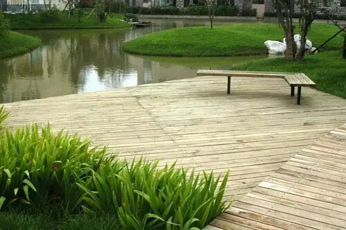

路堤是联系水与绿地的媒介,是现代城市中滨水绿地景观的常见园林地形要素。把路堤处理成微倾斜状、采用沙滩或草地模式使路堤缓缓延伸到水面,打破绿地与水的界面;或把路堤做成台阶式,并把台阶直接延伸到水中以提供人们戏水的可能,可以使人亲临水体,享受大自然的乐趣。

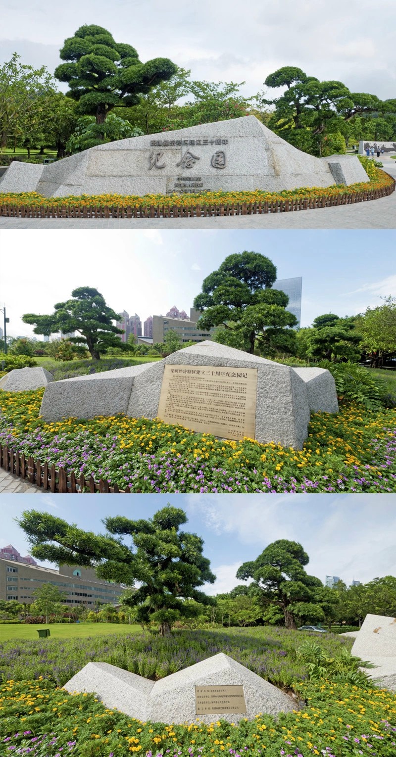

在广场绿地设计中,往往对地形进行抬升和下降处理,以体现或表现不同景观。对纪念性园林,如纪念碑、塔、雕塑或主题标志性建筑的地形常作抬升处理,以体现崇高、雄伟和肃穆感,使观者油然而生一种崇拜之情。水景可高可低,喷泉池宜高或平,旱地喷泉则宜下沉,以仰视体现高大和壮观,以平视体现其平和而亲近,以俯视体现其生动活泼。对无主景的公共休闲广场常做成下降地形,如建造下沉式广场以交汇视线景观来营造群众文化表演和休闲乘坐的景点设施。

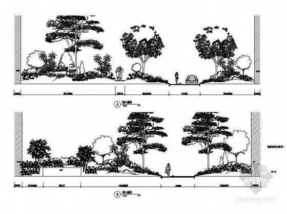

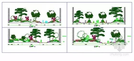

3.1.4街道绿地

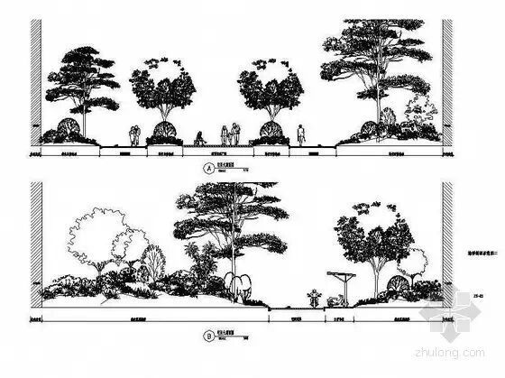

街道绿化是街道景观的要素,要使相对狭长、单调﹑封闭的道路上具有上乘的景观效果,立面空间至关重要。除了植物的高矮搭配,适当的地形处理也非常重要。整地时把地表做成“龟背状”或楔状,不仅可以增强道路的连续性、方向性,满足排水、地下管线、管沟的布置需要,丰富立面上的景观层次;又有利于阻止尾气、粉尘、噪音等污染物的扩散,产生良好的生态效益。

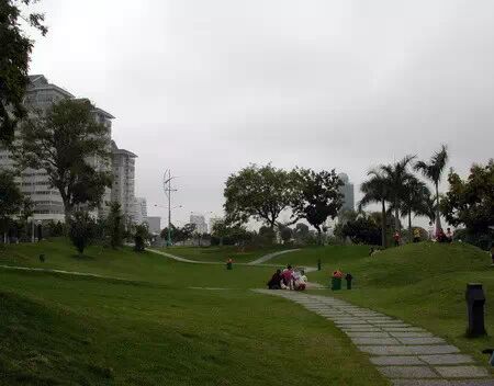

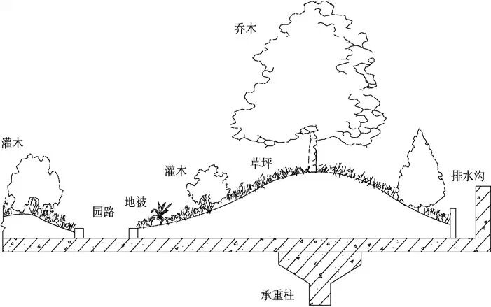

3.2.5楼宇之间
楼宇之间空间有限,通过适当的微地形处理形成小土包,可代表自然界的山峰;也可形成主峰与副峰遥相呼应,两峰之间的低矮地段自然而然地形成山谷,峰谷相间形成自然山野的微缩景观。把自然搬进家门可做到足不出户便可享受自然之趣,使人居环境与大自然有机地融为一体。
3.2.6绿地边沿
一般做法是使绿地边沿形成缓坡逐渐延伸至路面,不仅利于排水,而且在道路与绿地之间形成一个缓冲区。也可随意以自然石嵌边或采用短木埋桩,不仅能形成野趣景观而使整块绿地清新而不落俗套,使道路与绿地融为一体,使软质景观与硬质景观相得益障。

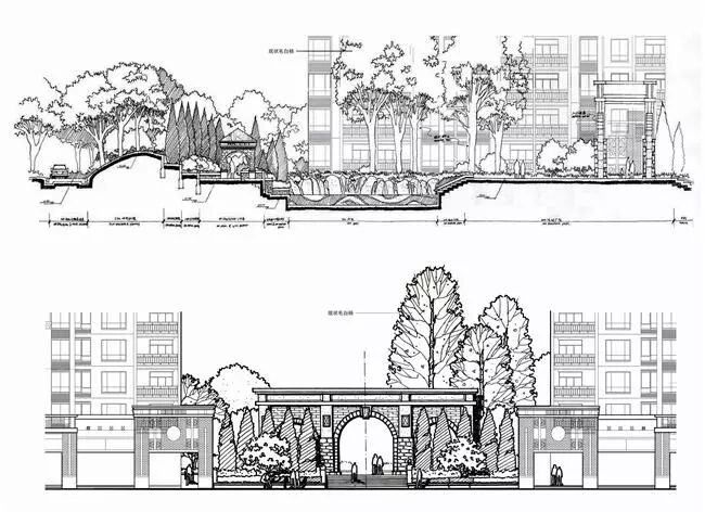

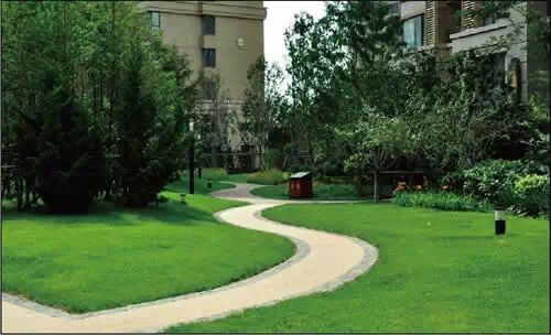

4、龙湖案例借鉴

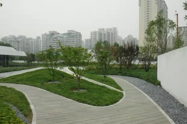

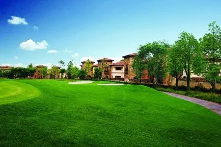

4、实景案例效果
