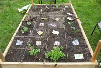

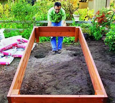

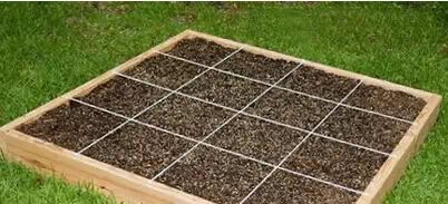

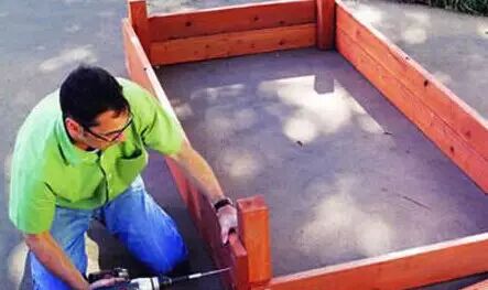

用木板做一个高为15-20厘米,长宽都为1.2米的木板箱。
选一个合适的地方:这个地方每天要有6-8个小时日照,周围没有树木遮荫,地面不会积水。至于土质却不重要,因为我们不用原来的土。

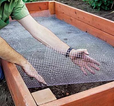

在木板底部铺上钢丝网,然后用一份堆肥、一份泥炭苔、一份蛭石混合成种植土,装入木板箱中。如果弄不到泥炭苔和蛭石,可以用沙子代替蛭石,用消毒过的普通土代替泥炭苔。

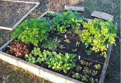

将木板条或绳子固定在木框上,将小菜地划成4行4列,总共16小格。注意木板条或绳子只是把菜地表面划成格子,并没有把下面的土隔开。
你可以在每一个格子里种上一种蔬菜,每格可以种1,4,9,或16棵。
种的时候,在每个格子里划好播种小格,在每个播种小格中央撒1-2粒种子,用土盖好,浇上水就可以了。

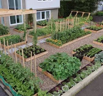

当然,你也可以在这个小园子里种上花。如果你的场地比较大,你可以种上好几个这样的小园子,把它们摆列成一个美丽的大园子。
如果在“一米园地”下面做一个基座,老人和残疾病人不必弯腰也可以管理他们的园地了。另外,梅勒.巴多罗买建议每个小园地之间要留有至少一米的通道,这大概是为了让坐轮椅的人也能享受栽种之乐吧!
