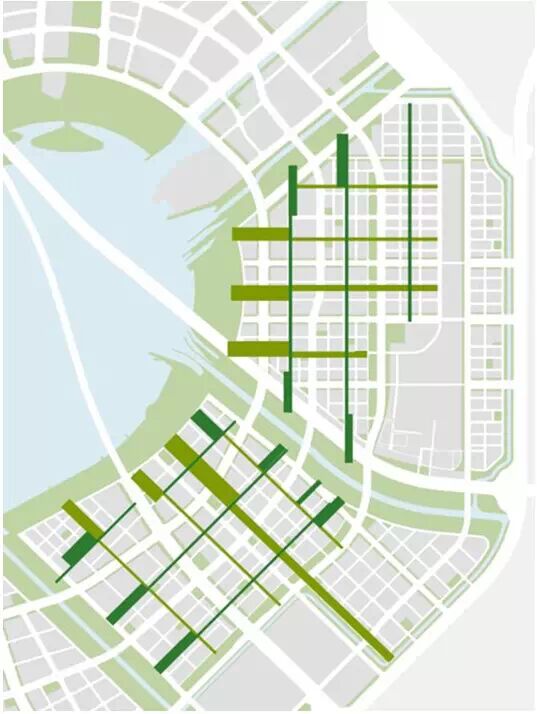

前海深港现代服务业合作区第 2&9 开发单元规划
要完成海绵城市设计需要从雨洪管理要求出发,以生态廊道为骨架,配置汇水廊道、水系和海绵绿地,以重点保护对象或者高安全格局为主体,构建基本空间格局。系统设计在生态雨洪调蓄系统中一般确定三个层次的层级的雨水管理要求:三级管理区36mm/h鉴于(一年一遇);二级管理区控制45mm/h暴雨(两年一遇);一级管理区控制50mm/h暴雨(三年一遇)。各级管理区配备相应设施,构建从城市地表径流源头开始层层滞蓄、逐级消减的调蓄体系。
用地指标则一般依托新规划或者现状公共绿地进行建设,依据城市规划建设用地标准和生态廊道宽度设置占地面积要求。

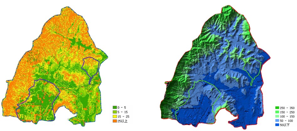

充分保留场地自然水循环条件,并作为方案中雨水径流控制设计的主体结构。掌握自然排水条件,分析场地地表径流传输过程、主要汇水区域和排水坡度的情况。包括具有雨水输送功能的汇水谷地、冲沟,具备雨水滞蓄功能的自然洼地、沼泽湿地、溪流、湖泊等。针对不同设计需求,依据年均降雨量、多年月平均降雨量或特殊暴雨事件绘制分析图。

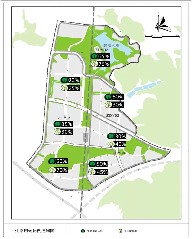

宝安区基本生态控制线内社区转型综合利用(试点)规划发展研究——深圳宝安黄麻布社区综合发展规划策略研究
  • 下垫面状况及土壤分层分布
掌握用地内的相关条件,包括建筑屋面、铺装地面、绿地、水体、裸露地表等不同汇水面的布局与占地面积,以及屋面材料、地而铺装材料的类型及其渗透性、绿地植被类型及其相应的覆盖情况、水体深度及池底渗透性。了解现状土壤类型、分布及渗透率。主要涉及参数有:径流系数、曼宁系数、渗透率、土壤孔隙度、水力传导度、蒸发深度、含水层下边界深度。

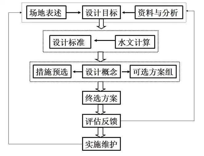

海绵城市设计流程示意
