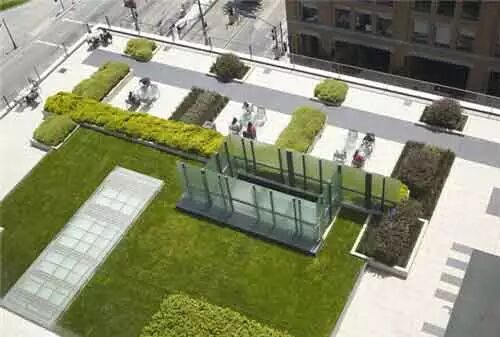

34.景观方案
实施原理:景观工程是项目中最能让客户产生好感的内容之一。在景观工程中的几个重要法则是:
(1)硬景成本比软景高得多;
(2)景观中花钱多并不一定效果好;
(3)绝大多数的客户对绿化的感觉比硬地铺装要好;
(4)景观中的软硬景比例是重要的指标;
(5)水景让人感受亲切,同样存在夜间噪音大、夏日蚊蝇多、后期维护管理费用高的缺点。
优化原则:对景观设计的优化决不能简单化---怎么省钱怎么来;更多的要与设计销售在沟通中与效果的把握中达到共识。另需关注细节,会有出其不意的效果(如残疾人通道、门槛斜坡等)。

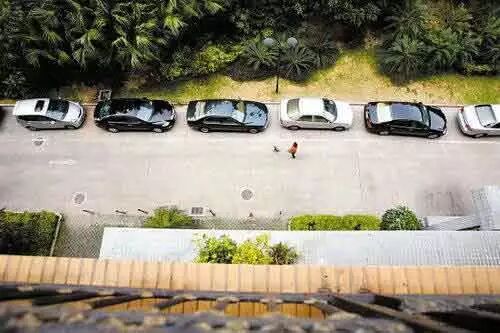

41.停车方式
实施原理:同样一块停车面积内,科学地规划停车方式与不合理的停车方式设计所能得到的有效车位数量是有很大差别。同样,从地面到地下各种停车位的建造成本有也巨大的差别。
优化原则:
(1)车位平面布置最优化:限定面积内停放量最大;
(2)车位建造成本由低到高的顺序为:地面露天车位→首层架空车位→地上独立车库→半地下车位→地下车位,具体停车方式要结合容积率情况综合考虑
