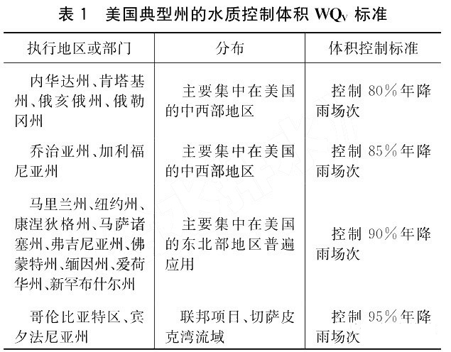

当地降雨特征、土壤渗透性能、受纳水体水环境容量、项目属性(新建或改建)不同,WQV标准的大小存在差异,美国典型州的WQV标准如表1所示,出现了四个标准等级,即控制年均80%、85%、90%、95%降雨场次。位于美国中西部地区的年均降雨量不足400mm的18个州则没有州级别的控制标准。

85%年降雨场次控制标准的制定最早来自Guo对延时滞留塘的径流污染物控制效果与降雨资料统计规律的研究中,为实现径流污染物总量控制效益最大化,推荐年降雨场次控制率应为82%-88%,该研究结果作为确定WQV的技术报告,于1998年被《城市径流水质管理》引用后,广泛出现于一些州的雨水管理手册中。80%年降雨场次控制标准则源自2003年加利福尼亚州的《新建改建雨水最佳管理手册》中,制定依据同样也是污染控制与效益最大化。
美国雨水管理标准对我国的启示
美国雨水管理标准对我国的启示
90%年降雨场次控制标准在美国东北部地区大致相当于控制降雨初期0.8-1.2 inch的降雨量,部分州则直接称为初期1inch降雨量,该标准的制定源自“初期冲刷(first flush)”概念,认为大部分径流污染物存在于初期0.5inch-1.0inch降雨产生的径流中,控制90%年降雨场次对应径流体积即可控制约90%的年径流污染物负荷。西弗吉尼亚州则出于考虑开发前自然地貌下约10%的年均降雨量会产生径流,而制定源头滞留体积标准为控制90%的年降雨总量。
95%年降雨场次控制标准是在2009年美国环保局颁布的“雨水径流减排技术导则”中首次提出,认为95%降雨场次控制率所对应的年径流体积与未开发前自然状态下的年均下渗量一致。随后出现于2010年《切萨皮克湾流域联邦政府土地管理导则》及2013年《哥伦比亚雨水管理导则》。

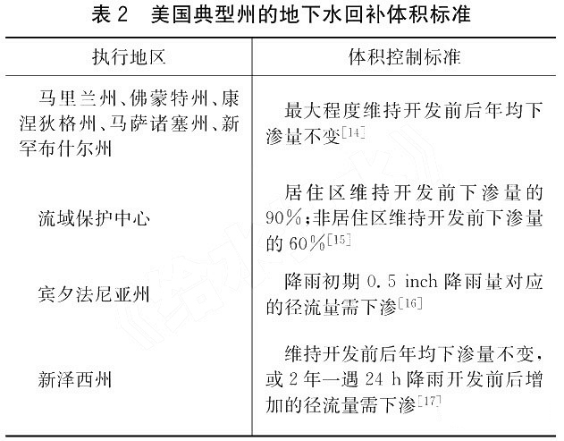

2.1.2地下水回补体积标准
地下水回补体积(GroundwaterRecharge Volume, GRV)是水质控制体积中的一部分,有些州明确要求场地内的雨水进行地下水回补。GRV标准的制定目的在于通过生物滞留、透水铺装、渗透塘等雨水下渗技术维持地下水水位及基流量,防止河道与湿地萎缩。GRv的制定基于LID理念,即综合考虑具体场地的土壤类型、气候特点等因素,最大程度维持开发前自然下渗量。美国部分州GRV标准如表2所示。

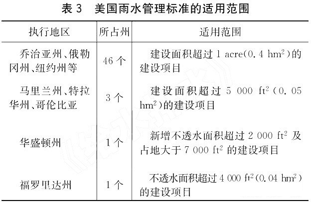

3.1 雨水管理标准的适用范围
1987年,美国将非点源污染控制纳入到“国家污染排放许可证制度(National PollutantDischarge Elimination System, NPDES)”时,90%的州规定占地面积超过1英亩(约4000平方米)的建设项目需获得雨水排放许可,多数州级别的NPDES许可(由国家EPA授权执行)及相关雨水法规规定的适用范围与国家层面的NPDES许可相同,但华盛顿州市政雨水许可、福罗里达州环境资源许可、马里兰州雨水法规、特拉华州的沉淀物及雨水法规和哥伦比亚特区市政法规制定了更为严格的要求。通常选择控制标准时在满足联邦政府、州、地方法律和条例要求下,执行各州或地区更为严格的控制标准。各州雨水管理标准的适用范围见表3。

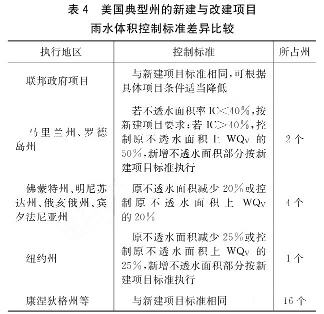

3.2新建项目和改建项目标准有何不同
在美国,需申请建设许可的项目都需要实施雨水管理并达到相应的建设标准。新建、改建项目皆应根据场地条件,通过技术可行性分析,在场地内和场地外因地制宜地最大程度实施雨水控制,仍不能达标的还可申请交纳相应的雨水排放费,提供了多种途径实现雨水管理标准。
改建项目实施雨水管理有助于提高排水标准并改善径流水质,但与新建项目相比,改建项目往往开发强度大、不透水面积比例高、地下管网错综复杂、可利用空间少,因此美国一些州改建项目的雨水管理标准具有一定的灵活性,图表4所示。

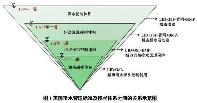

在雨水管理标准体系中,雨水源头减排体积针对高频率的中小降雨事件,而河道保护和洪水控制体积则针对低频率的强降雨事件,高、低体积控制标准之间是逐级包含的关系,即雨水源头减排是城市排水及洪涝系统的重要组成部分。各标准及对应的技术体系之间关系如图1所示。
