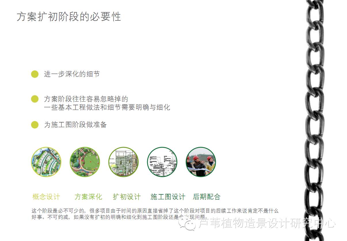

1. 扩初阶段的必要性。
到了扩初设计阶段,甲方需要的设计内容都应该确定了,对于甲方的管理团队和设计团队都是稍稍松了一口气,但对于项目本身来说,这个阶段是必不可少的,很多项目由于时间原因直接省掉了这个阶段,对项目的后续工作来说肯定不是什么好事。该进一步深化的细节必须深化,方案阶段往往容易忽略掉一些基本工程做法和细节,如果没有扩初的明确和细化,到施工图阶段还是会出现问题。

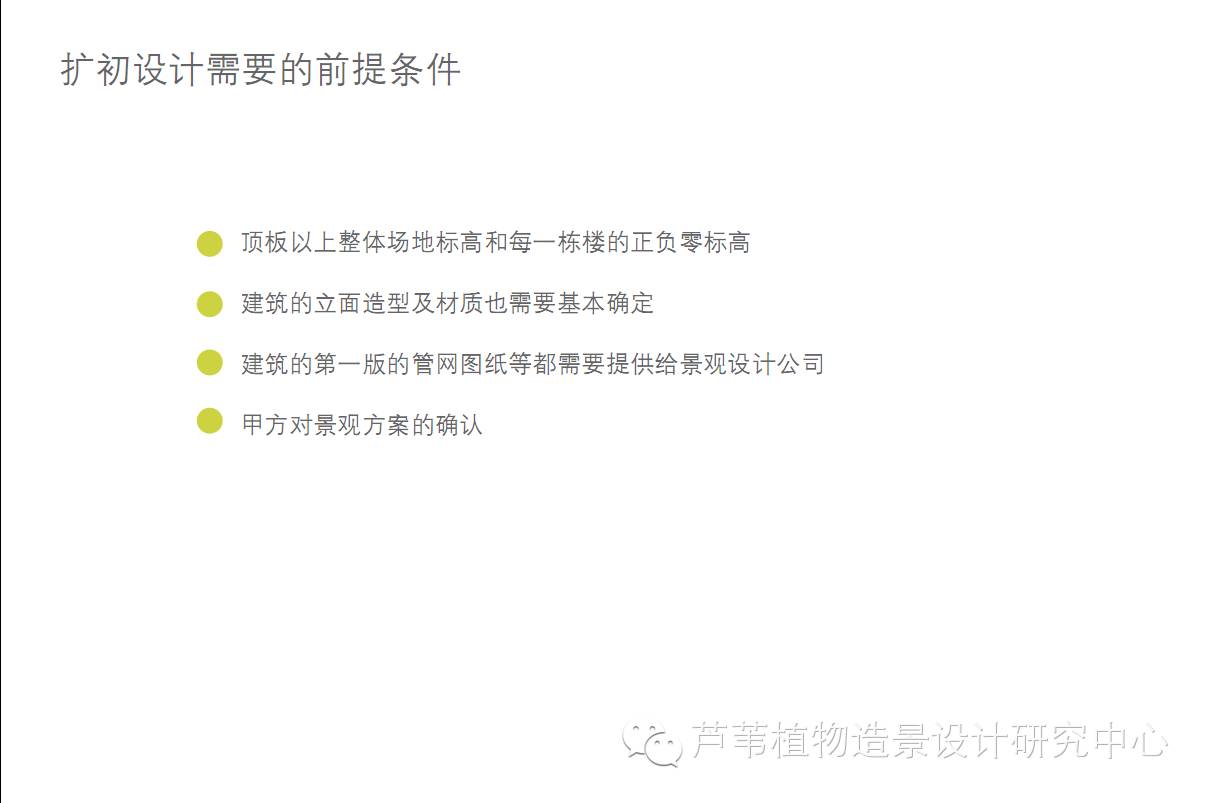

2. 景观扩初设计所需的前提条件。

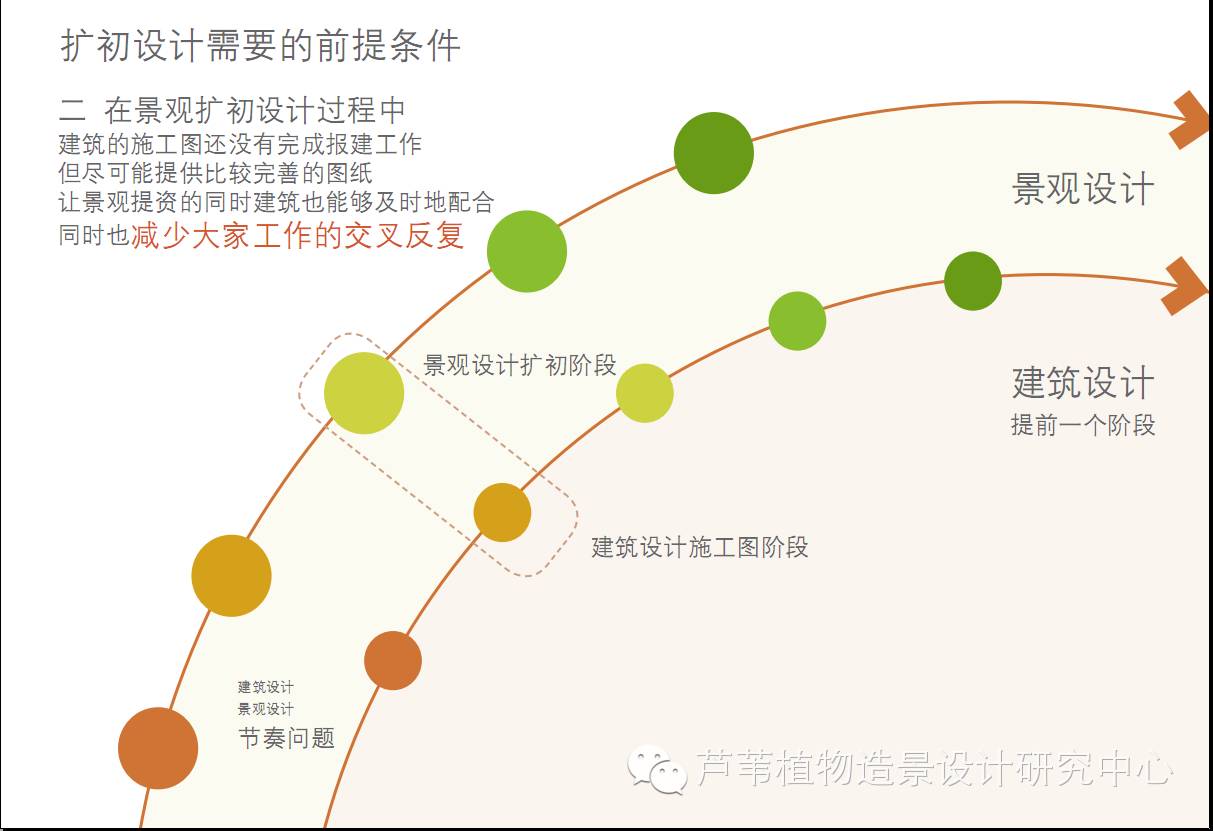

首先建筑设计在这个阶段应该出到施工图深度,至少地库顶板以上整体场地标高和每一栋楼的正负零标高已经确定,同时建筑的立面造型及材质也需要基本确定,建筑的第一版的管网图纸等都需要提供给景观设计公司。同时从景观角度考虑,建议甲方控制好建筑设计与景观设计的衔接问题,一般来说建筑设计单位会比景观单位提前一个阶段,但在这里需要强调的是,在景观扩初设计过程中,假设建筑的施工图还没有完成报建工作,也应尽可能提供比较完善的图纸,让景观提资的同时建筑也能够及时配合,同时也减少大家工作的交叉反复。

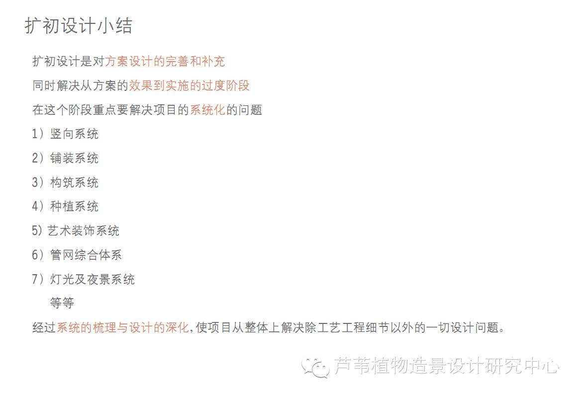

小结:
总体来说扩初设计是对方案设计的完善和补充,同时解决从方案的效果到实施的过度阶段,在这个阶段重点要解决项目的系统化的问题,1)竖向系统,2)铺装系统,3)构筑系统,4)种植系统,5)艺术装饰系统,6)管网综合体系,7)灯光及夜景系统等等。经过系统的梳理与设计的深化,使项目从整体上解决除工艺工程细节以外的一切设计问题。
