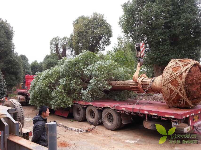

在移栽大型乔木时一般多用吊车或挖机辅助,传统的操作是用钢丝绳加保护物起吊树杆或树杆与泥球同时起吊。由于保护物易脱落,所以一不小心,树皮或树根就有可能被钢丝绳或机械损伤。
1.由于树皮破损,会使皮质部和木质部中间的养分输送断裂,从而影响苗木成活或生长,所以应尽可能保护树皮不被损伤,预防为主,用吊车代替钢丝绳,并用麻片和竹片包扎树杆。
3.对于树皮完全脱落的,用伤口涂补剂,再用草绳或麻片绑扎。
