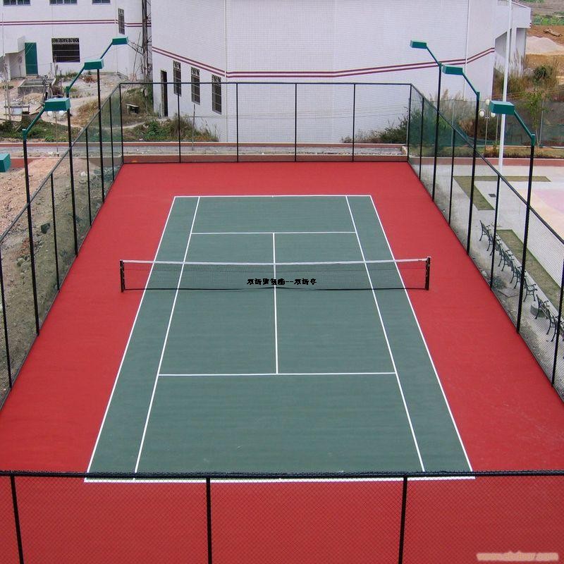

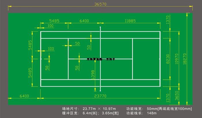

1.网球场场地尺寸:23.77米X10.97米缓冲区域:6.4米(长);3.65米(宽)

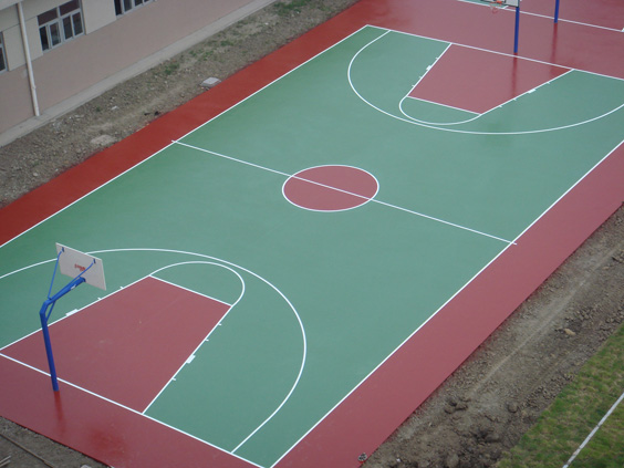

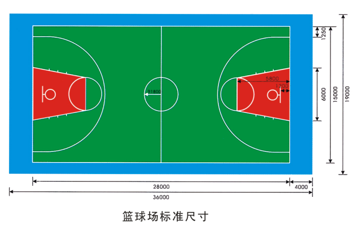

2.篮球场场地尺寸:28米X15米缓冲区域:4米(长);2米(宽)

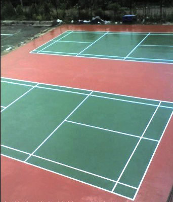

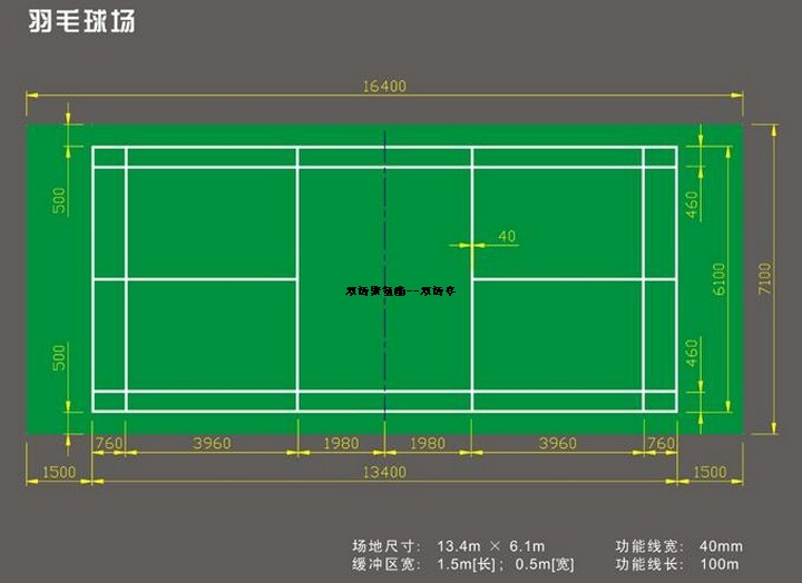

3.羽毛球场
场地尺寸:13.4米X6.1米缓冲区域:1.5米(长);0.5米(宽)

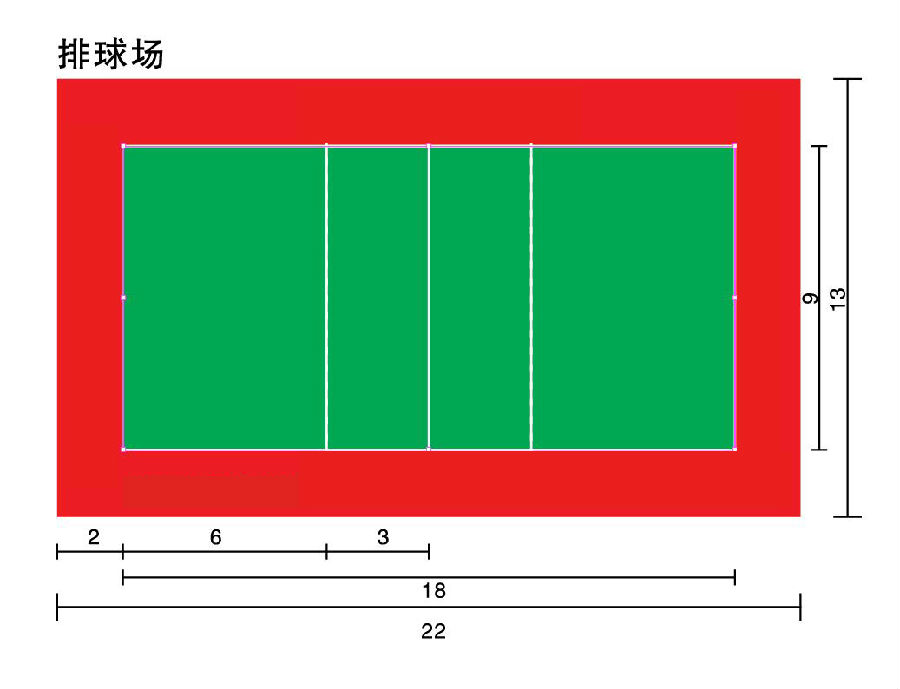

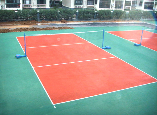

4.排球场场地尺寸:18米X9米
缓冲区域:2米(长);2米(宽)

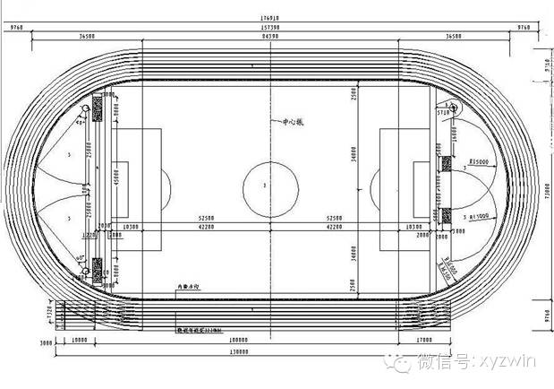

7、田径运动场:已知标准跑道全长400米,是指最内圈跑道的长度,而且知道最内圈的半径为36米,所以只需先求出最内圈跑道的两个半圆弯道的周长和,然后用400米减去两个弯道的周长和,就得到直道的长。400-3.14×36×2≈174 ,174÷2=87 米 。
第一 87×2+2×3.14×(36+1.2×0) =400
第二 87×2+2×3.14×(36+1.2×1)≈408
第三 87×2+2×3.14×(36+1.2×2) =415
第四 87×2+2×3.14×(36+1.2×3)≈423米
第五 87×2+2×3.14×(36+1.2×4)≈430米
第六 87×2+2×3.14×(36+1.2×5)≈438米
第七 87×2+2×3.14×(36+1.2×6)≈445米
第八 87×2+2×3.14×(36+1.2×7)≈453米
1:那么最外圆的跑道半径为多少米
36+1.2×7=44.4米
2:相邻两条跑道的弯道部分相差多少米?
2×3.14×1.2=7.536米
3:若进行200米的赛跑,第3跑道的运动员要比第一跑道的运动员起跑点提前约多少米?
2×3.14×(1.2×2)=?米
400米标准跑道的面积约是8515平米,一般设8条跑道,每道宽1.22米。
