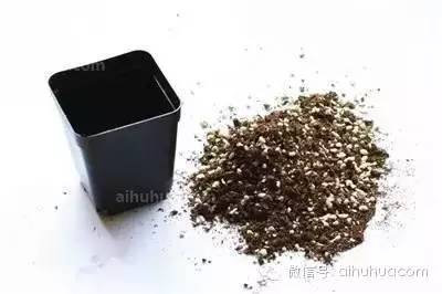

1、准备好播种容器和播种用土。土要求颗粒细一些,排水透气又有一定保水能力。这里用的是泥炭土3份,珍珠岩1份,蛭石1份,赤玉土1份混合的,可以用自己手边的介质按以上原则搭配。

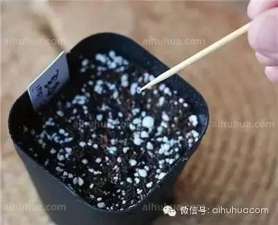

5、要播的种子一般都很微小,建议先倒到白纸上,再慢慢用牙签蘸水点种子到盆里。如果嫌麻烦就直接抖到盒子里(直接抖到盒子里会分布不均匀,出苗后难以控制)。种子严禁覆土,严禁用牙签将种子插在土中,保持种子在土表即可。播种后务必把标签帖上,避免以后混淆或遗忘。

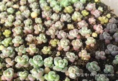

7完成后,放到散光通风处,等待种子发芽。严禁放在南窗阳光下直晒,会造成不出苗。出苗出到50%的时候,就可以开膜逐渐晒太阳,那些没有出芽的种子,只要保持土壤湿润,也会陆续发芽。

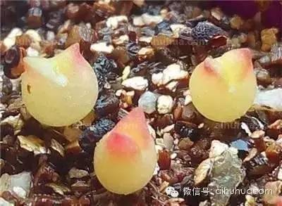

3.关于出芽时间这个完全看品种了,一般生石花、肉锥都比较快,大约2-3天的样子;景天一般5—15天不等,看品种,另外,有些时候因为我们每个人的播种环境不同,相同品种可能出芽时间也会不同,所以大家要有耐心。
