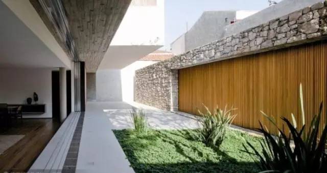

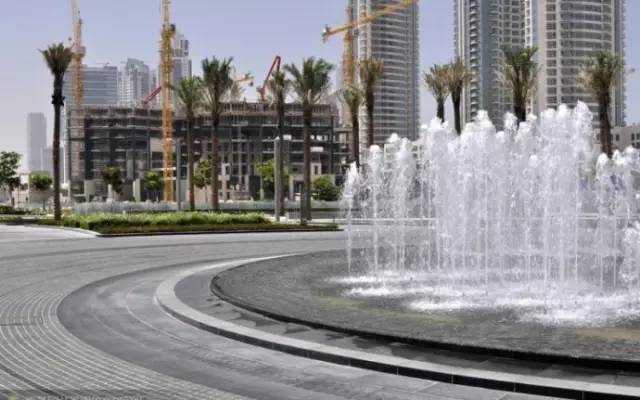

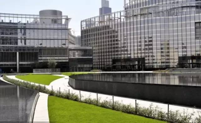

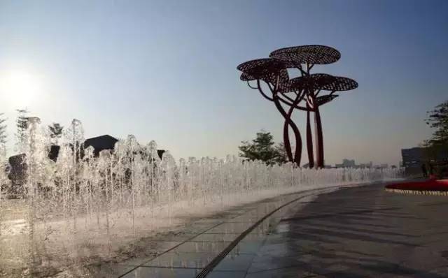

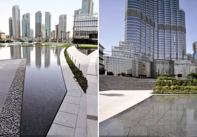

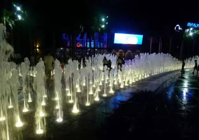

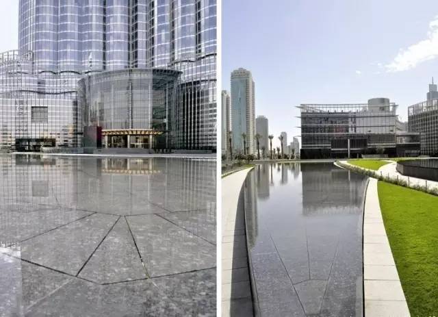

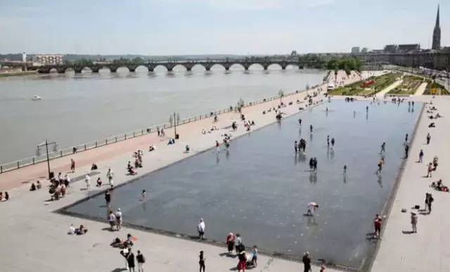

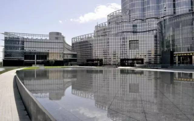

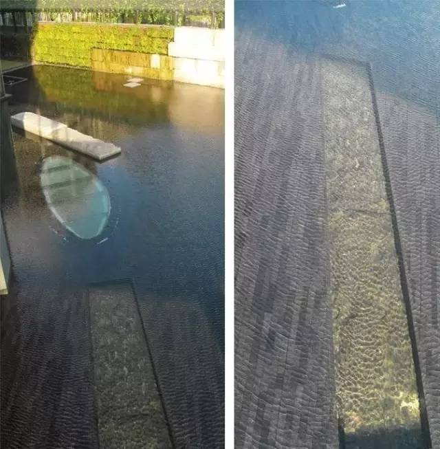

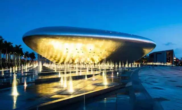

先看几张成功的案例:
水景静水面的做法-----石材架空“万能支撑器”

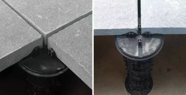

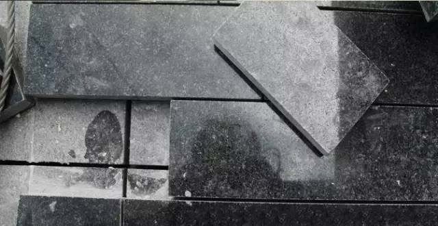

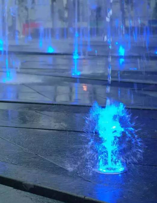

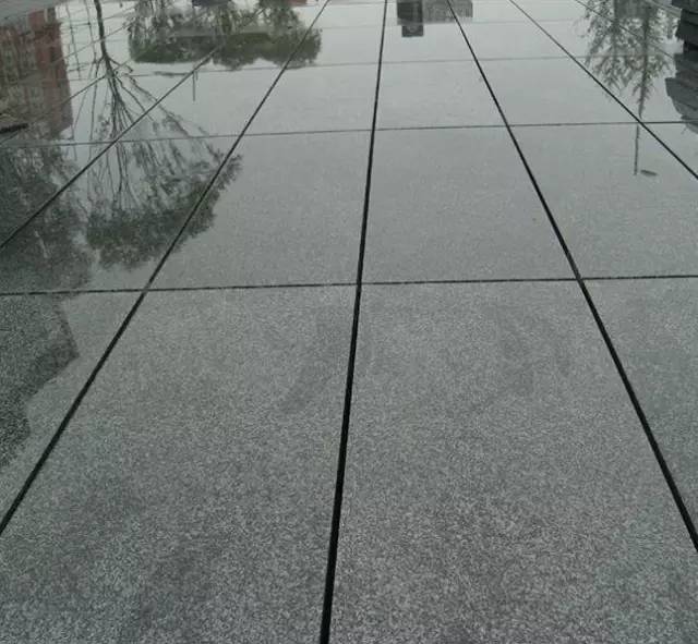

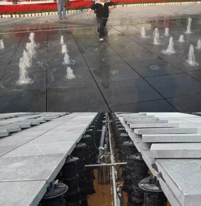

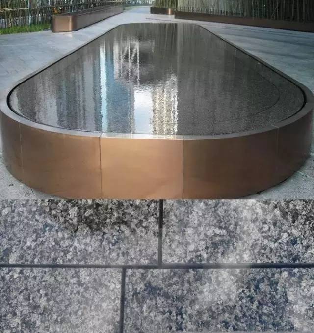

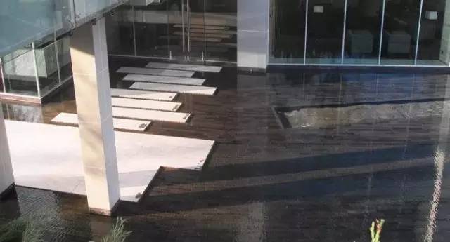

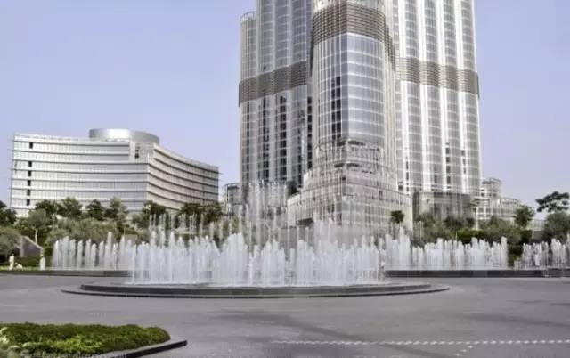

有人问,石材之间好像有缝隙,水是不是从缝隙里冒出来的,你答对了!再看一个图片就明白了。

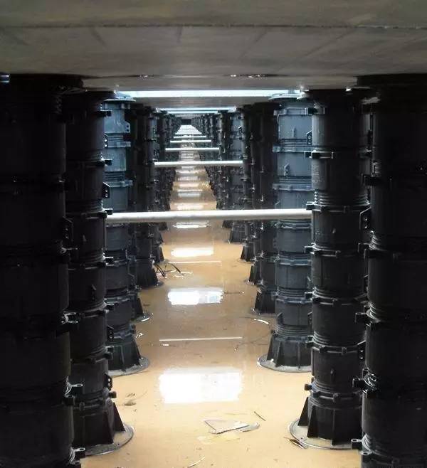

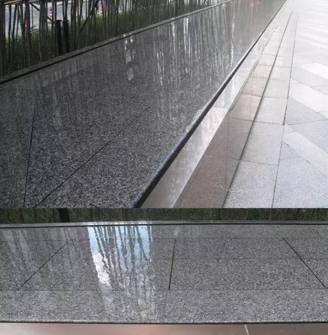

石材是通过“万能支撑器”架空的,石材与石材之间有5-10mm的出水缝隙,水通过缝隙均匀的进行循环达到静水面的效果,老工艺都是中间做一个出水口,这样大面积水就不能保证水面平整及均匀流淌,导致有的地方有水有的地方没水,下面一张图就是石材架空下面的景象,有足够的空间布置管道和灯具。

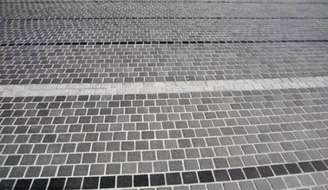

下面这个图片可能大家看不太懂,下面是一个“万能支撑器"架空的上面是500x1000mm的石材,然后在这个大的石材上面又进行铺装小块石材,但是无论下面的石材还是上面的小块石材都有一个共同的特点,就是都有留出排水缝隙,这个图片的缝隙是5mm,然后再进行各种装饰造型。
这两张图片是做好的效果。

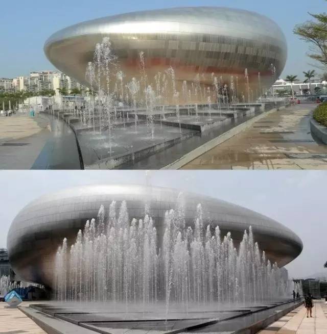

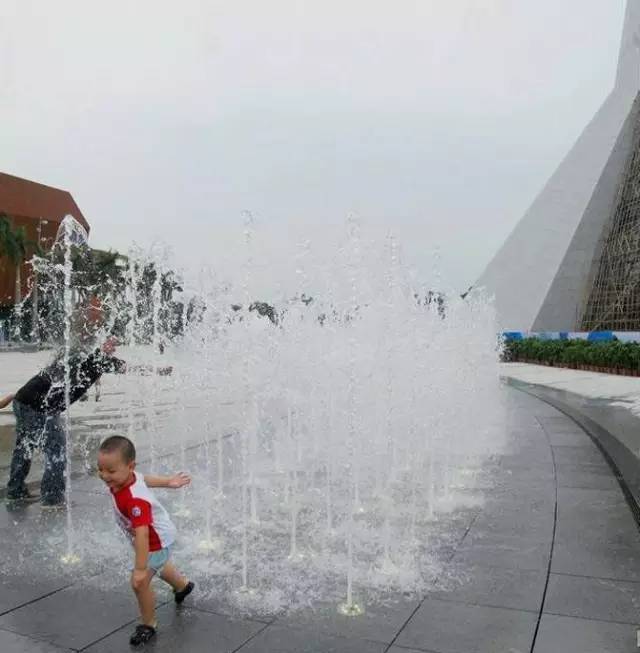

更可以做这样的水景,可以喷泉也可以静水面。

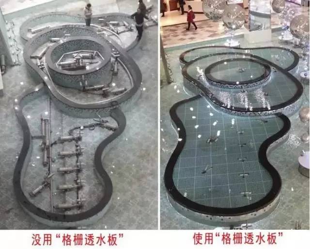

下面一组图片是一个新产品:“格栅透水板”水景有一个崭新的辅助产品。

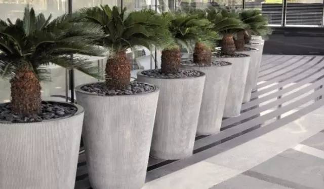

最后发几张不错的景观图片
