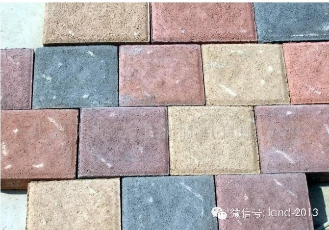

广场砖
属于耐磨砖的一种。主要用于广场、行道等大面积范围的地方。其砖体色彩简单,砖面体积小,多采用凹凸面的形式。具有防滑、耐磨、修补方便的特点。

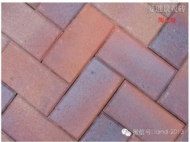

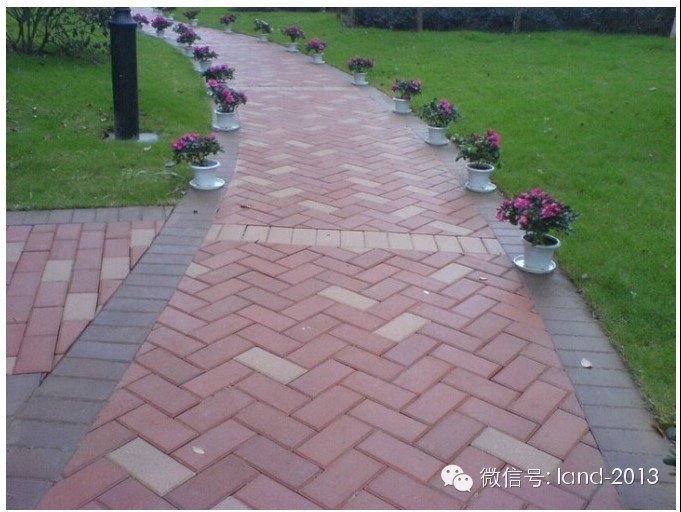

陶土砖
其实是粘土砖的一种,是产品不断优化及传统技艺不断延伸的产物。陶土砖通常采用优质粘土甚至紫砂陶土高温烧制而成,较传统红砖(粘土砖)而言,陶土砖质感更细腻、色泽更均匀,线条流畅、能耐高温高寒、耐腐蚀,,返璞归真,永不褪色,不仅具有自然美,更具有浓厚的文化气息和时代感。是广场、庭园、街道及休闲场所等非常理想的硬质地面铺设材料。

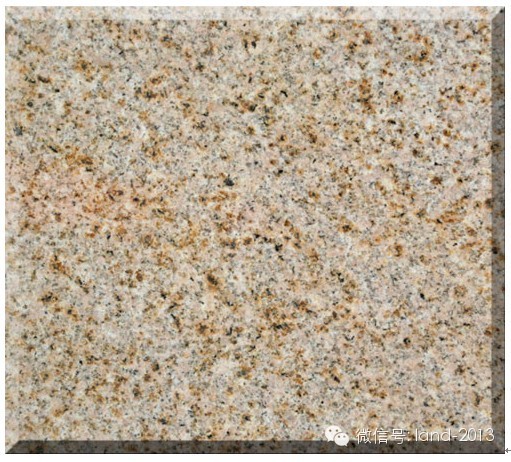

锈石
花岗岩的一种。
锈石可用做磨光板,火烧板,薄板,台面板,环境石,地铺石,路延石,小方块,墙壁石,石制家具,石雕等。

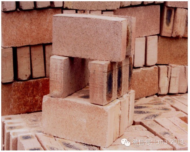

标准砖
标准砖尺寸为240mm×115mm×53mm的实心砖 标准砖重量 1100 kg/m3
一立方米标准砖质量1100KG   一立方米标准砖529块 1/0.24/0.125/0.063=529   一平方米24墙标准砖128块 1/0.125/0.063=128   (灰缝按10毫米考虑

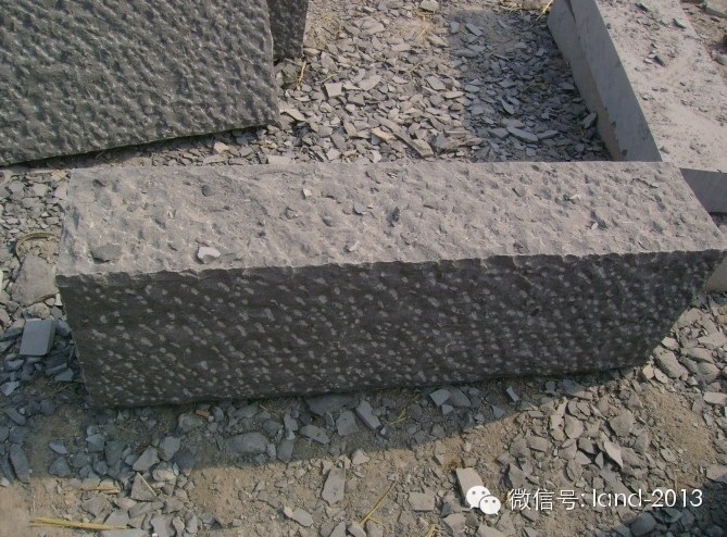

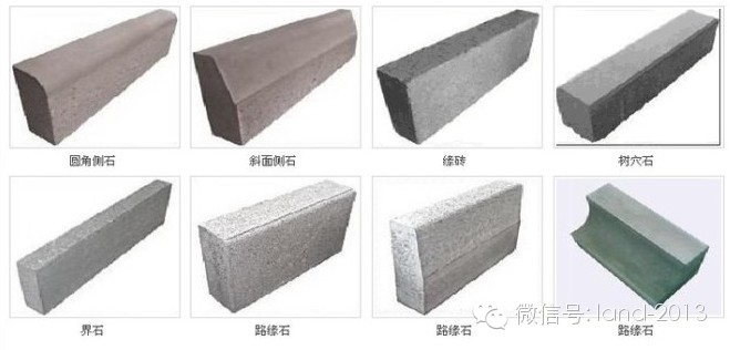

路沿石、镶边石
路沿石是指用花岗岩材质制作的用在路面边缘的界石,路沿石也称道牙石或路边石、路牙石。   路沿石是在路面上区分车行道、人行道、绿地、隔离带和道路其他部分的界线,起到保障行人、车辆交通安全和保证路面边缘整齐的作用。

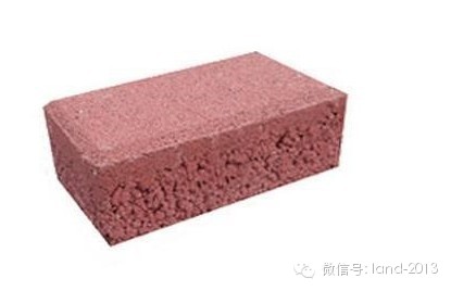

透水砖
透水砖又叫荷兰砖,起源于荷兰,在荷兰人围海造城的过程中,发现排开海水后的地面会因为长期接触不到水分而造成持续不断的地面沉降.
一旦海岸线上的堤坝被冲开,海水会迅速冲到比海平面低很多的城市把整个临海城市全部淹没.
为了使地面不再下沉,荷兰人制造了一种长100毫米宽200毫米50或60毫米高的小型路面砖铺设在街道路面上,并使砖于砖之间预留了2毫米的缝隙..
这样下雨时雨水会从砖之间的缝隙中渗入地下.这就是后来很有名的荷兰砖。
由于荷兰砖较好的透水性,被广泛用于城市道路改造中。也是目前很多投资者投资的热门的行业。现在在北京的车公庄,公主坟,石景山等地都可以看到这样的透水砖铺设的路面.这就是北京市政透水砖.

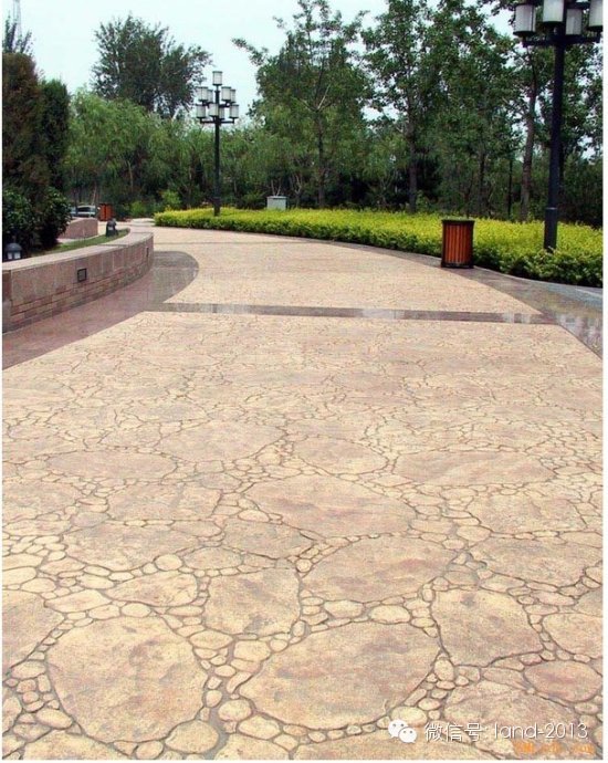

压模地坪/压花水泥/压印混凝土/艺术地坪
压模地坪是具有较强的艺术性和特殊装饰要求的地面材料。它是一种即时可用的含特殊矿物骨料,无机颜料及添加剂的高强度耐磨地坪材料。其优点是易施工、一次成型、使用期长、施工快捷、修复方便不易褪色等,同时又弥补了普通彩色道板砖的整体性差、高低不平、易松动、使用周期短等不足。
价格很便宜一平米19—30元左右。

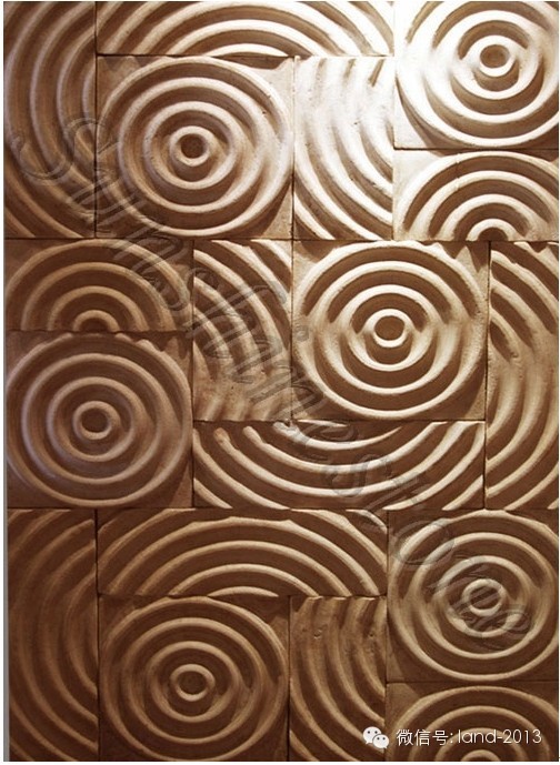

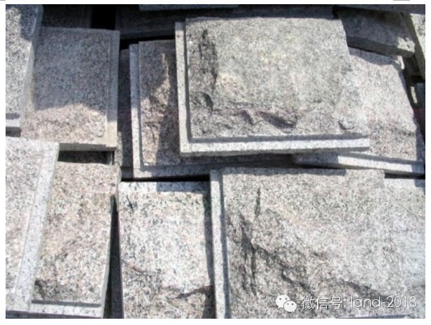

蘑菇石
蘑菇石因凸出的装饰面如同蘑菇而得名,也有叫其馒头石。主要用在室外的墙面、柱面等立面的装修,尤显得古朴、厚实、沉稳。产品广泛用于:公共建筑、别墅、庭院、公园、游泳池、宾馆的外墙面的装饰,更适应于别墅欧式建筑的外墙装饰。蘑菇石产品将给您带来一个自然、优雅、返朴归真的美好环境

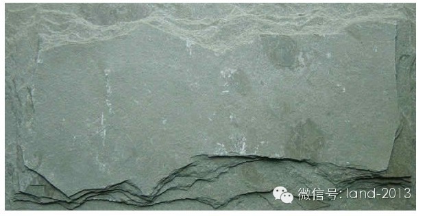

文化石—板岩
版岩—天然板岩拥有一种特殊的层状板理,它的纹面清晰如画,质地细腻密致,气度超凡脱俗,大自然的沧海桑田跃然石上,表达出一种返璞归真的情绪。

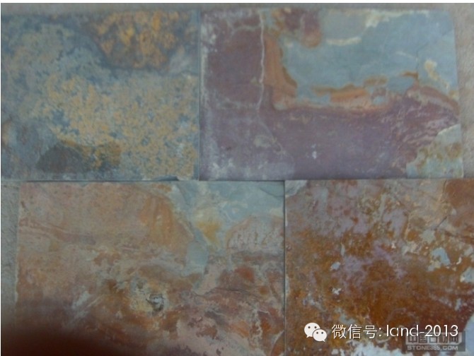

文化石—锈板
锈板有粉锈、水锈、玉锈、紫锈等类型,色彩绚丽,图案多变,每一块都是绝无仅有的。锈板具有暖色的亲和力,在悠然轻松的氛围中给人一种自然、原始、神秘、浪漫的感觉。

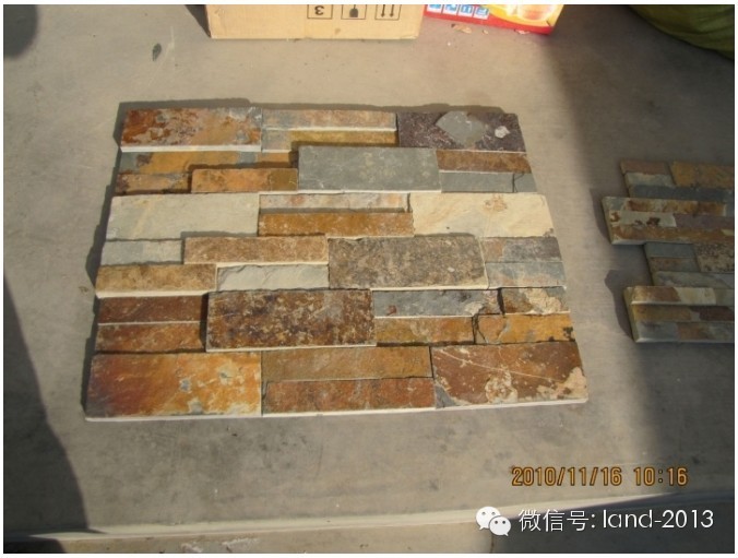

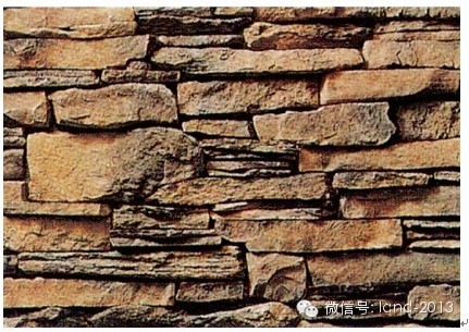

天然文化石
天然文化石是开采于自然界的石材矿订,其中的板岩、砂岩、石英石,经过加工,成为一种装饰建材。天然文化石材质坚硬、色泽鲜明、纹理丰富、风格各异,具有抗压、耐磨 、耐火、耐寒、耐腐蚀、吸水率低等特点。

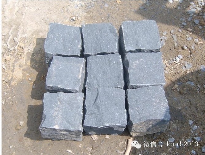

常见景观饰面石材:

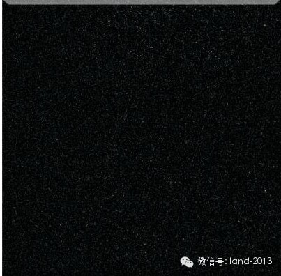

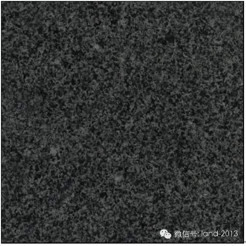

蒙古黑
蒙古黑英文名是Mongolia Black,是最早产于内蒙赤峰、辽宁建平,后来内蒙集宁等地的玄武岩也陆续开采,都叫蒙古黑,属于花岗岩,其颗粒较细密,磨光后板面颜色是黑色但有一点点偏黄的感觉, 板面也有带一些白点。

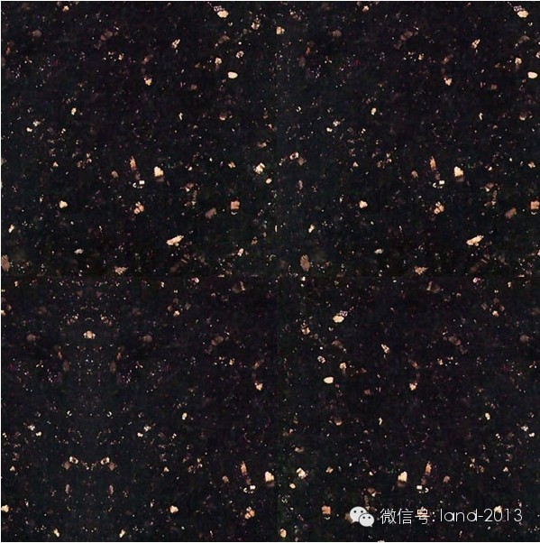

黑金沙
是花岗岩的一个品种,有细粒、中粒、粗粒之分。又有大金沙和小金沙之分。原产地在印度。

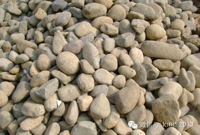

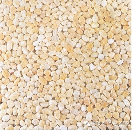

卵石类

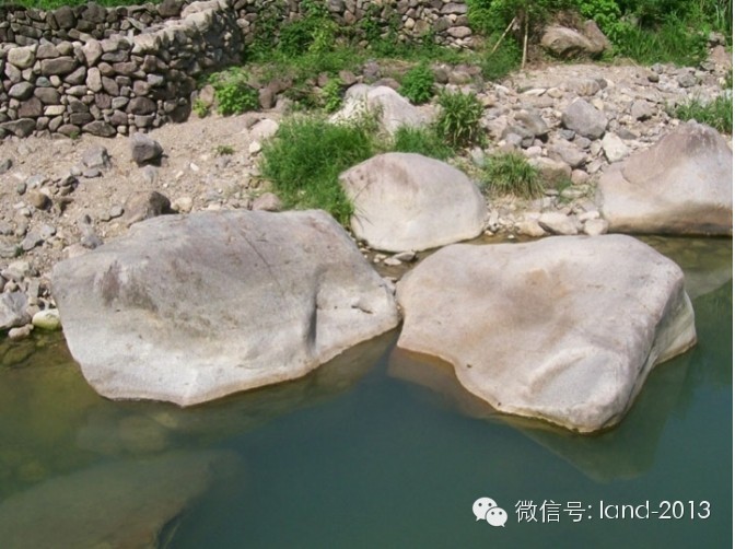

如:河卵石。
靠海河近处河卵石居多,河卵石上聚集着黑沙粒,鹅卵石应占体积的一半以上,由于其分布很广,比较常见,且外形美观,所以成为庭院、道路、建筑施工用石的理想选择。

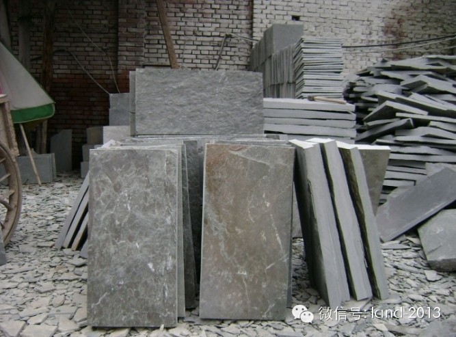

青石板
青石板学名为石灰石,是水成岩中分布最广的一种岩石,全国各地都有产出,主要成份为碳酸钙及粘土、氧化硅、氧化镁等。当氧化硅高时,青石板硬度就高,青石板容重为1000~2600千克/立方米,抗压强度为10~100兆帕,材质软,易风化。
青石板易于劈制成面积不大的薄板,过去常用于园林中的地面、屋面瓦等。因其古朴自然,一些室内装饰中将其用于局部墙面装饰,返朴归真的效果颇受欢迎。青石板取其劈制的天然效果,表面一般不经打磨,也不受力,帮挑选时只要没有贯通的裂纹即可使用。

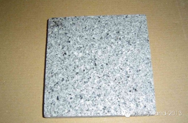

芝麻灰
芝麻灰花岗岩是世界上最著名的花岗岩石种之一,可以作为板材、地铺、台面、雕刻、工程外墙板、室内墙面板、地板、广场工程板、环境装饰路沿石等各种建筑和庭园石材的材料。
多采用火烧板的加工方式。

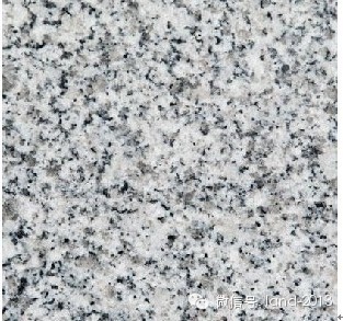

芝麻白
中文名:芝麻白
英文名:Sesame White
芝麻白是一种天然花岗岩大理石,用途繁多,可用于地面墙面装饰,异型、拼花、雕刻、窗台、台面以及踏步过门石等。
  主要品种有:金丝芝麻白,加洲芝麻白,华山芝麻白,贵妃芝麻白,山东芝麻白,浪花芝麻白,虎皮芝麻白
多采用火烧板的加工方式。
