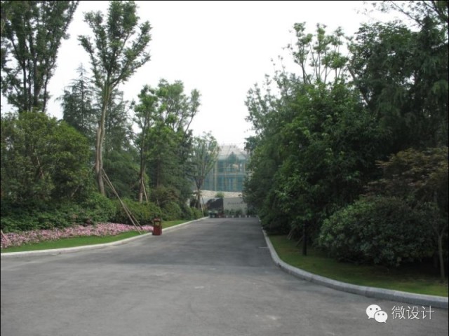

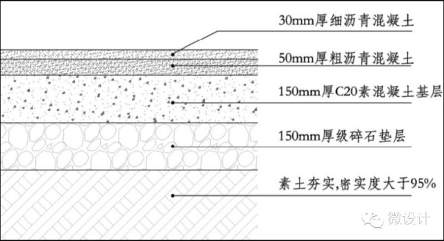

一,车行道:沥青路面
构造做法:
30mm厚细沥青混凝土
50mm厚粗沥青混凝土
150mm厚C20素混凝土基层
150mm厚碎石垫层
素土夯实,密实度大于95%
14种 硬质场地铺装做法
14种 硬质场地铺装做法
图例:
14种 硬质场地铺装做法
14种 硬质场地铺装做法
适用范围:适用于社区主要车行道路,荷载小于3.5吨。

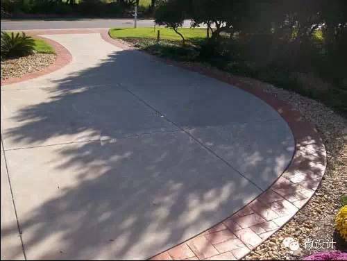

二,车行道:混凝土路面
构造做法:
150mm厚C20素混凝土,机械刻纹
150mm厚碎石垫层
素土夯实,密实度大于95%
图例:
适用范围:适用于印象系列次要车行道路,荷载小于3.5吨。

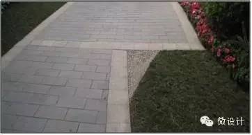

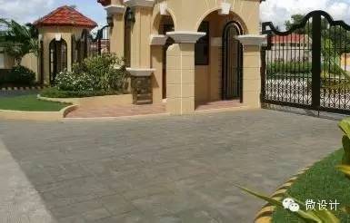

三 ,车行道:水泥砖路面
构造做法:
60mm厚水泥砖,细砂填缝
20mm厚1:3水泥砂浆结合层
150mm厚C20混凝土基层
150mm厚碎石垫层
素土夯实,密实度大于95%
图例:
14种 硬质场地铺装做法
14种 硬质场地铺装做法
适用范围:适用于特殊段车行道路或别墅项目的车行道,荷载小于3.5吨。
设计要求:1、 混凝土基层每6000×6000mm设置分仓逢一条;2、 禁止车行出入口大面积设计水泥砖。

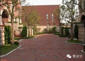

四:车行道:烧结粘土砖路面
构造做法 :
53mm厚烧结粘土砖,细砂填缝
20mm厚1:3水泥砂浆结合层
150mm厚C20混凝土基层
150mm厚碎石垫层
素土夯实,密实度大于95%
图例:
14种 硬质场地铺装做法
14种 硬质场地铺装做法
设计要求:
1、 项目不宜大面积使用粘土砖;
2、 烧结粘土砖成本较高,建议尽量少采用立砌
施工要求: 1、 如需立砌,需将砖体对称切割后再立砌。

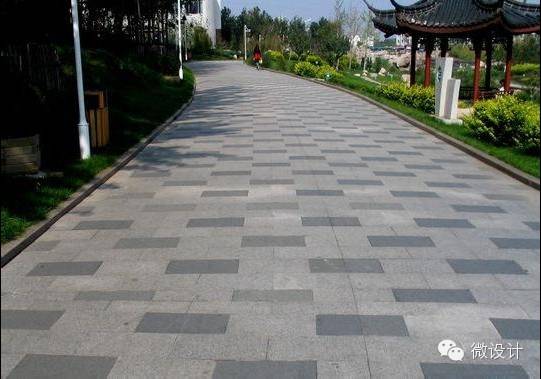

五,车行道:花岗岩路面
构造做法:
30mm厚花岗岩
20mm厚1:3水泥砂浆结合层
150mm厚C20混凝土基层
150mm厚碎石垫层
素土夯实,密实度大于95%
图例:
14种 硬质场地铺装做法
14种 硬质场地铺装做法
设计要求:1、 花岗岩板材规格设计建议:宽度≤600mm,长度≤1200mm;
2、 车行道铺贴花岗岩,其厚度须30mm以上,尺寸大小不易过大;
3、 小料石厚度控制在60mm即可;
4、 仿古石可用以下三种规格200x100X60,300x100X60,100x100X60,按照7:2:1比例拼铺。
施工要求:1、花岗岩拼铺禁止出现平行纹、直角纹及内角,避免出现四条以上边缝汇集一个交点。

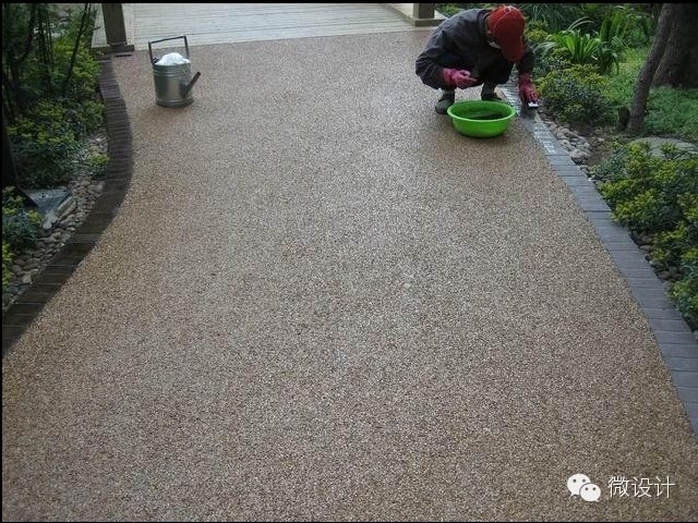

构造做法:
20mm厚水洗石面层
20mm厚1:3水泥砂浆找平层
150mm厚C20混凝土基层
150mm厚碎石垫层
素土夯实,密实度大于95%
图例:
14种 硬质场地铺装做法
14种 硬质场地铺装做法
拼铺方式参考:
黄色水洗石
黑色水洗石
五彩石
设计要求:1、 建议车行道路上尽量避免大面积使用。
施工要求:1、 水洗石均采用原色水泥搅拌调匀固定,32.5号及其以上矿渣水泥或普通硅酸盐水泥。
2、 粒径为5~8mm为宜,含泥量不大于1%。

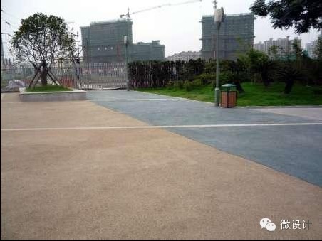

3、 水刷石大面积施工前应先做样板,确定配合比和施工工艺。

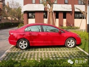

七, 停车场:植草砖
构造做法:
80mm厚水泥植草砖,细砂填缝
20mm厚1:3水泥砂浆找平结合层
150mm厚C20混凝土基层
150mm厚碎石垫层
素土夯实,密实度大于95%
图例:
14种 硬质场地铺装做法
14种 硬质场地铺装做法
拼铺方式参考:
0度平行停
45度角停
90度角停
适用范围:适用于停车场。
设计要求:1、 0度(平行)停车模式,要求至少每两个停车位间设置植树带一条;2、 45度及90度停车模式,要求至少每四个车位设置植树带一条;3、 车位间植树带的有效种植宽度1200mm。

十,人行道(园路、广场):水泥砖
构造做法 :
60mm厚水泥砖,细砂填缝
20mm厚1:3水泥砂浆结合层
100mm厚C15混凝土基层
100mm厚碎石垫层
素土夯实,密实度大于95%
图例:
适用范围 :适用于一般人行道、园路及小型活动场地。
设计要求:1、混凝土基层每6000×6000mm设置伸缩逢一条。

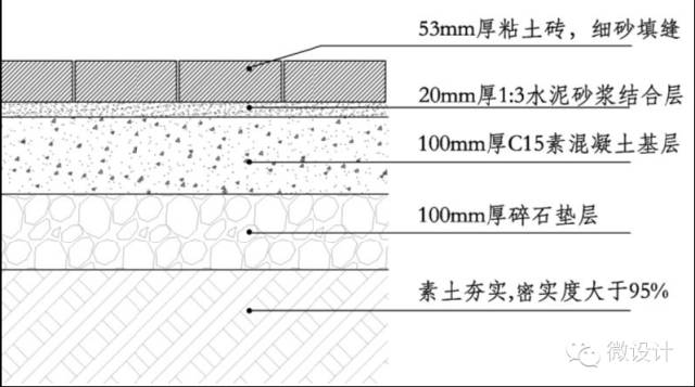

十一, 人行道(园路、广场):烧结粘土砖
构造做法 :
53mm厚烧结粘土砖,细砂填缝
20mm厚1:3水泥砂浆结合层
100mm厚C15混凝土基层
100mm厚碎石垫层
素土夯实,密实度大于95%
14种 硬质场地铺装做法
14种 硬质场地铺装做法
图例:
适用范围:适用于示范区人行道路及活动场地,适用于公馆系列等高端项目
设计要求:1、 项目不宜大面积使用粘土砖;2、 烧结粘土砖成本较高,建议尽量少采用立砌。
施工要求:1、如需立砌,需将砖体对称切割后再立砌。
十二, 人行道(园路、广场):花岗岩
构造做法:
20(30)mm厚花岗岩
20mm厚1:3水泥砂浆结合层
100mm厚C15混凝土基层
100mm厚碎石垫层
素土夯实,密实度大于95%
图例:
14种 硬质场地铺装做法
14种 硬质场地铺装做法
2、 人行道铺贴花岗岩用20mm厚即可;
3、 荔枝面、斩斧面的花岗岩设计厚度必须是30mm以上;
4、 小料石厚度控制在60mm即可;
5、仿古石可用以下三种规格200x100X60,300x100X60,100x100X60,按照7:2:1比例拼铺。
施工要求:1、 花岗岩拼铺禁止出现平行纹、直角纹及内角,避免出现四条以上边缝汇集一个交点。

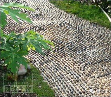

十三, 人行道(园路、广场):卵石
构造做法:
30mm厚1:2水泥砂浆卵石结合层
100mm厚C15混凝土基层
100mm厚碎石垫层
素土夯实,密实度大于95%
图例:
14种 硬质场地铺装做法
14种 硬质场地铺装做法
拼铺方式参考:
标准平铺
标准立铺
图案立铺
适用范围:适用于休闲步道、室外健身活动场地和架空层地面
设计要求:1、健康步道选立铺方式,粒径:6-8CM。
施工要求:1、卵石平铺,缝隙控制在5mm-8mm;
2、卵石立铺,缝隙控制在5mm之内;
3、铺贴前,需要先挑选卵石的大小、颜色并洗干净后铺贴。
十四: 人行道:水洗石
构造做法:
20mm厚水洗石面层
20mm厚1:3水泥砂浆找平层
100mm厚C20混凝土基层
100mm厚碎石垫层
素土夯实,密实度大于95%
图例:
14种 硬质场地铺装做法
14种 硬质场地铺装做法
拼铺方式参考:
黄色水洗石
黑色水洗石
