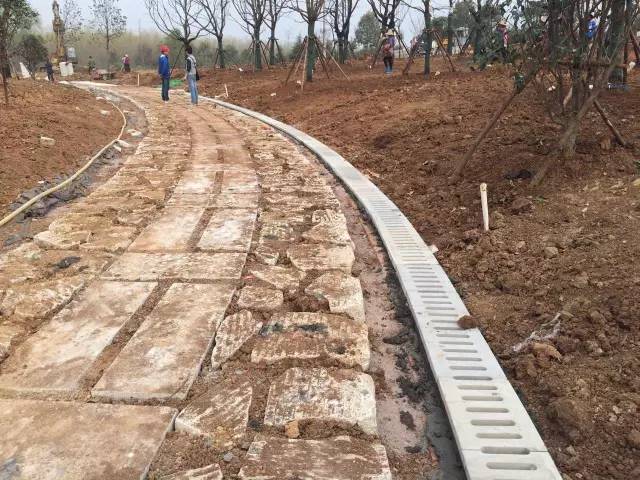

依据森林公园的景观定位:铺装常采用较粗糙的材质且色彩为灰色系,来增添野趣,体现自然之美。

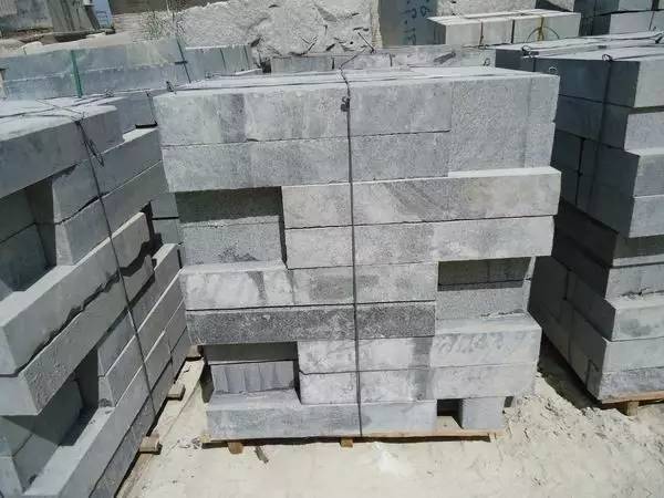

2.石材验收

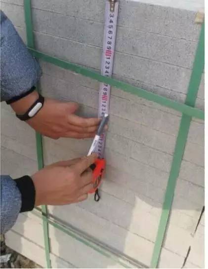

石材质量受天然荒料质量及后期加工质量影响。验货时,对其规格、观感等都需要仔细检查。
尺寸需满足设计规格,以免影响拼接,或造成拼接后图案、线条变形。
园林铺装品质管理 · 实战干货
优等品的板材,长、宽、对角线偏差小于1mm、厚度小于0.5mm。目测石材是否有缺边、掉角等缺陷,表面是否干净整洁、无磨痕、图案是否清晰、色泽是否一致等。

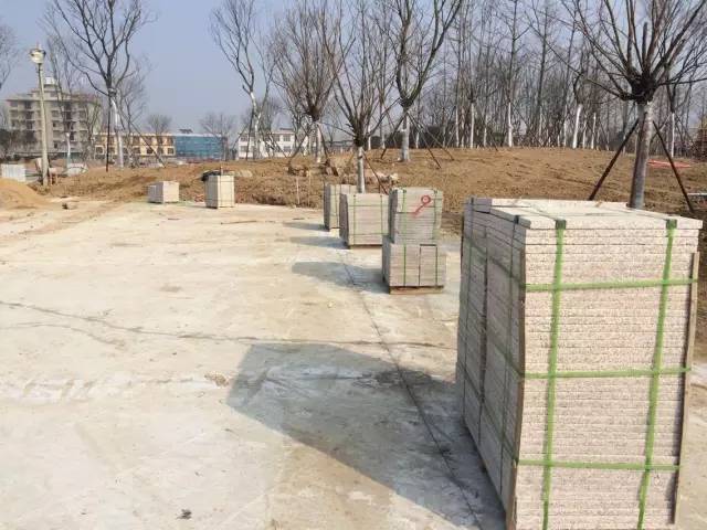

3.石材摆放

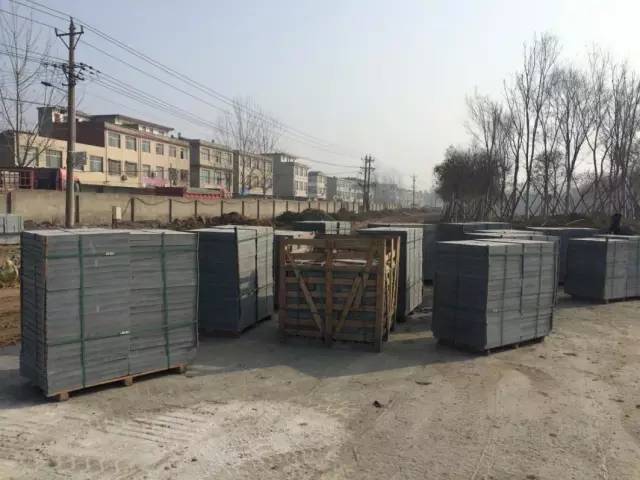

材料集中堆放(下图),增加了二次转运的成本
园林铺装品质管理 · 实战干货
应依据节点施工段的用料量,提前做好计划,分散放置,避免二次转运(下图)
园林铺装品质管理 · 实战干货
石材转运过程,注意提高施工人员的保护意识,防止运输操作不当而导致石材的损耗、浪费。

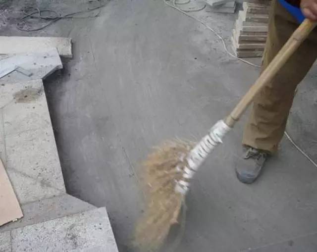

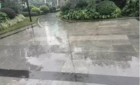

a.清理基层:基层表面凹凸不平、遗留砂浆等,将容易产生面层下陷而积水。

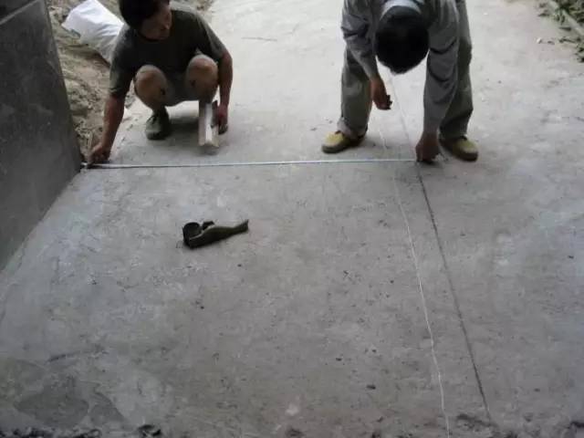

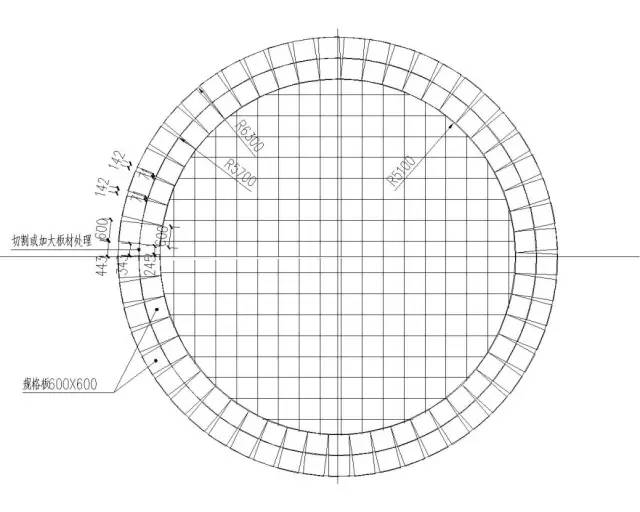

b.放样弹线:精确排版,在四周墙面上弹出标高控制线,在基层上弹出排版线。
园林铺装品质管理 · 实战干货

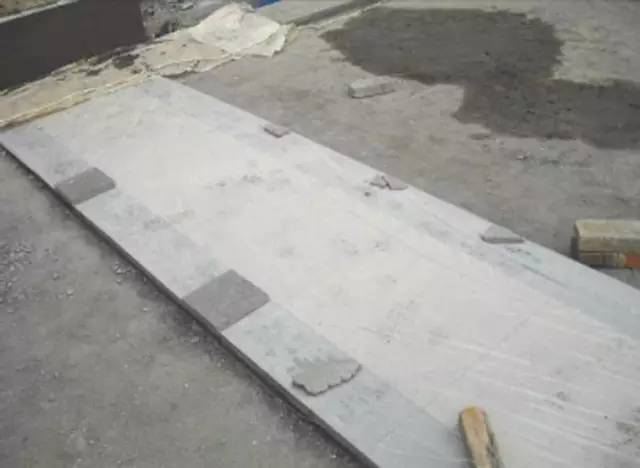

c.排版、预铺
园林铺装品质管理 · 实战干货
样板先行,选择一段进行预铺,预先发现问题,及时纠偏。后期施工需按此标准施工,从而保障施工品质。

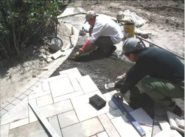

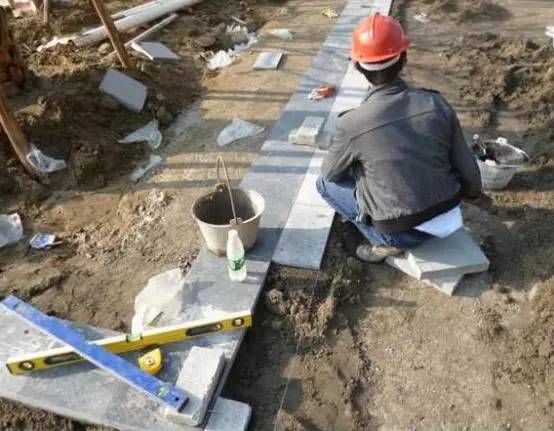

d.铺贴
园林铺装品质管理 · 实战干货

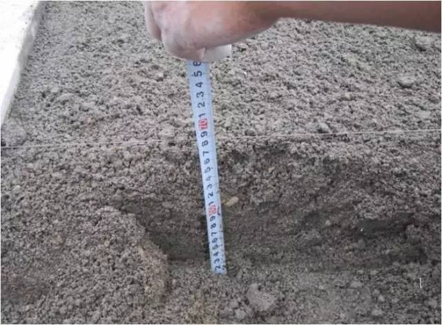

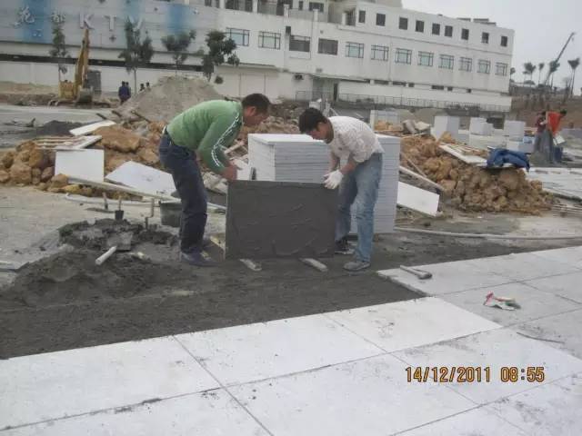

砂浆配比度控制 ①石材铺装前,必须对混凝土基层标高进行复测,必须确保标高,坡度准确无误。 ②严格控制砂浆配比度,人行道铺贴,砂浆配比为1:3,车行道为1:2.5 ③干性砂浆含水量少,砂浆初始强度相对比普通水泥砂浆快,必须严格控制含水量,含水量一般为7~9%。
园林铺装品质管理 · 实战干货

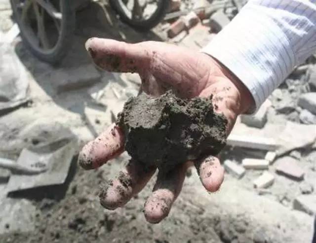

对铺装粘结层干性砂浆的配比要掌握好,干性砂浆一般拿起握住成球,丢下开花为标准,一般配比为1:3。
园林铺装品质管理 · 实战干货
标高控制失误,砂浆过厚(下图)

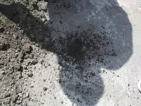

砂浆过干(下图)

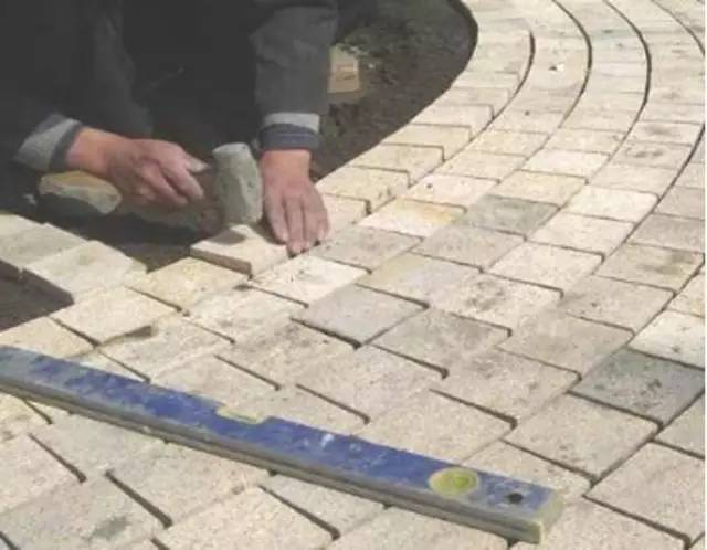

f.平整度、缝隙控制

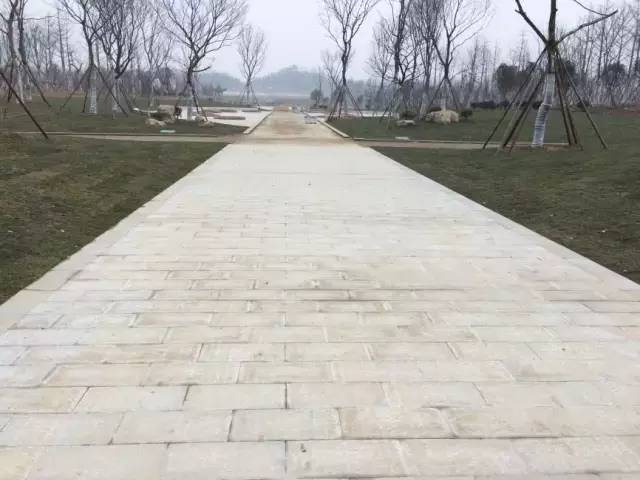

整体铺装面平整度:4米范围内误差小于2mm,线条顺直,缝宽基本一致,无空鼓现象。
园林铺装品质管理 · 实战干货
施工过程中,需要及时对整体铺装面平整度、线型进行过程把控,若发现偏差,立即整改。

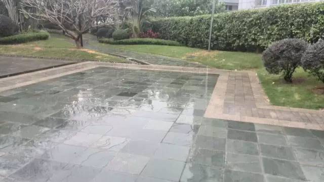

5.材质搭配

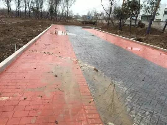

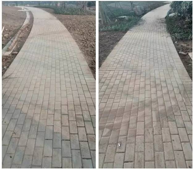

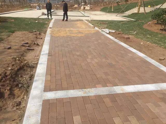

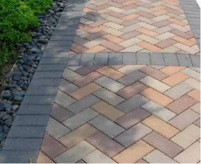

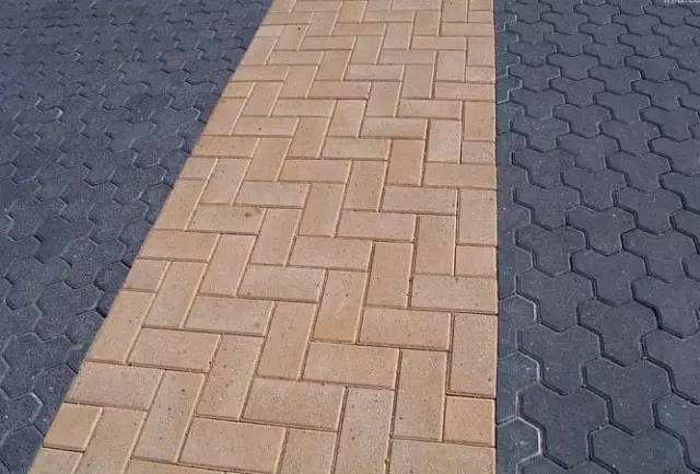

主要考虑设计主体色调,透水砖铺装,尽量不采用石材作为波打,不美观。灰色透水砖大面积铺设,色彩过于单调,应随机增加深灰色,使整体协调又有变化。此外,还可以通过石材表面不同的处理类型进行搭配组合,(如光面与烧面的搭配)会使整体铺装景观更加丰富、有质感。
园林铺装品质管理 · 实战干货
饰面统一铺贴透水砖
园林铺装品质管理 · 实战干货
透水砖铺装,石材作波打
园林铺装品质管理 · 实战干货
对于尺寸较长的园路,采用灰色进行大面积铺设,整体感觉过于单调乏味。

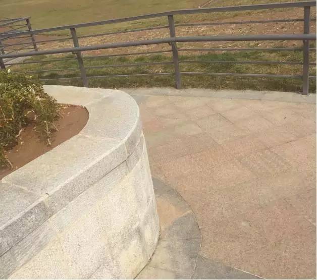

弧形园路与方形广场衔接时,将园路向广场界线内延伸,可以打破不同线条之间的违和感,使整体过渡更加的自然。

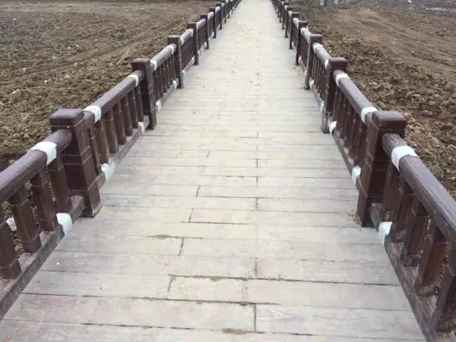

木栏杆、石栏杆等在榫头连接时,应用水泥膏作为粘结物,比用胶水粘合的密实度更强,且不易脱落。

转角通过加工一块异形石材形成圆角,自然过渡、简洁大方。
