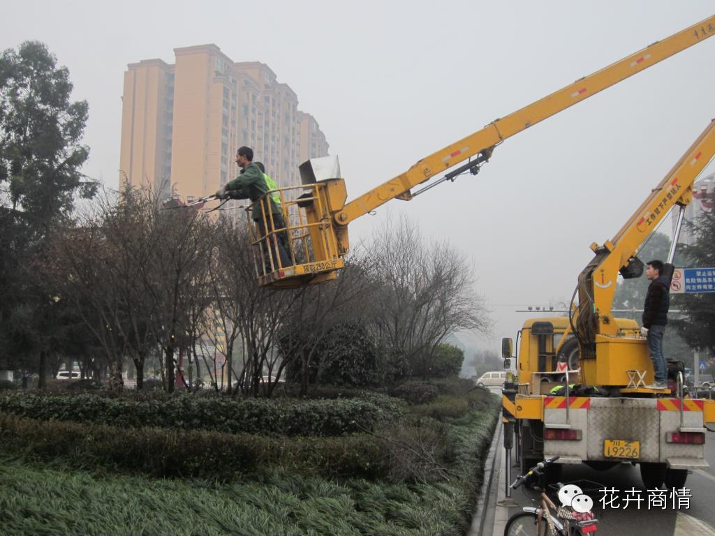

  1、修剪:一般在休眠期(即11月-翌年3月)要重剪一次,生长期要每月修剪一次,主要修剪荫枝、下垂枝、干枯枝、侧缘线、下缘线以外枝,下缘线要控制在1.8-2.5米。开花植物应在花芽萌动前进行。

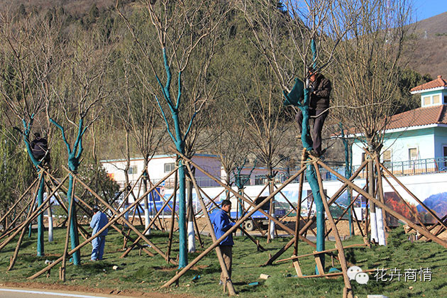

  4、防风:常有大风季节前,要对乔木合理修剪,加固护树桩或枝架,风后要立即扶树、护树、清理断枝、落叶。同时每年应将护树绑带放松1-2次,防止绑线嵌入树皮内。

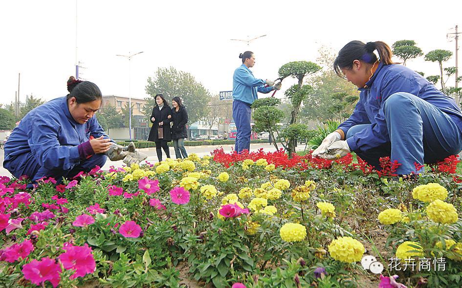

  2、 修剪修边:一般每年2-3月份重剪一次,保留30-50cm,以促进侧枝发芽,以后每月按花坛养护标准进行修剪造型,一般中间高、两边低,中间一般不超过80cm,形成曲面,并有较好的园林效果。花期每3-5天修剪残花一次,清理落叶一次。每年的4-5月和8-9月要进行修边,修边宽度20-30cm,线条要流畅。

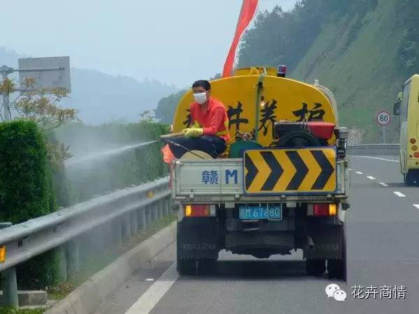

  6、防治病虫害:要结合本地区草坪往年病虫害发生情况,要有针对性的用药,几种杀虫、杀菌最好交替使用,避免产生抗性,更不能不讲科学地将多种农药混合使用。
