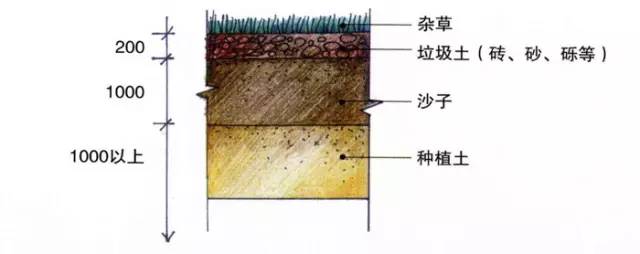

一般我们记录地表以下两米左右的土层结构,100~500平方米左右取一个勘测点。
花园庭院设计流程---超详细,值得收藏
花园庭院设计流程---超详细,值得收藏
以某基地为例,比如它的表层土为砂砾砖等建筑垃圾,上面杂草丛生,大约平均为20厘米厚,下面是沙子,大约平均深度为1米,再往下为腐殖质种植土,至少有1米深,那么我们可以用图案来记录。
花园庭院设计流程---超详细,值得收藏
花园庭院设计流程---超详细,值得收藏
另外,用文字的方式记录地下水质情况及用图文的方式记录现场的尺寸、凸出地面的设施及隐藏于地下的管线及各类设施。

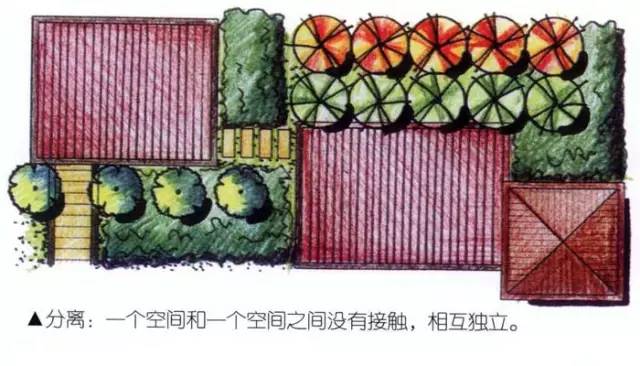

平面设计的构成手法一般有以下几种:重复、对称、平衡、放射、套叠、相接、重叠、透叠、结合、差叠、减缺、密集、分离等。

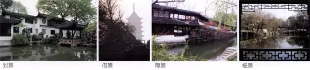

中国传统的设计手法中,一般有对景、借景、障景、框景等几种最常用的方法。
