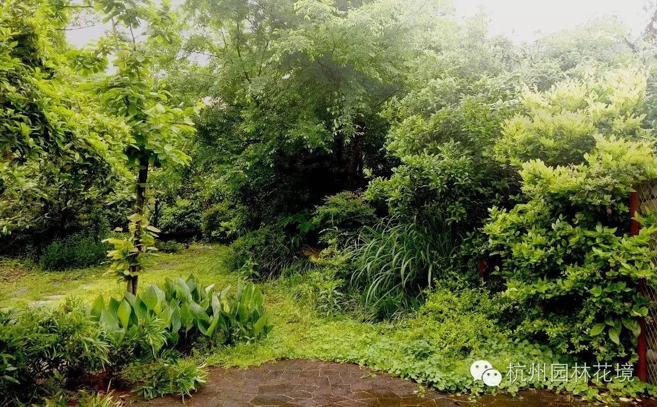

美丽的青山湖花园中心从来不缺少美。但是,貌似也有被人遗忘的角落。
比如,这块近200平方米的花园,入口景观单调、压迫感强,沦为附近壁炉、紫藤及木香花架背景。由于无人问津,花园内部大量的佛甲草、垂盆草、活血丹孤独的蔓延;位于视线中心的白玉兰树皮大面积开裂、虫蛀严重;受2015年极端低温影响,挡土墙后的木芙蓉全军覆没,杂草丛生,荒芜感强。

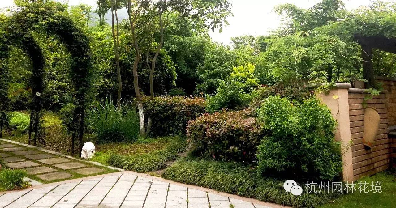

该花园北侧为英式壁炉构筑物,通过老石板挡土墙、绿篱、紫藤架与之相连接,东侧为规则式木香花架。根据现状分析,该花园所在环境为英式庭院风格,而英式乡村花园更符合该花园的定位。

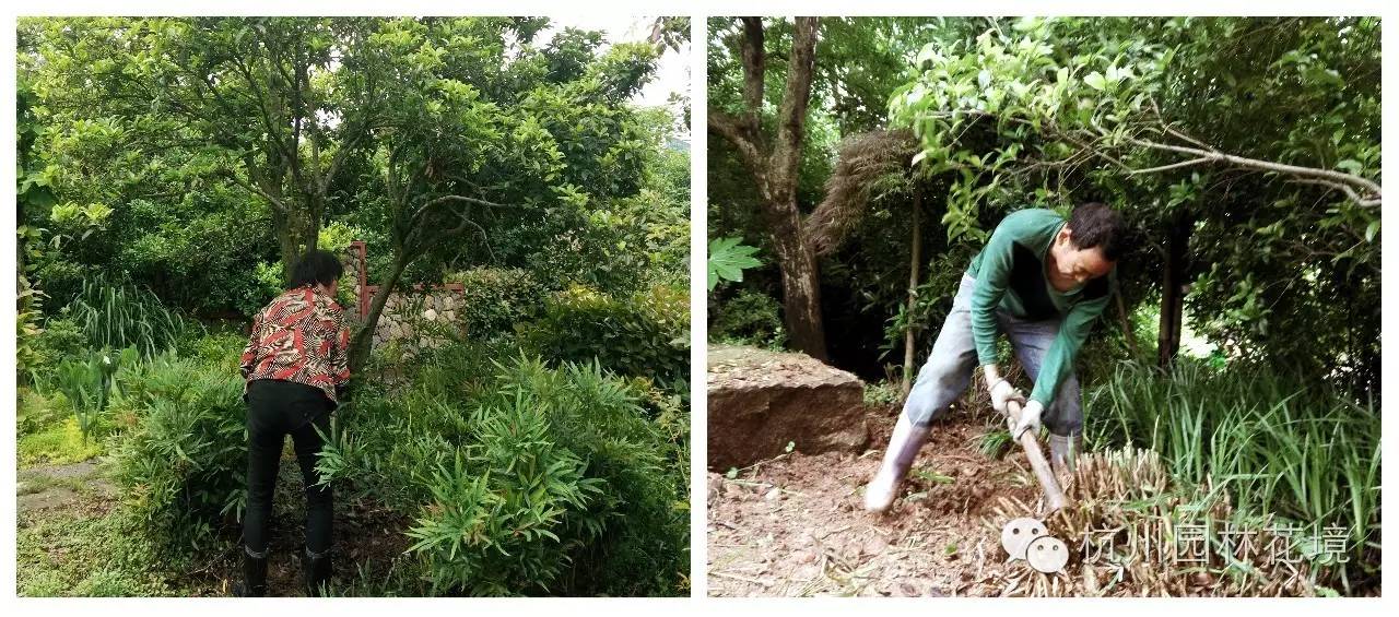

第二阶段:清理场地

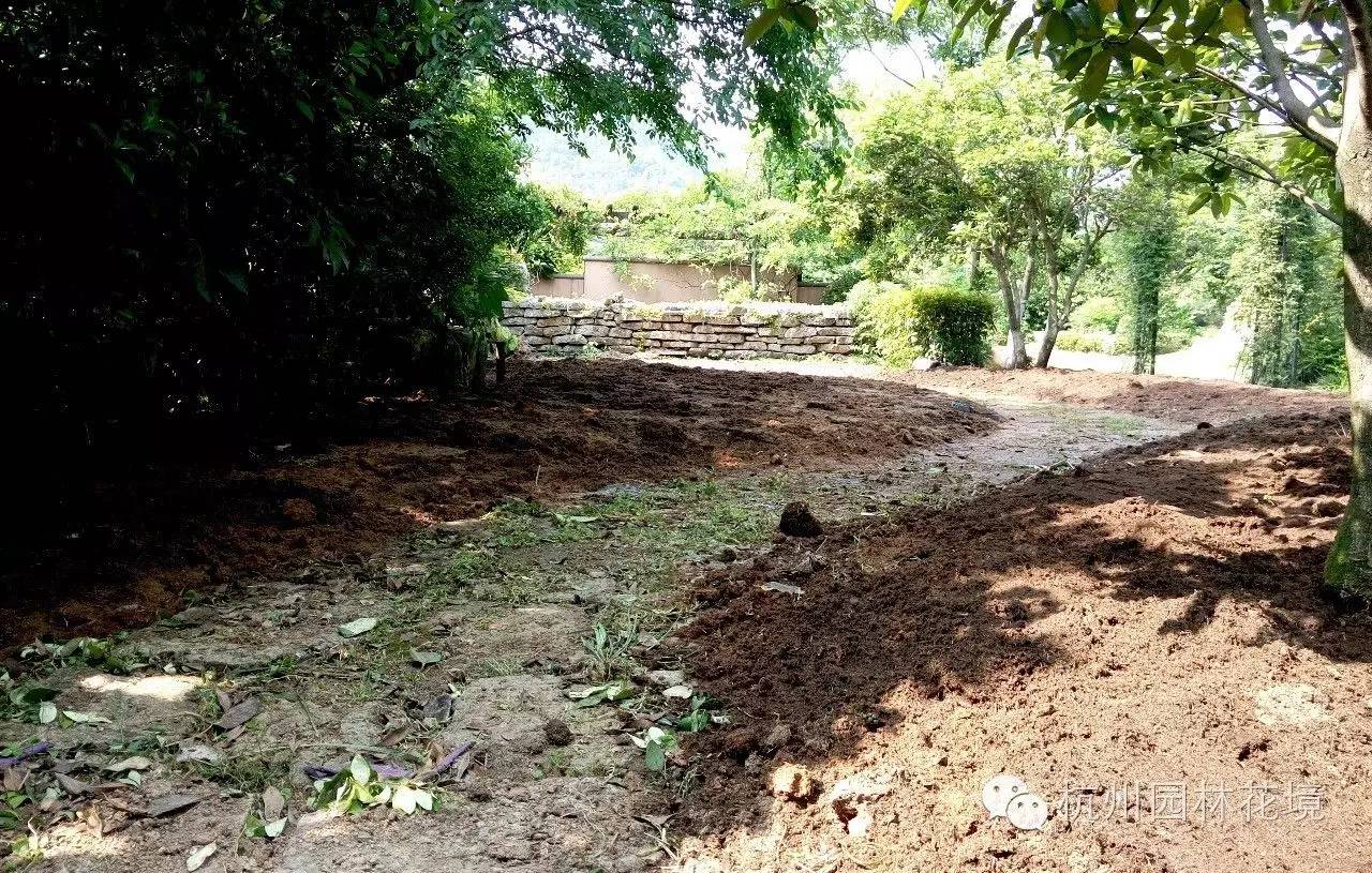

清理现场长势较弱及与花园风格不相符的植物,梳理郁闭度极高的林下空间。种植三年的芒草耗时一个多钟头才连根拔除。美人蕉、八宝景天、狭叶十大功劳、红叶石楠等则被挖出重新上盆。

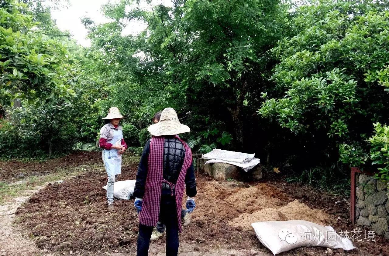

第三阶段:土壤改良及整地
为增强植物后期长势,现场采用本公司自主研发生产的易丰绿化有机基质进行土壤改良,改良配比为易丰绿化有机基质体积比40%掺入原土20cm。采用翻地→撒1/2基质→二次翻地→撒1/2基质→浇水下沉→三次翻地模式完成土壤改良。改良后的花园入口及内部空间感十足。

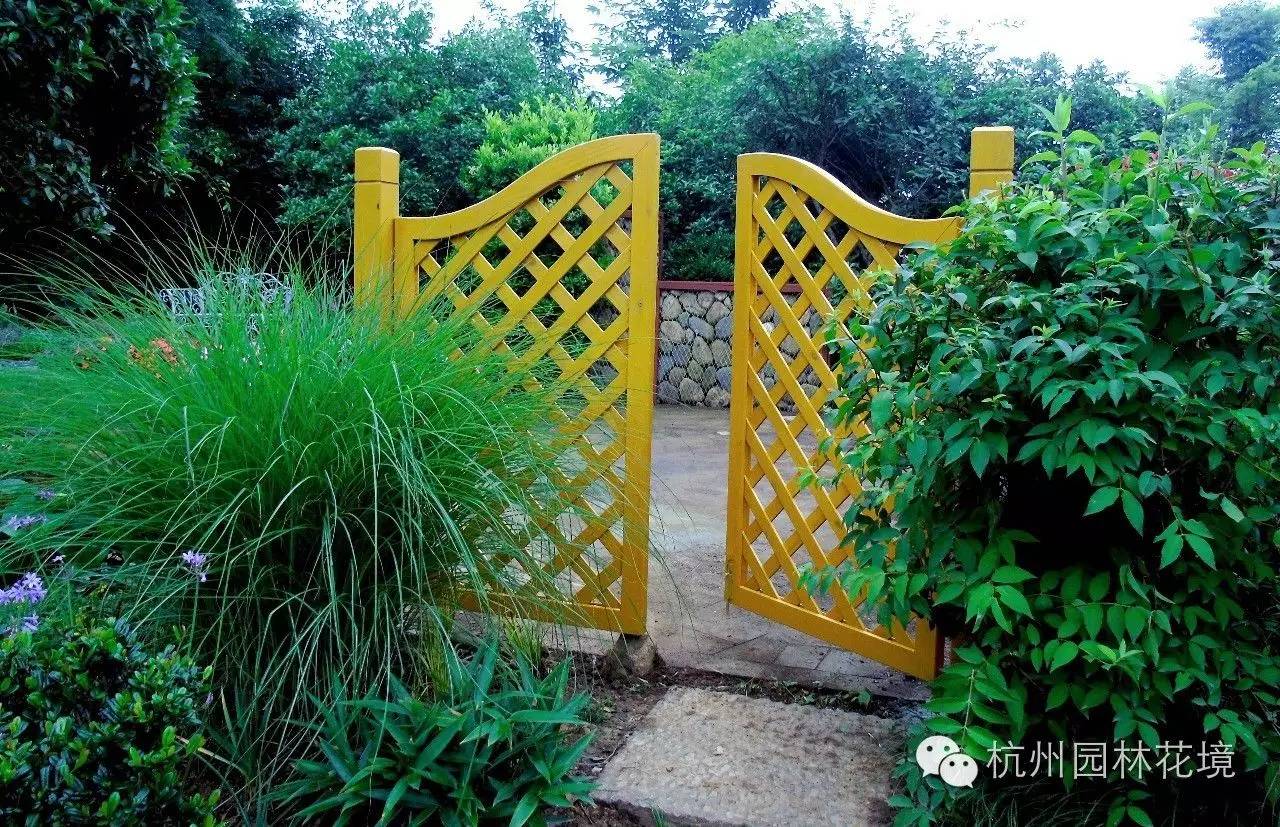

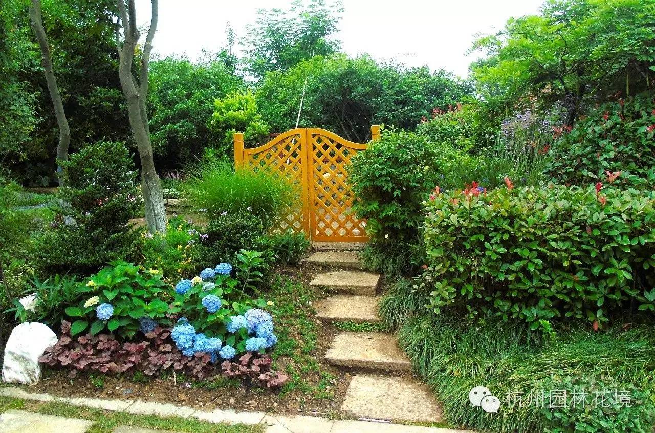

门口安装高1.2m、宽1.5m的对开推入式木门,以此吸引游人眼球;花园入口采用常绿灌木、花灌木、宿根花卉相结合的手法,将花园内的景观进行了遮挡,同时营造出引人入胜的入口景观。
木门景观:以细叶芒和溲疏做映衬
花园入口景观:蓝色的‘无尽夏’在翠竹及矾根的衬托下成功吸睛

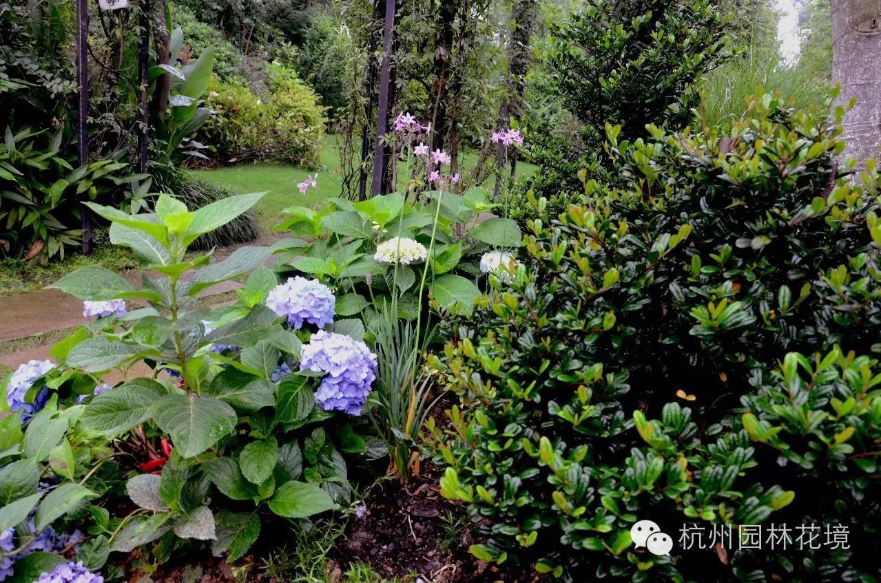

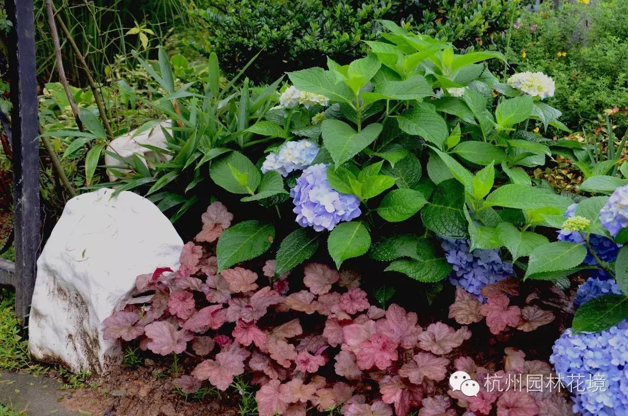

另一个角度的入口景观,槟柃的竖向生长势与紫娇花的竖向线条相呼应,更好的衬托出‘无尽夏’饱满、敦厚的圆锥花序。

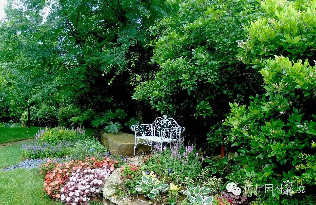

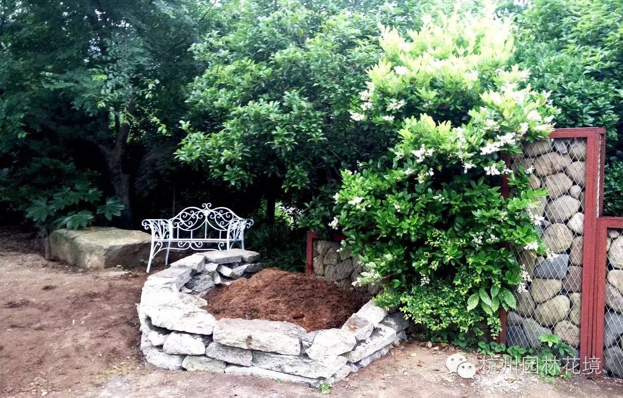

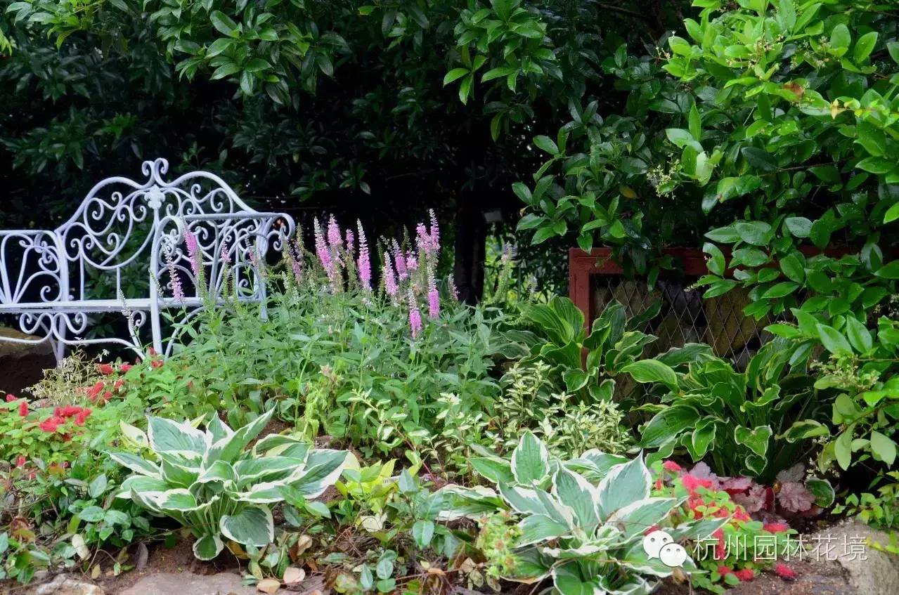

原有景石重量较大,移动较难,采用白色铁艺座椅+老石板花坛形式,与原有景石形成花园休憩点。由于花坛选材体量较大,造成座椅处中间轻两头重的不协调感,故在座椅下方使用与花坛壁相同的石材铺装,既抬高座椅的高度,压缩花坛体量,又将座椅下方质感与花坛、置石相统一。
花境组团+花坛形式:借用原有景石布置座椅,极大的丰富了林下空间景观。

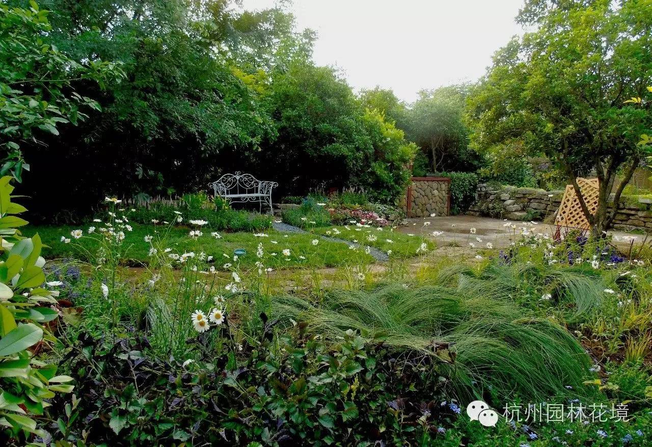

(3)不同生境景观处理:
充分考虑植物生长习性,结合空间特点,营造阳性花境、林缘花境、林下花境,同时将与原空间环境不适应的植物进行局部调整。如原环境中置石后配有一株羽毛枫,但由于长期处于林下环境,背阴处枝条已全部枯死,形成偏冠现象。结合现场风格营造要求,将羽毛枫移至老石板挡土墙后,其观赏面展现在阳性环境中,枝条枯死侧则与原有的红叶石楠球融为一体,既符合其生长习性,又对墙角景观进行了补充。

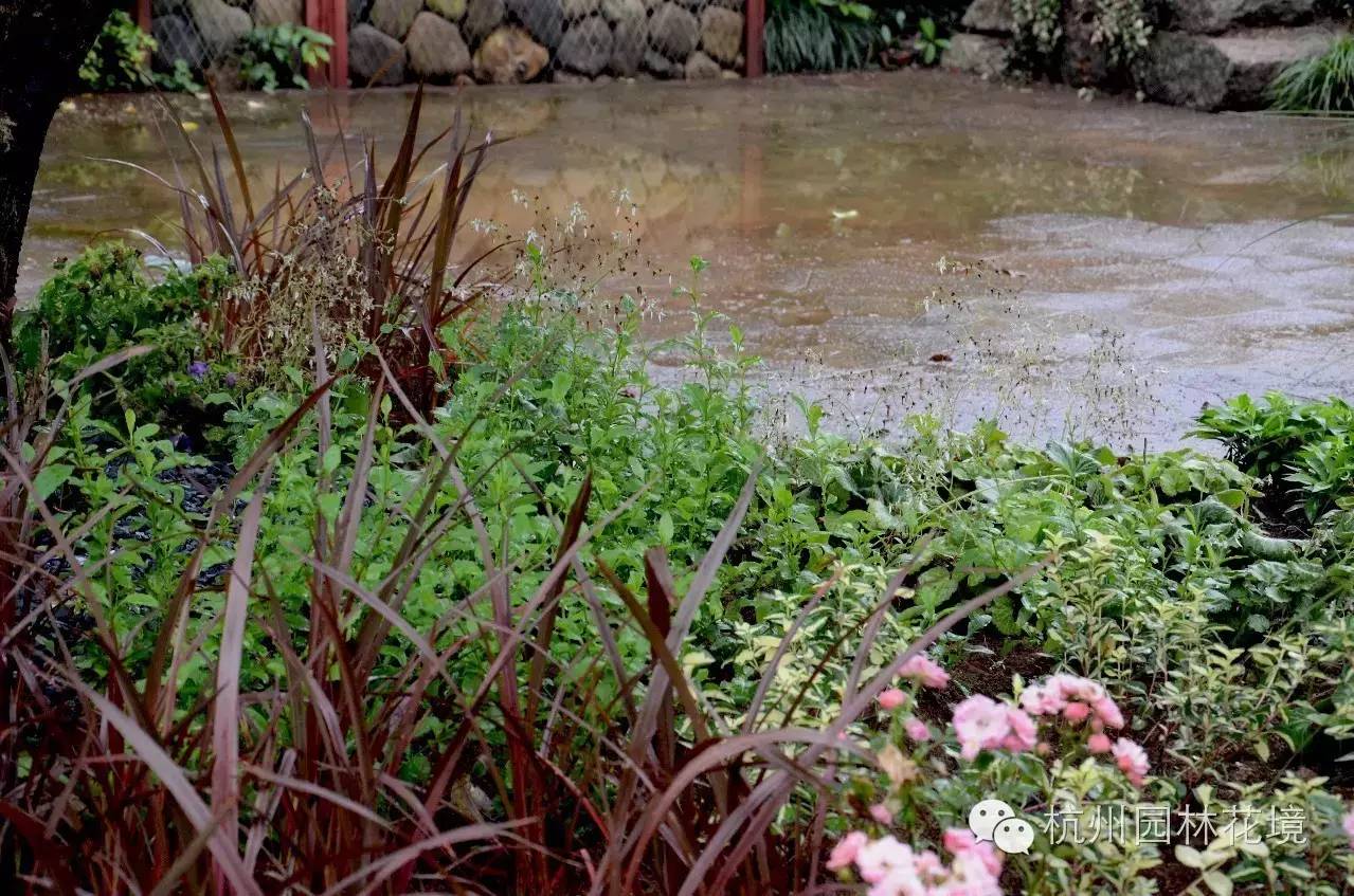

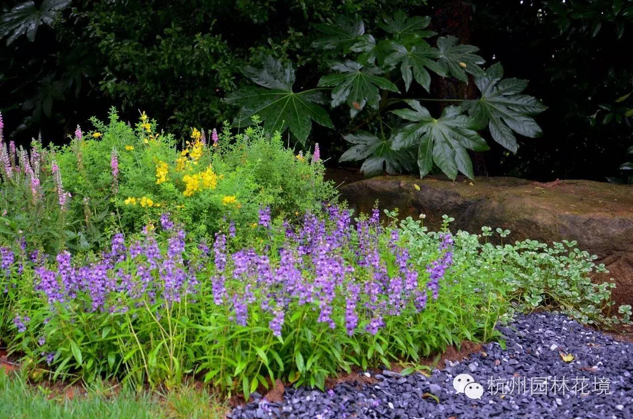

林缘花境可充分接受阳光照耀,选择金雀儿、香彩雀、粉段婆婆纳等喜阳植物。
结合空间环境特点,采用虎耳草、铁筷子、蓝雪花、粉花香科营造林下、林缘花境。

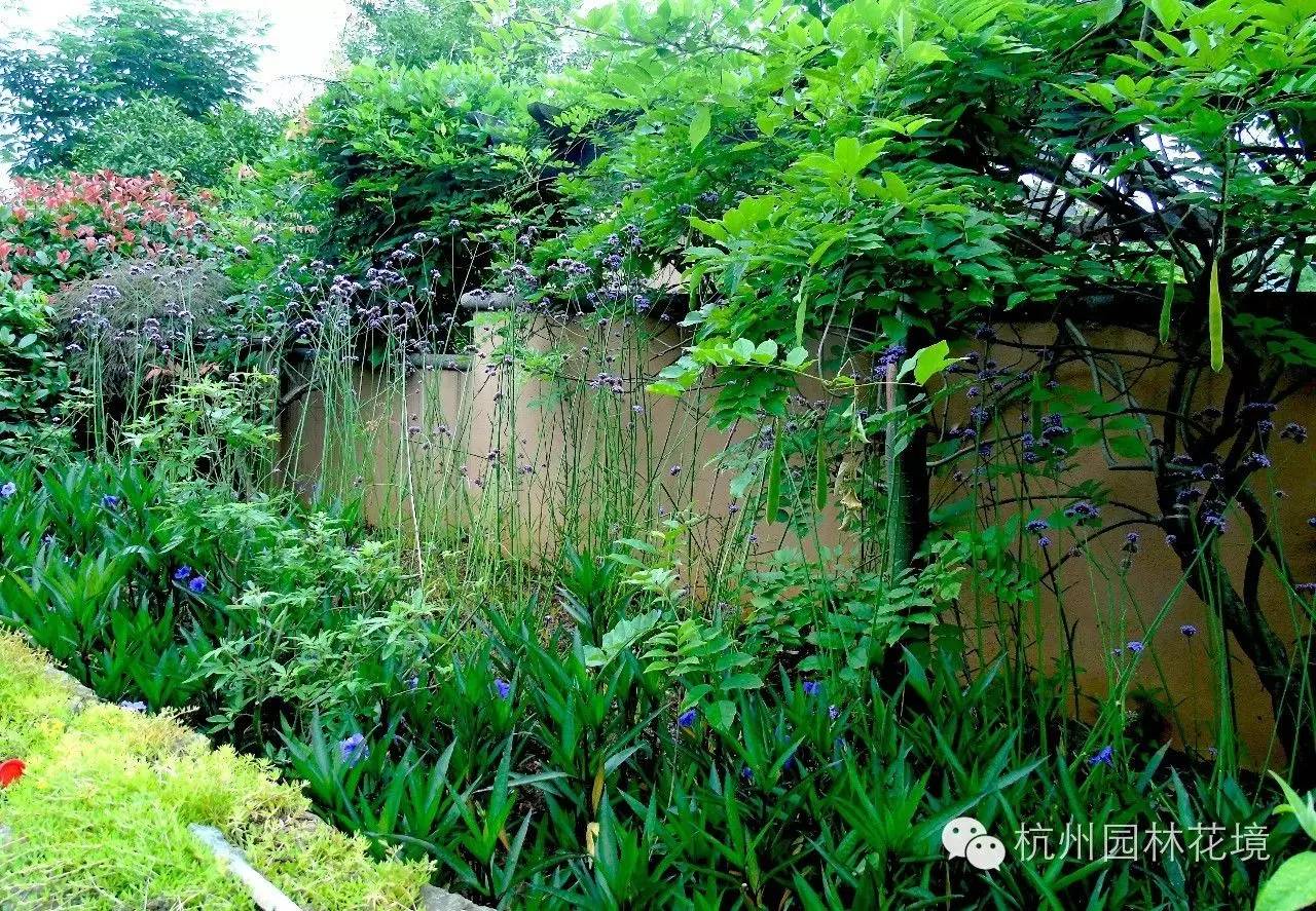

(4)过渡带景观处理:

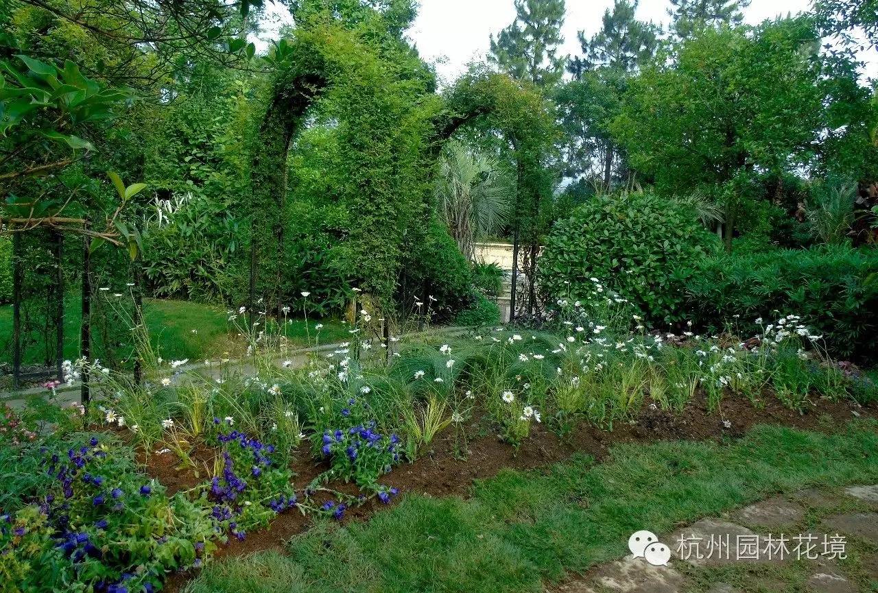

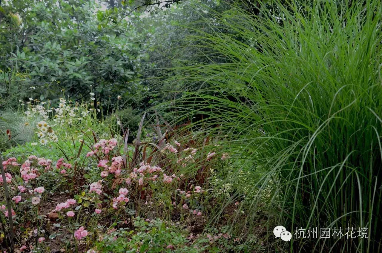

入口视线落脚点以粉黛乱子草+大滨菊花带为中景,以紫绒鼠尾草+亚麻“红剑”+微型月季“玫红”为前景,在细叶芒的掩映下,将花园内部形成若隐若现的效果;木香花架侧采用花带式种植,利用粉黛乱子草可达1.5m以上的枝叶进行空间分割,形成既与周围环境风格统一又相对私密的花园独立空间。并采用大滨菊做边缘隔离、金线石菖蒲做填充,既限定了粉黛乱子草的生长区域,又增加了景观多样性。

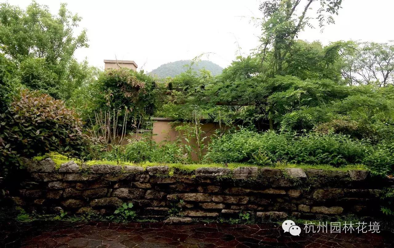

(5)挡墙景观:
挡墙后采用柳叶马鞭草+翠芦莉分带种植,并点缀穗花牡荆的手法,形成错落有序、整齐却不单调的英式乡村院落景观。
