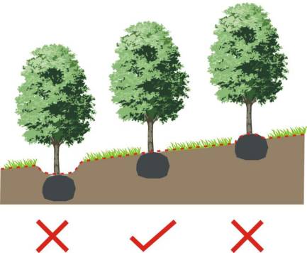

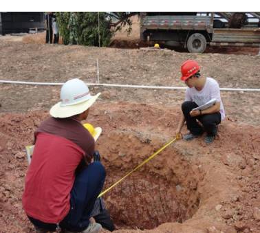

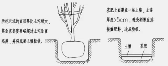

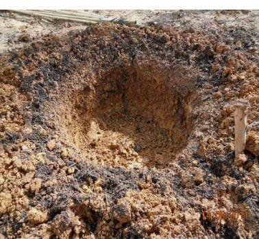

种植穴的开挖工作对苗木成活及后期生长有着直接的影响,穴的大小、深浅应能充分保证苗木生长的空间。 种植穴标准: ❶ 种植穴尺寸比土球直径大20cm和深10cm; ❷ 穴的形状一般为圆形,尽量保证上下口径大小一致。 若需采取土壤改良措施的,回填前将改良基质均匀的倒在种植穴四周,同种植土拌匀。 ▲已撒蘑菇肥
种植穴要求见下图:

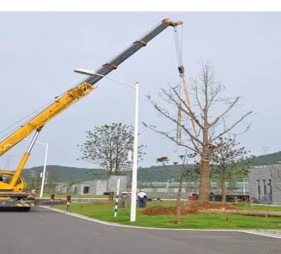

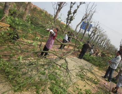

一、种植工艺 拟定种植方案→施工准备→放样定位→树穴开挖(穴土置换)→修剪→将乔木放入穴中→调整最佳观赏面→回填土→立支撑架→淋定根水→根据情况决定是否挂输液吊袋→工完场清→进入养护期。

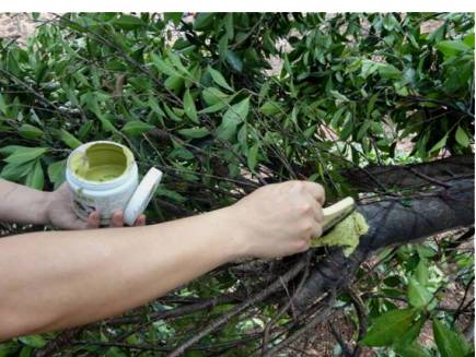

二、质量控制要点 ❶ 栽植前需严格校对标高,严禁出现与后续地形衔接不顺的情况,过高或过低均需无条件返工; ❷ 对破损枝干的创口涂抹伤口愈合剂,防止伤口腐烂;
❸ 剪掉树冠向内的小枝条、据树势平衡原则,现场确定修剪程度;

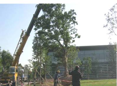

❺ 吊种:绑吊带位置必须钉木板并包裹垫物,保证树皮不受损伤、土球不破损,种植效果要规整;

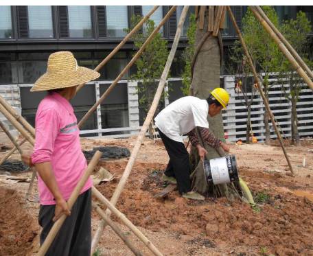

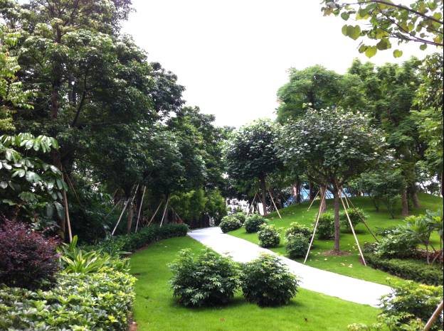

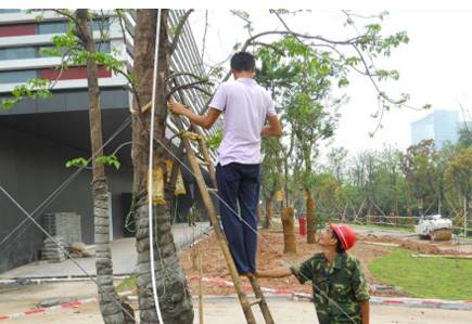

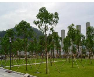

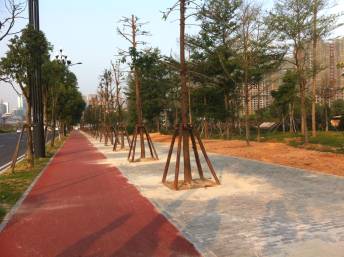

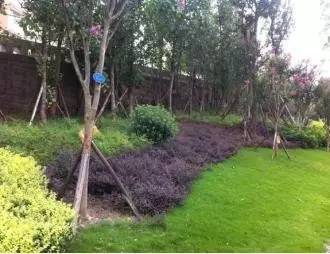

苗木种植后即可支撑固定,苗木支撑桩要求不松动、不扭曲、整洁美观,并起到实际支撑作用。

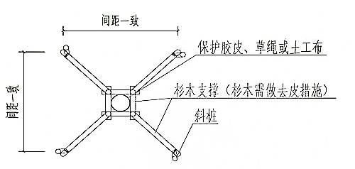

一、支撑观感要求 ❶ 相同树径的乔木使用的支撑必须有同一的高度,统一的角度,撑杆的直径应均匀或至少接近; ❷ 凡行道树种植均要采用四角支撑;非列植小规格苗木可采用三角支撑;列植小规格苗木可采用“晾衣杆”方式;群植树木可采用三角网状支撑; ❸ 特大规格的苗木,结合现场实际情况,可采用四脚支撑、钢绳、钢管铆焊等方式组合支撑。
二、标准要求

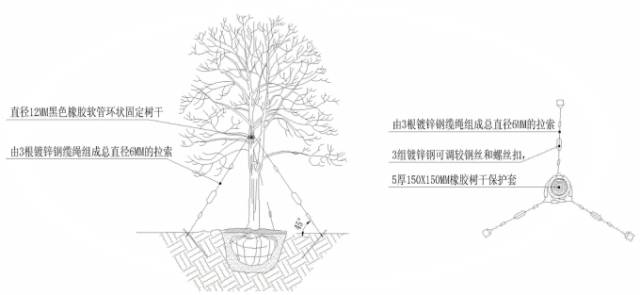

❶ 支撑高度:一般苗木支撑点在苗高的1/2处,特大规格苗木支撑在苗高2/3处,特殊情况具体处理。 ❷ 支撑杆设置方向:一根支撑杆必须设立在主风方向上位,其他两根均匀分布; ❸ 当出现苗高在6m以上、树冠较大、栽植位置土壤松软、风力较大等情况时,必须拉设钢丝绳加固支撑。用套上橡胶保护套的钢丝绳绑扎于树干,并向三个不同方向拉紧,最后将钢丝绳末端埋于地面支撑木桩上; ❹ 支撑杆倾斜角度:倾斜角度为45°-60°; ❺ 支撑杆要设置牢固,不偏斜、不吊桩。 ▲支撑整齐划一
▲四角支撑方式

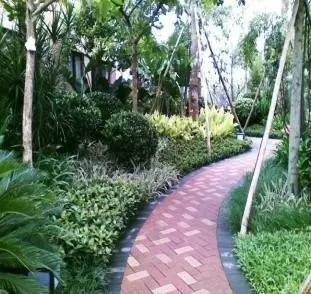

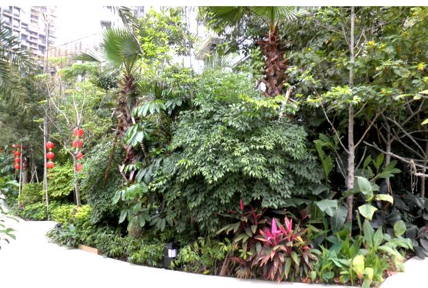

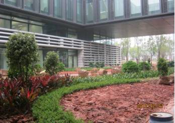

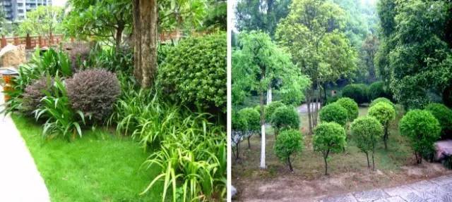

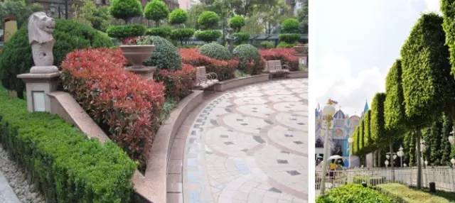

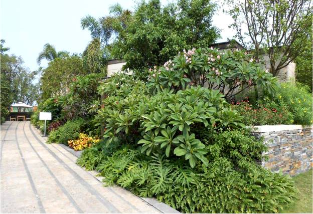

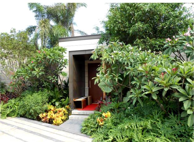

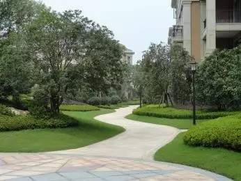

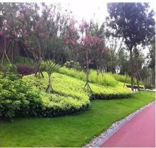

灌木是植物景观的重要组成部分。通过灌木的合理选择和有机搭配,能营造出疏密有致、高低错落、层次清晰的景观效果。

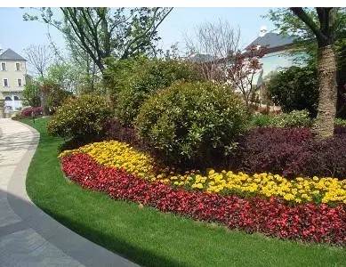

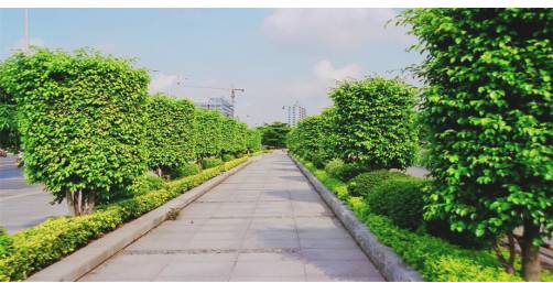

一、规则式种植 根据整齐空间的需要,灌木采用规则式的种植,可构筑具有强烈节奏感的绿化空间。

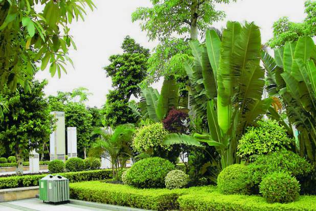

二、组合式种植 运用多种灌木进行组合,营造和谐有序的自然景观。
三、灌木栽植常见问题
▲种植位置不当、杂乱,影响美观
▲现场放样尽量考虑周全,全方位科学组合,同时避免灌木成直线、行列式,种植关系应尽量成三角状。

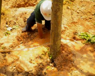

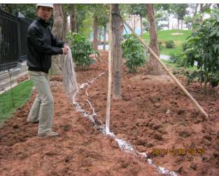

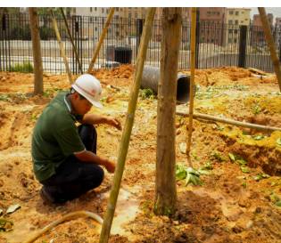

所有苗木种植完成后当天必须浇灌一次“定根水”;第一次“定根水”必须浇透,并抽样适当开挖检查底下土层是否湿润,应注意:
❶ 水一定要浇透,用水管插入树穴使水充分流入,保证泥土充分吸收水分,泥表湿润;如条件许可,可浇生根粉,以促进生根。 ❷ 淋水时应注意地面的排水效果是否良好,以防止积水泡坏植物根系。 ❸ 由于灌定根水导致土壤下陷,苗木、支架可能歪斜,要求边淋水边扶正苗木及护树桩。 ❹ 下雨时种植的植物,亦应淋透定根水。 ❺ 定根水须淋足、淋透。 ❻ 判断一棵树定根水浇得不够,捣得不实有以下几种方法: a.树干轻易就能晃动(此法适用于10㎝以下的苗木); b.树塘里的水很快就消失。定根水如果彻底到位了,树塘里的水至少在十分钟之内不会消失。

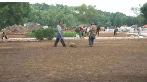

一、种植工艺 场地清理及平整→地形处理→深翻土壤→放线定样→地被栽植→淋定根水→工完场清→养护。

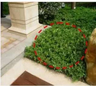

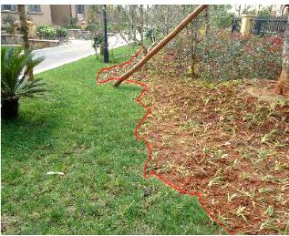

二、种植要点 1、按设计图纸将种植范围定位、并用熟石灰粉定出轮廓线; 2、种植材料应根系发达,无病害,规格符合设计要求; 3、根据植株的大小差异,合理控制栽植密度,保证“叶搭叶”的紧密效果; 4、应注意地面的排水效果是否良好,以防积水泡坏植物根系。 三、地被栽植 ❶ 常见问题:地被放线不流畅,影响观感; ▲地被边界折线较多,效果差 ▲地被线条不大气、不流畅
解决措施:放样要保持弧度顺接平滑,先按线形种植边缘地被,并加密种植勾出轮廓边缘线。 ▲边界自然流畅,效果美观

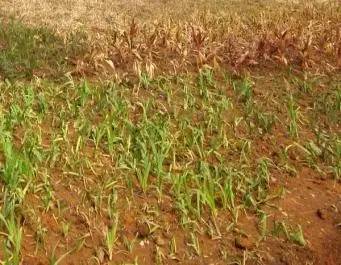

❷ 常见问题:种植密度不够,出现泥土裸露现象; ▲毛杜鹃存露土现象,需补植 ▲密度不足,需加密
解决措施:图纸会审时重点核对植物的规格、密度是否适当,如有不合理及时提出;苗木质量控制必须到位。 ▲地被“叶打叶”,效果立现 ▲不露土,提升效果品质

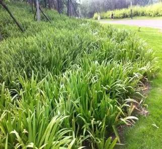

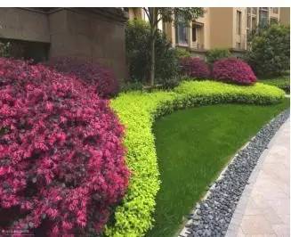

❸ 常见问题:忽视植株本身的形态、色彩特征,同色相连、叶形相近混同; ▲同色相邻(金叶女贞与黄金香柳) ▲同为条形叶的扁竹兰和肾蕨,效果混同 解决措施:注重品种的分类,相近色块尽量避开,避免色块重复。 ▲相近红色块,用黄色隔开 ▲相邻地被叶形区别明显

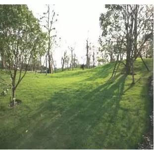

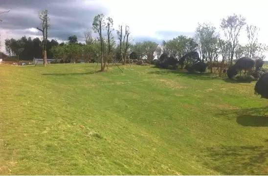

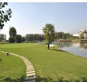

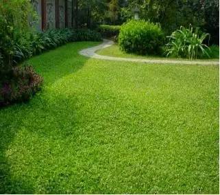

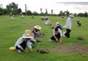

草皮种植是景观工程的收尾工作,其铺设质量对整体效果非常重要。草坪能明确的划分空间、引导视线,并充分体现地形美,同时还能调节气温和空气湿度,是绿化景观中不可或缺的部分。

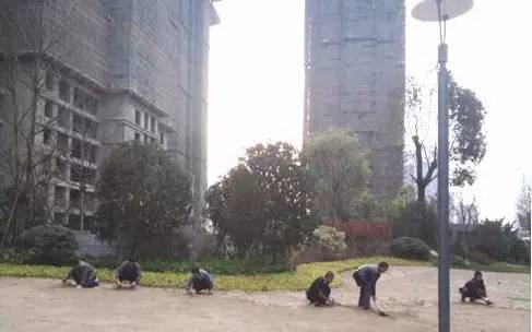

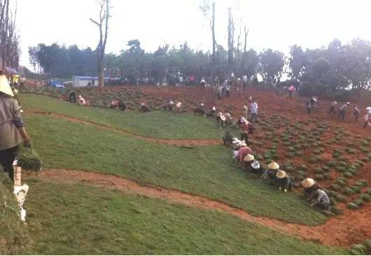

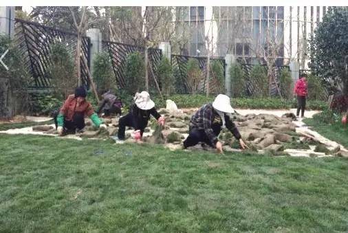

一、铺植要求 ❶ 铺植前清除杂物、石块,必要时可铺设中沙,保证平整。 ❷ 一般要求密缝,互相衔接不留缝,但不得重叠;坡度较大区域需错缝,同时用竹签固定。草坪边缘三块草皮必须使用完整不破损的。 ❸ 草坪与地被分界线条需保持平滑圆顺。 ❹ 与道牙交接处,草坪基层应低于道牙2-3cm,但草坪修剪后的高度可高出道牙。 ❺ 铺植完毕浇一遍透水,逐块拍实,保证与土壤完全贴紧。 ▲人工碾压后的效果 ▲铺砂后场地可以精细平整 ▲朝一方向展开铺设,省时省力,场地不需二次平整 ▲铺设完成后效果
二、草皮铺设 ❶ 常见问题:场地不平整,草皮平整度欠缺,影响景观效果; ▲严禁草地未平整铺草皮 ▲场地不均匀沉降,导致后期整改
解决措施:铺设前地形平整要精细,如需加砂垫层,砂压实后再铺设。 ▲柔软平整的效果
▲平整度较高,质感效果好

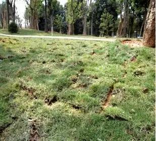

❸ 常见问题:草皮留缝过宽,拍实度不足,影响草皮成活率。 ▲草缝过宽,影响美观
▲草皮未及时拍实,影响成活
解决措施:缝隙宽度按设计要求控制;草皮铺设后及时浇水淋透,并用力拍实,使草皮与土壤紧密结合,尽快返绿。 |
