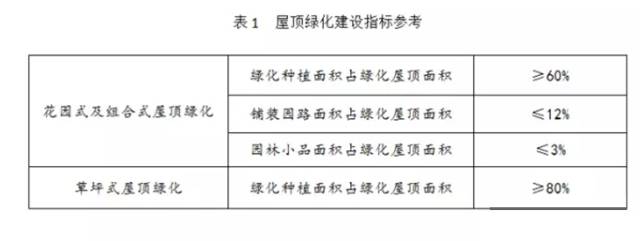

不同类型的屋顶绿化应有不同的设计内容,屋顶绿化要发挥绿化的生态效益,应有相宜的面积指标作保证。屋顶绿化的建议性指标见表1。

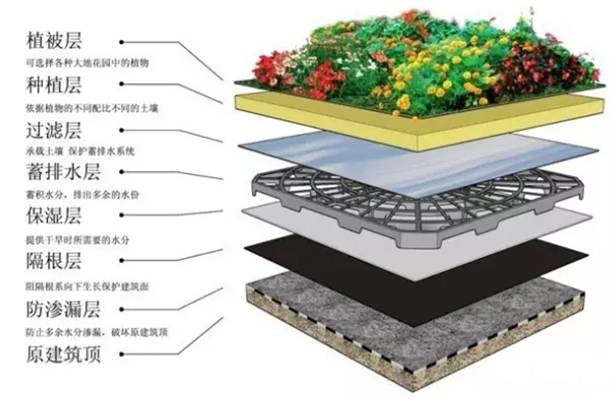

  全国建筑协会防水专业委员会理事邓天宁认为,屋顶花园的防水要比一般住宅防水要求高一级,即起码是二级防水,二层柔性防水层。北京市建筑工程研究院叶林标将种植屋面各构造层次分为七层:种植介质、隔离过滤层、排水层、耐根系穿刺防水层、卷材或涂膜防水层、找平层和找坡层。种植介质是屋面种植的植物赖以生长的土壤层。要求所选用的种植介质应具有自重轻、不板结、保水保肥、适宜植物培育生长、施工简便和经济环保等性能。
1)种植土层:一般采用野外可耕作的土壤为基土,再掺以松散物混合而成种植土。
2)过滤层:隔离层可采用无纺布、玻璃丝布,也可用塑料布,为了透水搭接不粘合。
3)排(蓄)水层:
排(蓄)水层应根据屋顶排水沟情况设计,按照植物对土壤的要求,种植土层失水过速,植物容易缺水干枯,种植土层含水过量又会造成植物烂根而影响生长。
所以,以往设置排水层为125px厚河卵石,河卵石上铺一道滤水层,上而再铺3-125px厚膨润土,以达到储、排水之目的。
也可采用专用的、留有足够空隙并有一定承载能力的塑料排水板、橡胶排水板或粒径为20毫米~40毫米、厚度80毫米以上的鹅卵石组成。耐根系穿刺防水层是起隔断根系以免破坏防水层作用的,通常采用铝合金卷材、高密度聚乙烯和低密度聚乙烯土工膜、聚氯乙烯等作为耐根系穿刺防水层。
夏热冬冷地区也可采用的材料是生态袋:一种无纺织的土工布料,它是由聚丙烯人造纤维材料针刺成网的高强度平而稳定的材料。这种特殊配制的聚丙烯能抗紫外线的侵蚀,不受土壤中化学物质的影响。
4)保湿层:提供干旱时所需要的水分。
5)隔离过滤层:
隔离过滤层是在种植介质和排水层之间,采用无纺布或玻纤毡,可以透水,又能阻止泥土流失。隔离过滤层的下部为排水层,
隔离过滤层一般采用既能透水又能过滤的聚酯纤维无纺布等材料,在基质层下排(蓄)水层之上,搭接缝的有效宽度应达到10-20cm,并向建筑侧墙面延伸至基质表层下方5cm处。
6)防水层:
防水层要二道设防。如用合成高分子卷材和[url=]涂料[/url],可选择上为1.5mm厚的P型宽幅聚氯乙烯卷材或厚1mm的高密度聚乙烯,下为2mm厚聚氨酯或硅橡胶涂膜;也可选择上为高密度聚乙烯卷材,下为硅橡胶或聚氨酯涂膜。如用沥青基卷材,可采用迭层,均为聚酯胎的SBS、APP改性沥青卷材,厚度为5mm以上,满粘法粘结,覆面[url=]材料[/url]为金属箔。
7)植被层 :
屋而绿化适用于坡度不大于3%的平屋顶,屋而防水等级为1-2级,耐用年限为25年以上。

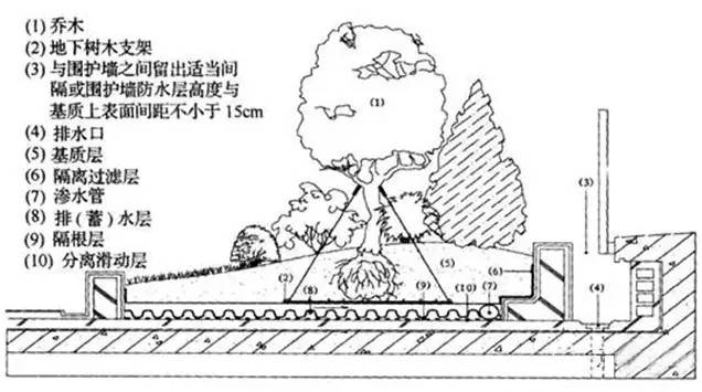

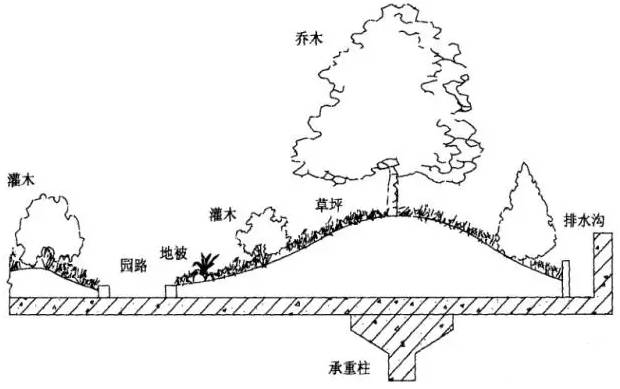

乔木种植处需在承重梁及柱顶位置。乔木种植位置距离女儿墙应大于2.5m。
屋顶绿化种植区构造层剖面示意图
屋顶绿化植物种植微地形处理方法示意图
屋顶绿化植物种植池处理方法示意图
