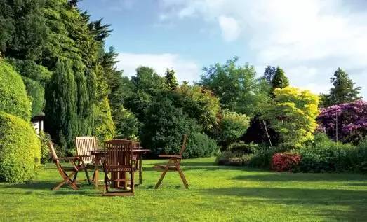

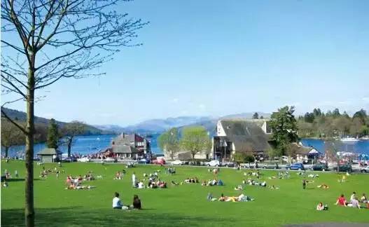

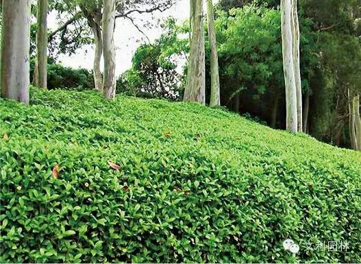

►1、开敞空间
开敞空间的营造主要是利用低矮的灌木及地被作为空间的限制因素,人们身在其中,视线开敞不受阻,心情较舒畅。这种外向的开敞空间属于友好型集体活动场所,不需要私密性。该类空间多用于公共活动空间,如公园大草坪、河边草坡等。

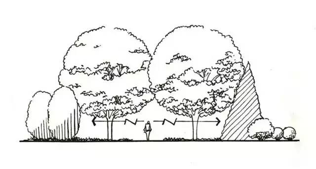

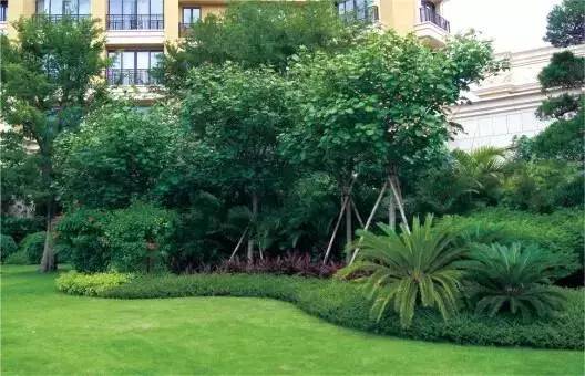

►2、半开敞空间
半开敞空间与开敞空间相比,视线一面开敞一面受阻,方向指向性强,障景效果好,给人一定的空间领域感,此类空间在公共绿地中受欢迎程度与利用率都较高。封闭面植物配置宜采用"乔、灌、地被、草"复层搭配的方式,增加空间的围合感。多用于公园、小区等半开敞空间的营造。

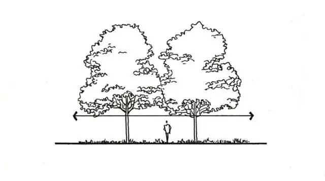

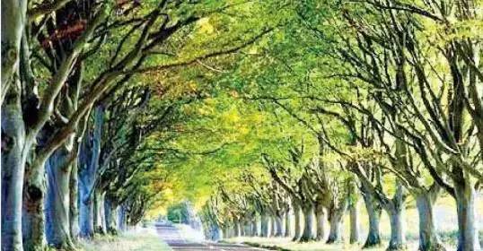

►3、覆盖空间
覆盖空间一般是指冠大荫浓的大乔木或攀援植物覆盖的花架、拱门等,构成顶部覆盖、四周开敞的下部活动空间。这类空间比较凉爽,视线通透,下部只有树干,活动空间较大,遮荫效果好。多用于林荫道、花架等绿化。

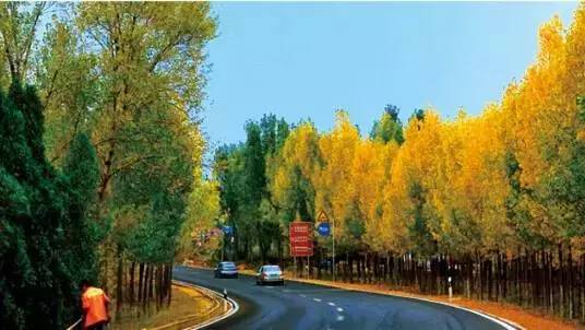

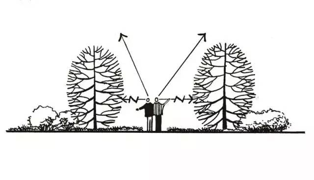

►4、垂直空间
利用植物封闭两侧垂直面,放开上部顶平面,具有"夹景"效果的空间即为垂直空间。该类空间的遮蔽性较强,引导性也强,加深了植物的空间感,营造了一种庄严、肃穆的景观氛围。一般使用分支点较低、树冠紧凑的中小乔木形成树阵,或由修剪整齐的高篱围合。多用于公路、河流两岸、陵园绿化等。

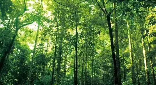

►5、封闭空间
封闭空间指四周、顶面都有植物围合、遮挡的空间,与覆盖空间相比,其垂直面用中小型植物进行封闭,围合感很强烈。这类空间具有极强的隐蔽性和隔离性,同时释放大量的负氧离子,空气清新,多建于风景游览区、森林公园、植物园等。

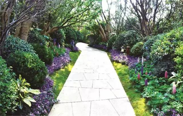

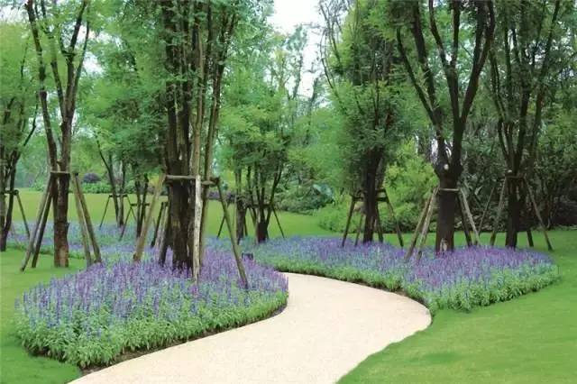

►1、冷色系
冷色系主要是指蓝色、青色以及邻近的色彩,给人宁静和庄严的感觉。在园林景观设计中,对一些空间较小的环境边缘,可根据情况采用冷色或倾向冷色的植物,如胡椒木、黄杨、冬青等植物,可增加空间的深远度和视觉感。
►在炎热的夏季和温度较高的南方,为了营造出宁静休闲、宜人停留的气氛,植物色彩宜选择冷色调,给人凉爽的感觉。植物宜多选用蓝色系的花木,如勿忘我、香雪球、桔梗等。夏季冷色系花卉不足时,可以混植大量的白色花卉,仍然具有清爽宜人的效果。冷色系植物配置主要运用于医院、小区较幽静的环境等绿地。

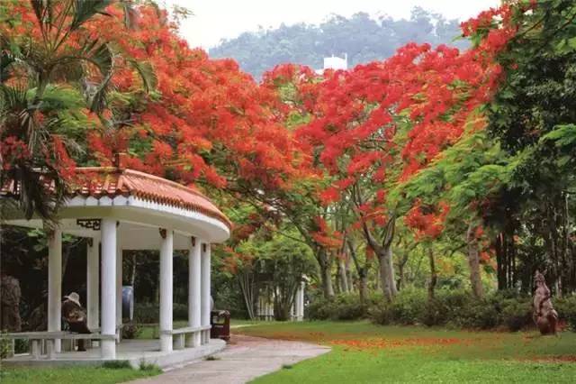

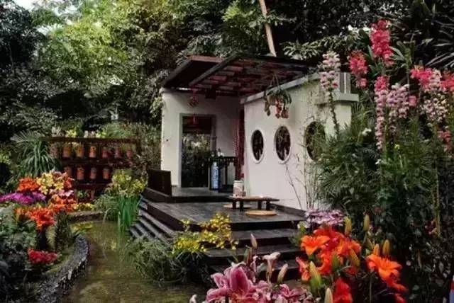

►2、暖色系
在色彩学中,暖色系主要指红色、黄色、橙色以及它们的中间色,带给人强烈的喜庆感,营造欢乐的气氛,拉近人与人之间的距离。在植物造景中,暖色系植物的温暖、明亮色彩,给予人们一种备受欢迎的感觉,使人游走其中、心情舒畅。
►暖色系植物有提高温度的作用,春秋两季景观营造及严寒地区植物配置,宜多用暖色系花卉,如扶桑、杜鹃、丰花月季、黄花鸢尾等。在暖色系花卉较少的北方,设计时宜多用银杏、红枫、紫叶李等植物。暖色系植物配置主要运用于售楼处、小区主入口、会所主入口、酒店主入口、广场主入口、公园主入口、重要景观节点等绿地。

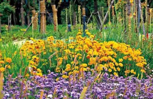

►3、互补色系
在光学中,两种色光以适当的比例混合能产生白色感觉时,这两种颜色就称为"互为补色", 也是对比最强的色组。 色彩中红色与绿色互补,蓝色与橙色互补,紫色与黄色互补。在两种颜色互为补色,一种颜色占的面积远大于另一种颜色的面积的时候,就可以增强画面的对比,使画面能够很显眼。

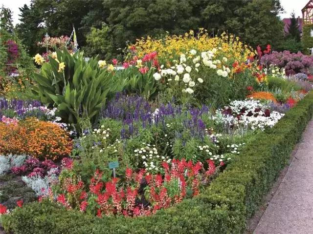

►为了发挥最少植物的最大艺术效果,花木与花卉装饰中,应该多用补色的对比组合,相同数量补色对比的花卉较单色花卉在色彩效果上要强烈得多,尤其是在灰色的铺装广场上、灰色建筑前,作用更大。如三色堇,黄色的品种与紫色的品种的对比,鸢尾品种间与品种间黄色与紫色的混合配植。在受光的亮绿色草地上、浅绿色受光落叶树前面,栽植大红的花木或花卉,亦能得到鲜明的对比。互补色系主要运用于公园、生态河边等场地绿化。

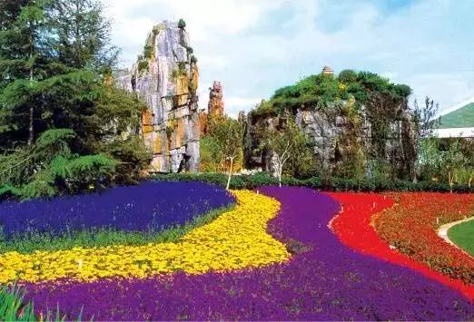

►4、对比色系
两种可以明显区分的色彩,叫对比色。包括色相对比、明度对比、饱和度对比、冷暖对比、补色对比、色彩和消色的对比等。对比是构成明显色彩效果的重要手段,也是赋予色彩以表现力的重要方法。比如黄和蓝、紫和绿、红和青,任何色彩和黑、白、灰,深色和浅色,冷色和暖色,亮色和暗色都是对比色关系。对比色系主要运用于花山花海等大场地或较具有个性的场地绿化。

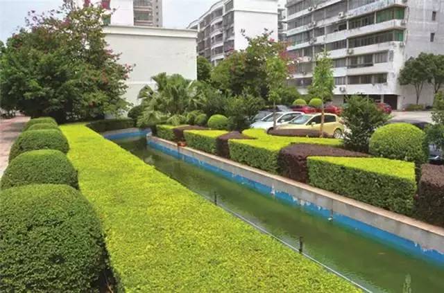

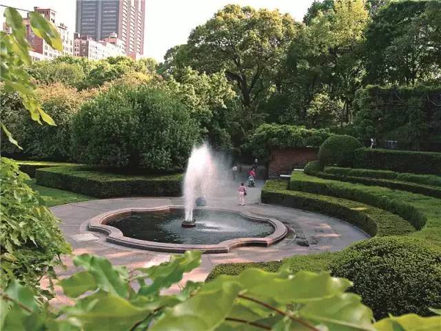

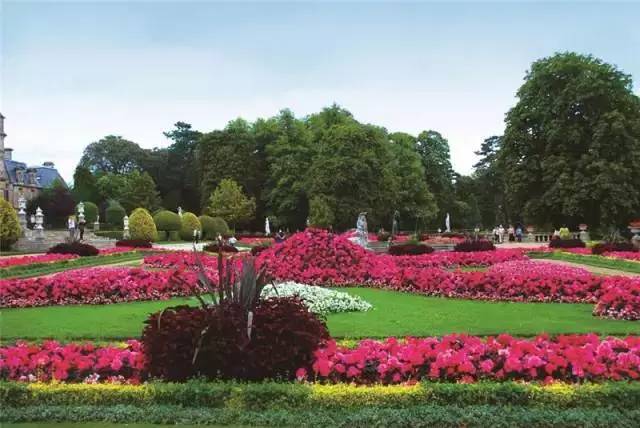

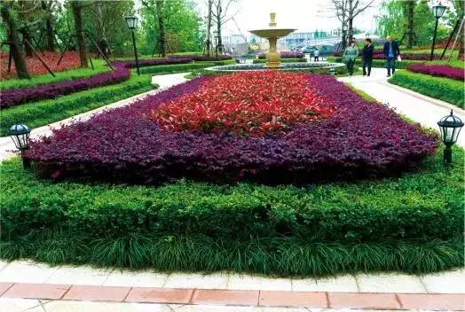

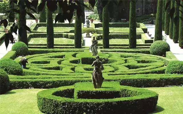

►1、规则式种植
规则式园林又称整形式、几何式、对称式园林,植物配置主要使用绿篱、模纹花坛、整形树木、整形草坪等植物品种,采取中轴对称式、行列等距种植,形状规整,在构图上呈几何形,表现出整齐、严谨、庄重和人为控制下的几何图案美。

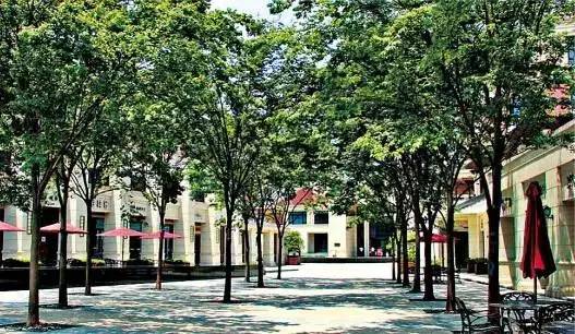

►规则式种植主要用于西方景观风格的园林设计中,主要以平整的草坪、花坛(包括模纹花坛)、绿篱及绿墙、行道树、树阵种植来表现。规则式绿化主要运用于公园轴线绿化、人行道绿化、树阵广场等。

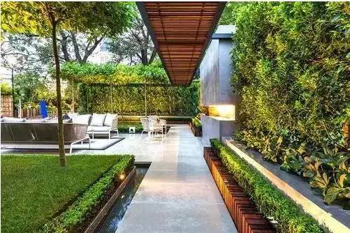

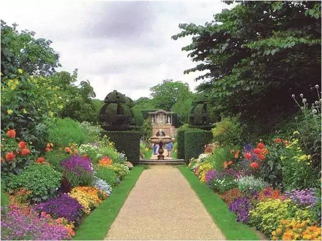

►3、混合式种植
混合式种植既有规则式,又有自然式,吸取了规则式和自然式这两种种植形式的优点。既有整洁大方、色彩明快的整体效果,又有丰富多彩、变化无穷的自然美景,展现出了植物的人工美和自然美。
混合式种植要根据造景效果采取规则式和自然式的不同比重,营造规整端直、自然灵活的景观。在现代植物造景中,混合式种植可运用于多种场地,包括公园、小区、医院、道路等。

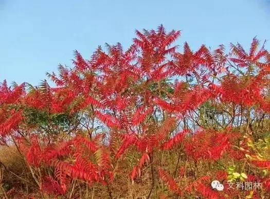

现象及危害:繁殖力强,侵占其他植物生长空间,致其死亡;根系穿刺性强,破坏路基、路面、墙体等。品种:火炬树、夹竹桃、竹子类、黄槿、榕树类等。决手段:防涂药剂、隔离沟、埋设混凝土件、隔离网、调整种植位置。防涂药剂:在火炬树种植之前,可用浓度达0.3mLm-2(4)的41%农达药剂进行防涂,抑制幼苗萌发效果达99%。

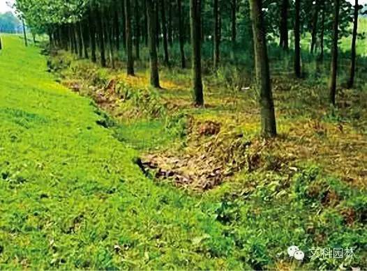

►火炬树根蘖萌发能力强,繁殖速度快,侵占力强,其他植物由于缺少生长空间而死亡。

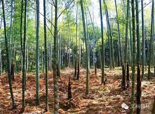

火炬树根系主要分布在20cm以上的土层中,挖设隔离沟可阻止火炬树无限蔓延。►隔离沟:火炬树根系较浅,其根系主要分布在 20cm 以上的土层,可通过挖隔离沟的方法,将其控制在一定范围之内。若想消除火炬树,可采取水淹的方法。埋设混凝土件:毛竹的竹鞭萌芽力与丛生性都很强,串根及破坏硬质地面的现象时有出现。在竹子种植范围设置水泥隔离带,可以阻止根系无限生长,防止竹鞭蔓生破坏地面。►隔离网:竹子类根系发达,相邻种植会相互之间争夺地盘,导致部分种死亡。个园采取的手段是在竹子种植区域安装隔离网,一种类似防盗网的网,网眼比较小,可以阻挡竹根,但是又不影响它们透气和呼吸。

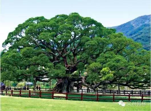

调整种植位置:榕树类体量过大,根系过于发达,因此不太适宜在固定的场地栽植,可调整种植位置,布置在较宽敞的草坪等地方。

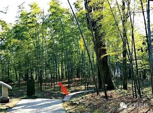

►散生竹子的根系发达,常通过走茎繁殖,竹鞭无限蔓生形成种植范围扩大。
►通过埋设混凝土件,可以阻止竹鞭蔓生,将竹子生长控制在一定的区域。

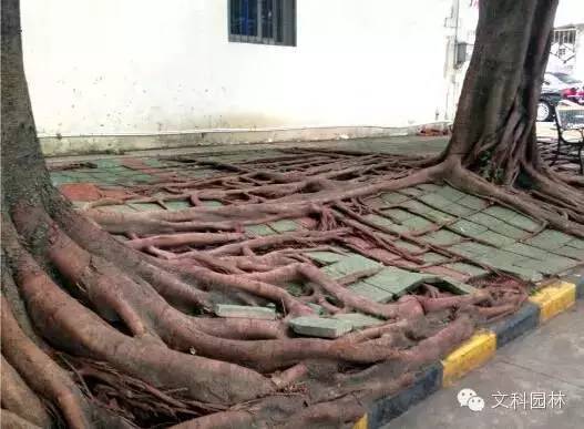

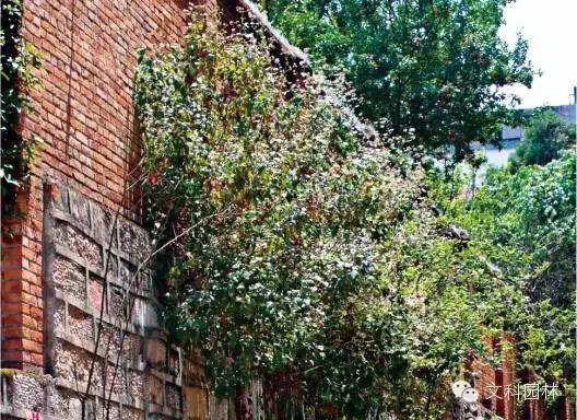

►榕树类的根系十分发达,作为行道树或种植在固定种植池时,常出现树木根系破坏路面及铺装的现象。
榕树类不宜种植在固定场地中,一般可布置在草坪中央等自然式种植、无硬质铺装的场地中。

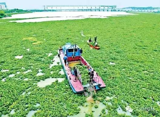

凤眼莲疯长,铺满水面,影响水质。图为工人在打捞清除。

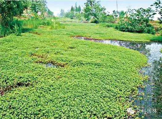

水花生泛滥,阻碍河水流动,影响水质。

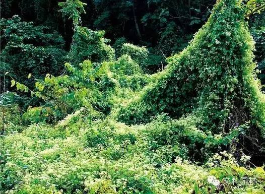

薇甘菊铺满、缠绕在植株上,导致植物不能正常生长。

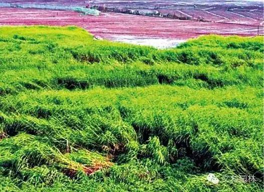

互花米草泛滥,影响水下植物生长。

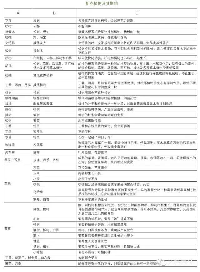

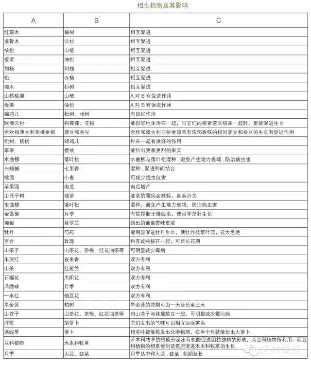

►3、相生相克的植物
有些植物种类能够"和平相处、共存共荣",有些植物种类则"以强凌弱、水火不容"。因此,在植物造景中,我们要合理利用植物相生营造优美的景观,规避植物相克带来的不良后果。
常见的相生相克植物及其影响如下表所示:
