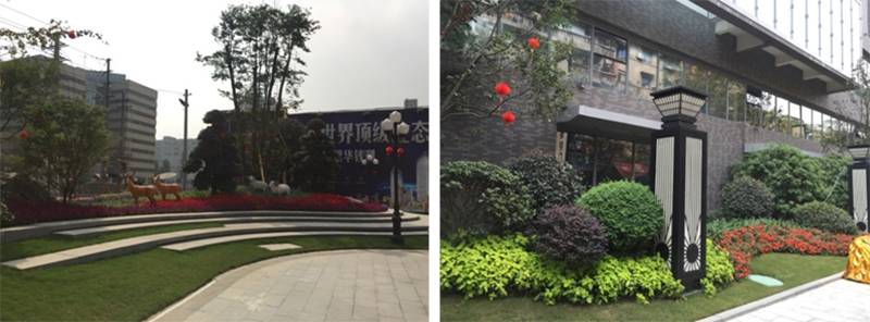

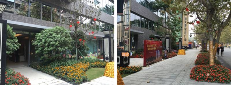

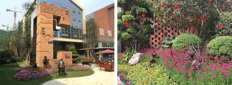

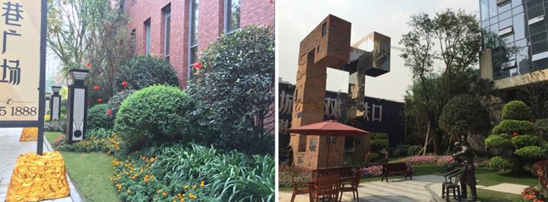

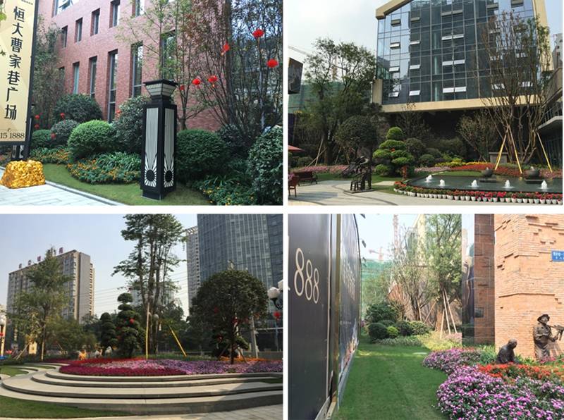

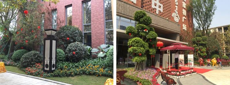

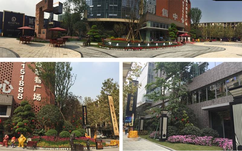

1景观效果评价案例来,咱们先举个“栗子”
以下是对恒大园林集团某项目景观效果的评价:
一景观效果方面
评语1:整体空间布局合理,疏密适度,乔木高差变化明显;单一组团的苗木层次与疏密搭配合理。
评语2:重要景观节点及组团的苗木层次丰富,疏密有致,色彩变化鲜明,苗木品种、形态富于变化;绿化与周边建筑、园建、水体等大环境相互融合。
评语3:地被色彩变化明显,线条流畅,球形形态饱满,大小变化对比鲜明;独景树种植位置得当。
评语4:部分区域布置花镜等小景,效果出彩。
二苗木质量方面
评语:整体苗木质量良好,精品大树、造型树树形优美,乔灌木冠幅饱满,时花色彩艳丽。
三施工工艺方面
评语1:地形整体效果美观、流畅;能依据苗木特性、景观用途等选用合适的修剪整形方法。
评语2:合理选择支撑方式、美观牢固;草坪平整顺畅,密缝铺植不露土;地被种植疏密度合理,不露土,不倒匐,不露脚。

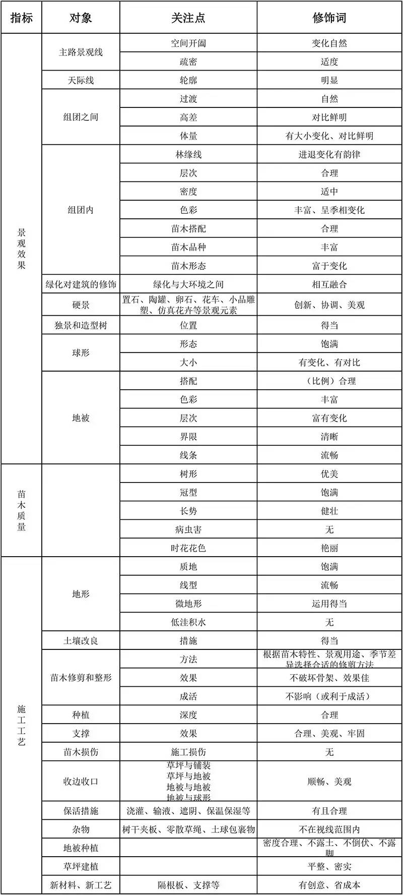

2景观效果评价表其实就是一张表
仔细看前面的评价案例,会发现,景观效果评价有三大指标:景观效果、苗木质量、施工工艺,可以通俗的理解为“整体感观如何?”“用了什么样的苗木?”“施工工艺是否精湛?”。而每一处指标又有各自不同的侧重点和修饰词,梳理后呈下面这张表格:
有人会问,这不就是施工要点吗?是的。方法和过程是想通的,施工要点亦是评价要点。熟练掌握施工要点后,自然能够缔造美丽的园林景观,但在施工技术需要长年积累,所以,资历不够的园林人可以先借助要点进行自己评价,通过检验成果发现自身的不足。
