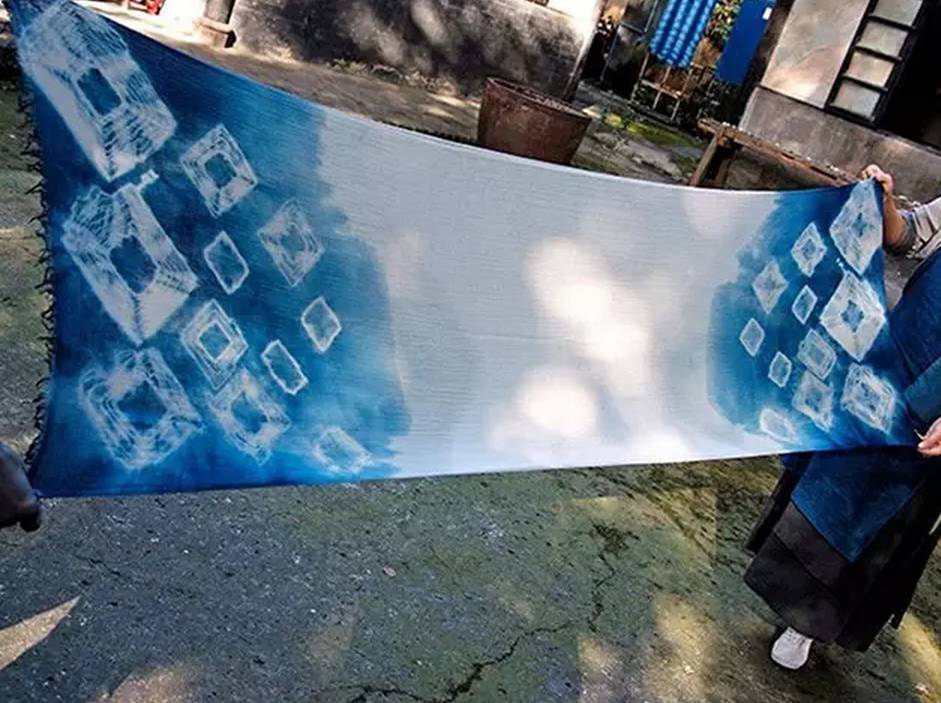

荀子《劝学》的“青出于蓝而胜于蓝”
《诗经》中“青青子衿”、“绿衣黄裳”
描述的就是植物色彩的提取和应用

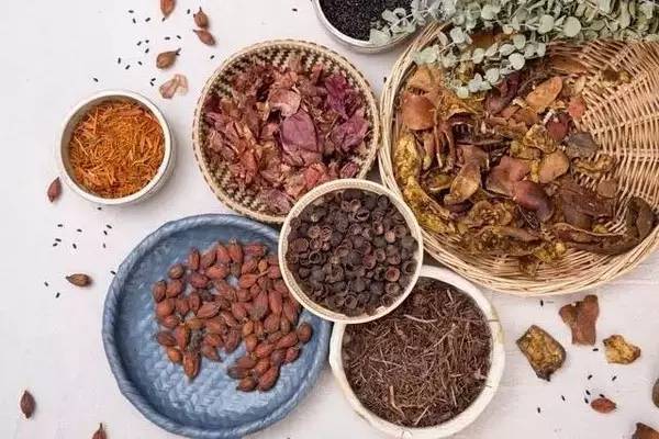

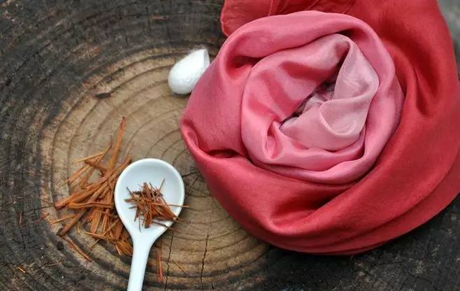

红色系:茜草、红花、苏枋
黄色系:荩草、栀子、姜金和槐米
绿色系:冻绿(亦称中国绿)
蓝色系:蓝草(靛蓝、板蓝根)
黑色系:皂斗和乌桕等等

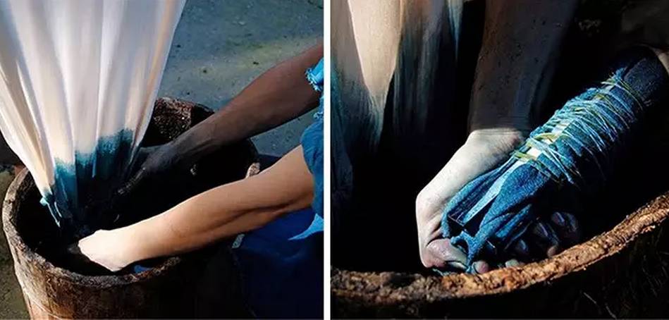

四川成都安仁的服装设计师小曼,曾游历云南,在贵州生活,少数民族的草木染技艺深深打动了她,使她最终沉迷,并决意倾力去传承。
在接触草木染之后,小曼深深为草木染的魅力所打动。“同一种植物因为水温、浓度、媒染、面料的不同,能变幻出几十种色彩。没有两件相同的草木染。”

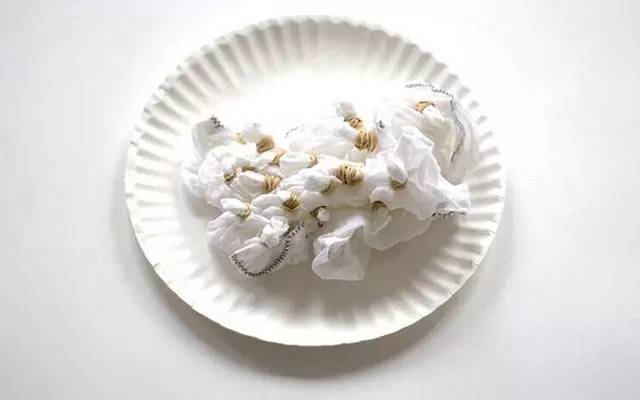

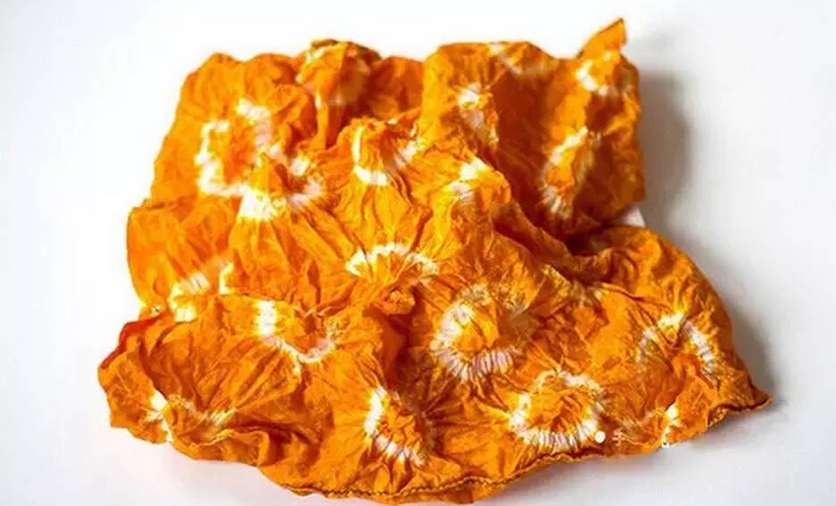

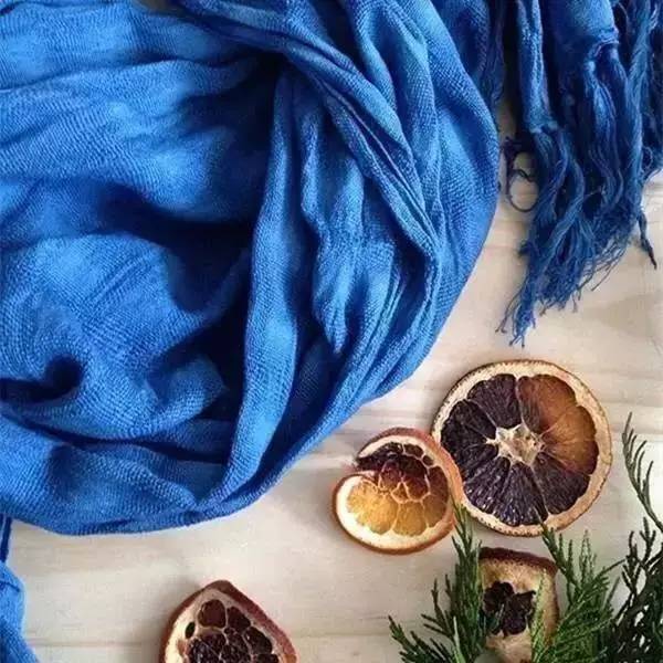

Step1:
在染色之前,需要染色的布料,最好是未染色的棉麻等纯天然面料,并进行预洗和浸泡,可直接染色,也可用线或其他材料扎好,会有漂亮的图案出现!
Step2:

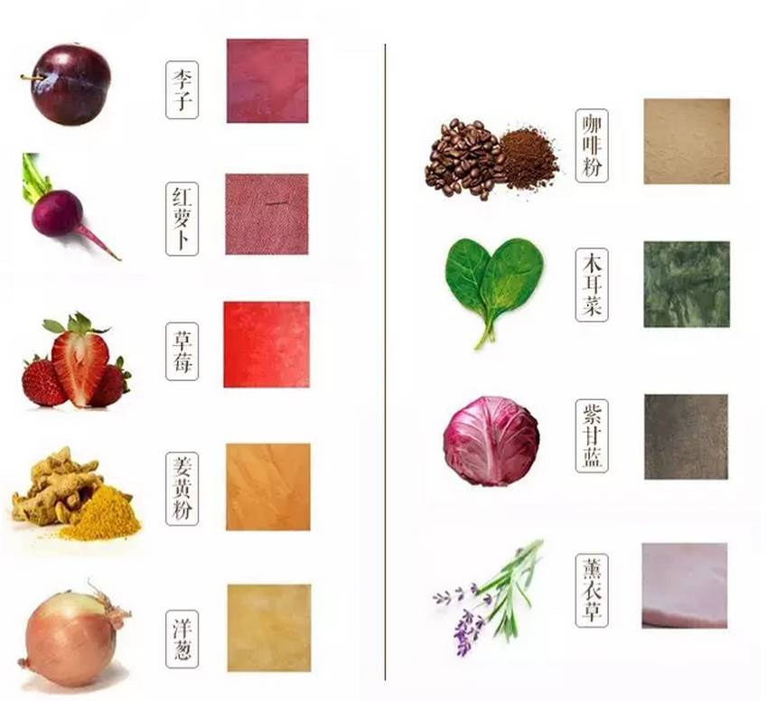

将蔬菜或水果的皮切碎,比如洋葱,李子...记住只需要皮或色素集中的部分。

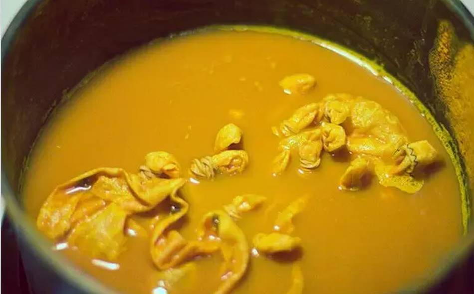

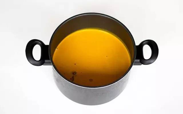

Step3:
准备钢锅,水和食物或水果皮碎粒的比例是2:1。下面以姜黄粉为例子:水约3/4锅,姜黄粉约5勺。
Step4:
混合在一起煮,大约一个小时。过滤残渣,然后将煮好的染液再次倒入锅中。
Step 5:
添加盐或醋,根据不同的食物来源,加入不同的比例与染液混合。如果水果和蔬菜,每八杯水加1/2杯盐,对于其他植物材料, 4份水加1份醋。盐和醋都是作为染料固定剂。
Step6:
将之前预洗过的布料(仍然是湿透的),完全浸泡在染液中,充分搅拌,并开火将染液烧开。
Step7:
关火,让布料在染液中染色大概一个半小时。
Step8:
最后,拿出来用冷水和有机洗涤剂,手洗染色好的布料至少两次,然后晾干就可以了。如果需要获得较浅的颜色,减少醋或盐的比例或减少染色的时间就可以。

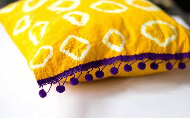

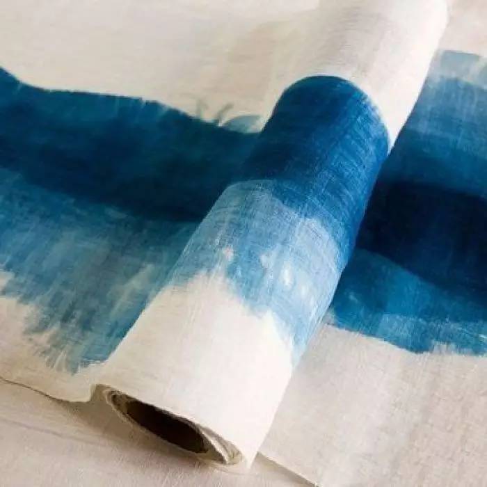

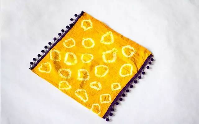

···成品···
