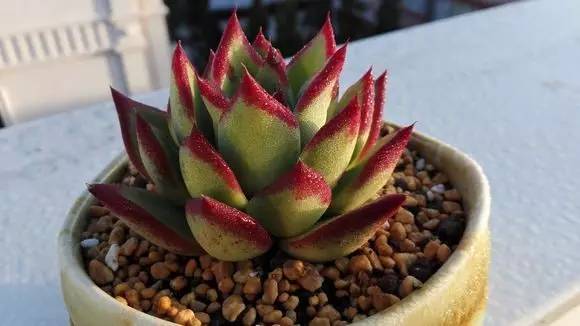

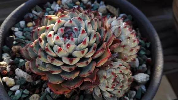

目前种植土里在用——麦饭、绿沸、火山、蛭石(不是蛭石粉),之前还喜欢加鹿沼。大小偏好3-5mm!当然还有更加高大上的颗粒!楼主用!不!起!
垫底用1cm直径上下的陶炭粒或者海浮石!之所以要垫底还是为了有效透气+排水!还可以一定程度上防止水土流失,因为花盆底孔比颗粒大!
三色堇
下面介绍目前在用的几种配土:
1.小苗土:针对各种砍头无根、长途运输后的小苗、叶插什么的,蛭石+泥炭。配比你们随意!因为发完根就撤了!如果小苗土里加了1-2mm的颗粒,那就可以让肉肉多待一段时间!
吉娃娃

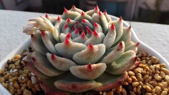

2.有了根以后就看你对到手肉肉的大小满不满意了:满意请直接跳第三点,谢谢!嫌小就用颗粒泥炭5:5配土 或者4:6,其实楼主没有那么讲究,目测差不多就行了
白姬莲

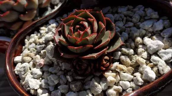

3.既然你对肉肉大小满意了,那我们来愉快的控控控吧!颗粒比超过70%就是控型土 颗粒越多 肉长的越慢!配合浇水频率的减少,肉肉会更加珍惜水分,水一次第二天就胖胖的!
