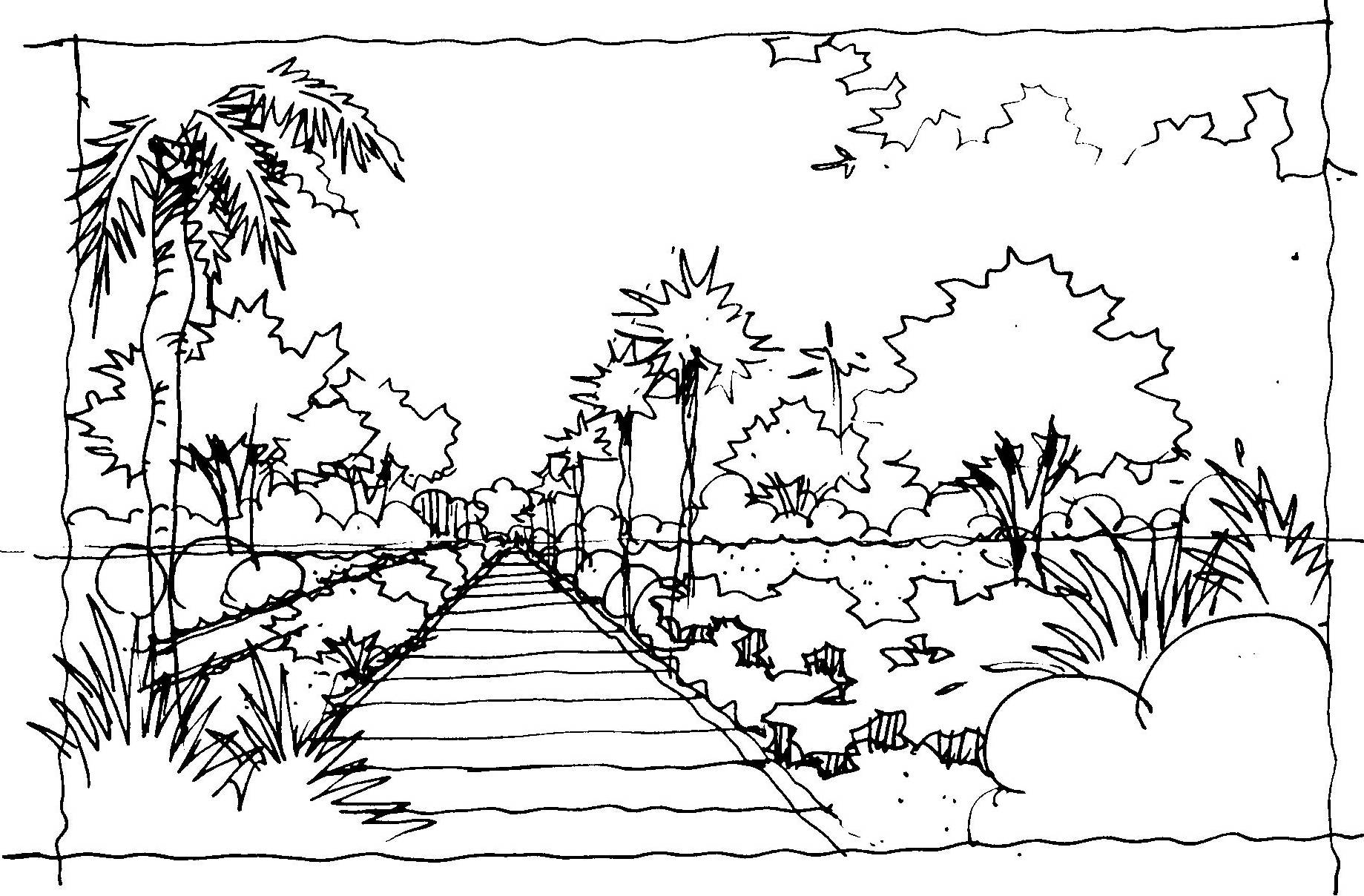

植物是景观手绘中最重要的部分,毫不夸张的说,能否画好植物是能否画好景观效果图的关键。植物的丰富性不仅可以增强画面的空间感和生动性,还可以使画面更具感染力。
在一张完整的效果图上植物可以分为近景植物、中景植物、远景植物。常见的植物大致可以分为草本、灌木、乔木、三大类。
任何一个场景都要体现植物的丰富性,注意植物的搭配组合,不要孤立的表现一种植物。注意同类别的植物也要有所区别。同时还要注意远处和近处的虚实关系。

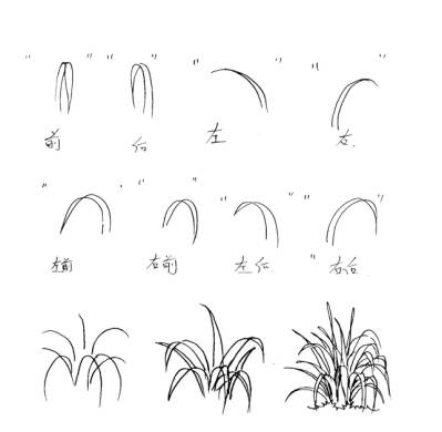

草本植物植株相对矮小,高度一般在10cm-60cm之间,较为细致草本植物一般用于画面的前景或收边位置。练习时也要掌握其规律,一般植物叶片可以分为前、后、左、右、左前、右前、左后、右后、八个不同方向。然后在此基础上进行穿插。(如图所示)在画之前先找出叶子8个方向的叶脉,然后用双线将其细化,在叶子中间进行穿插,最后在叶片之间的叠压处压进重色,衬托出往前的叶子,即可画出草本植物的体积感。

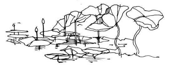

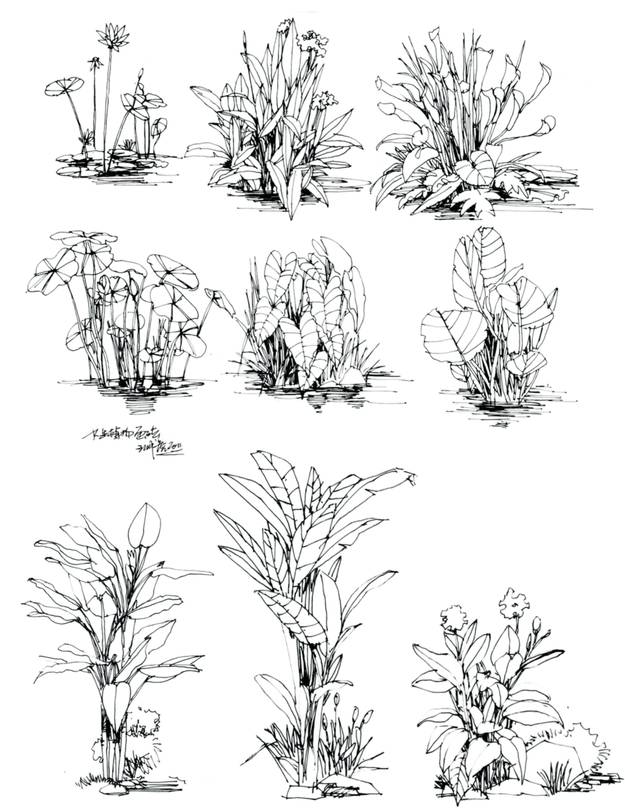

3、浮水植物
浮水植物如莲花,荷叶,荷叶叶片大,边缘圆润,茎多、细但直挺,因支撑叶片具有一定垂坠感,叶片造型多样。浮水植物是成丛生长,画时注意植物结构前后多层次多变化;如遇荷花,其根茎相对荷叶略高一些,根茎挺拔,可表现花开与花苞等不同形态;除了植物的基本特征的外,还要注意水环境中的倒影关系,可利用精炼的水纹线反应倒影,线条轻松,倒影离主体越远其线越虚。

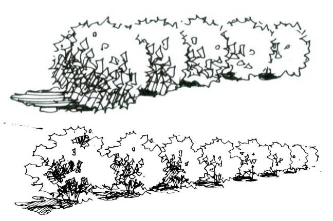

灌木指那些没有明显的主干、呈丛生状态比较矮小的树木,一般可分为观花、观果、观枝干等几类,矮小而丛生的木本植物。是多年生。一般为阔叶植物,也有一些针叶植物是灌木,如刺柏。如果越冬时地面部分枯死,但根部仍然存活,第二年继续萌生新枝,则称为“半灌木”。如一些蒿类植物,也是多年生木本植物,但冬季枯死。常见灌木有玫瑰、杜鹃、牡丹、小檗、黄杨、沙地柏、铺地柏、连翘、迎春、月季、荆、茉莉、沙柳等。
灌木相对“矮小”,没有明确的主干,和乔木一样都属于“木本植物”,多呈丛生状,成熟的灌木一般不高于3米。灌木在景观设计中是最具有亲和力和创造力的植物种类,灌木的高度和人体高度接近,灌木所营造的空间和造型具有较强的亲和力。另外灌木还起到了在乔木和地被植物之间的过渡作用,使植物层次更加丰富。

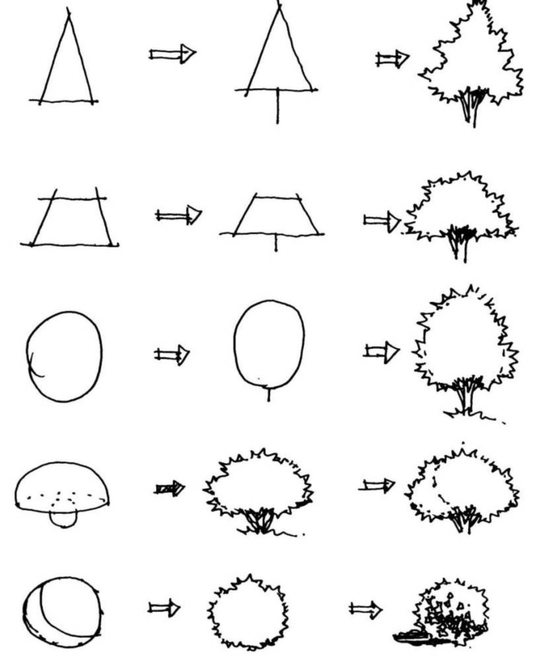

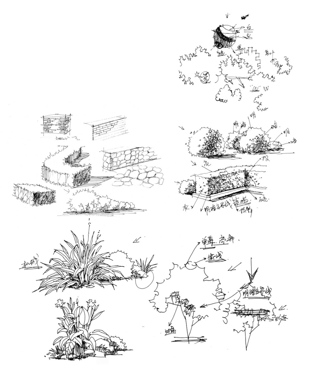

练习灌木是要运用到我们前面所讲过的植物线条,按照球体或者蘑菇的结构来理解灌木,(如图所示)
在把握灌木的前后关系时就要靠疏密对比来完成。前景的灌木往往要刻画细致,在明暗交界线的位置进行刻画和过度,越往远处走的灌木越要简单概括,从而行成前后对比关系。(如图所示)
人工绿篱,是人类在连续整齐的原生灌木下通过修剪、造型、人工干预过后的产物。设计不同,尺度、造型、形态都不同,但是无论何种造型的人工绿篱景观,只需要注意把握造型体块明暗关系及质感就可以了,其中明暗关系的塑造是重难点。练习时,先用打点的方式轻轻的勾勒出大体的绿篱景观的形体轮廓,明确体块明暗关系后进行灌木细化。

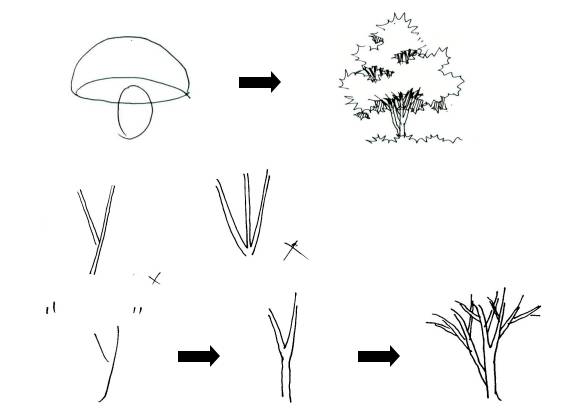

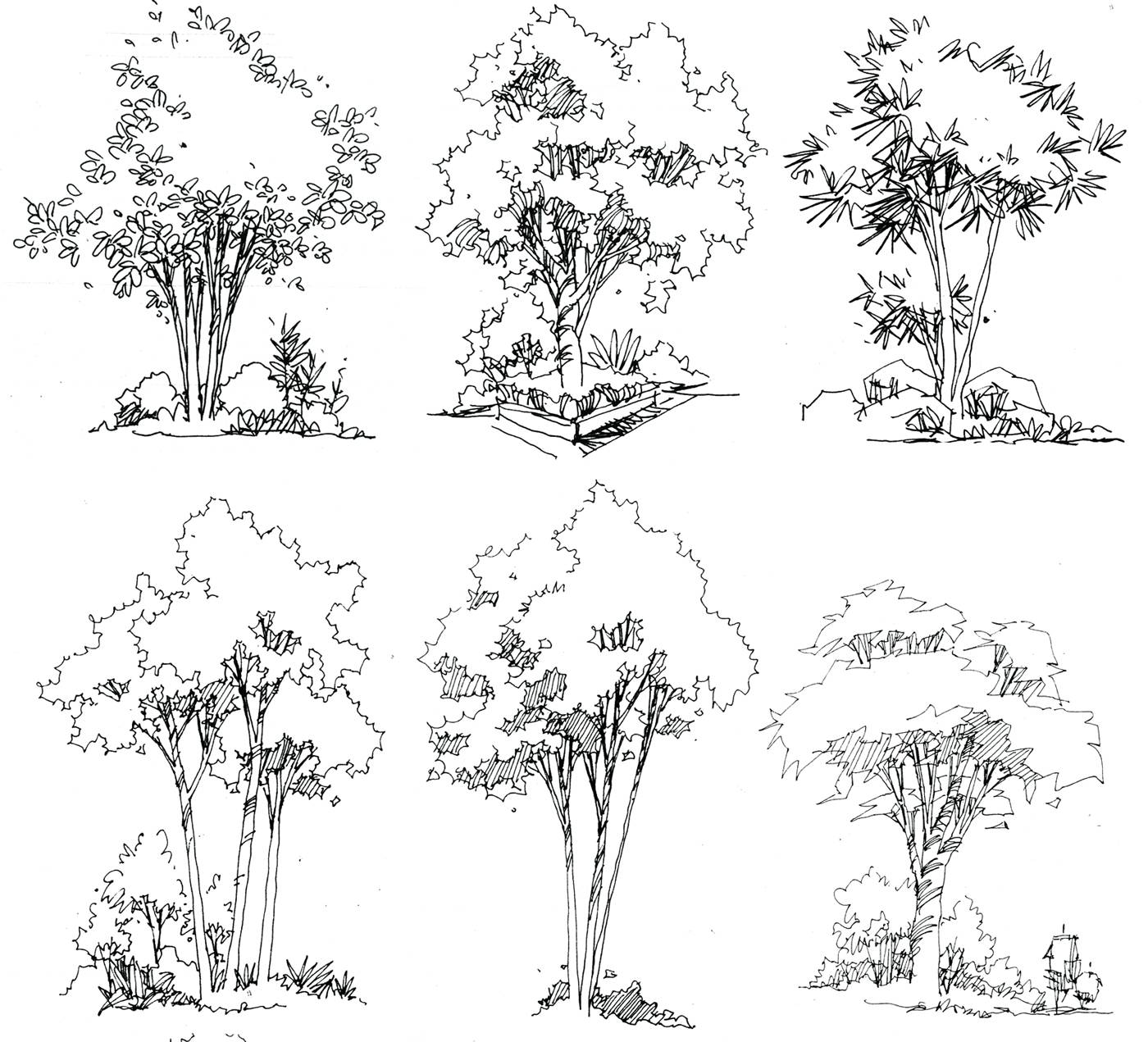

乔木是植物设计的重点,对整个环境的影响很大。乔木是指树身高大的树木。乔木由根部生长出独立的主干,树干和树冠有明显的区别,和低矮的灌木相对应。常见的乔木有杨树、槐树、松树、柳树等。成熟的乔木一般高达5米。乔木按照高度可以分为伟乔、大乔、中乔和小乔;按照4级植物叶片脱落的情况可以分为常绿乔木和落叶乔木两类;按照乔木叶片形状的宽窄可以分为阔叶常绿乔木、针叶常绿乔木、阔叶落叶乔木、针叶落叶乔木4种。

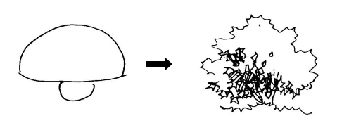

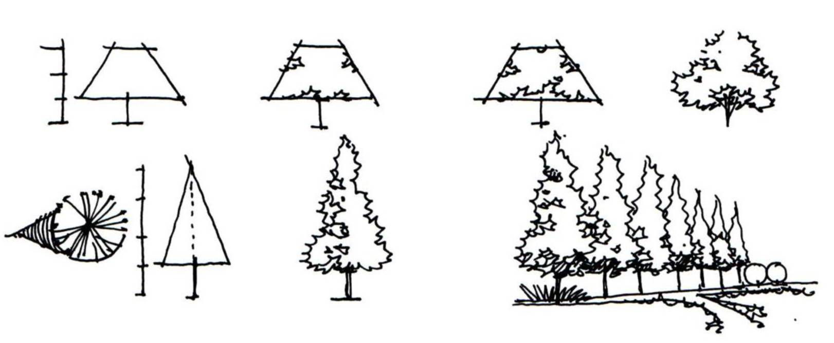

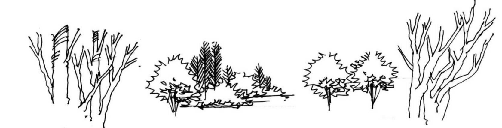

乔木类植物的可以拆分为树冠、树干和树枝。表现时要把整体感觉比作是一个“蘑菇”造型,抓住树冠是一个球体的概念,注意亮部和暗部的区别,亮部可进行大面积的留白处理,而将笔墨重点放在明暗交界线的处理上如图所示,树枝在表现时要避免出现平行形态和“鸡爪”造型,要注意前后左右的变化和树枝间错位的变化关系可以理解为字母中“y”的造型。
1、乔木的效果表现,把握树干、树枝、树冠生长特征,抓住要点,逐个击破。可先画主干,以便确定树的姿态;在发散枝干,确定乔木的形态;而后根据树的外形画叶丛,最后在用丛,最后再加小树枝、小碎面过渡关系,使主干与树叶联成整体。
画时注意乔木整体的外形、结构、比例、大小和疏密关系、组合上各乔木曲直姿态要安排得体,生态自然且又具备审美之感,点、线、面组合只见互有联系,利用呼应、对比、衬托等艺术设计手法表现其整体效果。
2、乔木大小、高低及透视表现要求不同,其需要呈现的透视角度不同,常规透视角度有仰视、俯视、跟人视三个角度(如),人视角度树枝、树干、树干结构表现平均,仰视角度树干、树枝结构表现比重大些,多表现乔木的挺拔之感,鸟瞰图中的乔木时俯视,树冠结构表现较多,树干被叶片组成的蓬松树冠所档。
3、不同类型、属性的乔木拥有多样的外形轮廓,日常景观设计使用中,其形体多为塔状、梯形、椭圆、伞状、球状。乔木练习初期,可利用植物线,依附简单的几何形体关系绘制出乔木的基本外形轮廓,成形后再做细节,简单方便。
4、表现乔木的姿态,树干、树枝、树冠结构之间的比例关系也是关键。乔木的比例,如图所示,多数情况下普通乔木的树冠占整个乔木的三分之二,塔状乔木的树冠占整个乔木的五分之四,比例掌握准确,其表现才真实自然,否则畸形怪异。

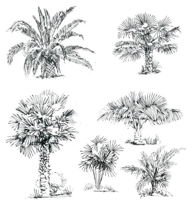

5、特殊的棕榈树
棕榈树是亚热带常见树种,如霸王椰、狐尾椰和加拿利海枣等。其树种高贵大气,造型别致,摇曳多姿,处理好棕榈树叶片变化及组合关系,对确切体现它婀娜充满韵律的风姿尤为重要。

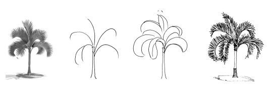

(1).棕榈树叶片处理是重难点,棕榈树的叶片多且长,层叠复杂,叶片的流苏感处理是最大的难点。处理叶片时,可以先考虑用铅笔轻轻的使用单线简单概括的将棕榈树的叶片关系表现出来,可简单理解为前后左右的关系;再用简单的面的关系将叶片的立体关系、层叠关系表现出来,画时注意前后叶片的遮挡关系;最后根据页面的大体关系细化出叶片细节,棕榈树叶片丛根部到尾端会和缓变小直至合成一点。
针叶状的叶片处理可用连续三角线来表达。连续三角线刻画时下笔柔软,三角尖端可用渐变的方式调整方向,把握微弧线感,切记不可坚硬锯齿状,如此就表现不出棕榈树的树叶质感,基础较弱的同学可用短线的方式来表现。呈现扇形的棕榈树叶片,可先用铅笔把扇形的外轮廓简单勾勒出来,根据外轮廓进行叶片的细节处理,叶片分裂感和重力感要仔细刻画。

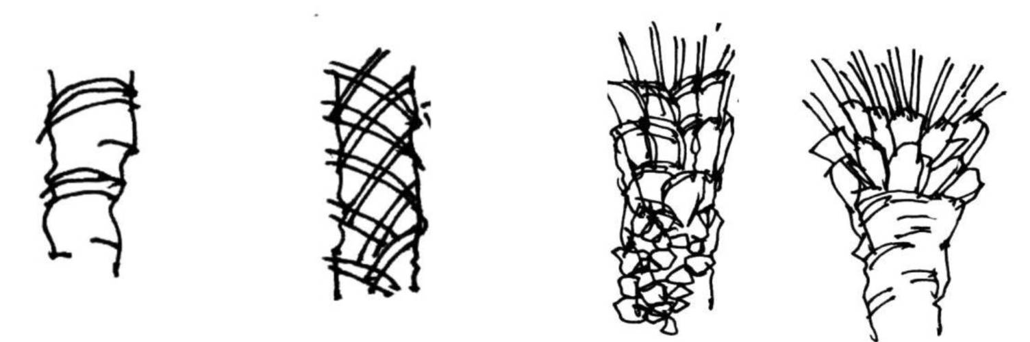

(2)、棕榈树树干处理相对叶片容易很多,棕榈树多生活在热带,其需要良好的自我补给性与保温性,因此一般情况下棕榈树树干下细上粗,在果实处储备营养攻击,为了保温树干结构包覆性强,树皮厚实,皮上纹理纹路较多,多为弧线,交叉纹,菠萝纹及碎石纹等,其树干相对高达挺拔,粗壮扎实。
(3)、掌握了棕榈树的生长规律之后可以找不同类型的植物来进行练习,如下图所示加拿利海枣、散尾葵等。

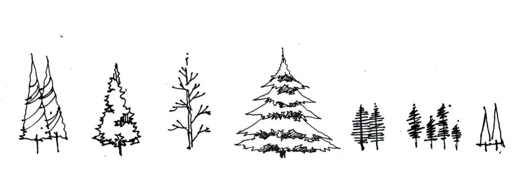

6、塔状乔木表现
塔状乔木由上到下的结构形如宝塔,形体上呈现圆锥状。不同种类的塔状乔木,形相似,但是大小体量、枝叶繁茂程度、远近关系处理方式有所不同,如松柏类塔状乔木,树叶茂密,四季常绿,形体扎实,体态稳定,表现上多利用圆锥体表现外轮廓,利用黑白色调拉开明暗面关系,或用顺形体的组合点、线表达体积关系;如杉类乔木,树叶相对稀疏,夏冬落叶变化明显,多从枝干体态角度描写,上色时增添叶片感效果图会更好;远景的塔状乔木可利用简单的排线或者三角形表现基本轮廓即可。

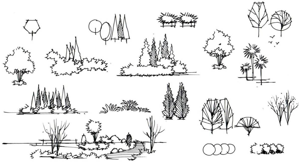

乔木的种类

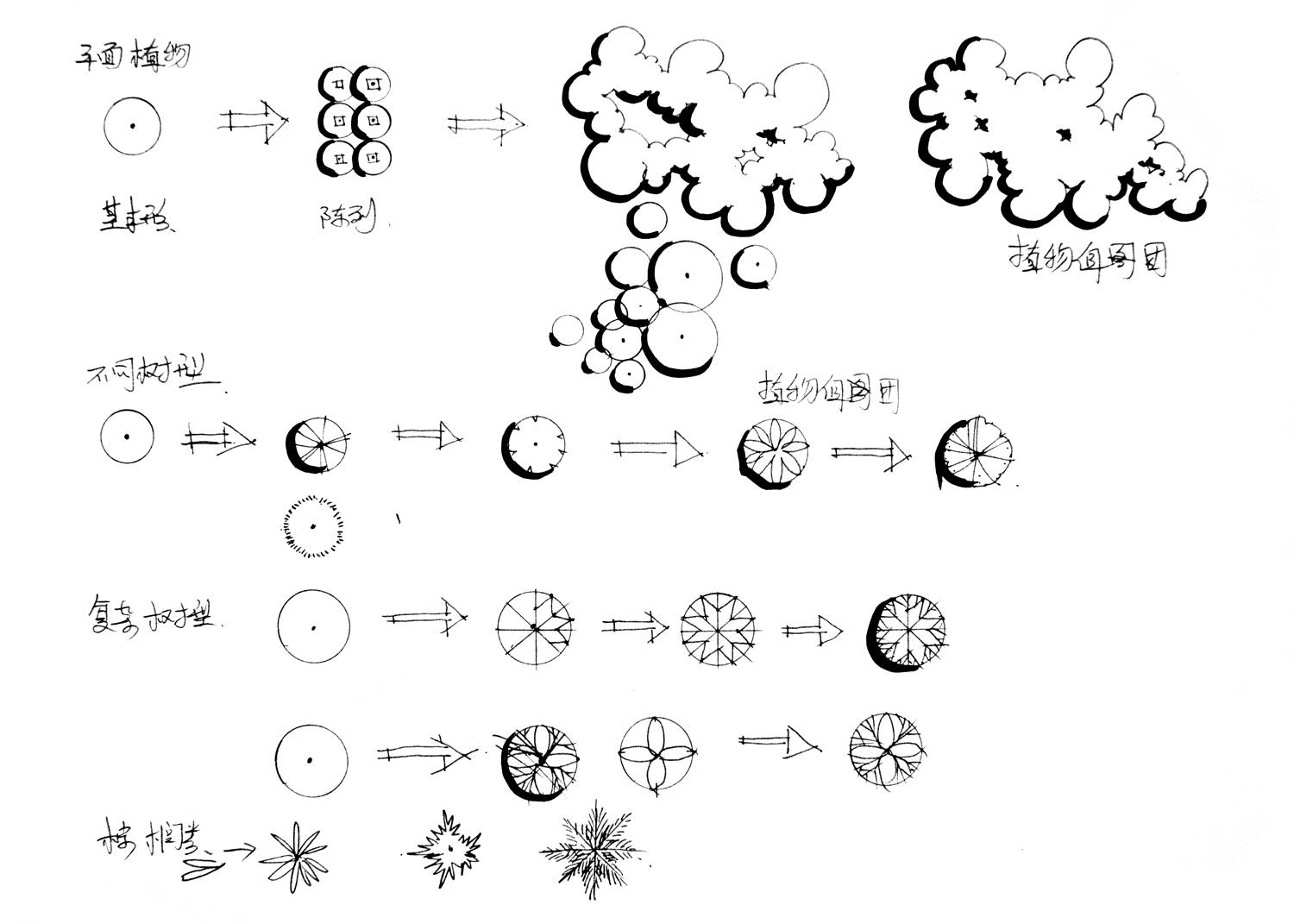

乔木的平面种类繁多,树枝错综交织,形态疏密多变,因此要按乔木的形态特点将其抽象的概括出简单的轮廓图形,用示意图的形式表现出来。如图所示可以简单地把乔木的平面图分为轮廓型、分枝型、枝叶型三大类。轮廓型是最简单的一种平面示意图,这种画法在考研快题考试中被广泛使用。分枝型在树冠平面图中用线条表示枝干的分支。枝叶型在树冠平面图中,用组合线条表示枝干,用轮廓线表示冠叶。乔木的平面画法可繁可简,但简而言之,所有的平面树的画法均是建立在圆的基础上的(如图所示)
