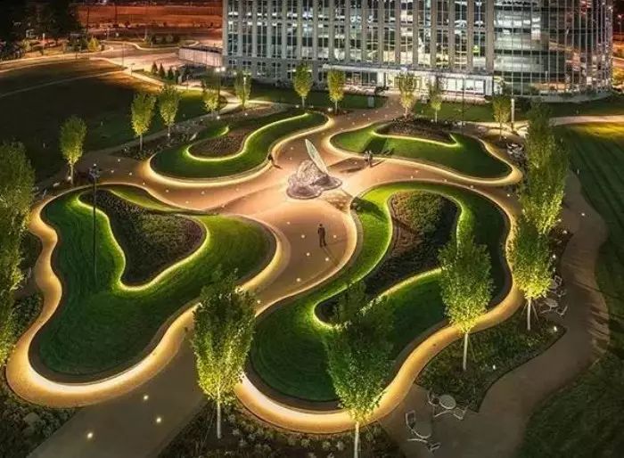

39b5c349098b9ae294bdcb3b2d6cb32c.jpg 常用的高差处理手法有台阶、台地种植带、挡土墙等,利用植物、景观小品、文化墙、条凳等艺术化的处理手法,让高差成为设计亮点。

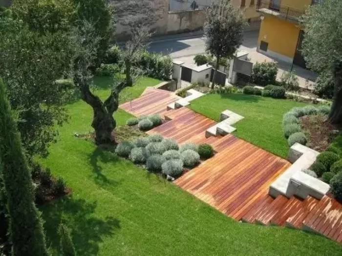

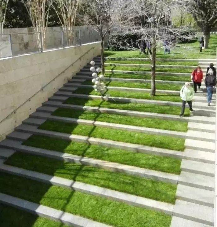

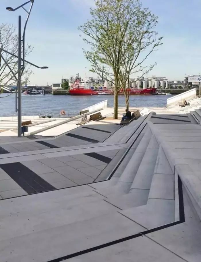

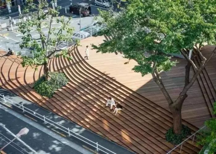

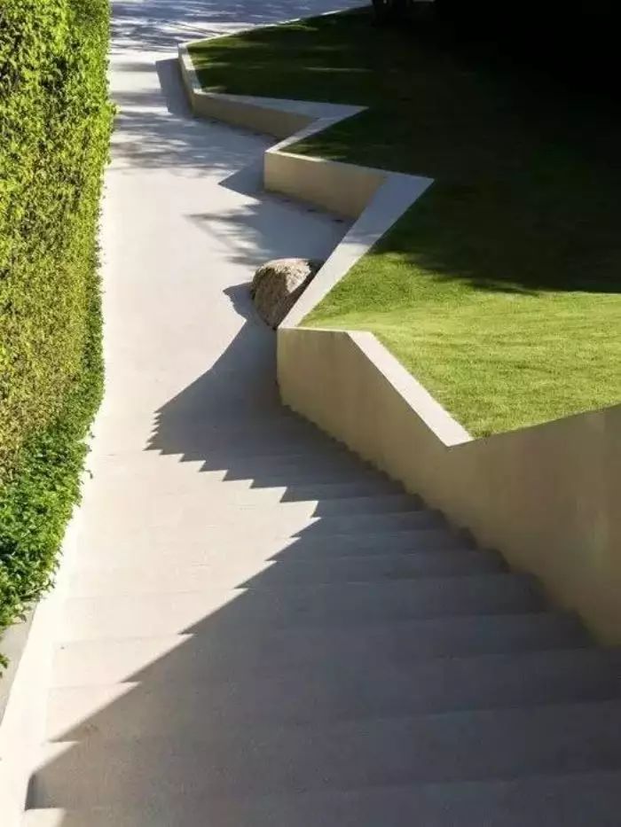

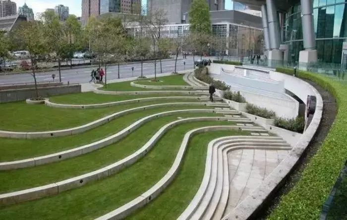

1、利用台阶
利用台阶解决调养是非常实用的方法,台阶可以是规则的,也可以是自然形状的。自然式的石阶与草坪做一些变化交融,即可以满足人们行走的需要,又能给人以安逸闲适的感觉。
2ec337e372747eb24621bf987e481a43.jpg 大面积的台阶应用,利用高差可以很好的体现恢弘伟岸的气势,凸显出尊贵华丽的建筑主体,不过得充分考虑人体工程学,避免带来疲累感。

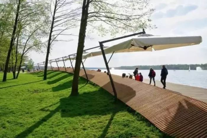

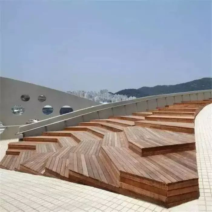

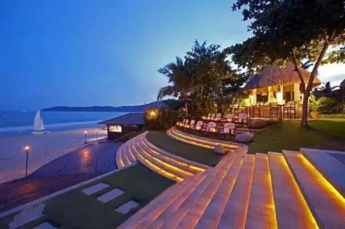

87ccd41f79e7d6cc3e598d665e0a7317.jpg 2、利用坡道

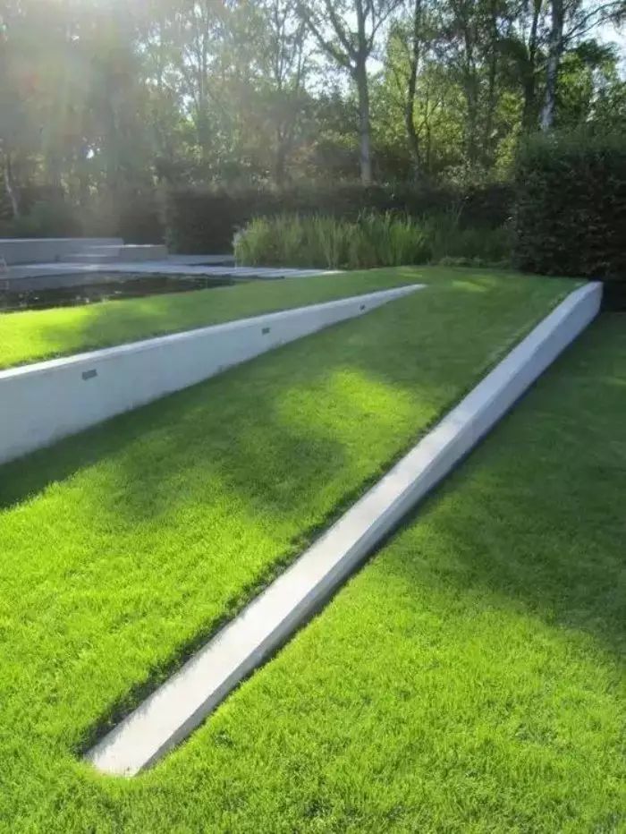

为了满足无障碍设计等需求,在高差允许的情况下,也可以设计坡道。而最精彩的莫过于台阶和坡道结合设计,可以产生很多丰富和有趣的景观。

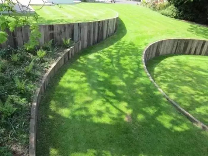

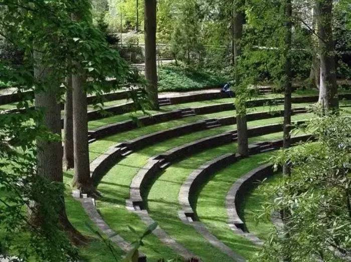

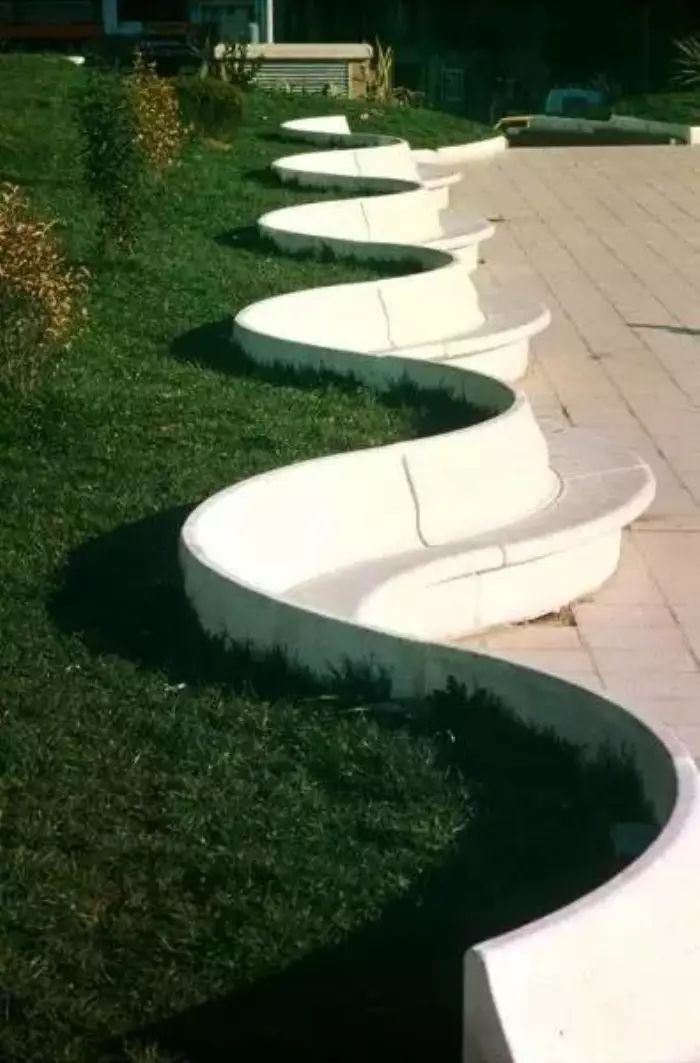

26d79d3b0d1d9e52fb29cd95ed8dad02.jpg 3、利用挡土墙
用来解决高差,挡土墙也很常用,是一种快速、有效的高差处理方法,其形式多样,可以为混凝土,石墙或者其他材质,根据风格和作用不同来选择应用。合理、美观地设置景观墙,能有效的成为景观中的亮点。
7ddfa15eb0240f5595b2197632c83ee6.jpg 为项目增色不少。挡土墙在选择过程中,首先要对其承载力进行分析,根据地貌、水文、高差选择合适的挡墙形式和材质,确保挡土墙在日后使用安全稳定,不发生倾斜,保证景观效果的最佳性。

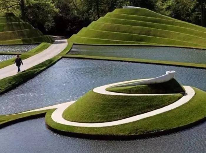

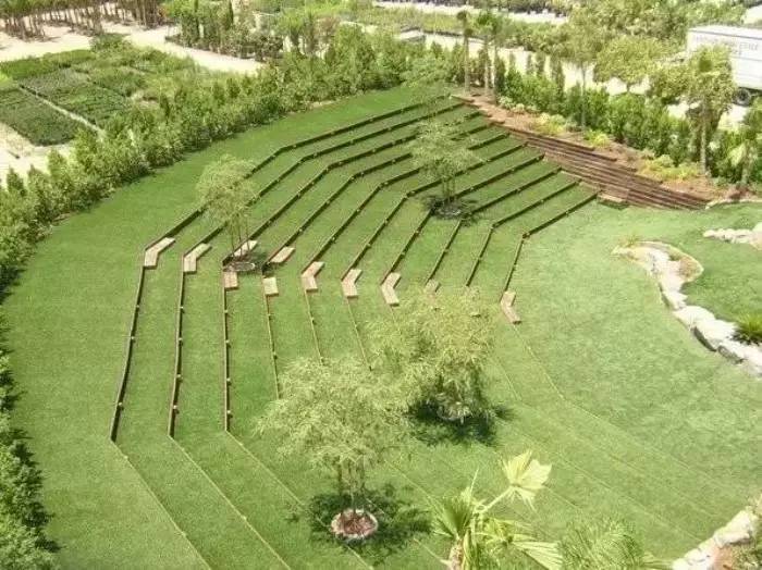

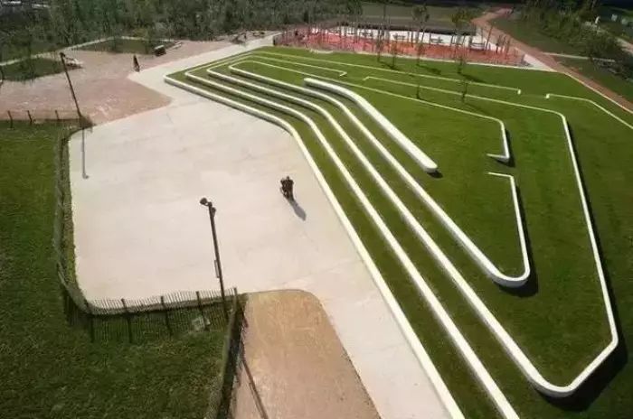

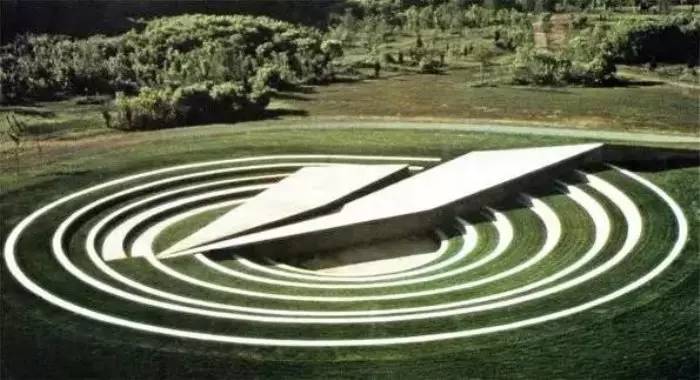

dcf0f26a310b7b0153498d2e600feb3a.jpg 4、利用台阶地园
台地是指以原生地貌为设计雏形,依势造出台地、坡地景观,自上而下随着地势层层递进借势建园,其错落有致的立体景观突破了传统的表现手法,契合现代人的审美。

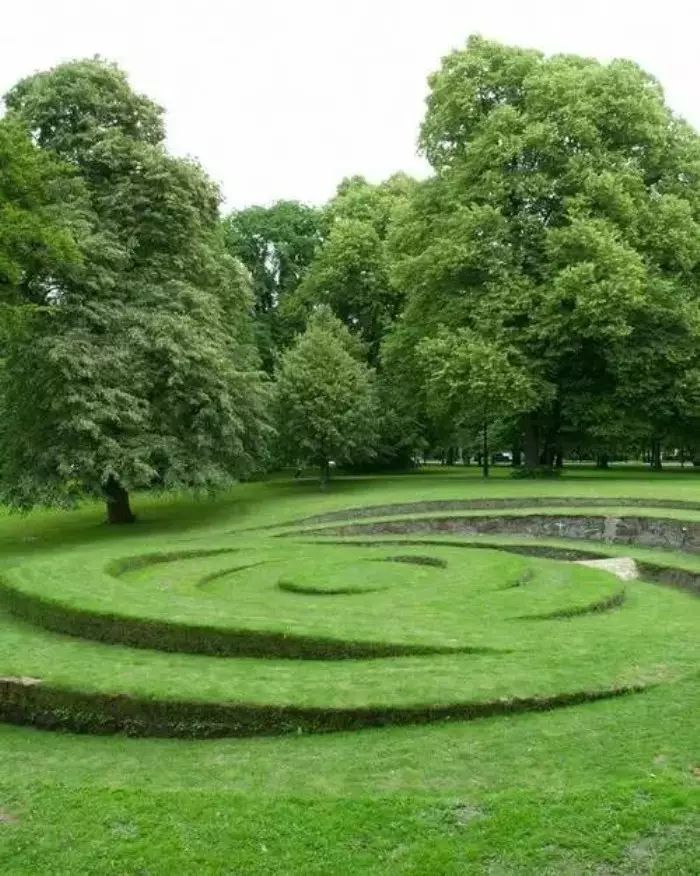

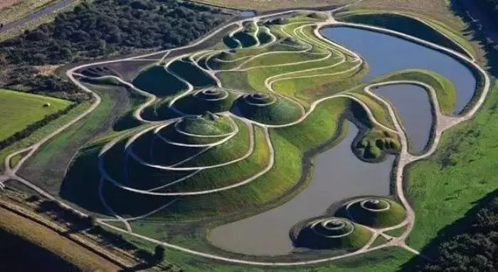

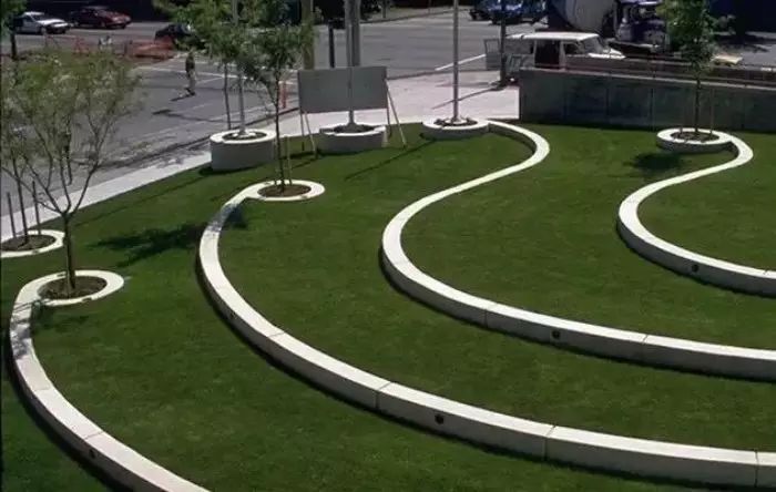

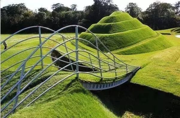

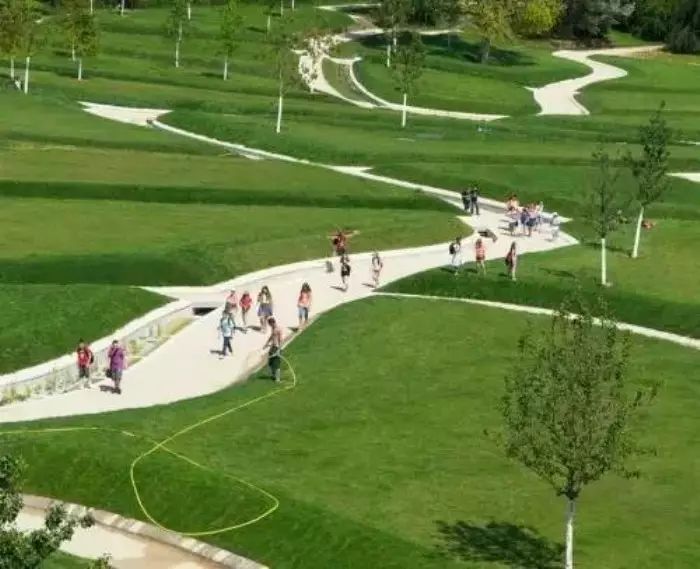

580480d6779ee9c4841babc4adc21be3.jpg 5、创造起伏的景观地形
创造起伏的景观地形,既可以解决高差的问题,也可以成为独特的景观。

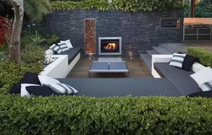

5aa14319b449ef621d4f2e0c2f2d503e.jpg 6、利用下沉空间解决高差
“下沉式庭院”又称“花园层”。一般是指运用在前后有高差的地方,通过人工方式处理高差和造景,使原本是地下室的部分拥有面向花园的敞开空间。
