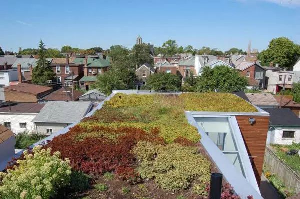

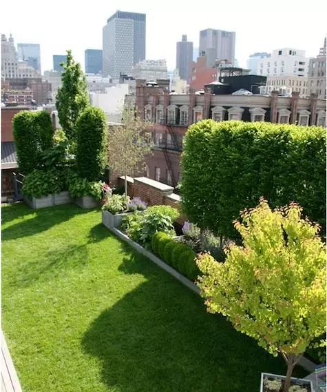

草坪式 :采用抗逆性强的草本植被平铺栽植于屋顶绿化结构层上,重量轻,适用范围广,是屋顶绿化中最简单的一种方式。此型可用于那些屋顶承重差,面积小的住房。
(1)低养护
(2)免灌溉
(3)载重为60-200kg/m³

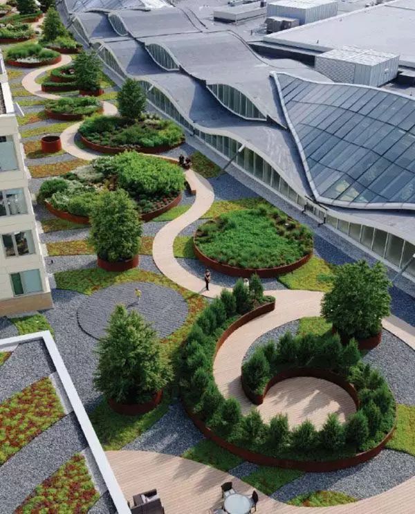

一、公共游憩型
该类屋顶绿化为国外主要形式之一,除了绿化效益外,其主要目的是为工作和生活在该建筑物内的人们提供室内外活动的场所。
在建筑中穿插绿意,这一做法自古有之,但和德国不同的是日本在对建筑第五立面景观进行开敞型设计的同事,更多的注重绿地的整建,首先想到的是对城市公园的整建,但是,城市中最需要绿化的地方是市中心一带,而在市中心的地面部分营造绿色地带已经达到极限。人们将目光转向屋顶绿化。在绿化面积较少的尘世中心部分,大量的人流最需要的不是单纯的植被而是丰富多彩的绿色景观,把人的要素积极的纳入绿色中来。

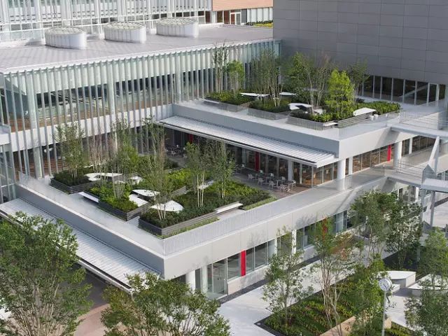

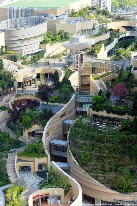

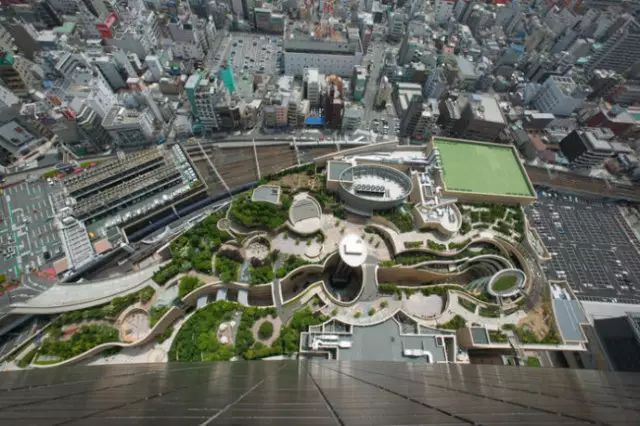

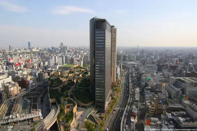

1、NambaParks难波公园
难波公园(なんばパークス坝镇Pākusu)是位于难波 - 纳卡二丁目,浪速区,日本难波站上南开大学铁路南办事处和购物中心。
“场所制造”理念
“真正的场所并不存在于大楼之间,而是存在于人们值得记忆的体验中”(美国著名建筑师Curtis J. Scharfenaker),言简意赅地表达了“场所制造”理念,而Namba Park就是这个理念最为典型和生动的体现。
我们都渴望尽情体验大自然,并以此充实我们的精神。我们在与自然世界的关联中得到升华。”
这里的“空中花园”种植了不少漂亮的花草植物,植物每天成长,每天都在改变建筑的样子。

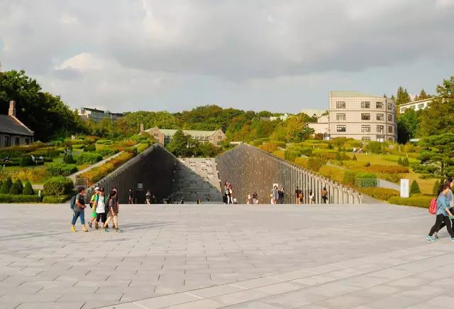

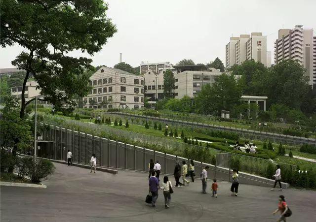

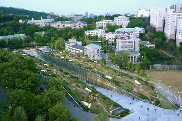

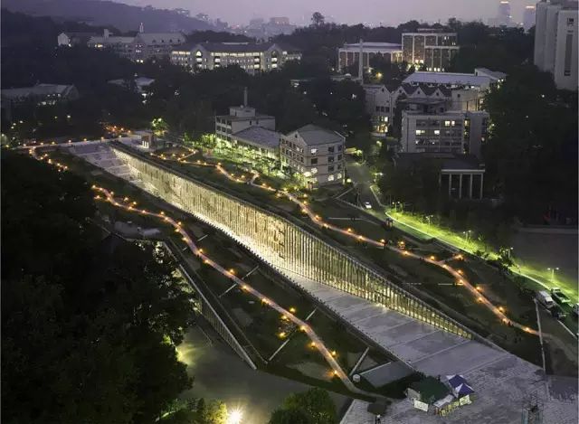

2.“校园峡谷”-首尔梨花女子大学教学楼
场地与校园、城市有着紧密的联系。建筑埋入地底,其上的屋顶成为校园中心的公共绿地。缓缓抬升的绿地中央一条坡道逐渐下沉,其两侧是建筑六层的主体空间,阳光和新鲜空气通过通高的玻璃幕墙进入室内,内外的界限也随之模糊了。
69b6d27c166ab5f359a0b657d42966d3.jpg 这道“校园峡谷”和位于其南端的条状运动空间一起改写了校园的景观和环境。条状运动空间不仅是日常体育活动的发生场地,同时也是进入梨花女大校园的新通道和一年中庆典和节日活动的举办场所,是校园和城市生活的重叠部分。这里是服务于所有人,活力四射的公共场所。

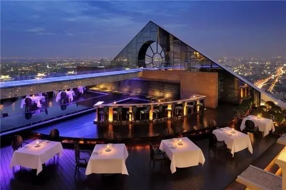

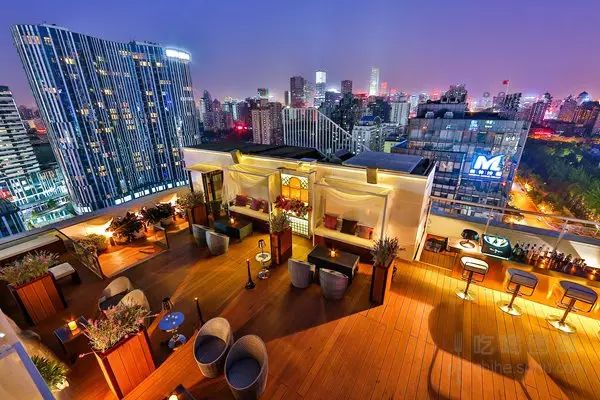

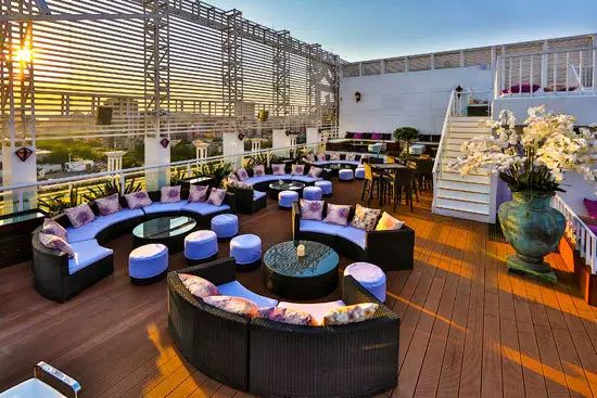

二、营利型

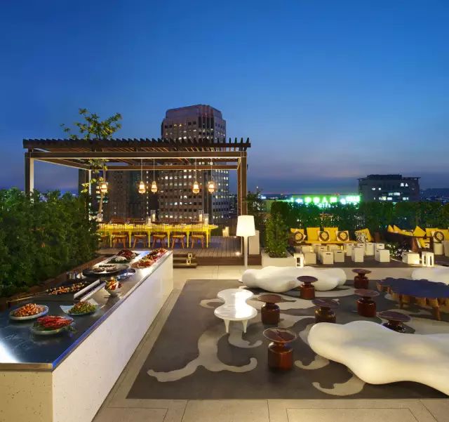

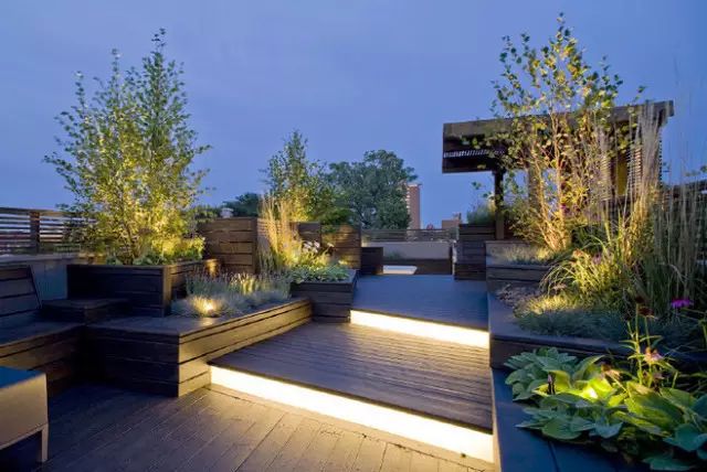

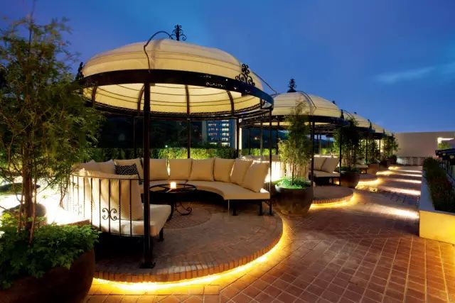

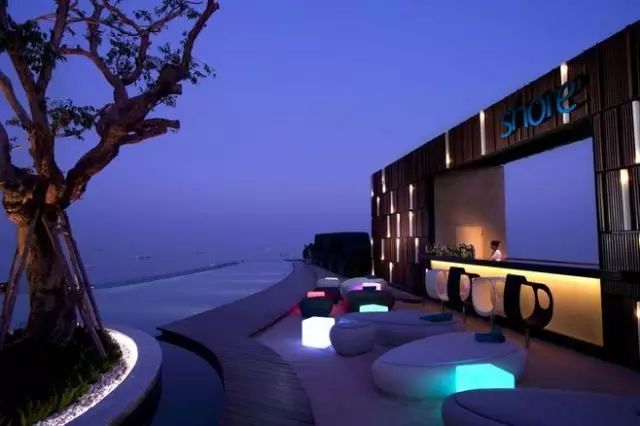

该类屋顶绿化多余涉外和星级宾馆、酒店,为客户增设游乐环境,提供夜生活场所,开办露台舞台、茶会,以招募游客、获取经济利益为宗旨。这类花园一般设备繁杂、功能多、投资大、档次高。

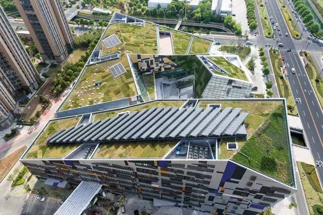

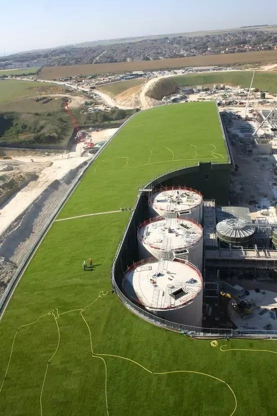

三、生态型

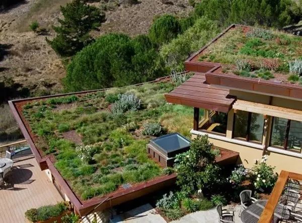

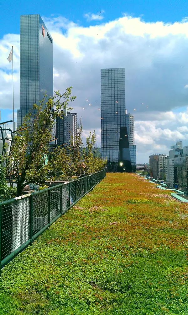

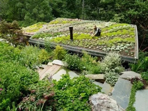

在德国,80%的建筑第五立面景观这几都是开敞型。开敞型的屋顶绿化面积取决于绿化形式和质量施工的不同,50%都被计算入绿地率,有的甚至更多。绿化效果比较粗放和自然化,让人们有接近自然的感觉,所选用植物往往也是一些景天科的植物,这类植物具有抗干旱、生命力强的特点,并且颜色丰富鲜艳,绿化效果显著。具有低养护;免灌溉;丛苔藓、景天到草坪地被型绿化均可;身体高度仅有6-20cm,重量为660-200kg/m³。

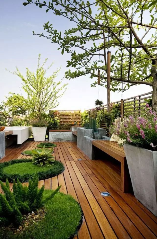

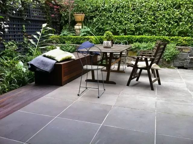

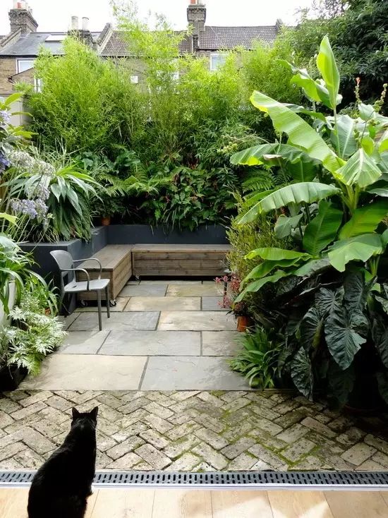

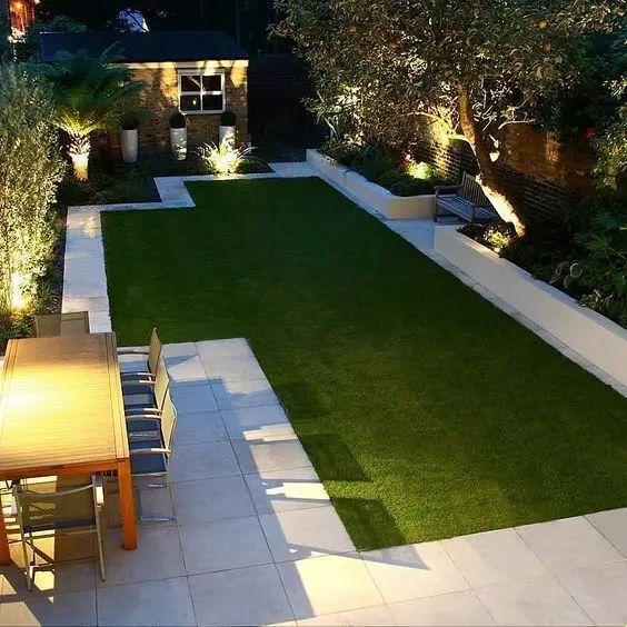

该类屋顶绿化多于阶梯式住宅和别墅式住区场所,在自己的天台或露台上建造小型花园,一般不设园林小品,仅以养花种植为主。

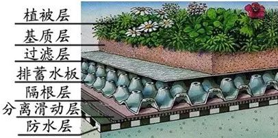

屋顶绿化构造组成
种植区基本构造典型组成:植物层、种植基质层,过滤层,排水层,屋顶完成面。
1、种植层(植被层)
乔木种植处需在承重梁及柱顶位置。乔木种植位置距离女儿墙应大于2.5米。

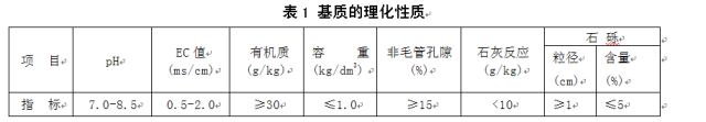

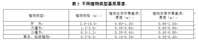

2、基质层
(1)屋顶绿化设计为保证树木基质厚度可适当进行土方造型,土方堆高处需在承重梁及柱顶位置。
(2)基质应选用专用基质。基质主要包括改良土和超轻量基质两种类型。改良土由田园土、排水材料、轻质骨料和肥料混合而成。
(3)屋顶绿化基质应符合厚度要求。
b7f79756df041584812a8eca43cfff30.png 3、隔离过滤层
隔离过滤层采用兼具透水和过滤性能的材料,在基质层下排(蓄)水层之上,搭接缝的有效宽度应达到100mm-200mm,并向建筑侧墙面延伸至基质表层下方50mm处。隔离过滤层的克重宜在200-400g/m2之间。
4、排(蓄)水层
排(蓄)水层应根据屋顶排水沟情况设计,材料可选用凸台式、模块式、组合式等多种形式的排(蓄)水板、或直径大于0.4-1.6cm的陶粒,厚度宜50mm。
5、耐根穿刺防水层
屋顶绿化屋面的防水应符合GB50345规定的防水等级和设防要求,防水耐久年限不少于20年,且宜采用二道设防。
可选用刚性防水、柔性防水或涂膜防水三种不同材料方法,应二道或二道以上防水层设防,最上道防水层必须采用耐穿刺防水材料。防水层的材料应相容。
