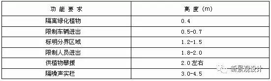

植物功能完善功能 、统一功能
强调功能 、识别功能、 框景功能

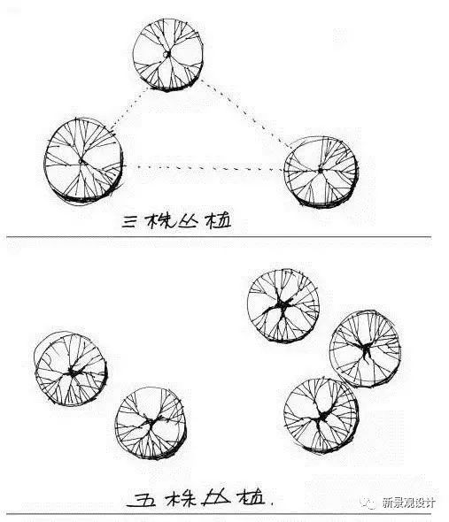

乔灌木的种植设计孤植、对植、行列栽植、丛植、群植、林带、林植、绿篱及绿墙。

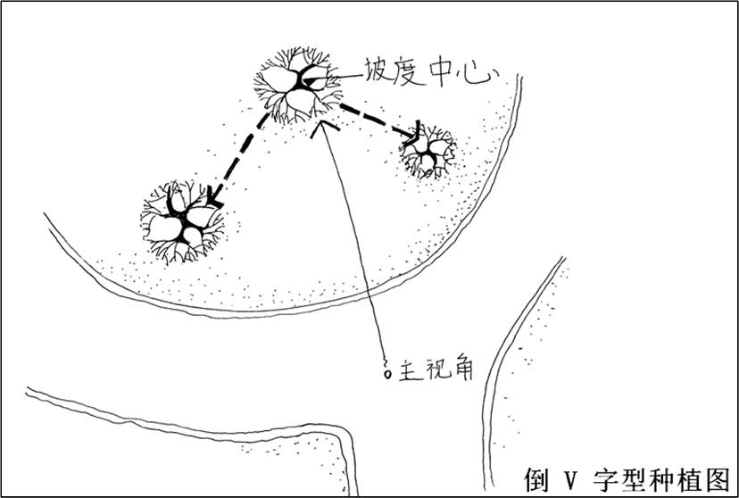

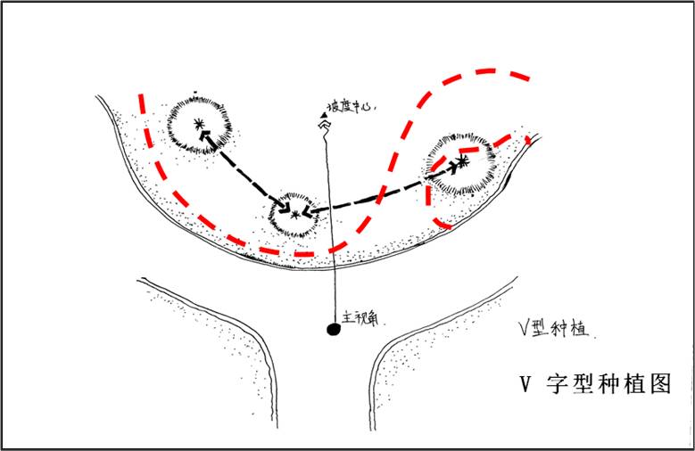

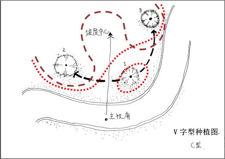

V字型种植图
定位技巧:先定点主视角线上的第一棵,再定主视角近端一棵,最后是远端。角度根据坡型适当平行打开,避免直角、等边。主视角前方选择矮胖型植株(红色虚线为可参照的林缘线条)。
▌C字型种植图
定位技巧:以坡地高点为圆心,选定主视角线上第一棵,并以圆心与此点之间距离为半径,基本平行于地形的外围弧线做圆,在圆弧上选取合适的第二和第三点(红色虚线为可参照的林缘线条)。

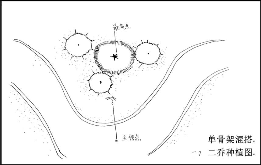

▌单骨架混搭二乔种植图
定位技巧:选取坡地高点种植单棵骨架乔木,其体量要明显大于二乔,结合实际在其外围使用V字型或C字型搭配二乔。
点:混搭手法弥补了V、C字型种植的弱点,视觉上重心明显,天际线饱满,减少了大乔苗木数量和整体造价,符合以中小乔木为主造景的发展趋势。
缺点:组团的体量、气势和年代感要弱于V、C组团。
▌倒V字型种植图
定位技巧:选取主视角上的坡位高点(不一定是坡地最高点)为W(或倒V)的中心点,W走势与外围弧度保持一致。中心点选择体量最大的一棵,高度冠幅最大。
优点:骨架饱满有气势,层次感强,没有大的视角弱点,重心稳。天际线成伞形,自然美观,组团的时间、空间跨度感大,容易形成好的、厚重的景观品质。
缺点:内凹区需要大灌木或二乔补充,种植层次多,耗时间,搭配容易重复,成本造价偏高。

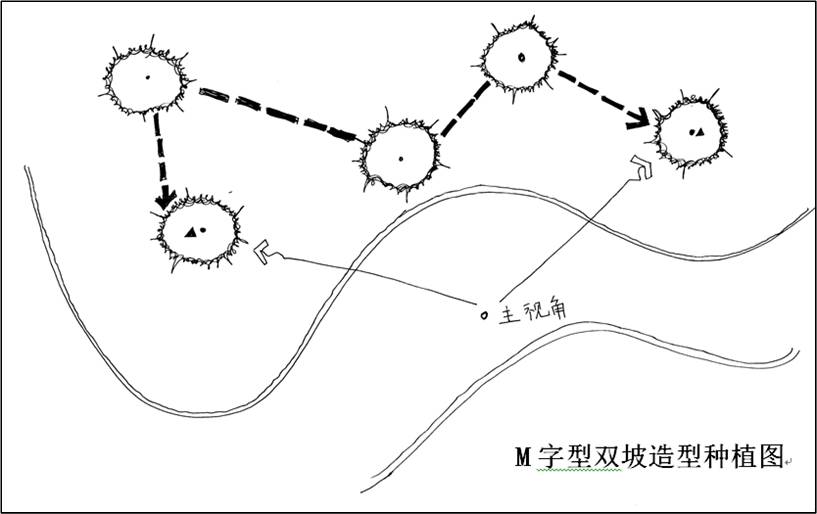

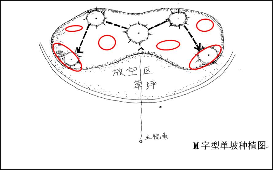

▌M字型双坡造型种植图
定位技巧:选取两坡的最高点为发起点,两坡大小相差较大时,采取四六分的原则,中间过渡位置向大坡偏移,高差较大时同样适用。若出现小坡高于大坡且大小区分明显时,以大为参考原则。树的大小选择时有一定灵活性,中间过渡株选择最小棵,其余通常遵循在主视角上近低远高的原则。
优点:同组团内过渡自然,种植方便,增加了两坡衔接的线索,打破了单坡组团空间的限制,消减了单坡造景的审美疲劳,在景观效果上是一种多样性的尝试。
▌M字型单坡种植图
