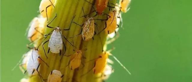

蚜虫
6ff2915730496856007963c88a4155d3.jpg 蚜虫主要危害柳树、枇杷、垂丝海棠、夹竹桃、蔷薇、月季、杨树、柏树、榆树等园林植物。10月份是蚜虫爆发的又一高峰季节,蚜虫常群集于嫩叶、花蕾等部位,吸吮汁液,致叶片皱缩、卷曲,花卉畸形,甚至全株枯萎、死亡。11月中下旬逐渐减少,分散隐匿开始越冬。另外,蚜虫所分泌的大量蜜露,沾污枝叶后,会诱发煤污病
用毒死蜱,吡虫啉,啶虫脒类等药剂,如国光必治2000~3000倍液,国光乐克3000~5000倍液,国光毙克1000~1500倍液,中讯雅虱马乳油800~1000倍液均匀喷施,药剂轮换使用,根据防治效果7~10天用药一次,大风和降雨前请勿施药,早上和傍晚用药有利于提高防治效果

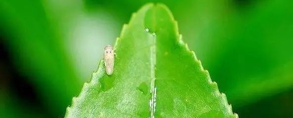

小绿叶蝉
b05575f5b738db23d469057abe801124.jpg 小绿叶蝉主要危害碧桃、杏树、李树、梅花、樱花等多种园林植物。10月中旬会发生一次为害高峰。以成、若虫在叶片和嫩梢上吸取汁液为害,被害叶初现黄白色斑点渐扩成片,严重时全叶苍白早落。一般于10月下旬产卵越冬。其防治方法同蚜虫

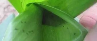

蓟马
71055b917548caa7d4d3bcae37cb1c6b.jpg 蓟马主要危害小叶榕等园林植物,春、秋季是危害高峰。以成虫和若虫群居嫩叶、嫩芽部位刺吸为害,致使叶片卷曲并形成紫红褐色斑点,受害叶片折叠,形成虫瘿,蓟马成群在叶片内部吸食为害。使叶片光合作用降低,树势减弱
药方法同蚜虫。根据蓟马昼伏夜出的特性,建议在傍晚用药。因蓟马藏于叶片内,药剂浓度可适当增加

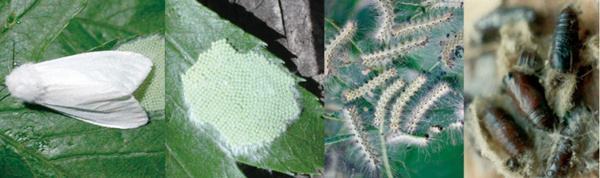

美国白蛾
46c54fcb40f5c1711b61788dc8e6f926.jpg 美国白蛾主要危害梧桐、榆、柳等多种植物,适生范围广,繁殖力强,9月下旬开始化蛹越冬,直到3月下旬。因此秋季时期应做好清园工作,及时清除杂草和枯枝落叶,破坏其越冬场所,减少次年的虫源数量

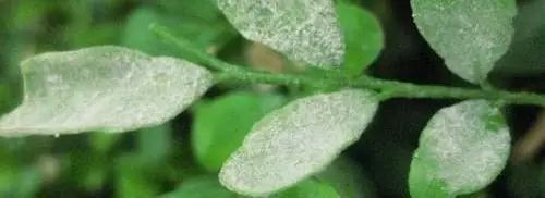

白粉病
afba63868c869e1b89bfb22acf43ee06.jpg 白粉病主要为害大叶黄杨、月季、黄栌、紫薇、丁香、刺槐、狭叶十大功劳、草坪等多种园林植物。10月份时病菌会产生大量的孢子多次侵染叶片和新梢,产生白粉霉斑。病害常导致叶片皱缩畸形,新梢扭曲、萎缩停长,并引起落叶枯梢
用国光丙环唑1200~1500倍液,国光三唑酮乳油1500~2000倍液,分锈安1000~1500倍液。药剂轮换使用,7~10天用药一次,连续三次

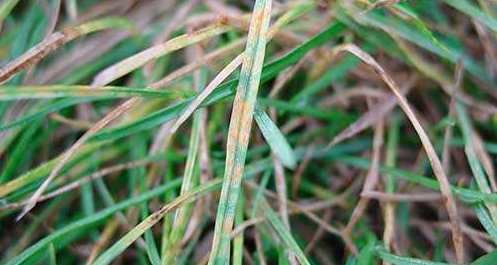

草坪锈病
895fc69945a1cfd3a67cb8a0c5574ed2.jpg 草坪锈病主要危害高羊茅、早熟禾,狗牙根、结缕草等,10月是草坪锈病危害高发期。初期叶片出现浅黄色斑点,之后表皮破裂,散发出棕黄色孢子堆,最后叶片和茎变成黄到棕色。枯草层过厚,修剪较少,偏施氮肥等都利于锈病发生。锈病能随机械操作、雨水飞溅、人员携带等造成病害的二次传播
用三唑酮、烯唑醇、代森锌类药物如国光三唑酮乳油1500~2000倍液,国光黑杀2000~3000倍液,国光银泰600~800倍液,分锈安加业斑通杀1000~1200倍液,7~10天用药一次,连续三次。对该病防治应抓住防治适期,最好在草坪修剪后及时进行喷药防治

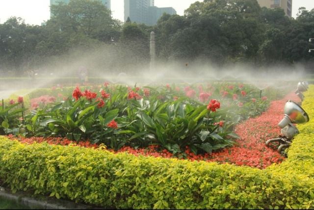

39bceff115324e49ab4972dc8dca8897.jpg 水肥管理
本阶段不宜偏施氮肥,多使用磷钾肥有助于增强植物抗性,利于植物过冬
新种树木要结合浇灌生根液和营养液,增强苗木的生长力

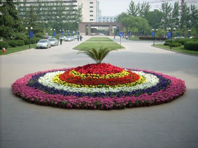

草花管理
注意浇水频度,湿度过高易造成病害滋生,可适当喷杀菌剂保护预防
