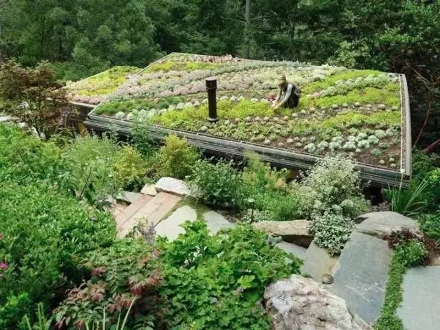

拓展型屋顶花园—草坪式屋顶绿化
国内称为简单式屋顶花园,顾名思义就是根据建筑荷载比较小的特点,利用草坪、地被、小型灌木和攀援植物进行屋顶覆盖绿化。中国的做法多采用草坪,而德国多采用景天科这种耐干旱低养护的植物,往往不需要单独设置灌溉系统,只靠自然降水就可以解决植物养护的问题。

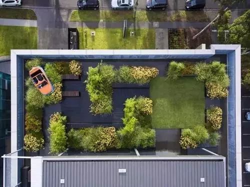

密集型屋顶绿化——花园式屋顶绿化
密集型屋顶绿化可以说是真正意义上的屋顶花园,通常可以加入树、草、亭子、水池、假山和木椅等各种园林设计元素,为人们提供了休闲和运动的空间,但也需要经常的维护和保养。

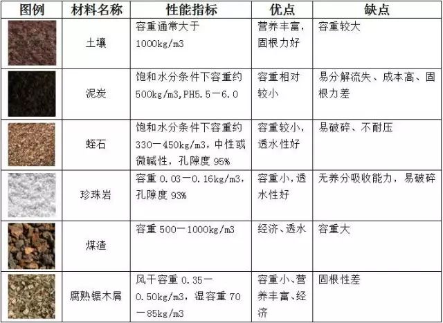

表1:常见栽植基质性能
基质配置

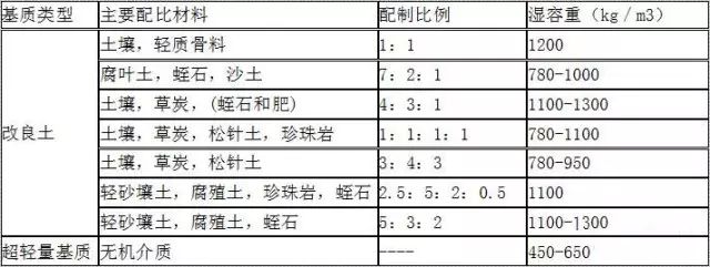

屋顶绿化基质荷重应根据湿容重进行核算,不应超过1300 kg/m³。常用的基质类型和配制比例参见表3,可在建筑荷载和基质荷重允许的范围内,根据实际酌情配比。
表2: 常用基质类型和配制比例参考

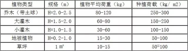

表3:植物材料平均荷重和种植荷载参考表
