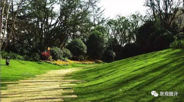

1、开敞平缓的地形空间的坡度分析
此类地形可供人进入开展各种不同的活动,需要地形平缓,并要适用于不同年龄段的人群,人在其上行走活动,要有如履平地之感,视野开阔,通风效果良好。我们选择的地形坡度主要采用3%(1:33.4)——10%(1:10)之间缓坡地地形,少量采用10%(1:10)——25%(1:4)之时的中坡地地形。

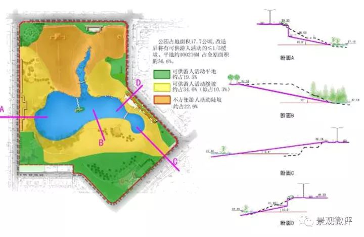

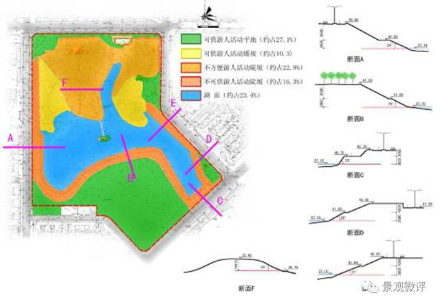

在我院设计的深圳市龙潭公园的改造工程方案中,是以地形土方内部平衡创造更多适合人活动的缓坡地形的一个典型。
龙潭公园占地17.7公顷,公园北部原地形为山谷的局部,山体地形坡度达24°(45%),公园中心为一个大湖,湖四周原设计为硬质护坡,形式多样,坡度介于21°(3 9%)——55°(142%)之间,由于坡度大,这些护坡不能供游人活动。我们通过计算整个公园可供游人活动的平地约占27.1%,可供游人活动的缓坡占10.3%,不方便游人活动的陡坡占22。9%,不可供游人活动的陡坡占16。3%,湖面占23。4%。我们设计的重点是通过对坡度大的陡坡进行内部土方平衡,将南部中间土方分别堆填至两侧湖体陡坡处,并对地形进行塑造,形成可供游人活动的≤1:5缓坡地形。使公园可供游人活动的缓坡、平地增加到占全园面积的56.6%。

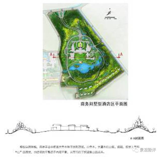

2、稍陡郁闭的地形空间的坡度分析
此类园林地形空间坡度相对大,人站立其上有不舒适感,人的活动控制在地形上修建的台阶游步道、休息平台及亭廊中,是引导式的“线”“点”式活动。地形空间大面积以植物造景为主,以观景为主。这类地形的坡度常选用中坡地40%(1:2.5)——25%(1:4)之间。
这类地形在我院规划设计的云南省海埂会议中心的海埂花园设计中应用最广。海埂花园占地32公顷,用地中部为省级接待高端政府、商务人士的酒店,四周用地均为绿化景观用地。景观设计上通过地形处理,挖湖堆山,将建筑四周地形设计成连绵起伏的“山脉”,形成对建筑体的包围,从用地外部看,人只能看到山体及郁郁郁葱葱的树林,感觉不到建筑的存在。地形的坡度多数控制在20%左右,这个坡度利于各种植物的种植。

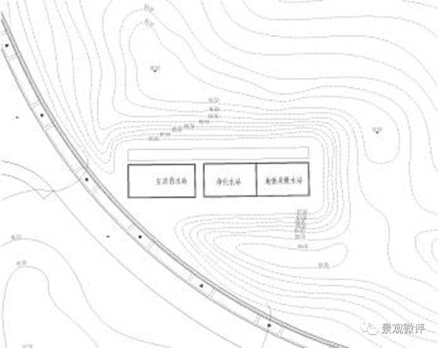

3、陡峭封闭的地形空间的坡度分析
此类园林地形空间高度较高,形成人的视线隔断,空间被分隔。地形坡度大,不适合人的活动。这类地形能否形成空间分隔关键是地形从平地处抬升的高差能否超过人的视线高度。我们常把此类地形坡度选用在33%(1:3)——50%(1:2)坡度之间。
在上述的海埂花园例子中,地块南侧有一个生活热水站,是原地块存留的,要在本项目中利用。地热站留在一块绿地的边缘地带,很突兀,我们通过地形设计,在其四周堆高地形,地形高处高3米,坡度取40%(1:2.5),将地热站包围,再通过多层次的植物种植,“密封”住地热站。
▲图4,云南省海埂花园三站的地形围合处理

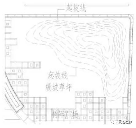

1、起坡线
最接近硬质平台、铺装的地形线,当起坡线离硬质铺装越近,坡度起得急,离得远时,坡度起的平缓。
在云南省会议中心前广场的地形设计中,地形东侧的起坡线离人行道近,较快的起伏,山体近在身边;西侧由树阵广场到地形山体间要创造一个平缓的开敞草坪,起坡线与树阵广场之间距离就设计的很大。

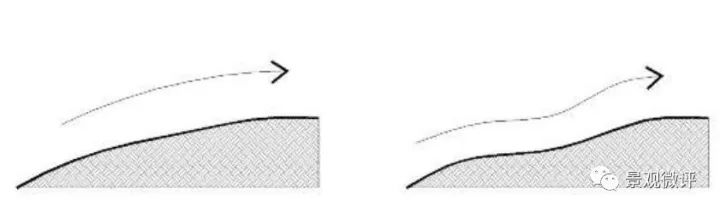

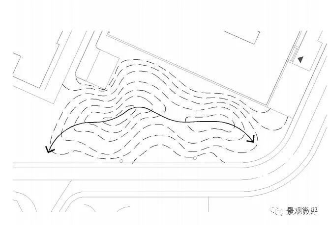

2、反抛物线
在设计自然式的园林地形设计中,如从起坡点到顶点都是一个坡度(即各条地形等高线间距相等),会给人刻板,生硬的感觉。设计中常对坡度进行调整,从而给人丰富的曲面变化,其中,按反抛物线地形会给人丰富优美的视觉感受。人在其上活动行走,也有了“急—缓—急”的行走感受。如要在起伏地形上设置平台,在反抛物线地形的平缓地段设置是较佳处。
▲图6,单调平谈的地形        ▲图7,优美的变坡度地形
3、双曲线
园林地形设计中双曲线指的是立面及平面的曲度都进行变化,在地形立面上有高低起伏,在地形纵深上也有进退变化,达到多维度的地形起伏变化。
在云南海埂会议中心的警卫楼室外地形的设计中,地形在平面上曲析处理,形成进退有致的纵深变化,在地形的立面设计上也高低有致,形成多维度的变坡度地形效果。
▲图8,云南省海埂会议中心警卫房地形设计平面图
▲图9,云南省海埂会议中心警卫房地形设计剖面图
