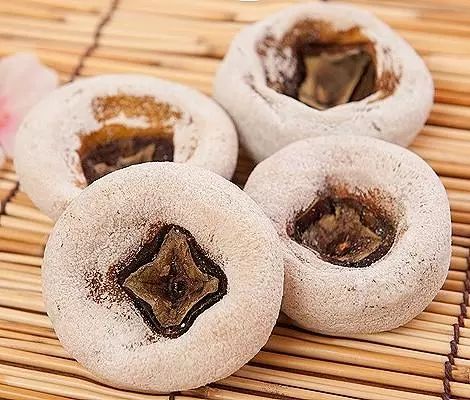

3.辅助出霜
柿饼的出霜,传统方法是将柿饼堆起、遮盖,也可放在缸中,一层柿饼一层干柿皮,装满后封缸,置阴凉处生霜。然而传统方法生霜慢,柿饼堆放后易生霉菌。柿饼出霜的外界条件是需要有一个冷热交替的气候,并且需要较封闭的环境。温度较高时水分外移,糖分跟随析出;温度降低后促进析出的糖分结晶。在我国北方,冬季的温度条件比较符合这一过程,有利于柿饼出霜。
而采用热泵源烘干房辅助出霜,热泵源烘干房内部温度范围定为-10~60℃,对柿饼出霜过程进行模拟。设置温度在 -5~10℃进行缓慢交替变化,交替时间设置为每12小时进行改变,柿饼表面软化发湿时进行人工控制排湿。柿饼1周后即可出霜。这种利用烘干房使柿饼出霜的过程可以人为干预控制,避免了因天气变化引起的柿饼变质、减产等损失。

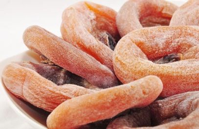

按照上面介绍的工艺方法制作的柿饼外表霜白且厚、口感软糯、香甜无涩,与传统手工柿饼相比几无差别。

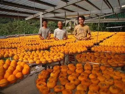

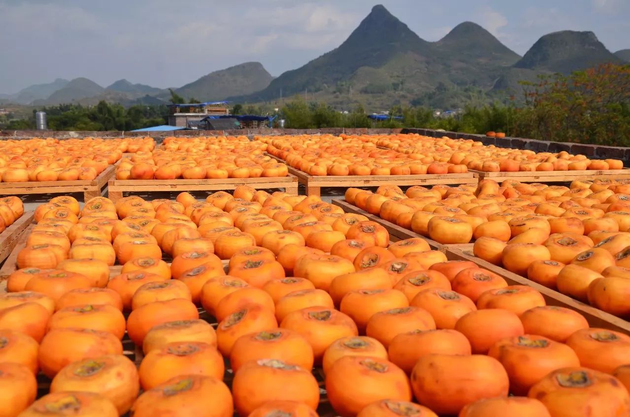

2.干制:

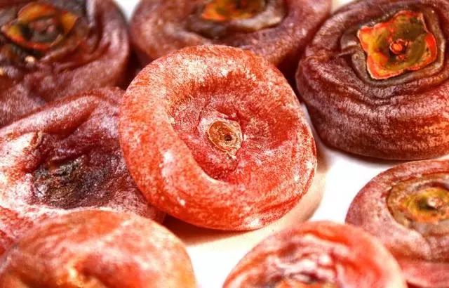

用木椽打架,架上挂上直径约8㎜、两股合一的麻绳。挂柿时,将“T”形果柄插进两股绳合缝之间。自下向上直挂到接近横椽为止。挂好一串再开始挂第二串,一直到挂完。如遇阴雨,要用席或塑料薄膜盖在椽上,雨后取下再晒。晾晒几天后,当柿的表面形成一层干皮时,进行第一次捏饼。方法是,两手握柿纵横捏,随捏随转,直到内部变软,柿核歪斜为止。再晒5、6天,将柿子整串取下,堆起,用麻袋覆盖回软2天,再进行第二次捏饼。 方法是:用中指顶住柿萼(把),两拇指从中向外捏,边捏边转,捏成中间薄四周高起的碟形。然后再晒3、4天,又堆1天,再整形一次,又晒3、4天即可。

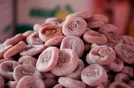

3.上霜:
柿霜是果肉可溶性物质渗出的白色结晶,其中主要成分是甘露醇和葡萄糖,有润肺止咳的功效。上霜的方法是:将柿子收起,两饼顶部相合,萼蒂(把)向外。缸中先放一层干柿皮,再放一层柿饼,再放一层柿皮一层柿饼……直到装满为止,封缸,臵阴凉处生霜。柿饼生霜的好坏与含水量关系很大。如天气不好,晾晒时间不够,柿饼含水分太多,也不易上霜。根据经验,当最后一次整形时,柿饼外硬内软,回软后没有“发汗”和过软现象,一般都能出霜。出霜和上霜的环境温度也有关系,温度越低,上霜越好,因低温使可溶性固形物的溶解度下降,更易形成结晶析出。可以用柿皮的含水量来调节上霜环境的温度,如柿饼水分过大,就把柿皮晒干一些;如果柿饼较干,就给柿皮喷点儿水覆盖回潮后,再与柿饼混装入缸上霜。
