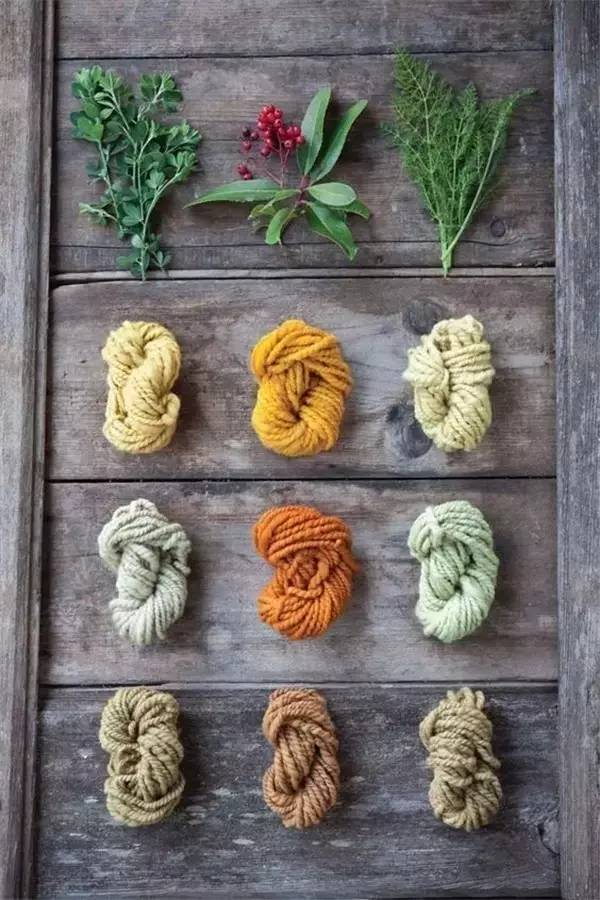

  我国古代使用的主要植物染料有:红色类的茜草、红花、苏枋;黄色类的荩草、栀子、姜金和槐米;绿色类的冻绿(亦称中国绿);蓝色类的蓝草(靛蓝);黑色类的皂斗和乌桕等等,它们经由媒染、拼色和套染等技术,可变化出无穷的色彩。

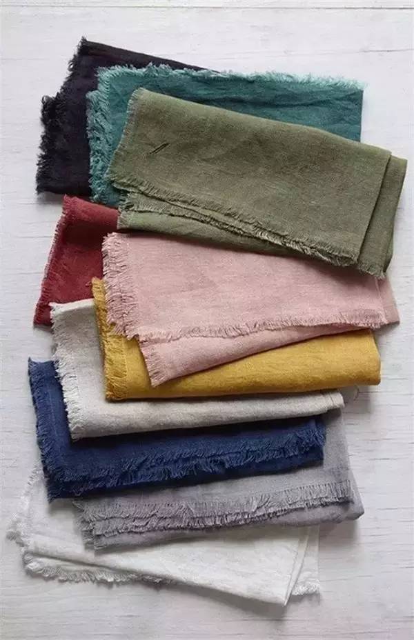

  加热就像是化学反应中的催化剂,有助于着色。同样在染色过程中添加适量的媒剂,有助于显色。例如我国古代常用的媒染剂有白矾(茜草染红)和涅(矿物染黑),当然,不同的媒剂也会让染出来的颜色有略微的不同。
  在染色过程中,时间越久颜色也就越深。不同的材质染出来的颜色也是不一样的,例如丝巾和棉布染出来的颜色就会有一些差异。

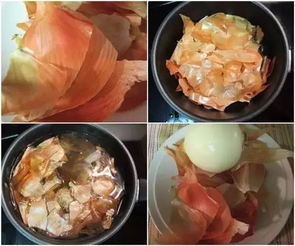

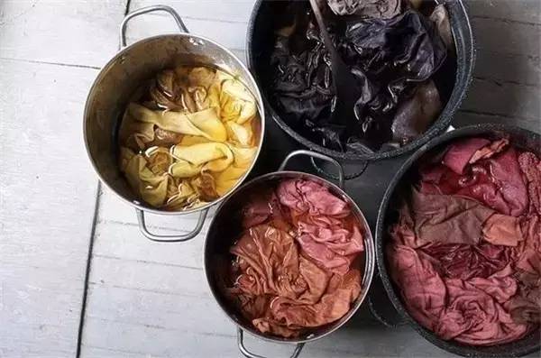

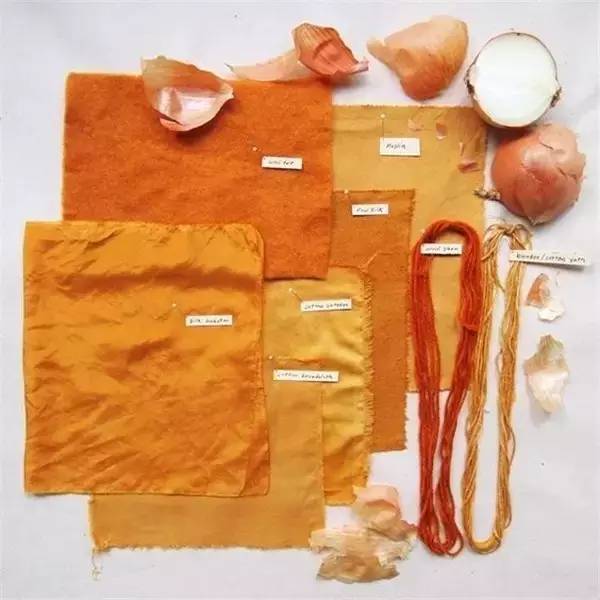

  拿洋葱皮为例,进行草木染。将洋葱皮剥下,放入锅中添水煮至沸腾,放进想要染色的布料,根据自己的需要来确定取出的时间,而后放入加盐的冷水中冷却。(加盐的目的是为了固色)

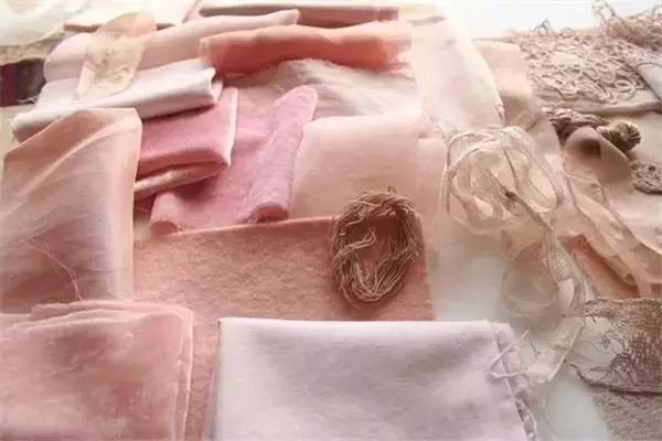

  染色效果——

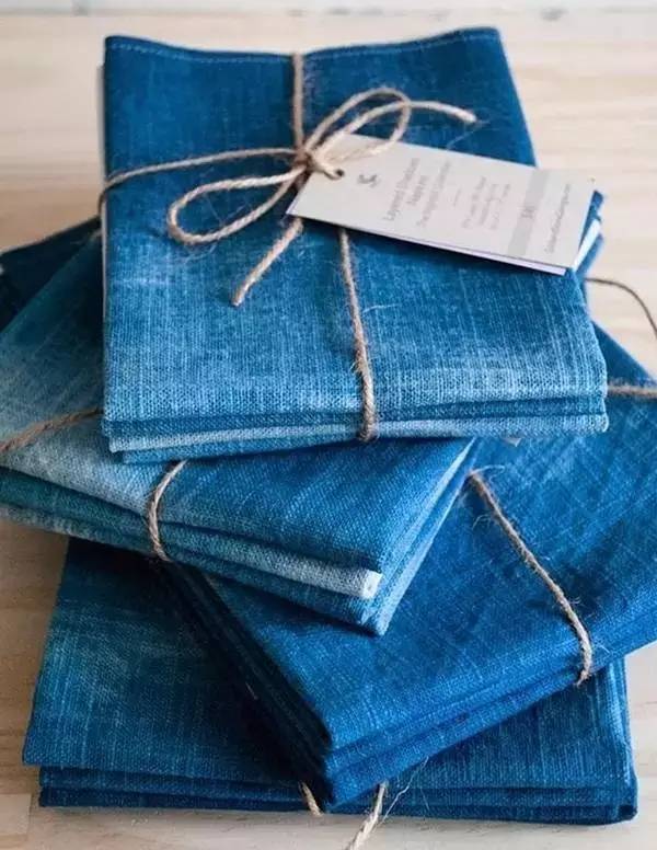

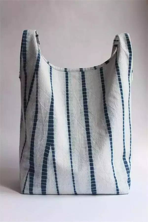

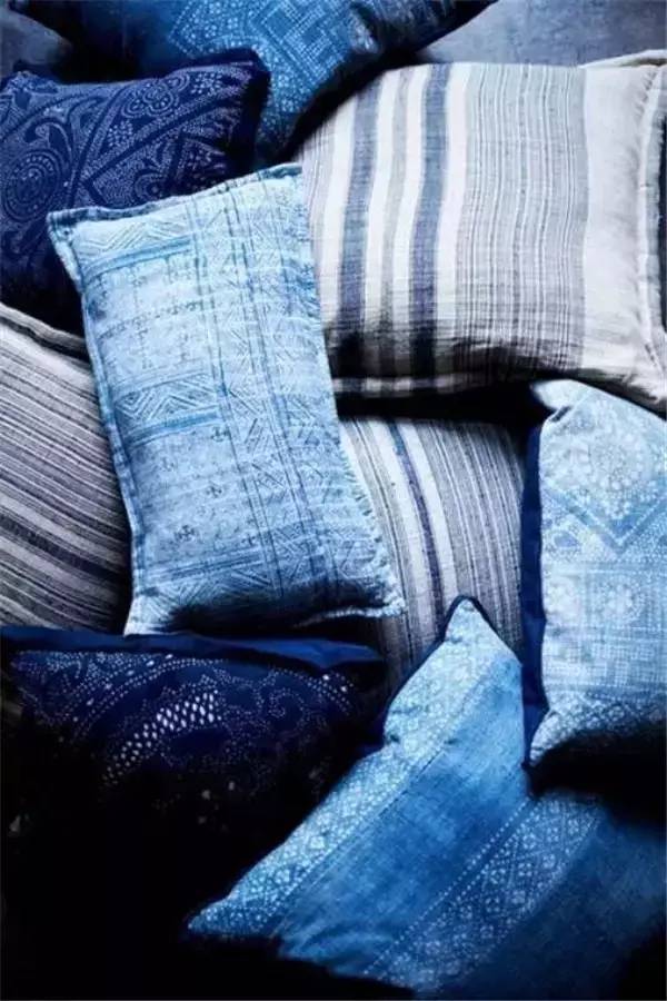

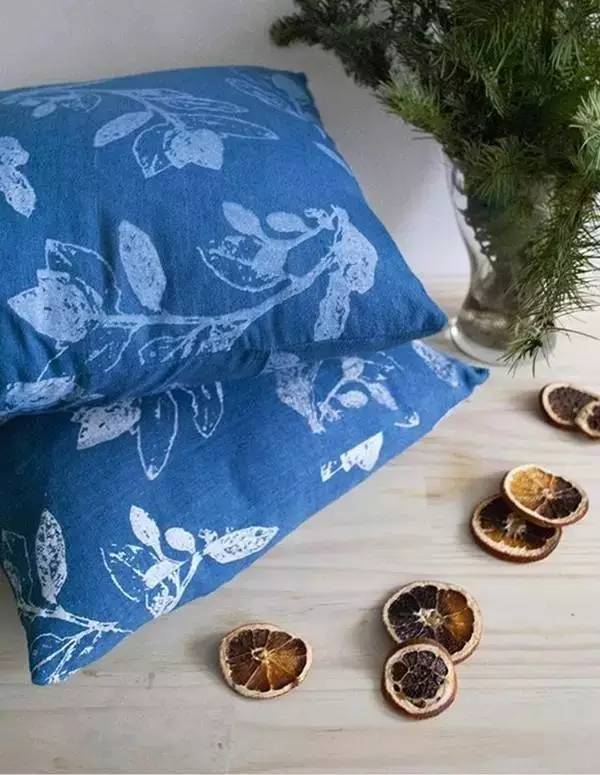

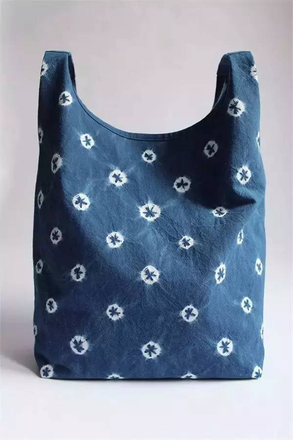

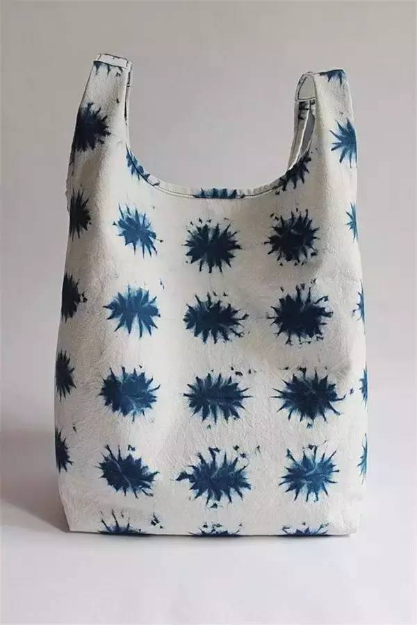

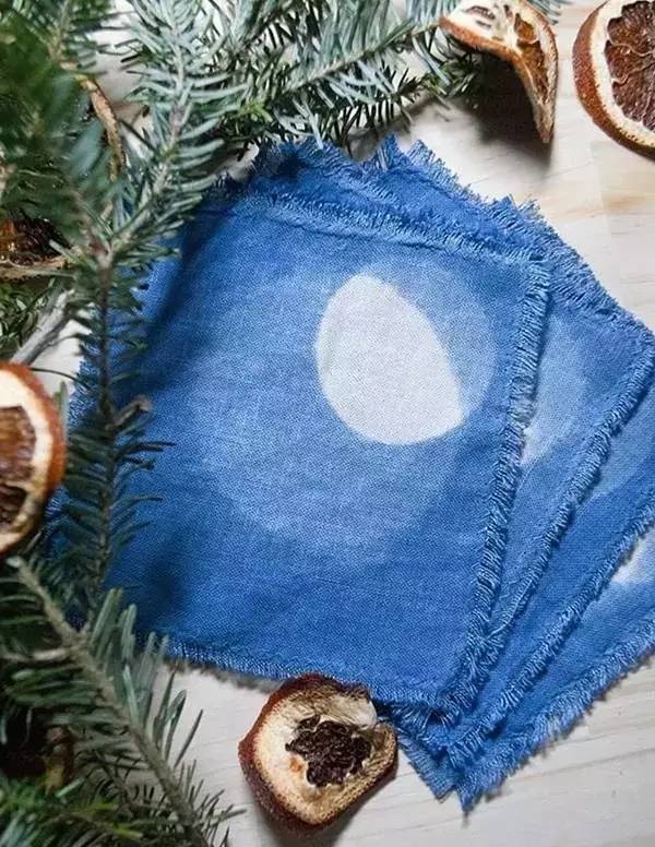

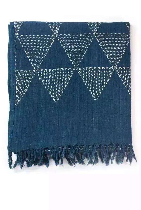

  各种材质染成的布料可以加工成背包、餐垫这样的小物品;也可以做好相应的物品,然后根据需要来染色。

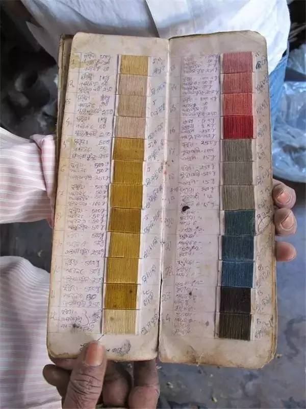

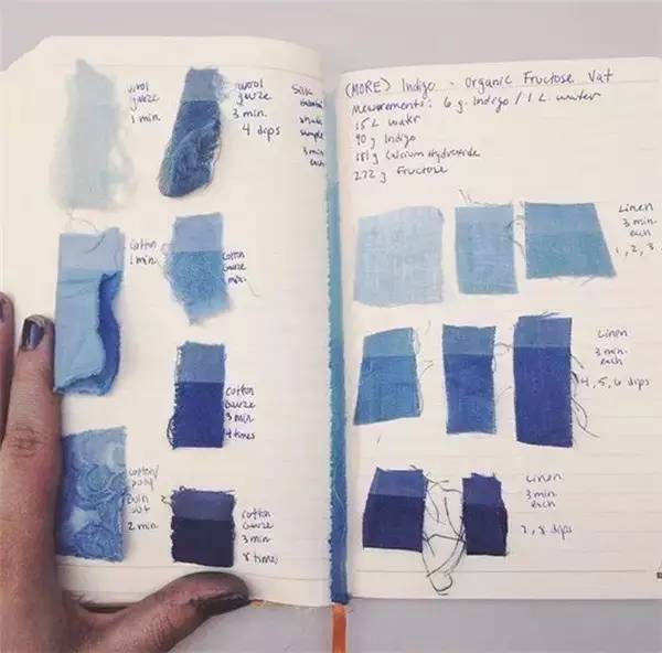

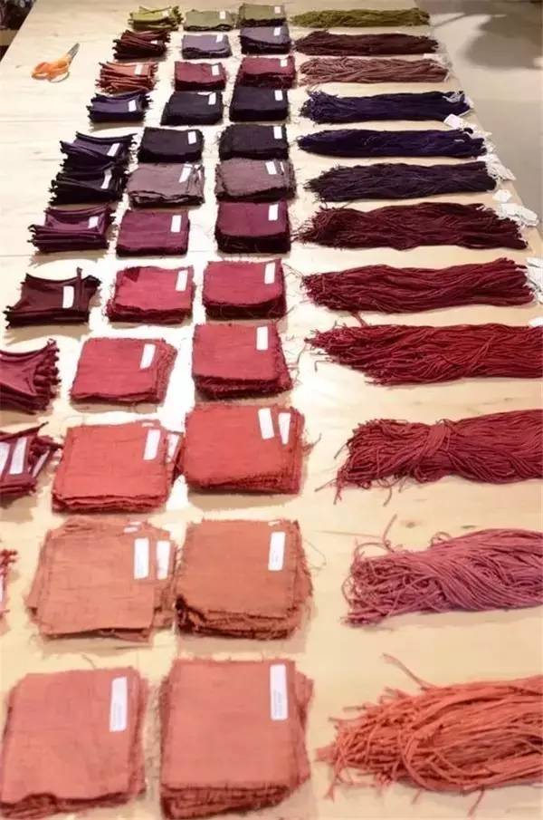

  手工达人们普遍还会记录下自己的染色时间以及媒剂用量,做成相对应的样品册。

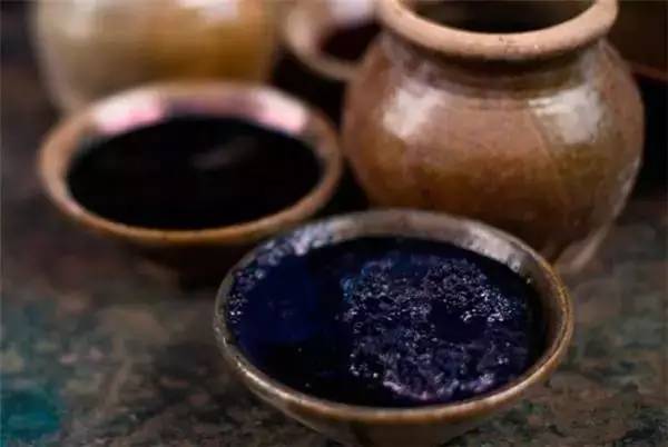

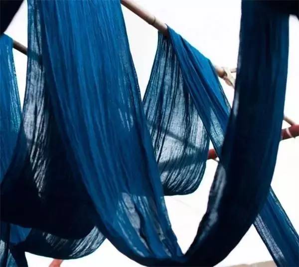

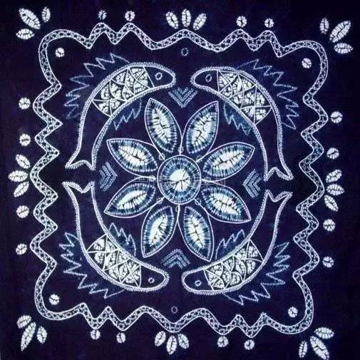

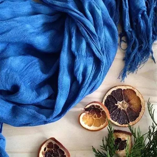

  北魏农学家贾思勰在著作《齐民要术》中有详细记载过,先是“刈蓝倒竖于坑中,下水”,然后用木、石压住,使蓝草全部浸在水里,浸的时间是“热时一宿,冷时两宿”。将浸液过滤,按百分之一点五的比例加石灰水用木棍急速搅动,等沉淀以后“澄清泻去水”,“候如强粥”,则“蓝靛成矣”。

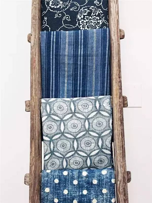

  大自然给我们的馈赠有时候比我们想象中更多,多到我们常常会忽略我们身边的种种细枝末节。古人们似乎和自然走得更近,所以才有了草木染这样一种纯净、天然的染色方法。蓝染则是草木染中最特别的一种,它需要更长时间的发酵,更繁杂的工艺,但却可以呈现最纯粹安详的蓝。

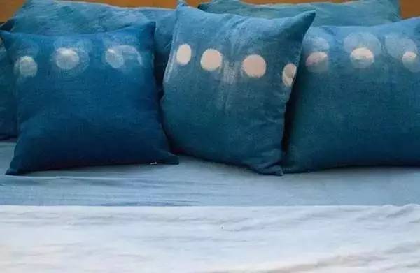

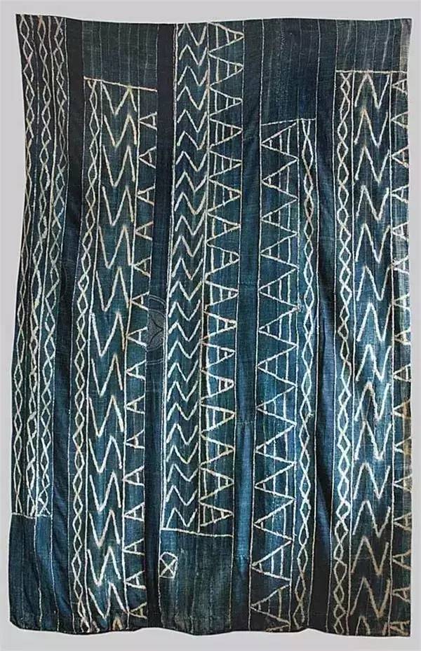

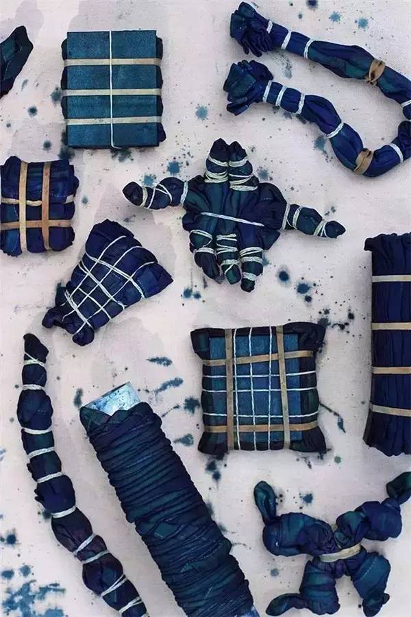

  蓝染需要把蓝草先发酵,而后才能染色,它的染色是靠后期的晾晒过程中,与空气氧化得到的。
  近年来,“蓝染”成了一个极具人气的词汇。除了大大小小的手工作坊开设的蓝染课程,各大设计师也把目光放在了它的身上。独特的落色效果,是化学染料所不能媲美的。
