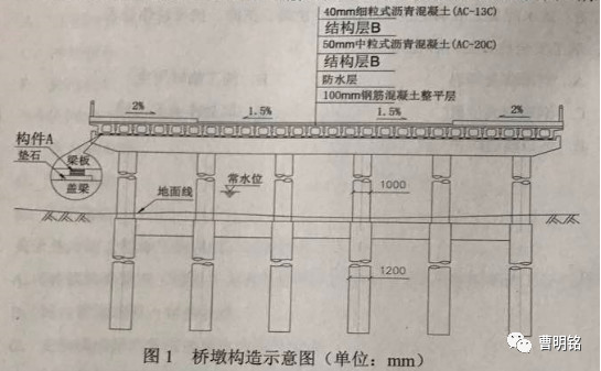

背景资料
  某公司承建一座城市桥梁。该桥上部结构为6×20m简支预制预应力混凝土空心板梁,每跨设置边梁2片,中梁24片;下部结构为盖梁及φ1000mm圆柱式墩,重力式U型桥台,基础均采用φ1200mm钢筋混凝土钻孔灌注桩。桥墩构造如图1所示。
开工前,项目部对该桥划分了相应的分部、分项工程和检验批,作为施工质量检查、验收的基础。划分后的分部(子分部)、分项工程及检验批对照表如表1。
1 桥梁分部(子分部)、分项工程及检验批对照表(节选)

问题:
1.写出图1中构件A和桥面铺装结构层B的名称,并说明构件A在桥梁结构中的作用。
2.列式计算图1中构件A在桥梁中的总数量。
3.写出表1中C、D和E的内容。

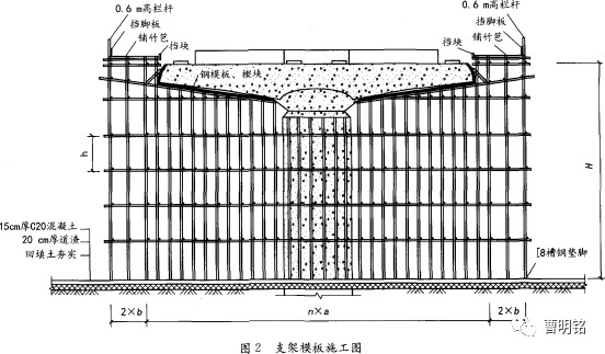

某城市高架桥上部结构为钢筋混凝土预应力简支梁,下部结构采用独柱式T形桥墩,钻孔灌注桩基础。
项目部编制了桥墩专项施工方案,方案中采用扣件式钢管支架及定型钢模板。为加强整体性,项目部将支架与脚手架一体化搭设,现场采用的支架模板施工图如图2所示:
事故调查中发现:外业支架平台宽120cm;平台防护栏高60cm;人员通过攀爬支架上下;三级安全教育资料中只有项目部的安全教育记录。
【问题】
1.施工方案中支架结构杆件不全,指出缺失杆件名称。
施工方案中支架结构缺失的杆件名称:扫地杆,斜撑,剪刀撑。
2.图示支架结构存在哪些安全隐患?
图示支架结构存在的安全隐患:
(1)高处作业未设置安全网防护(密目安全网);
(2)防护栏过低(应高于作业通道面1.2m以上);
(3)未设置上下作业人员通道;
(4)承重架与脚手架未分隔设置。
3.高处作业人员应配备什么个人安全防护用品?
高处作业人员应配备合格的安全帽、安全带、防滑鞋等个人安全防护用品。
5.项目部三级安全教育还缺少哪些内容?
项目部三级安全教育还缺少公司(企业)、施工班组的安全教育记录。

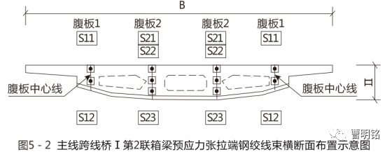

背景资料
某公司承建一座城市互通工程主线跨线桥Ⅰ的第2联为(30m+48m+30m)预应力混凝土连续箱梁,其预应力力张拉端钢绞线束横断面布置如图5-2所示。预应力钢绞线采用公称直径φ15.2mm高强低松弛钢绞线,每根钢绞线由7根钢丝捻制而成。代号S22的钢绞线束由15根钢绞线组成,其在箱梁内的管道长度为108.2m.
事件三,编制了主线跨线桥Ⅰ的第2联箱梁预应力的施工方案如下:
1)该预应力管道的竖向布置为曲线形式,确定了排气孔和排水孔在管道中位置;
2)预应力钢绞线的张拉采用两端张拉方式;
3)确定了预应力钢绞线张拉顺序的原则和各钢绞线束的张拉顺序;
4)确定了预应力钢绞线张拉的工作长度为100cm,并计算了钢绞线的用量。
问题:
4.事件三中,预应力管道的排气孔和排水孔应分别设置在管道的哪些位置?
【参考答案】曲线波峰部位设置排气孔,最低部位排水孔
5.事件三中,写出预应力钢绞线张拉顺序的原则,并给出图5-2中各钢绞线束的张拉顺序。(用图5-2中所示的钢绞线束的代号“S11-S23”及“→”表示)
【参考答案】张拉顺序的原则:设计有要求时,按照设计要求,设计无要求时,先中间后上下或两侧
张拉顺序:腹板2:S22→S21→S23
腹板1:S11→S12
6.事件三中,组合背景资料,列式计算图5-2中代号为S22的所有钢绞线束需用多少米钢绞线制作而成?
【参考答案】(108.2+2×1)×15×2=3306米

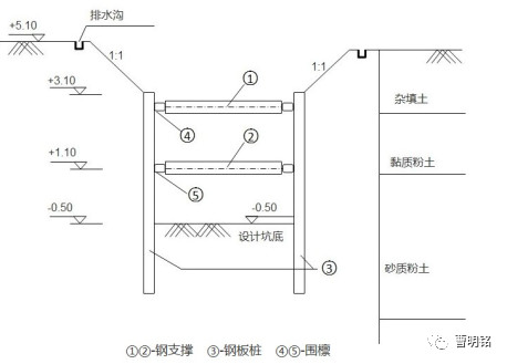

2013年二建案例
    某公司承接了一项市项目排水管道工程,管道为DN1200mm的混凝土管,合同价位1000万元,采用明挖开槽施工。
     项目部进场后立即编制施工组织设计,拟将表层杂填土放坡挖除后再打设钢板桩。设置两道水平钢支撑及型钢围檩,沟槽支护如下图所示。沟槽拟采用机械开挖至设计标高,清槽后浇筑混凝土基础;混凝土直接从商品混凝土输送车上卸料到坑底。
问题:
    2、本沟槽开挖深度是多少?
    3、用图中序号(1)-(5)及“→”表示支护体系施工和拆除的先后顺序。
