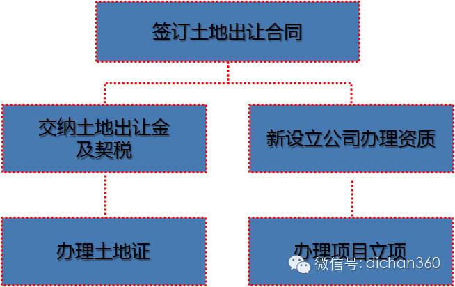

1.土地的投标、开标依程序:①投标人在投标截止时间前将标书投入标箱。招标公告允许邮寄标书的,投标人可以邮寄,但出让人在投标截止时间前收到的方为有效;标书投入标箱后,不可撤回。投标人应对标书和有关书面承诺承担责任。②由投标人或者其推选的代表检查标箱的密封情况,当众开启标箱,宣布投标人名称、投标价格和投标文件的主要内容。③评标小组进行评标。评标小组由出让人代表、有关专家组成,成员人数为五人以上的单数。④招标人根据评标结果,确定中标人。2.土地拍卖会程序:①主持人点算竞买人;②主持人介绍拍卖宗地的位置、面积、用途、使用年期、规划要求和其他有关事项;③主持人宣布起叫价和增价规则及增价幅度。没有底价的,应当明确提示;④主持人报出起叫价;⑤竞买人举牌应价或者报价;⑥主持人确认该应价后继续竞价;⑦主持人连续三次宣布同一应价而没有再应价的,主持人落槌表示拍卖成交;⑧主持人宣布最高应价者为竞得人。竞买人不足三人,或者竞买人的最高应价未达到底价时,主持人应当终止拍卖。3.土地挂牌程序:①在挂牌公告规定的挂牌起始日,出让人将挂牌宗地的位置、面积、用途、使用年期、规划要求、起始价、增价规则及增价幅度等,在挂牌公告规定的土地交易场所挂牌公布②符合条件的竞买人填写报价单报价③出让人确认该报价后,更新显示挂牌价格④出让人继续接受新的报价⑤出让人在挂牌公告规定的挂牌截止时间确定竞得人。时限挂牌时间不少于10 个工作日。挂牌期间可根据竞买人竞价情况调整增价幅度。挂牌期限届满,按照下列规定确定是否成交:①在挂牌期限内只有一个竞买人报价,且报价高于底价,并符合其他条件的,挂牌成交②在挂牌期限内有两个或者两个以上的竞买人报价的,出价最高者为竞得人;报价相同的,先提交报价单者为竞得人,但报价低于底价者除外③在挂牌期限内无应价者或者竞买人的报价均低于底价或均不符合其他条件的,挂牌不成交在挂牌期限截止时仍有两个或者两个以上的竞买人要求报价的,出让人应当对挂牌宗地进行现场竞价,出价最高者为竞得人4. 土地的成交确认书1、经办部门:市土地储备交易中心2、办理条件:按照挂牌文件约定交纳竞买保证金、申请人需具备相应的申请条件。3、注意事项:确定竞买保证金截至日期,以免错过竞价资格、确定好申请公司名称,以免公司名称不符合房地产开发的要求、办理土地证之前,公司相关信息不要变更。4.办理时限:30内签订出让合同土地确权登记手续的办理1.承办部门:所在城市国土资源局2.土地登记需要的资料①计划立项批文;②建设用地规划许可证和用地意见;③土地登记申请书;④地籍调查表(含土地登记法人代表身份证明书、土地登记法人代表委托书、四邻指界签名单、宗底座落图);⑤土地登记审批表;⑥土地登记卡。3、办理条件:需交纳完土地出让金及契税,持出让金交纳凭证、契税完税证明等相关资料办理土地证。4、注意事项:地籍调查需提前开始工作,协调做好四邻签字。5.办理时限:20个工作日2项目的立项手续与时限工程建设项目立项审批一.承办部门:所在城市计划发展委员会投资处二.申报资料:①书面申请;②提供资金落实证明;③土地使用权证明;④由具有相应资质的工程咨询单位编制的可行性研究报告。可行性研究报告应具有以下附件:规划部门对项目建设选址的初审意见;土地管理部门对建设用地的初审意见;环保部门的环评报告;有关部门对供电、供水、供热、供气以及地震的审查意见;依法必须招标项目的招标总体方案;⑤公司的资质证明.三.申办程序:有行政主管部门的开发商,由主管行政部门转报项目立项申报资料;无行政主管部门的开发商,可直接报市管理办公室,项目立项申报资料由该办转报市计委。纳入土地收购出让的项目,开发商在通过招标、拍卖方式取得开发土地使用权后,凭《中标确认书》或《拍卖成交确认书》和《国有土地使用权出让合同》。与其它申报材料一起上报。市计委在收到申报资料后,根据具体情况,进行现场勘察,对符合条件的,市计委予以批复。对属上级发展计划部门审批权限内的项目,由市计委负责转报。四.办结时限:在收到申报资料后,5个工作日内予以批复可研报告。

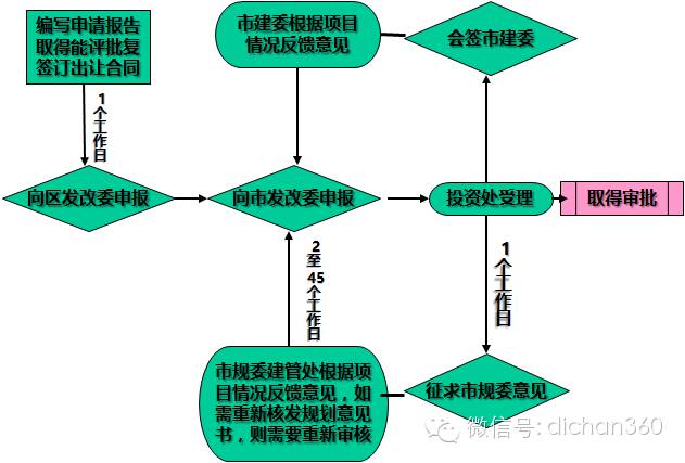

建设项目年度投资计划审批1.承办部门:所在城市计划发展委员会投资处2.申报资料:①书面申请;②国家或省、市计委批复项目可行性研究报告;③规划部门出具的建设项目规划许可意见;④跨年度建设项目,需提供市计委上年度下达的年度投资计划。3.申办程序:有行政主管部门的开发商,由主管行政部门转报申报资料;无行政主管部门的开发商,可直接上报市管理办公室,申报资料由该办转报市计委。市计委在收到申报资料后进行审查,对符合条件的,市计委予以批复。4.办结时限:在收到申报资料后,5个工作日内予以批复可研报告。

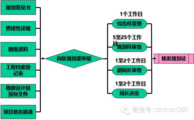

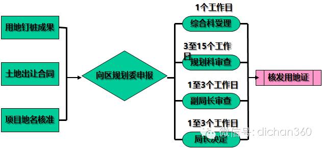

5用地规划许可证办理建设用地规划许可证的取得一.承办部门:所在城市规划局二.申报资料:①书面申请(含建设要求和内容);②计委年度计划投资批文;③1:500地形图;④已批准的可行性研究报告。三.申办程序:①持所需材料向市规划局提出申请;②规划局现场勘察,审查、核对相关规划,在15个工作日内给予答复;③规划局对符合城市规划的申请签发《建设用地规划许可通知书》,开发商凭该通知书向国土资源局申请办理建设用地计划批准手续;④需制订详细规划的,在7个工作日内签发《规划设计要求通知书》;⑤委托有资质的设计单位作总平面规划设计;⑥规划局审查规划设计方案;⑦到市规划局规划管理处办理《建设用地规划许可证》。对具备审批条件且符合详细规划的,7个工作日内核发《建设用地规划许可证》和《建设用地规划意见》。
四.主要审查内容实体审查❶确定建设用地的性质❷确定建设用地及代征城市公共用地范围和面积❸其它法律、法规、规章中要求审查的内容形式审查所有申报材料是否符合要求五.受约束节点❶国有土使用权出让合同的签署❷建设用地及代征地的钉桩成果❸规划意见书❹项目地名核准批复六.制约节点❶建设工程规划许可证❷施工许可证❸预售许可证及国有土使用证特别注意事项:(1)方案需通过公司审查再上报,以免方案通过后不符合公司的发展理念。(2)上报方案需与设计部反复沟通,对于面积指标、日照遮挡等相关问题需提前核查,充分沟通,以提高审核通过率。备注:15个工作日6规划许可证程序建筑规划许可证的办理(1)承办部门:所在城市规划局(2)申报资料:申请阶段:①书面申请(含建设要求和内容);②1:500地形图;③已批准的详细规划;取证阶段:①《建设工程规划许可证》申报表一式两份;②建筑工程总平面图(加盖工程设计单位证书专用章)一份;③建筑和结构施工图的主要部分、室外工程平面图,装订成册,一式两套;④当年年度投资计划;⑤有关部门的审核手续;⑥已取得《建设用地规划许可证》的,须附土地使用权批准文件。涉及房屋拆迁的,须附拆迁验收证明;⑦按规定由专业主管部门审查的,应附其书面审查意见。(3)申办程序:申请阶段:持申报材料向市规划局提出申请;到市规划局规划管理处办理《建设工程设计规划要求通知书》;省会规划专家组评审;到市规划局规划管理处办理《建设工程设计方案规划审查意见书》。取证阶段:开发商领取、填报《建设工程规划许可证申报表》,并将申报表连同施工图及其它申报资料送规划局办理审批手续。资料审核完毕,执由规划局开具的所在城市城市建设基金管理办公室收费联络单,到基金办缴纳市政设施配套费。同时,在市规划局缴纳城市规划技术咨询服务费和建筑放线费。在缴纳上述费用后,方可领取建设工程规划许可证。(4)办结时限:①批准办证申请,15个工作日内;②办理《建设工程设计规划要求通知书》,7个工作日内;③办理《建设工程设计方案规划审查意见书》,7个工作日内;④办理施工图审查,20个工作日内。(方案或施工图修改时间不计入办结时限内)
主要审查内容实体审查①已审查通过设计方案的建设项目:申报图纸②是否符合修建性详细规划或已审查通过的设计方案。前款规定项目以外的建设项目:①申报图纸的用地范围与规划确定的范围是否一致  ②建设项目的性质符合城市规划的要求③容积率符合城市规划的要求④建筑高度符合城市规划的要求⑤建筑密度、空地率或绿地率符合城市规划的要求⑥停车位数量符合法律、法规、规章和城市规划的要求⑦建筑间距符合法律、法规、规章和城市规划技术标准的要求,绿化率符合城市规划的要求⑧ 公共服务设施符合法律、法规、规章和新建改建居住区公共服务设施配套建设指标》的规定⑨建设项目后退道路红线的距离符合法律、法规、规章和城市规划技术标准的要求⑩已安排了必要的水、电、气、热等市政基础设施,其它法律、法规、规章中要求审查的内容。受约束节点❶规划意见书及其中的要求❷修建性详细规划方案及其中的要求❸工程档案登记资料❹勘察设计招投标审查通知书❺项目的地名核准批复❻技术图纸制约节点❶工程施工许可证❷工程建筑面积预测量❸预售许可证❹房屋权属初始登记注意事项:该节点是规划报建中问题最多的一个点,为了避免反复,首先需要与设计部充分沟通,对于面积指标、间距、退让等常见问题要提前核查,如有风险点要在入案前与相关审核人员充分沟通,以提高审核通过率。7消防审批消防报建应提交以下资料: 4-6项须提供电子文件1、《建筑消防设计防火审核申报表》、申办个人介绍信及个人有效证件、建设单位营业执照复印件2、《建筑工程立项选址或初步设计消防审核意见书》3、设计单位资质证书、营业执照复印件(加盖设计单位公章、注册建筑师章)4、建筑平面图纸(需含门窗表)二套,立面、剖面、总平面图纸各一套(加盖设计院红章)5、详细消防设计专篇一套(加盖设计院红章,包括每栋建筑详细说明,并附工程项目概况表格,表中列明技术经济指标及各栋建筑高度、层数)6、完整消防工程图纸一套(建筑、给排水、暖通、弱电专业,加盖设计院红章)7、设计人员资格证书复印件一份(最少二人以上,并与图纸签名人员相符)办结时限:自收到图纸资料之日起,一般工程10个工作日内;国家、省重点工程20个工作日内审核完毕。

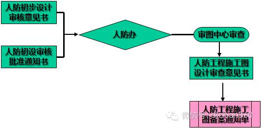

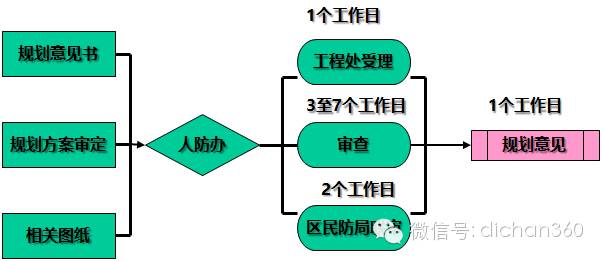

主要审查内容❶总平面布局和平面布置中涉及消防安全的防火间距、消防车道、消防水源等❷建筑的火灾危险性类别和耐火等级❸建筑防火、防烟分区和建筑构造、安全疏散和消防电梯❹消防给水和自动灭火系统;防烟、排烟和风、空调系统的防火设计❺消防电源及其配电;火灾应急照明、应急广播和疏散指示标志❻火灾自动报警系统和消防控制;❼建筑内部装修的防火设计;建筑灭火器配置;❽有爆炸危险性的甲、乙类厂房的防爆设计;国家工程建筑标准中有关消防设计的其它内容受约束节点经审定的规划方案  制约节点施工图设计注意事项:2010年10月1日开始实施新的备案制度。但如果“地下单体建筑和建筑高度超过五十米的居住建筑建设工程仍需审核和验收”。这对图纸的质量要求就更为严格,消防间距、消防门的开启方向、最短逃生距离等常见问题要尽量避免。8地下人防审批1、经办部门:市人防办2、办理条件:建设用地规划许可证审批通过,单体方案已经通过。3、需要报送的资料地下室结构施工图三套地下室水电、通风施工图三套地下室人防设计施工图三套4、注意事项:人防建设方案需提前确定并与人防办沟通,避免反复。5.办理时限:10个工作日人防规划设计意见书
人防施工设计图审查

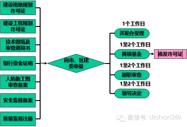

主要审查内容❶初设要求修改的内容❷人防结构、人防设施审核❸技术标准审核受约束节点❶人防初步设计审核意见❷人防初步设计审核批准通知单制约节点❶施工许可证❷预售许可证注意事项:人防审批一般请人防设计单位协助办理,他们与人防办都有较好的业务关系,关于是否异地建设需要提前确定,如异地建设需提前办理异地建设费的缴纳9环境评估环保专项审批:1、经办部门: 市环保局2、办理条件:修建性详规批复3、办理时限: 30个工作日4、需要报送的资料建筑施工图二套规划总平面图建筑专篇说明一套标示清楚各分区功能标示发电机房位置、功率。注意事项:环保审批一般连同环评报告一起外包给与环保单位有较好业务关系的专业单位办理。而且在合同中要约定包通过,并协助验收。审批中注意关于设立排污站等要求,如有餐饮商业需在其中进行详细说明。环评报告编写需2个月,务必提前安排,避免影响后续工作。10施工许可证程序施工许可证的办理1.承办部门:所在城市建设委员会2.申报资料:①报建证;②计委立项批文;③市规划局建设工程设计规划要求通知书及附图;④施工合同备案登记表;⑤质监委托书;⑥监理合同鉴证;⑦施工单位安全报监书;⑧总包单位中标通知书;⑦建筑工程质量责任卡;⑧施工许可申请表。3.申办程序:①开发商领取、填报《所在城市建设工程施工许可申请表》、《工程质量责任卡》、《质监委托书》;②将上述三表连同其它申报资料送建筑有形市场市建委窗口办理审批手续;③交纳墙体材料节能费和散装水泥保证金后,领取施工许可证。4.办结时限:自收到申办资料,并缴纳墙体材料节能费和散装水泥保证金之日起,5个工作日内,核发《建设工程施工许可证》5.应注意的事项:①施工许可证实行一个单项建设工程,实行一份施工许可;②施工许可证分为正本、副本,正本由开发商保存,副本由施工企业保存,作为竣工验收资料。

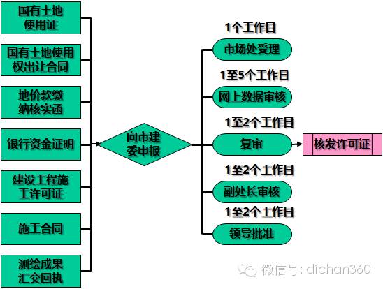

受约束节点❶建设工程规划许可证❷建设用地规划许可证❸人防初步设计审查意见❹安全及质量监督手续❺施工及监理单位招投标❻树木移伐审查❼施工场地占道审批❽节能及专项基金缴纳等制约节点❶工程开工❷预售许可证11施工过程的程序❶建设工程放线办理需提交以下资料:1、《建设工程放线申请表》(建设单位盖章)2、用地红线图、《建设工程规划许可证》复印件各一份3、已批复总平面图、首层平面图原件各一份4、总平面图电子文件1份承办单位:规划局测量放线科❷质量监督办理需提交以下资料:(1)青岛市建设工程质量监督登记表(一式五份);(2)建设工程规划许可证复印件(提交原件核对后退回);(3)全套施工图纸、施工图纸审查批准书复印件;(4)工程地质勘察报告;(5)施工合同复印件、招标工程还需提交中标通知书复印件(提交原件核对后退回);(6)质量监督费和质量监督服务费缴费收据复印件,(7)镇(区)工程还需提交镇(区)规划建设办出具的质量监督登记表。承办人:建设工程质量监督站(2个工作日)❸安全监督办理申报材料:按顺序装订成册(1)青岛市建设工程安全监督登记表一式五份;(2)建设工程施工合同复印件;(3)施工图纸(只提交建施部分);承办单位:建设工程安全监督站 (2个工作日)注意事项:此环节关节是施工现场,一般由项目部负责办理。提前安排各单位做好现场各项准备工作,并政府部门提前做好沟通。12预售面积测量房屋面积预售测量及备案
备案主要审查内容❶测绘楼栋面积与规划许可证面积一致程度❷房屋套数、户型、套型面积与规划许可证的一致程度❸分摊的面积的计算与分摊部位是否合理❹交叉分摊的计算是否合理❺其它审核受约束节点❶施工图审查通知书❷建设工程规划许可证❸人防审查意见❹项目地名核准批复和土地出让合同制约节点预售许可证注意事项:预售查丈办理前需提前办理门牌审批,查丈报告地址需与门牌地址一致。关于是否计入产权面积是这个环节的关键,设计部一定要对测量单位的勾线图进行复核,防止出错。13预售证办理程序我国实行商品房预售许可证,开发商进行商品房预售,应当向城市、县房地产管理部门办理预售登记手续,取得《商品房预售许可证》。二、实施程序1.承办部门:所在城市房产管理部门2.申报资料:①商品房预售申报表;②土地使用权证书;③按提供预售的商品房计算投入建设的资金达到工程建设总投资的25%以上,并已确定施工进度和竣工交付日期的证明材料;现场形象进度:6层以下封顶、高层2/3 ④开发资质等级证书和开发经营许可证;⑤工程施工合同;⑥预售商品房分层平面图。3.申办程序:房产管理收到申请后3日内对申请材料进行初审,并进行现场查勘。2.初审和现场查勘合格的,办理预售许可。4.办结时限:收到申报表和申报资料后,7日内办理完毕。

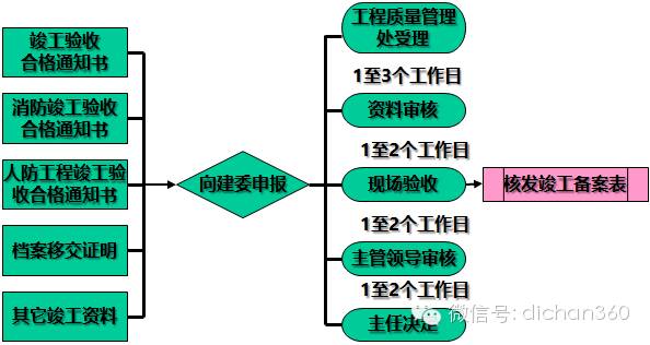

主要审查内容❶建设项目是否已达到交付使用条件❷建设项目与审批的内容是否一致❸对建设内容不一致的处理措施    受约束节点❶竣工资料❷现场条件❸面积及控制测量成果  制约节点建委的竣工备案工程竣工验收备案需提交以下资料:所有资料复印件均需加盖建设单位公章1、工程竣工验收报告、工程竣工验收备案表一式六份( 故在前期验收时这两中表格都应准备一式九份);      2、工程竣工验收申请表;3、建筑工程施工许可证复印件;4、质监机构出具的工程质量监督报告;施工单位出具的工程质量自评报告;监理公司出具的工程质量评估报告;  (市质监站把资料看完再送镇质监组签字后再由市质监站确认过送建委)
5、勘察单位出具的勘察质量检查报告设计单位出具的设计文件质量检查报告;
6、商品住宅还应提交《住宅质量保证书》和《住宅使用说明书》、《房屋建筑工程质量保修书》 ;7、施工安全评价书;
8、规划验收许可文件、建筑工程消防验收意见书、环保验收文件或准许使用文件复印件(提交原件核对);

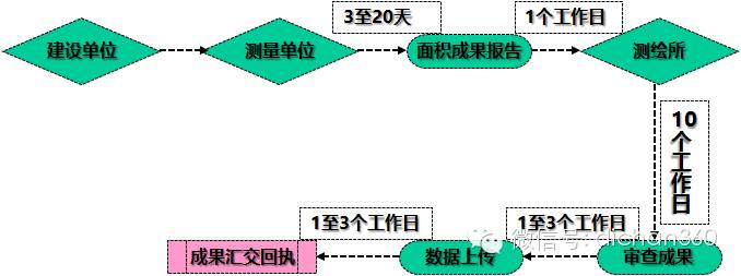

主要审查内容❶申报材料是否齐全有效❷建设项目是否已达到交付使用条件❸建设项目与审批的内容是否一致❹工程质量产否达标等  受约束节点❶竣工资料❷档案移交❸消防验收合格通知❹人防验收合格通知❺规划验收合格通知制约节点❶楼房交付❷实测面积备案❸大产权证注意事项:竣工备案是商品房交付的条件之一,该项工作一般由项目部负责,类似于施工证的办理,资料的提前审核尤为重要,再就是项目部要将专业验收和质检验收统筹安排。15面积测量与备案1、经办部门: 房地产测绘所指定的测绘单位2、办理条件:规划验收或竣工备案一定以建设工程规划验收合格证的附图作为查丈基础3、主要审查内容❶技术资料是否齐全❷楼号及面积数据❸实测数据与预测数据及分摊的部位是否发生变化❹建设项目与审批的内容是否一致  4、受约束节点❶建委的竣工备案资料❷项目地名的批复文件❸人防工程的建设批准文件  5、制约节点❶楼房交付❷大产权证
注意事项:竣工查丈报告的数据时大确权的基础,即未来业主房产证的面积。此环节要注意施工工程中的变更给面积造成的影响,同时要与预售查丈面积进行核对,避免误差超出3%,设计部和设计院要给予配合符合勾线图。16房产证的办理产权初始登记:1.承办部门:所在城市房产管理局各区房管局
