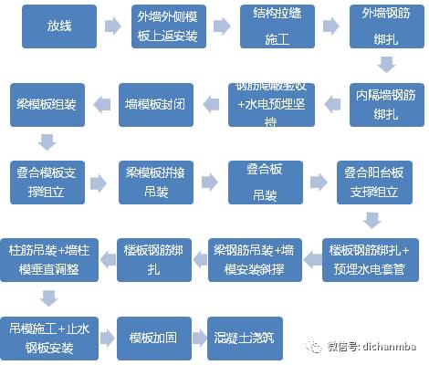

一、日本主体施工1.日本主体工序流程
2.日本主体施工工序

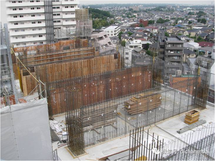

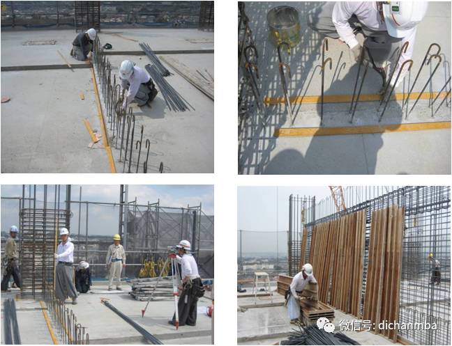

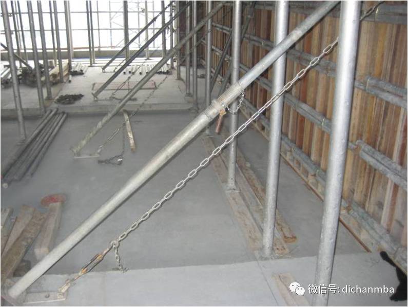

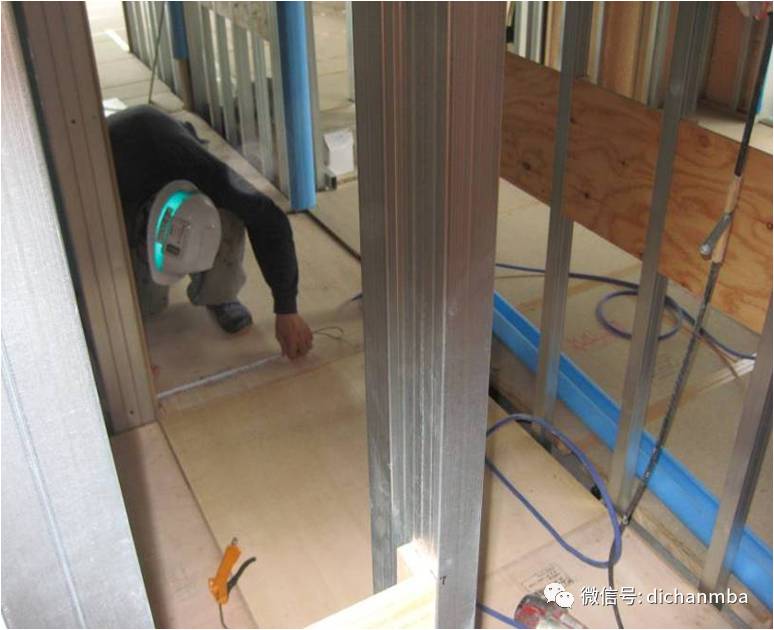

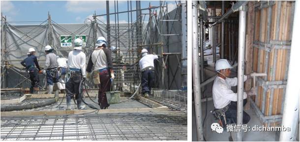

3.日本模板工程放线:专业分包放出控制线,模板分包根据控制线放模板定位线支设顺序:
模板安装:模板分包放线→安装模板垫片→按间距不超过500mm,确认垫片标高 →模板拼装

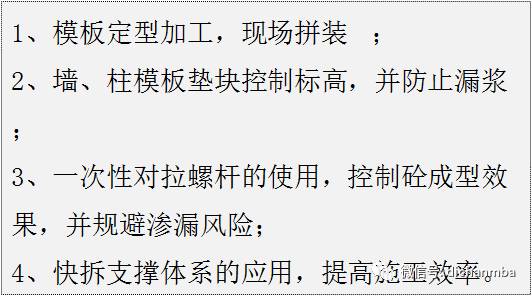

特点汇总:

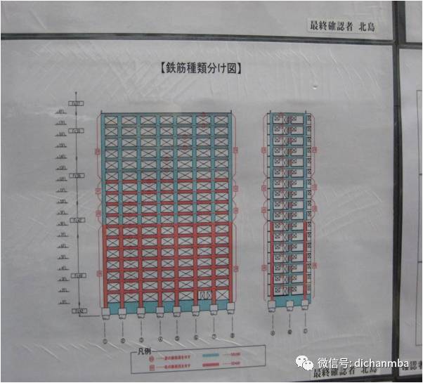

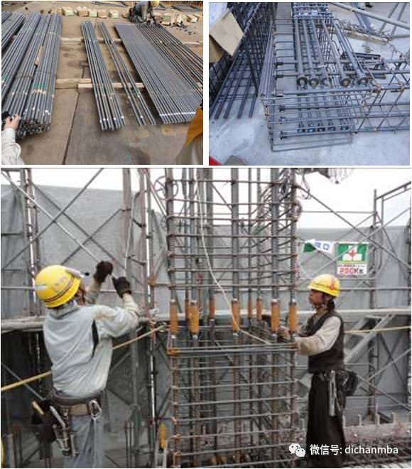

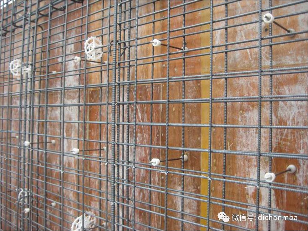

4.日本钢筋工程种类、强度分布图
图示说明每一层梁、柱主筋强度与直径
钢筋种类、强度等级颜色标识区分
通过不同颜色对于钢筋种类、强度进行标识区分

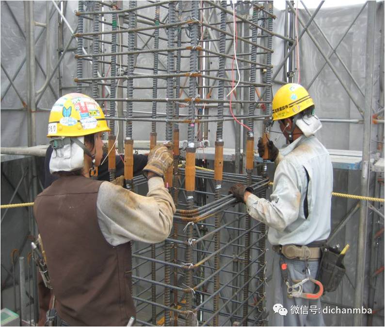

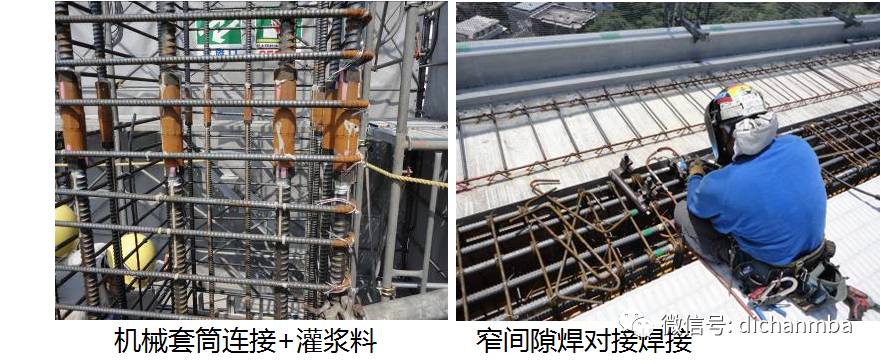

场外加工、现场绑扎▪柱钢筋绑扎完成后,吊装至工作面,通过套筒连接;▪梁钢筋绑扎及梁端钢筋锚固件安装现场地面完成,吊入作业面搭设后模板内,梁钢筋对焊连接
梁、柱、剪力墙钢筋接头全部在同一截面

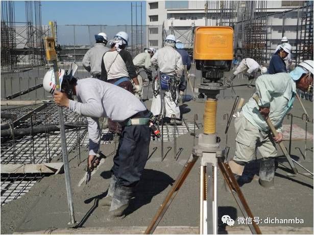

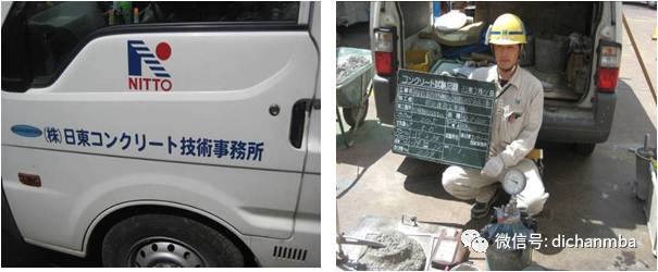

5.日本混凝土工程1、施工前检验由第三方对砼塌落度、砼中空气含量及温度进行检测,并对砼进行试块取样 。

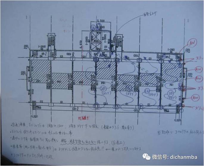

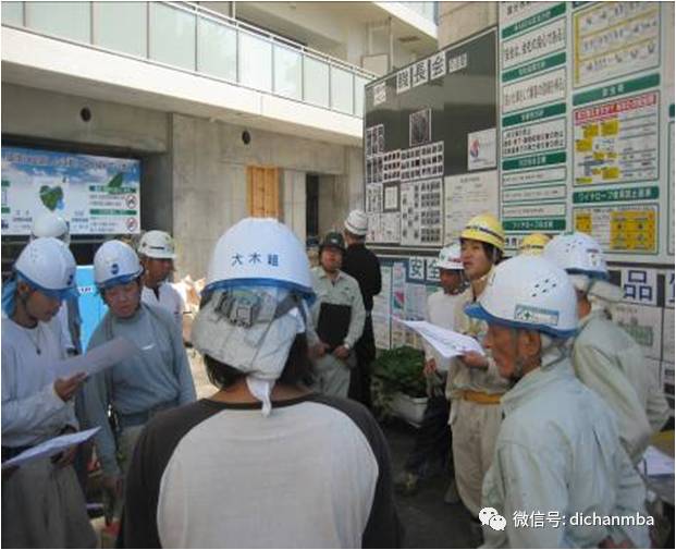

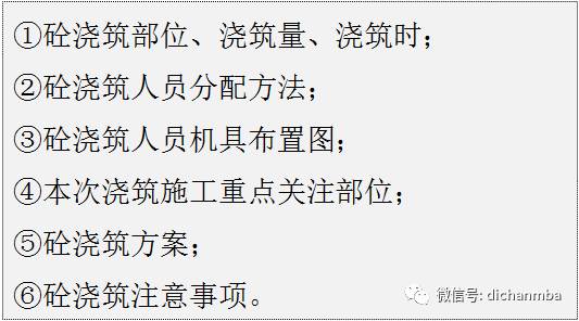

2、浇筑前的交底
3、浇筑顺序

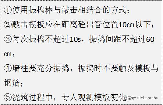

4、振捣要求

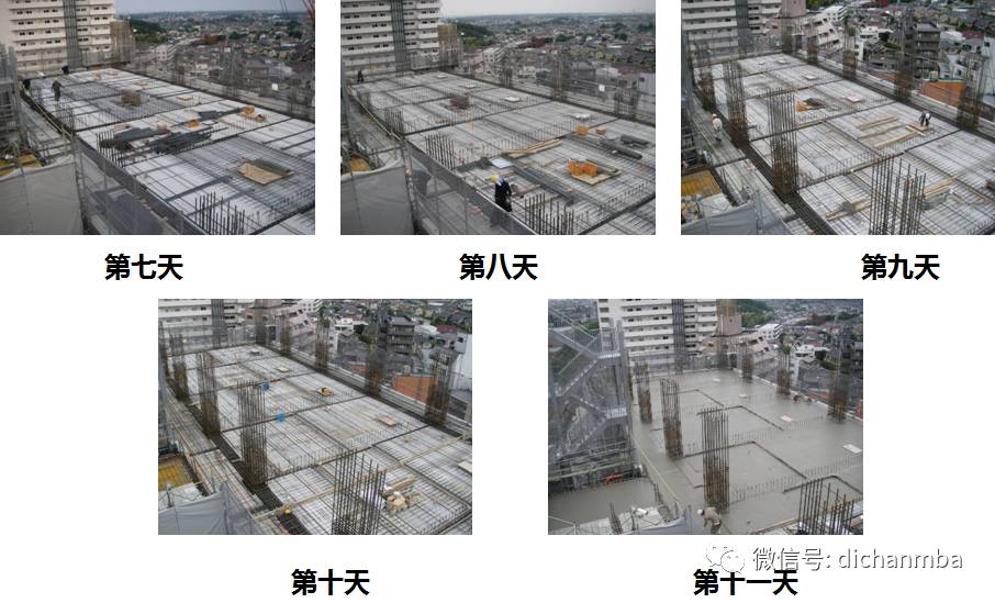

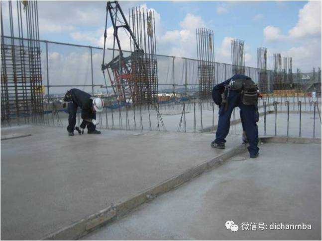

混凝土施工工艺甭管安装→周边成品保护→垃圾清理→预留孔洞检查→不同标高楼板交接处吊模→砼施工前检测→模板喷水湿润→放掉浇筑前润管砂浆→浇筑、振捣→敲打模板并观测模板变化→砼初平→砼抄平→污染部位清理→砼细平→砼压光→养护→拆模→打磨修补→强度测试6.日本工效统计

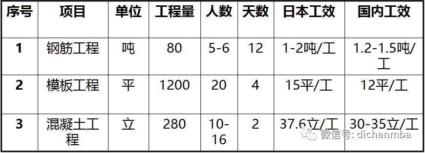

2、工效比较
3、对比分析从工效数据统计结果上看,虽然有差距,但似乎差距不是很大;但如果从工效的形成过程来分析就没有那么简单、乐观了。国内民工一般7点上班,午休1小时,晚上6点下班工作10小时,而日本每天的有效工作时间是6.5小时,假定投入人工数相同,完成同样的工程量,为什么日本工人以每天相对较短有效工作时间,却能实现较好的工效呢?说明他们的效率非常高!

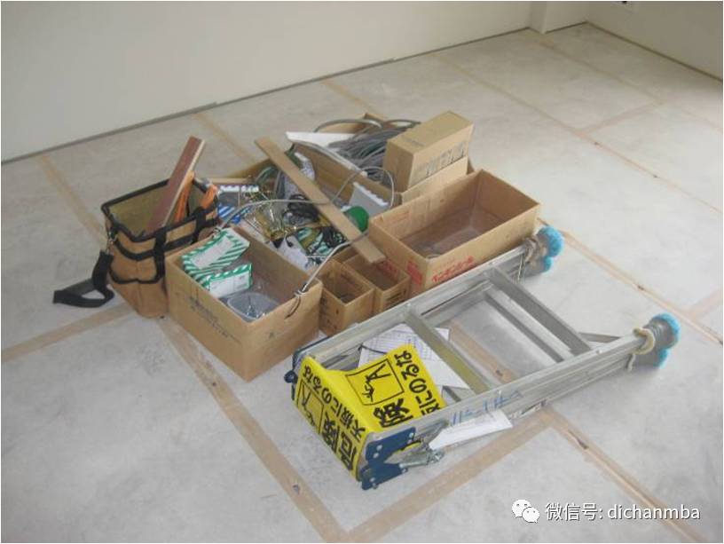

并将一项工作或一个问题进行分解,每个人只负责相对单一的工作,即专人专岗、专门的人做专门的事,工作简单技术熟练效率高,每个人都像是生产线上的一个工序,通过大家简单机械的劳动最终完成工作。比如国分寺现场就有专门放线的分包②每个人认真负责地做好本职工作,并以自己的工作成果向下一道工序负责,加速工序间的衔接与联系,尤其体现在工完场清方面。
③ 团队意识与责任心——按进度计化安排完成所负责的工作。

②比如模板采用印尼进口材料制作而成,可多次周转而不变形,目前国分寺项目所用模板已经周转用至14层,仍可继续使用而且成形效果较好;
③一次性对拉螺杆、快拆支撑体系等,提效、防渗漏方面成果显著。

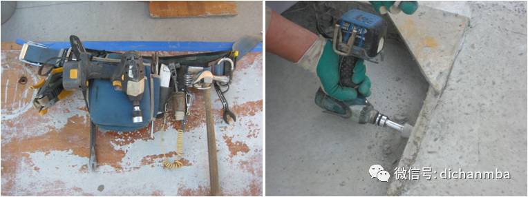

⑶机具设备所携带机具设备,方便快捷操作方便、且精密化程度较高,便于施工过程质量控制;

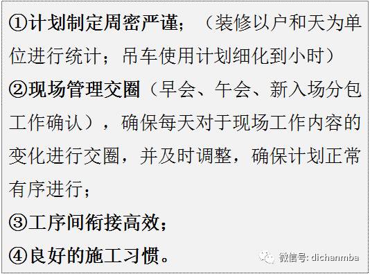

⑷管理机制

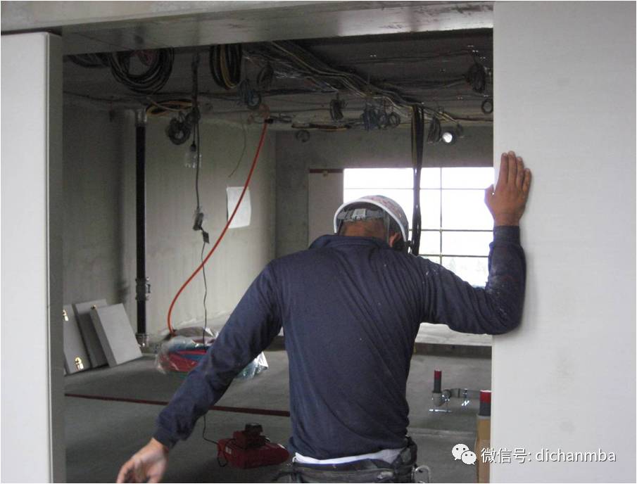

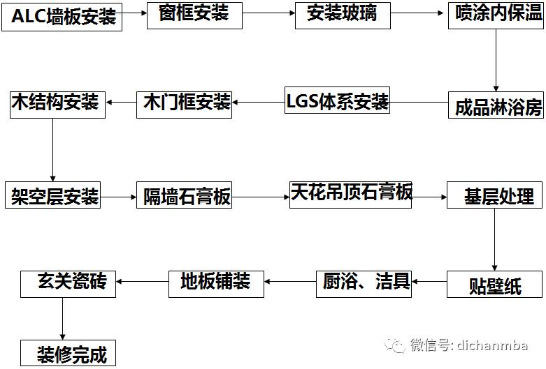

二、装修工程流程及检查要点1.日本精装工序流程
2.日本精装检查要点ALC板安装
关注拼缝、接缝处的处理

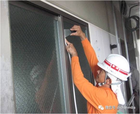

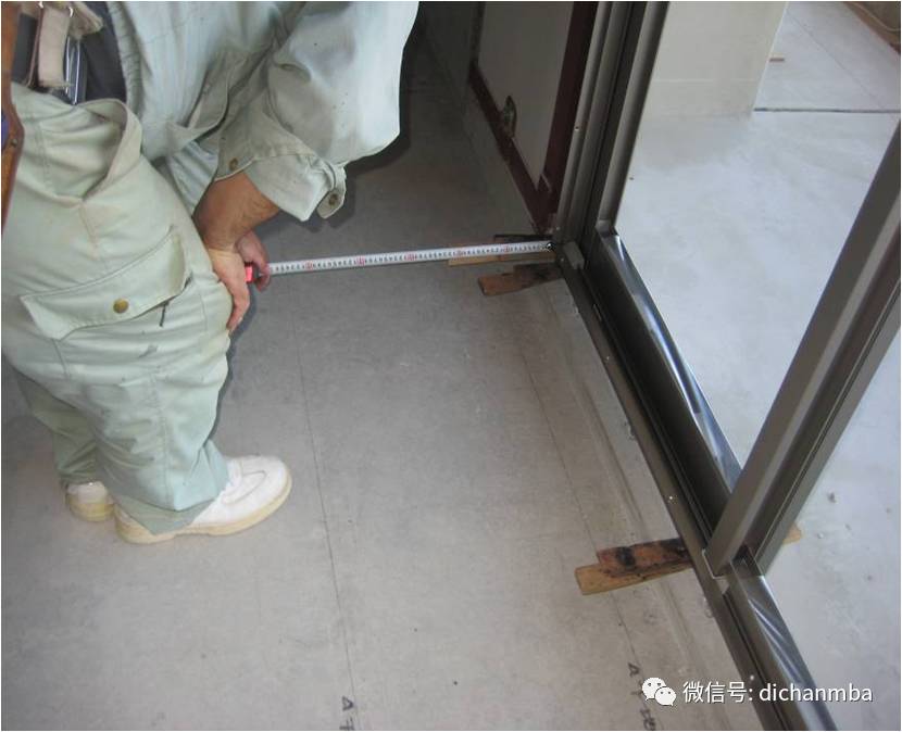

门、窗框安装
①关注标高、垂直度;
②缝隙封堵、防水处理

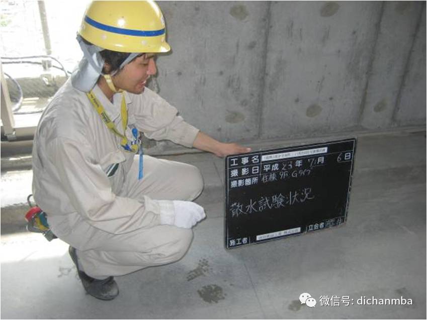

玻璃安装
①进行淋水试验,5m/次;
②全数检验;
③影像结果留存。

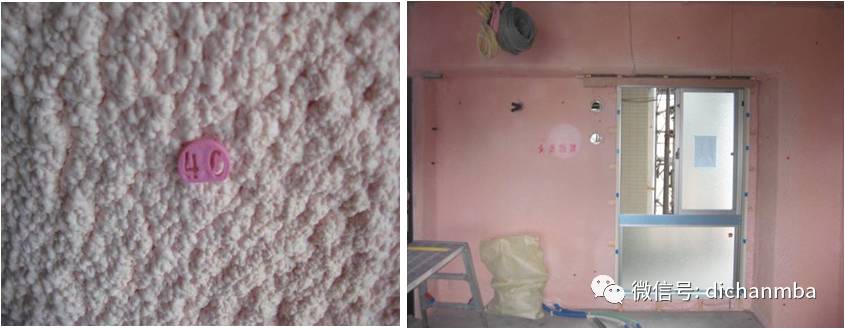

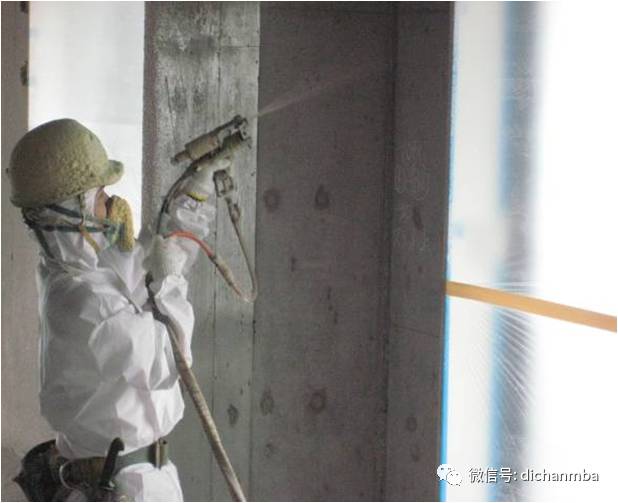

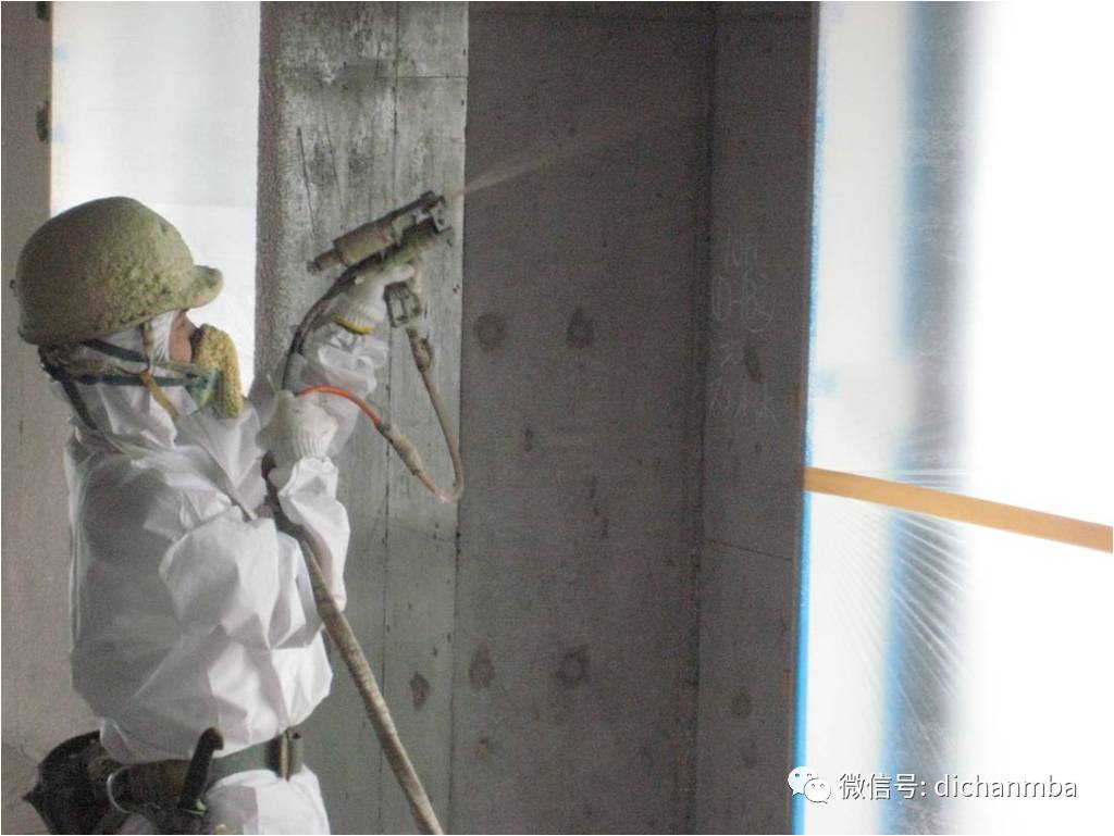

喷涂内保温
①喷涂的厚度与范围;
②成品保护。

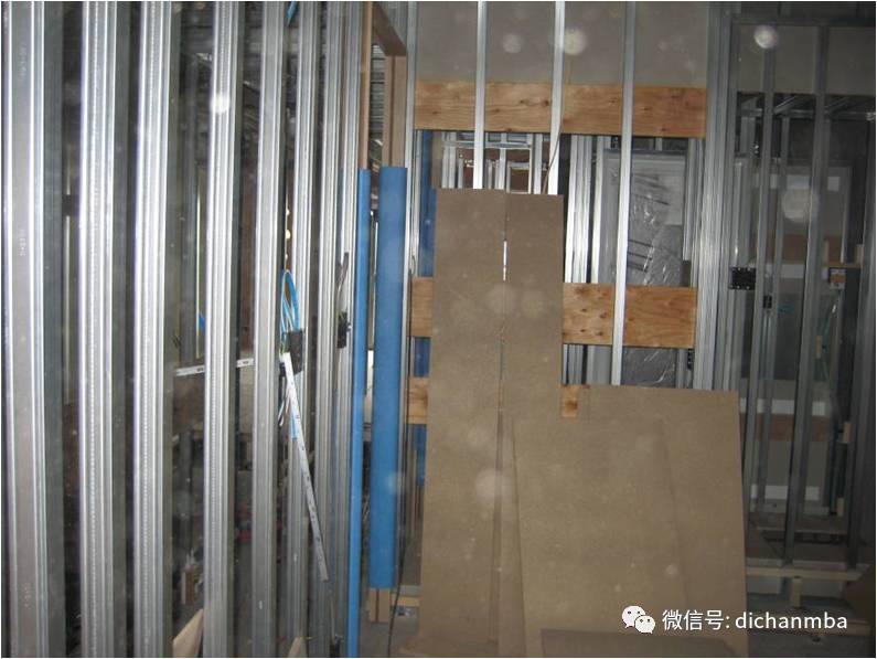

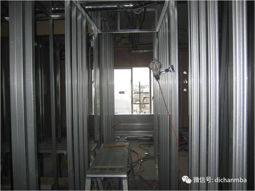

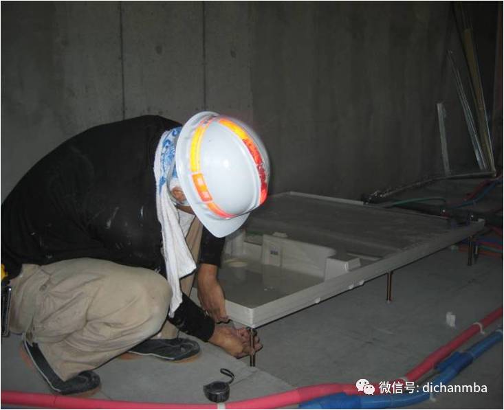

成品淋浴房&LGS体系
①管线连接②排水坡
支撑、开口部位的补强处理
架空层安装轻质石膏板安装
①标高 ②平整度
接合部位的拼接

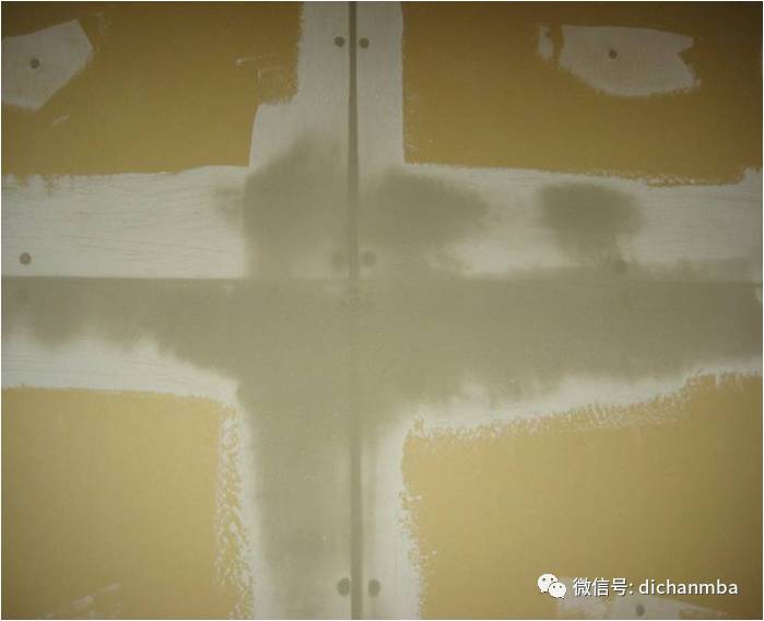

石膏板基层处理
不同材料接合部位、轻质隔墙板

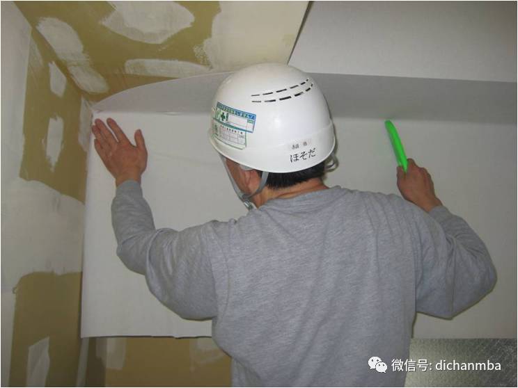

贴壁纸
接缝平整度的拼缝处处理

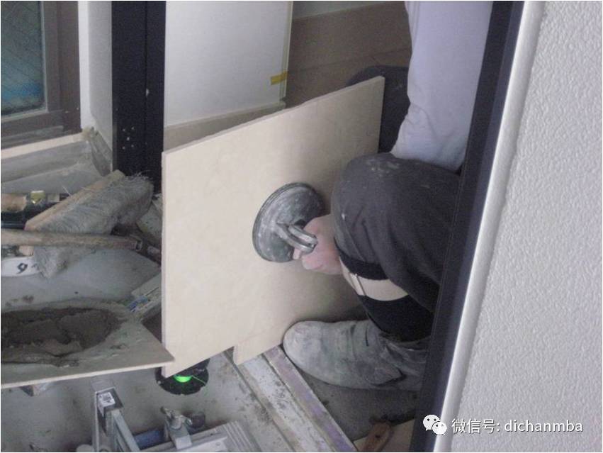

玄关瓷砖及踢脚线铺装

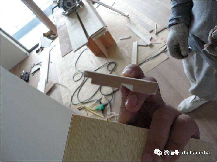

①表面平整度地板铺装
②拼缝

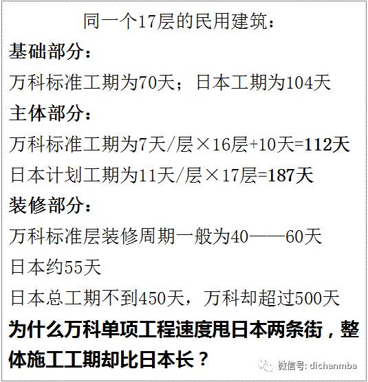

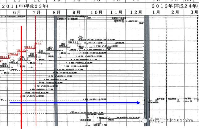

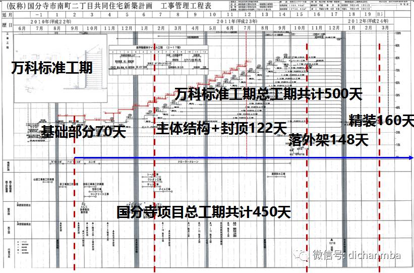

三、日本与中国工期对比分析

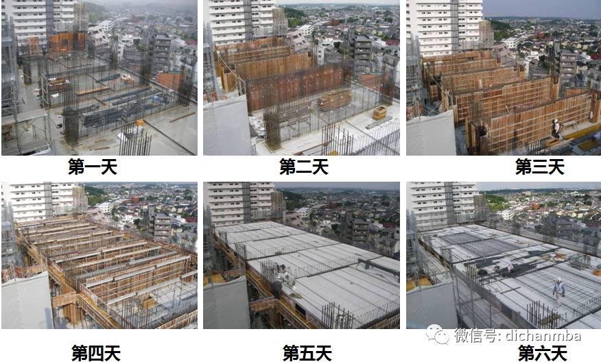

原因分析1、装修穿插

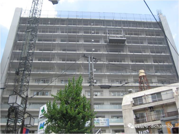

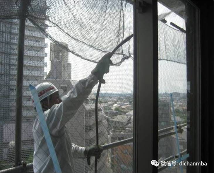

装修穿插,国分寺项目主体进行至12层,2层装修开始进行施工,主体封顶时倒数第二层已经精装完毕,屋面完工时,精装全部完毕。而国内由于过程验收等诸多因素的限制,一般都要主体验收后进行装修施工;且由于砌筑等湿作业的存在还需考虑配套前置。2、无外架施工

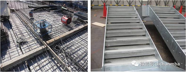

由于采用叠合阳台板,因而可以采用无外架施工,节省前期架设及后期落架拆卸时间。3、PCF板、压型钢板的使用
阳台板、楼板使用PCF板,楼梯踏步采用压型钢板,节省支模时间4、全混凝土结构,无填充砌筑

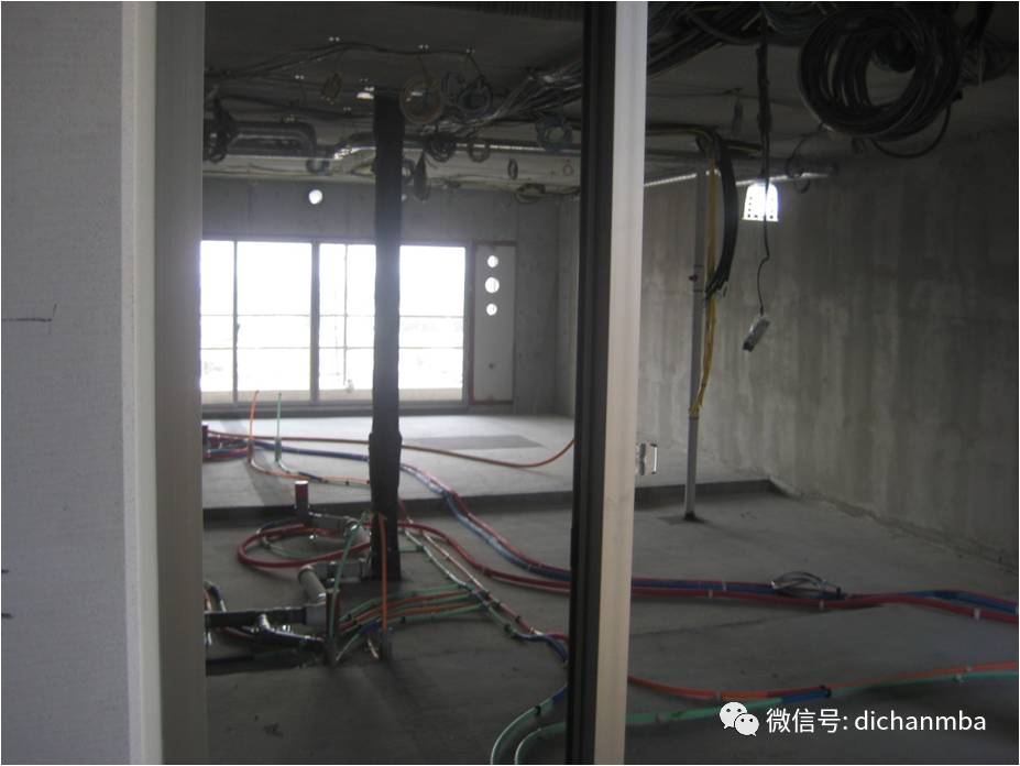

5、装修采用SI分离体系
不存在管线开槽,垃圾清运压力小6、采用喷涂内保温,外墙不做保温
7、管理因素影响工期
