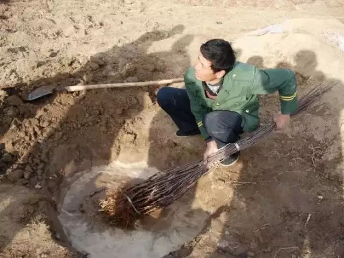

1 根系蘸浆法苗木蘸泥浆前,必须先将根系上附着的土粒、石块抖落干净,然后将苗木分扎成小捆,捆绳应位于根茎的上部,并注意将根系对齐。若单株苗体过大,则可不必扎捆,蘸泥浆最好是随时起苗随时蘸浆。

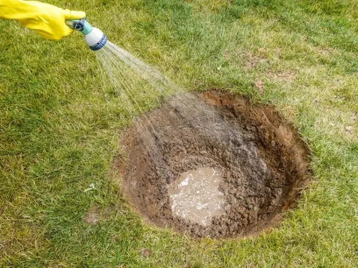

泥浆的制作选择偏粘性的壤土地块,在地上挖一个圆形土坑,大小视蘸泥浆的苗木多少而定。先把土坑中的泥块铲碎,然后边浇水边搅拌,使之呈稀泥状,并注意不能过稠或过稀。
检验泥浆是否合适,可取一段30厘米长、手指粗的树枝,将油茶苗竖直插于泥浆中,若树枝慢慢倒下,则说明泥浆的浓度正好。

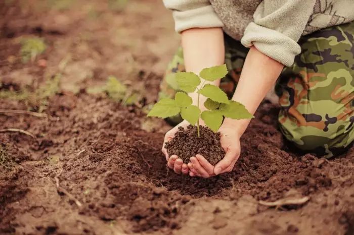

2 浅栽高培土法树木适当深栽(以原先栽植深度为参照),有利于保活,但成活后因根系呼吸受抑而活力不强,不利于生长;树木适当浅栽,不利于保活,但成活后因根系呼吸通畅而生长速度较快。

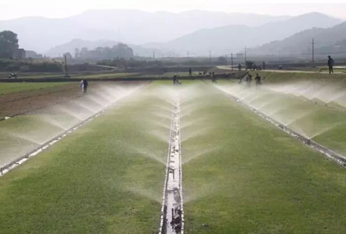

3 改进浇水法传统的浇水方法是从上往下浇,从外往里浇。第一次容易浇透,若土壤过粘形成板结,第二次浇水就很难浇透,致使树木死亡。
改进的浇水方法为“从下往上浇,从里往外浇”。具体做法:在塑料水管头部接上长约1米左右的水管喷枪,向下插入土层深处浇水,在浇水时间并没有延长的情况下能彻底浇透。

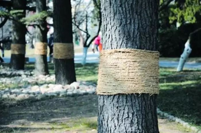

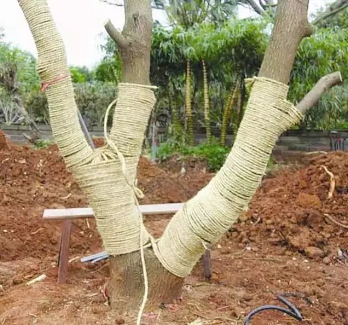

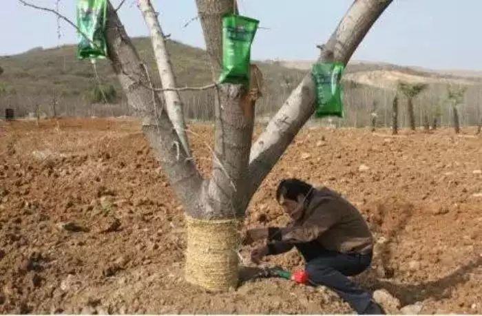

4 树干保湿法树干保湿大致有以下三种方法,在实际操作中要视具体情况再作适当选择:裹草绑膜、缠绳绑膜、捆草绑膜缠布。
5 伤口涂抹剂的使用可促进剪口、未愈合的伤口以及运输过程中的机械损伤伤口的愈合及结痂;减少伤口处的体液流出及水分散失;在伤口处形成保护膜隔绝病虫害、细菌侵入;特殊的康复物质能有效防治树木腐烂病、干腐病、流胶病。

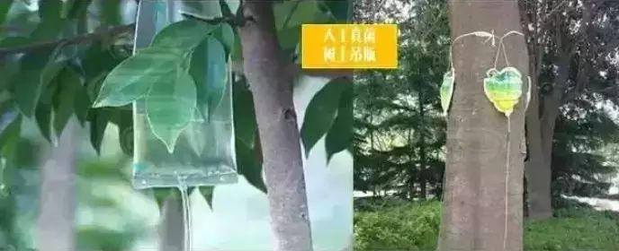

6 树体吊针的使用 大树营养液,也叫大树吊针液,大树吊袋液。营养液的使用为树木“输液”对于古树复壮意义重大,对于普通的大树移栽保活也有其特有作用。
在使用吊树液的同时,大树移栽,特别是反季节种植,冬季或者夏季,必须整株喷施抗蒸腾剂,用以保水,有条件的,苗木珍贵的,必须用遮阴网覆盖。
