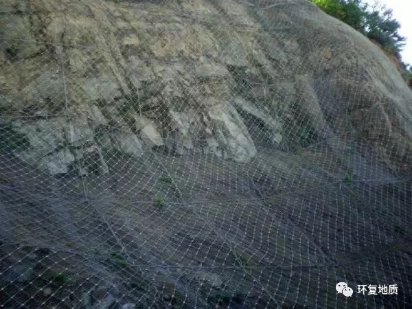

1、铁丝网铺设规整比较陡的石头坡、风化岩很难修整,坡面呈现凸凹不平。因而对铁丝网的铺设很强的技术要求。铁丝网采用主副锚杆灌浆锚固。对与坡面距离较大的铁丝网进行局部锚固,可以采用小锚杆锚固,为后期施工喷播提供有利的施工条件,大大增加施工效率。

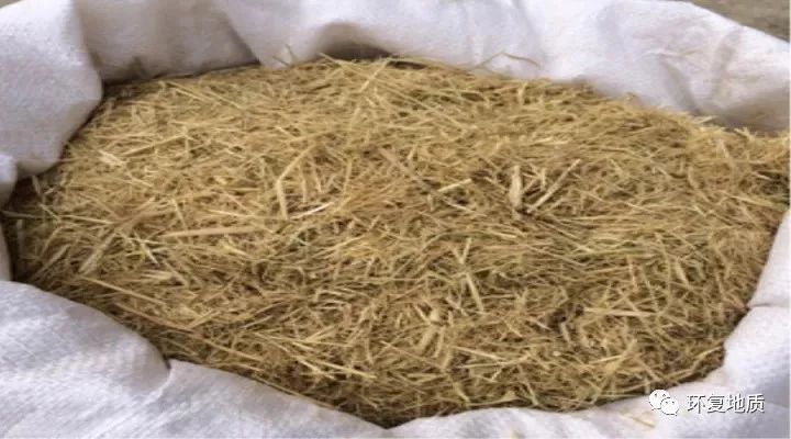

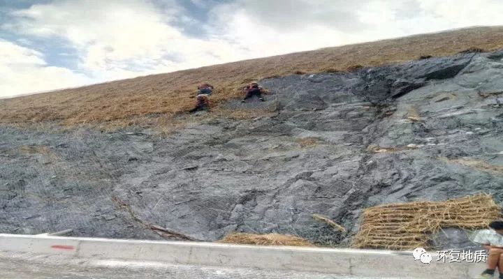

(1)铁丝网上编织纤维。采用稻草纤维或者秸秆纤维编织到铁丝网上,成阶梯分布。为后期喷播提供有利的条件,同时能够增加坡面的喷播厚度,为草灌种子提供更好更多的生长土壤基。
(2)对于坡面是风化的,可以人工在坡面增加沟槽,增加坡面的粗糙度;

b:进行喷播时罐体容积中添加一定比例的草纤维(比如采用青山绿水生产的8方客土喷播机添加200斤草纤维),能够增加泥浆的刚度。原理是:以前老式毛坯房,经久不衰。资料来源:环复地质
