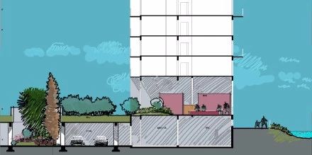

随着社会经济的发展以及人民生活水平的逐步提高,汽车保有量越来越大。为保证项目停车的要求,当前新建的项目,无论是居住小区还是公共建筑,都会考虑地下车库。停车数量要求的增加,地下车库的面积越来越大,甚至会参照用地红线来确定地下车库的大小。地下车库的面积增加后,地下车库顶板上的覆土厚度会对地下车库的工程造价影响很大。因此对地下车库顶板覆土的经济厚度进行研究是很有必要的。
影响地下车库顶板覆土的因素很多,下面给大家罗列一下主要因素:
    政府规划部门对绿地指标的要求。有的城市有要求,覆土达到一定厚度才能作为绿地计算绿化率。

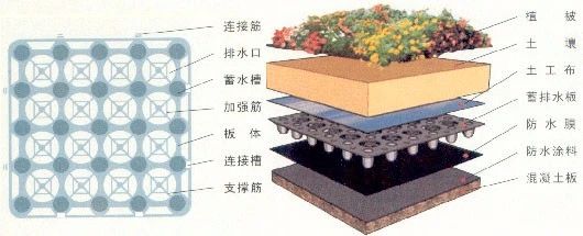

    景观园林、绿化苗木生长的需求。覆土厚度600mm,可栽植草皮、灌木等;覆土厚度800-1000mm可栽植浅根乔木,可做水景;覆土厚度1000-1200mm,可栽植一般乔木,可做水景;覆土厚度1200-1500mm,地形可做出起伏,可种大型乔木,可做水景;覆土厚度大于1500mm,植栽不受限制。故依据景观效果的考虑,景观园林建议覆土厚度1200-1500mm。
   室外场地排水及综合管网排布的要求。室外管线的最小埋设深度对地库顶板的覆土厚度有决定性的影响,室外管线中影响最大的为雨水、污水管道等重力流管道。  非严寒区域,雨水排放形式可结合景观专业,设置雨水明沟,也可以根据污水路由,调整雨水路由,尽量避免雨水、污水管道交叉。因此污水管的走向、坡度对地库顶板的覆土厚度极为重要,因污水属于重力排水,排水的坡度在0.3%左右,污水管的管径一般为DN300,最低覆土要求在人行道下要求为0.6m,车行道下要求为0.7m,则排水要求最少的覆土一般在0.9-1.0m左右。机电专业的电力、电信,燃气、给水等管线,覆土要求在0.8-1.0m,因不需要坡度,一般情况下满足污水敷设要求后均能满足其他管线的敷设要求,考虑到覆土内有管线交叉以及地库规模等因素,常规地库顶板覆土厚度在1.2-1.5m左右。

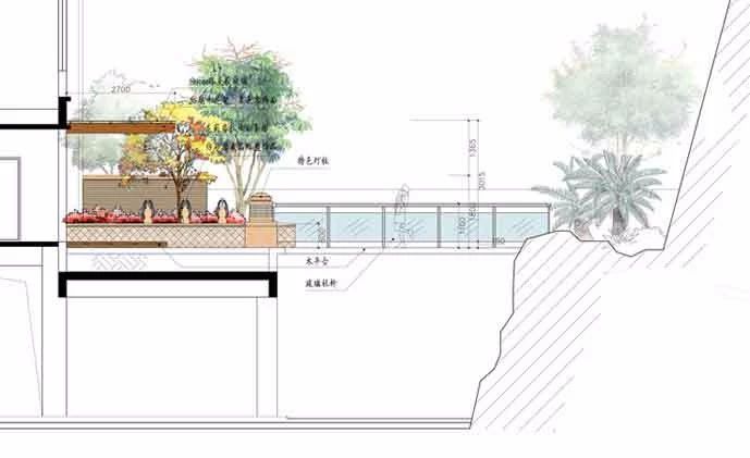

        考虑地库的造价,目前做过的项目中覆土厚度大于1.5m的项目极少,考虑地库顶板的防水保护层厚度,污水管道从起点到地库边缘最长140m。如果地库规模较大,污水管道的长度大于140m,常规设计会增加地库顶板覆土厚度,或结合地形设计,将地库顶板划分区域,错台设计。平原地区可结合地库防火分区的设置,在两个防火分区交界附近考虑降板,也可以保证1.5m。考虑地库降板的可行性是根据地下车库风道布局确定的。在地下车库中排烟口的服务半径不应大于30米,考虑排烟和排风效果,在防火分区交界,风道是可不敷设到某一跨的。这样就给降板留出了空间,至少0.4m,这样可以做到局部覆土1.8-1.9m。可将污水长度由140m增加到270m,在大面积不影响地库覆土的情况下,解决大型车库覆土不足的问题。
在严寒地域,由于冻土层厚度比较厚,考虑有冻结危险的管道需敷设在冻土层以下,雨污水也需要考虑,为有效减少地库顶板覆土的厚度,在严寒地区,大部分管线会在地库内敷设,仅有雨水在地库顶板以上敷设,雨水排放以雨水明沟为主。这样覆土厚度可根据地库规模确定,常规项目地库覆土为1.2m左右。
通过以上分析,如当地对绿化覆土厚度有明确规定,则按规定执行;若无规定地下车库顶板覆土厚度可根据地域、室外景观要求以及室外管线综合的要求确定覆土厚度。
