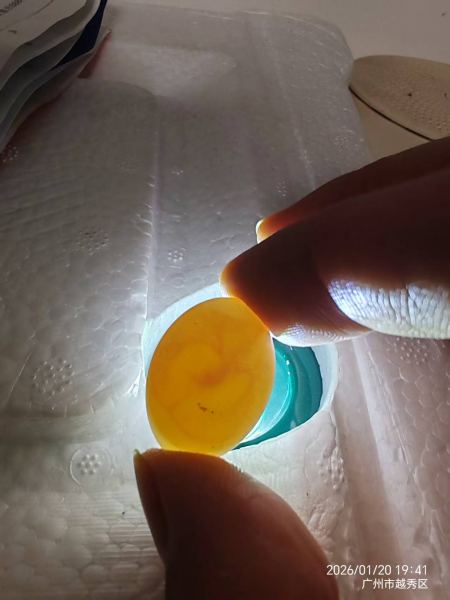

2026年1月20日照了一下,1号蛋有血丝,当天发现又生了一只(应该18号或者19号生的),编号3,晚上放进孵化器。咨询了孵化器卖家,说开始一个瓶就够了,晚上撤剩一个。

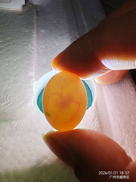

2026年1月21日又发现一只,应该是20号生的,编号4,晚上放进孵化器。早上发现湿度湿度只有30,然后就提起瓶子让一些水进孵化器底部,发现湿度去到了65.打开盖湿度就降到55左右
2026年1月22日早上看了也有65湿度,那2号蛋出来照下,跟昨天差不多,但没看清心跳。今天再买一个温湿度,计划晚上看看湿度,要把湿度降下来。到45左右

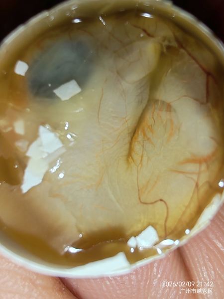

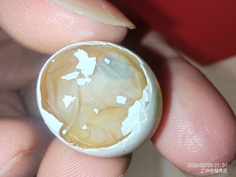

蛋2第24天,发觉没反应,就打开看了,死了。
感觉其他也差不多,放了个温度计进去才发现繁殖箱显示温度和里面放温度计显示温度不一致,里面达到39度,难道是热死的?那这个没办法了,都已经发生了。问了买孵化箱的说按他的。我把温度计拿出来放外面看看测出来温度是多少,再买多一个对比,在对比下体温计。
其他蛋今天也到20天以上了,蛋3是22天,在打开蛋2的时候也发现他的气室边缘有点变灰了,应该也不行了。还有一个让他继续试试吧,我把孵化箱温度调到37.2℃试试。

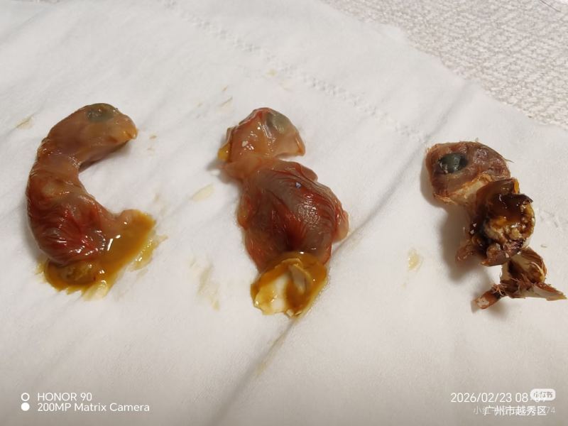

人工孵化的另外两只和亲鸟的一只都不行,人工的可能温度太高,亲鸟的太干了。
冬天就是不好孵化啊
