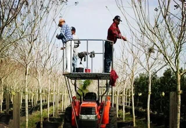

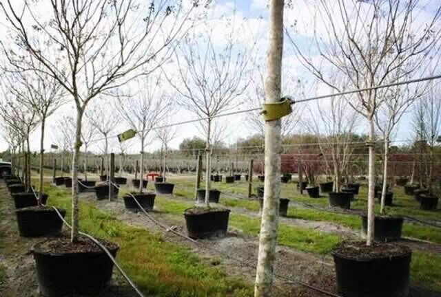

保证苗子杆直、不倒
该苗圃是美国北部最大的苗圃,占地400公顷,其中育苗区占地13公顷。生产区的地表全部铺设20cm厚的碎石,以利容器苗断根、排水、控制杂草和机械作业。
育苗的塑料容器,盆的内壁有纵向沟槽,以利根系顺畅生长,底部有多个排水小孔。所育苗木品种很多,针、阔叶树都有,一般规格针叶树最高的15m、阔叶树胸径4-5cm。

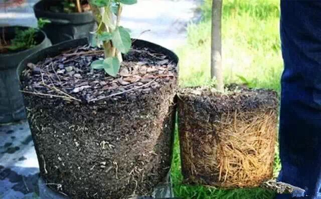

容器苗发达的根系

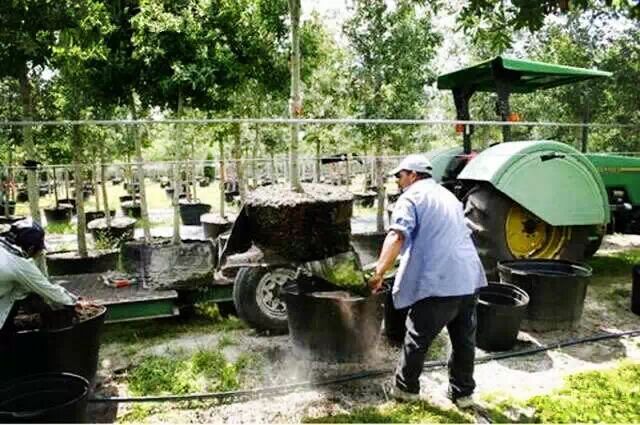

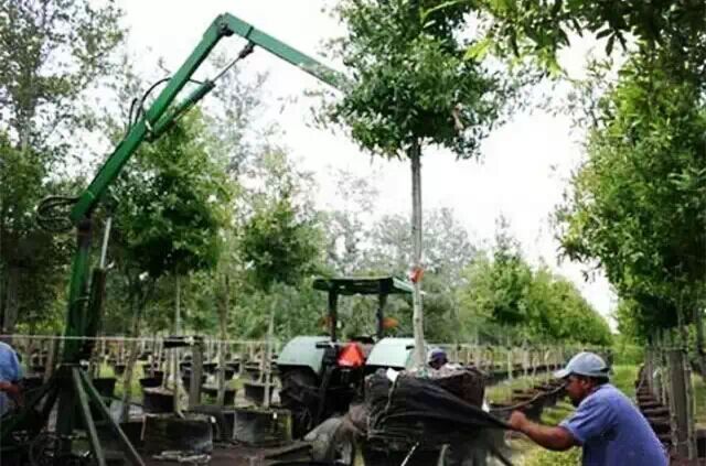

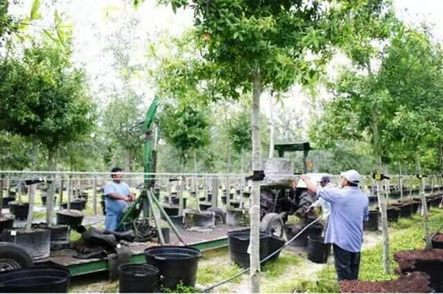

下面是容器苗木的机械起苗过程【速度快,操作人数少】:
容器苗换盆:机械化搬运树苗,托起树木.
容器苗换盆:撕去旧袋.
容器苗换盆开始了

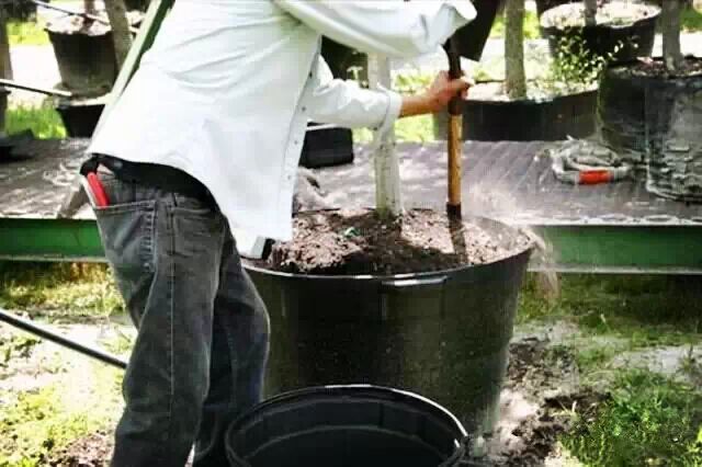

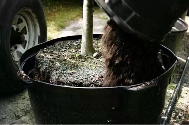

容器苗换盆:添加基质
容器苗换盆:捣实
