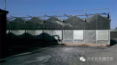

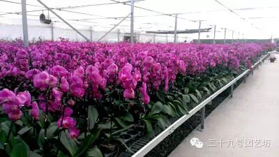

培育蝴蝶兰的大棚外面看起来非常朴素,外层还包了一层黑色遮阳网,防止阳光暴晒不解释了。

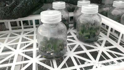

很明显,繁殖基地蝴蝶兰的小苗是组织培养的,这让很多想在家繁殖的朋友望而却步,我们往期曾分享过一些其他的繁殖方法,但是看了基地的繁殖,想必,组织培养是最快最有效的繁殖方式了。

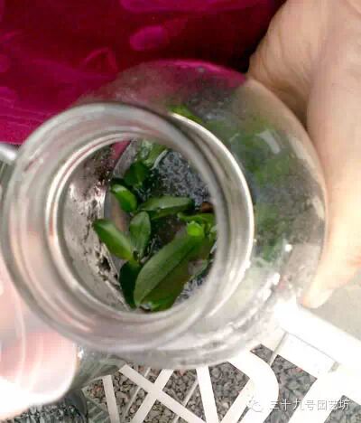

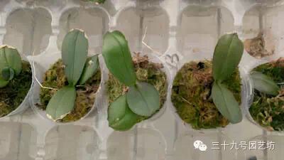

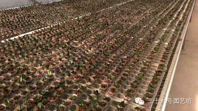

组织培养到一定的程度,就可以进行移栽了

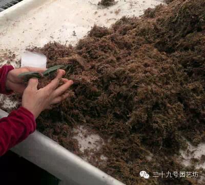

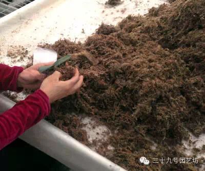

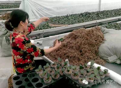

小苗出了组织液后,就开始了大体三个月一换盆的过程

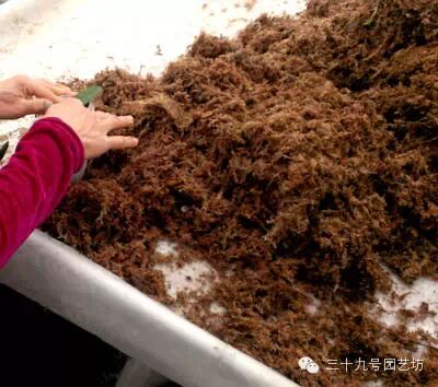

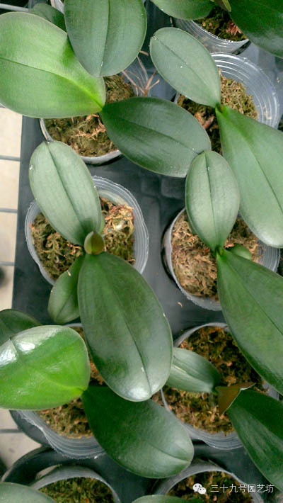

蝴蝶兰的基质一定是蝴蝶兰专用的水苔
第一次进盆的小苗略显粗糙

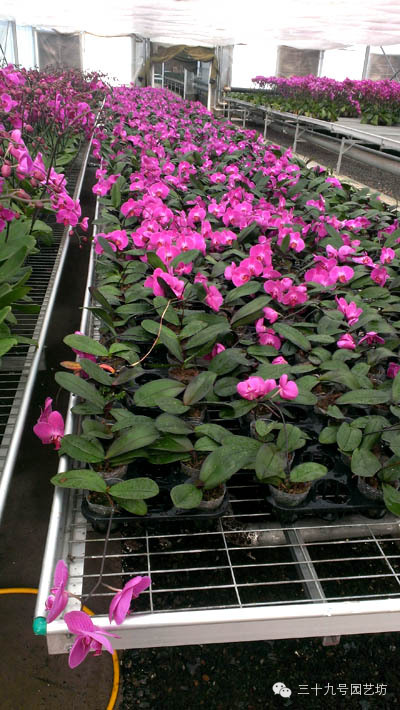

换了2次盆之后叶片渐渐圆润起来,技术人员说,蝴蝶兰花前的施肥都是2次肥1次水的频率,浇水状况,晴天一般6-7天浇一次,阴雨天延期。浇水一定要浇透,浇水的师傅说,基质不存水,为了保证浇透,一般都是浇2个来回算一次。

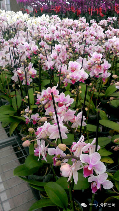

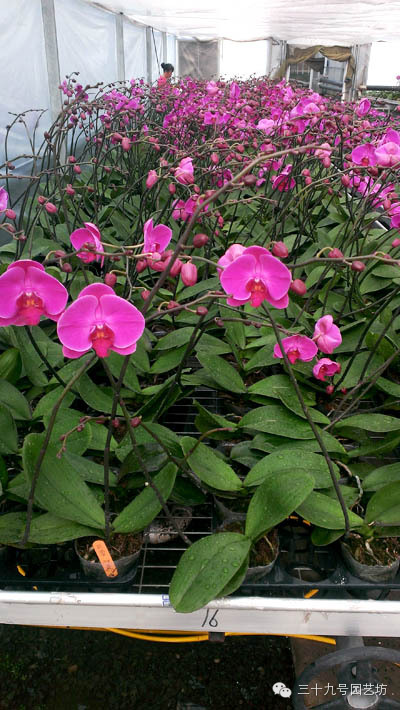

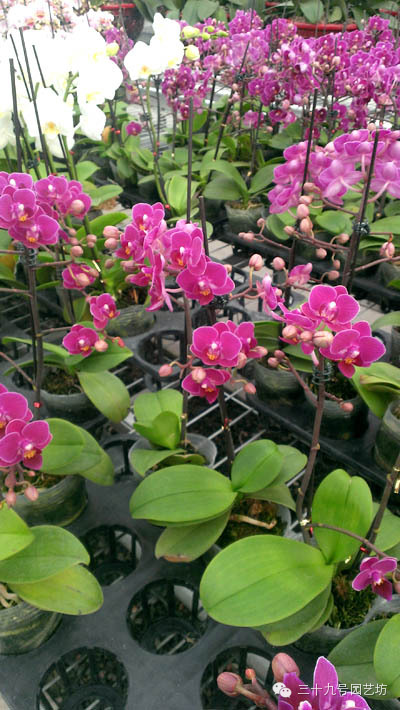

出花蕾的时候,要用蝴蝶兰专用的花期肥浇灌催花。

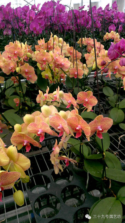

下图是供鲜切花使用的蝴蝶兰

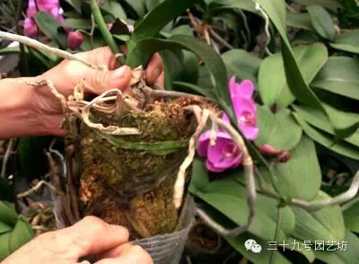

关于长成的蝴蝶兰,技术说,一定要干透浇透,否则就会像下图这样造成烂根!好恐怖

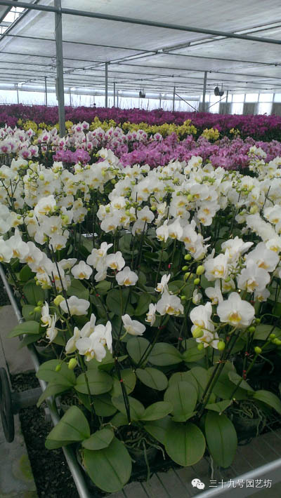

经过大概快1年的培育,小小苗终于长成大美人!

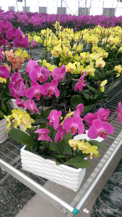

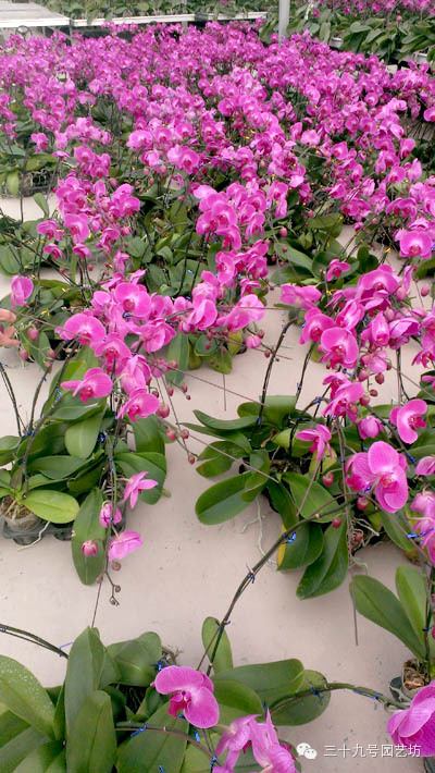

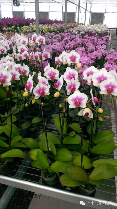

各种颜色很是妖艳

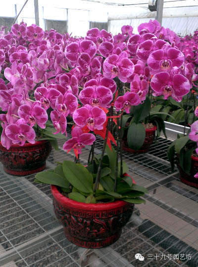

栽进盆中非常喜庆,难怪年宵蝴蝶兰一直畅销无阻

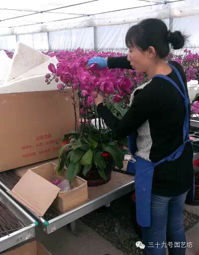

工作人员正在组盆装箱发往全国各地

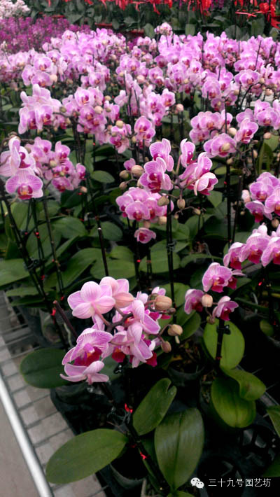

下图是2年生的蝴蝶兰,也就是第一年没卖出去剩下的,长得好的依然可以组盆销售,卖相不好的,就养出花作为鲜切花材料出售。我们购买年宵花的时候尽量购买第一年的蝴蝶兰,小编发现辨别方法很简单,第二年的蝴蝶兰叶面发黄,没有第一年的绿而圆润。
很多朋友说蝴蝶兰不好养,买回去开完花就不再开了,其实开完花我们把开过的花枝剪掉,放在一旁,按照我们上述的方法浇水施肥,很轻松就能再开花的。当然,大棚的湿度是要比家里湿度大的,友友们不要忽略了这个问题,平时要多喷喷水增加空气湿度,这样相信大家都能养好蝴蝶兰啦!
