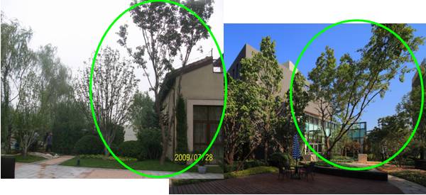

点景树重要三点:位置、形态、成活。一般图纸中点景树位置都是设计单位推敲过的,也有个别可以优化,点景树分布主要有:大门口、环岛、三岔口、高地形、特色小品附近、水系周边、广场附近等。确定好位置后必须做土壤处理,一次定植。点景树不一定个体完美,但一定要与环境位置相结合。

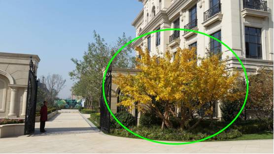

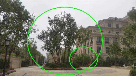

兴创屹墅项目。照片中丛生元宝枫位于主会所水景一侧,别墅区入口。虽不威武高大,但树形正好与景墙铁艺门体量相呼应,又不对主路两侧行道树大白蜡及绿岛大五角枫组团造成景观冲突。这就是苗木的体量与形态要与环境相协调的案例。

兴创屹墅项目。照片中大圈为丛生五角枫组团,位于广场绿岛。原设计为平均分布的3株丛生五角枫,经与甲方设计方沟通,从我司苗圃选了3株没人选的偏冠树进行了组团栽植,反而气势和整体形态更夺目。3棵树栽了一天,因为要调整方向。小圈是上一张照片中丛生元宝枫的位置。这就是点景树不一定个体完美,但一定要与环境位置相结合。

         照片中两棵点景树与周边环境协调统一,但个体本身又算不上树形太完美的苗木。在植物造景过程中,每棵树都有自身的价值,就看我们如何适材适用。

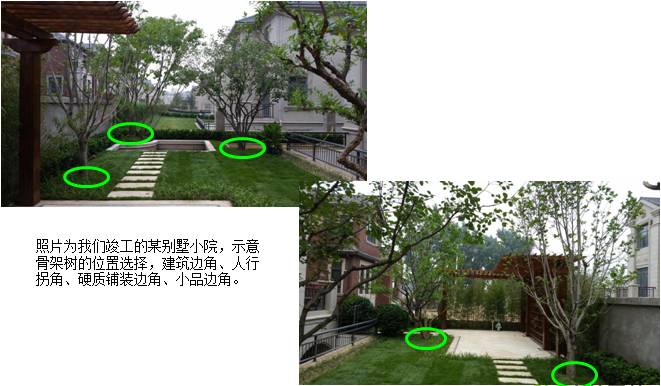

骨架树。骨架树是影响整体效果的关键层次,既要考虑与点景树的关系,还影响中下层植物搭配的框架。而骨架树最难的就是定位放线,就像绘画刚开始时的轮廓线,前几笔都是最难的,但是又最终决定了植物层次效果的整体骨架。所以我们重点说放线。
骨架树中涉及的行道树、阵列树放线在此不讨论。
骨架树定位放线常见情况:

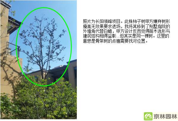

•点植。我们工程上主要指建筑边角(如车库、景墙、楼角等)、人行平台或道路的拐角、组石、硬质铺装的边角、小品边角等重要位置。

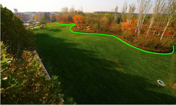

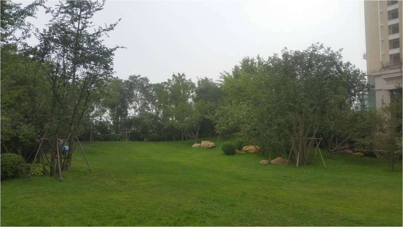

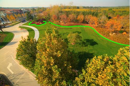

    •片植。片植在工程上主要体现在地形坡地、空旷草坪、园路一侧或水景一侧等。这里的片植与平原造林的等距散植不同,而是模仿营造植物群体自然生长的景象,所以放线要先放出林荫的外轮廓线,外出里进,然后再布置苗木位置。
以上照片为手画,不精致只是示意。关于点植、散植、片植的放线原则也同样适用于其他层次。
植物配置基础及反季节重点
植物配置基础及反季节重点

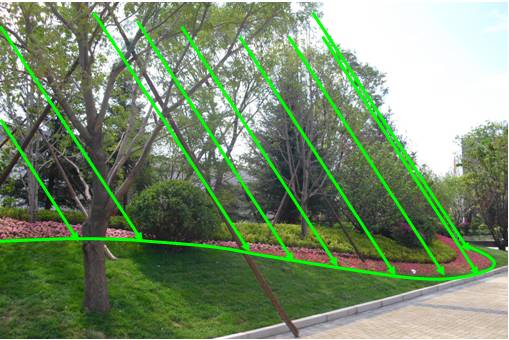

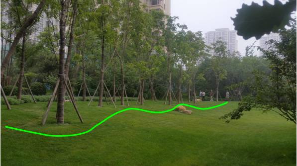

           照片中为"C"型园路一侧千头椿的片植效果,K2狮子城售楼处。图中曲线为片林的外轮廓线,松散但错落有致,植物景观的最终目的就是自然、舒服、和谐。

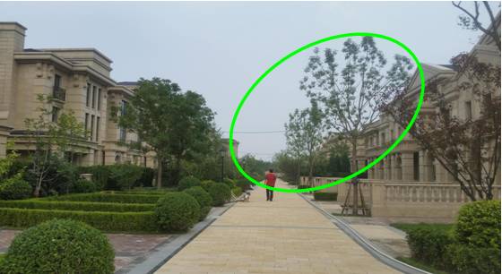

这张照片是为了突出前期骨架树定位对整体植物框架起到的支撑作用。照片为兴创屹墅项目别墅区的一角,框圈的树是白蜡,原设计图纸别墅区所有主路南侧没有骨架树,大家可以想象对比一下有与无的视觉感受。兴创屹墅绿化与土建的比例为1:1,公共绿化用地很局限,但是12棵白蜡的增加大大提升了别墅区的植物景观层次,否则主路左右的绿化分量会失衡。

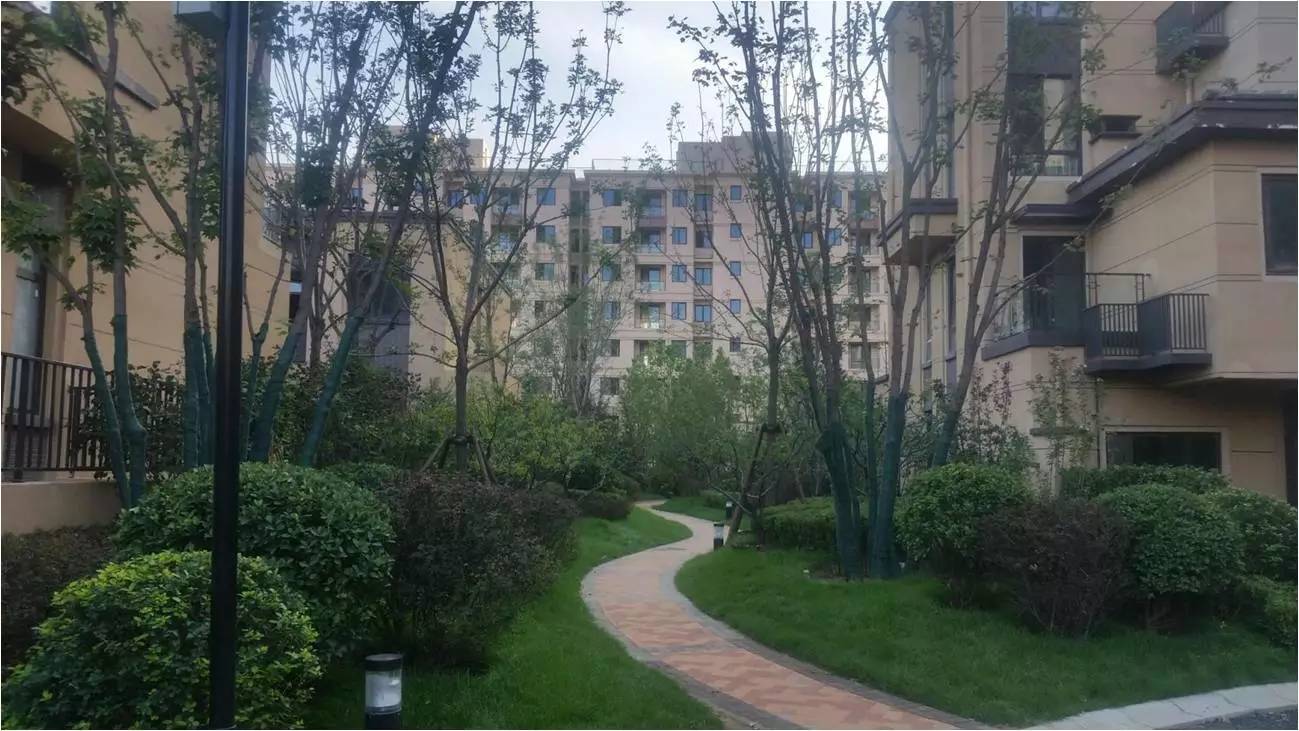

中层植物我主要指亚乔、灌木类。简单的理解:中层植物就是填充角色,就是给骨架添肉的过程。如果这样理解我们就知道中层植物如何放线了。但是要想保证中层植物的成景效果,放线时不能凭感觉乱指,要根据冠幅高度用步测定位,最主要是避免苗木种植过近。

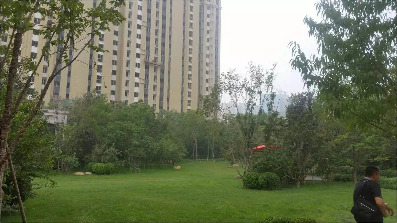

前段时间我去看了我们几年前做的长阳半岛示范区项目,就是因为中层植物过密已经没有层次可言了,而且影响了苗木长势。很多园林公司在植物配置上最大的特色就是降低整体密度,加大苗木规格,才能独立成景,种植清爽,这一点我们也要重视。

照片为长阳领峰项目。中层填充苗木可以按照图纸示意位置放线,但一定要注意苗木间距。中层配置不做详解。

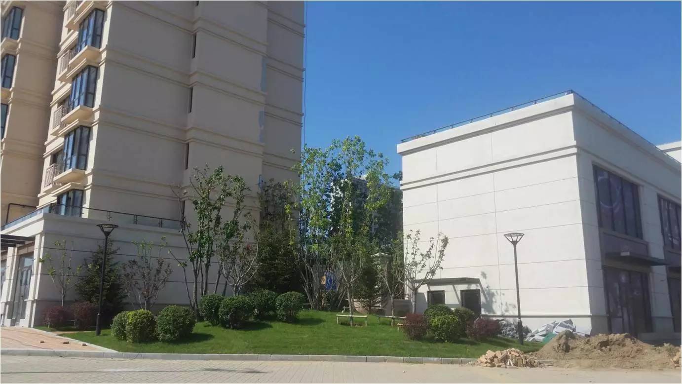

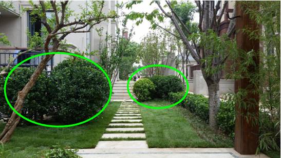

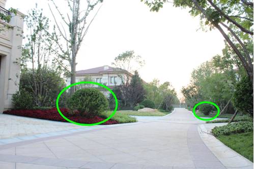

a球类放线:自然搭配的球类最忌讳孤植,而是需要组团并与灌木类搭配。但有几种情况可以孤植就是超大规格(P1.5m以上)或硬景的边角。球类组团可以参照3-5棵植物组景的基本种植方式,大球在后小球在前,但是组团的相邻球与球之间的距离控制在20cm以内,更不能挤在一起。至于20cm只是我根据常见的球类大小比例(P0.8、P1.0、P1.2、P1.3m)个人总结出来的,并不是规范依据。
植物配置基础及反季节重点
植物配置基础及反季节重点
    大规格球类可孤植独立成景,P1.2m以下适合组团。
植物配置基础及反季节重点
植物配置基础及反季节重点
球类组团的位置除与灌木自然搭配,也同样适合点植位置的要求。即人行边角、硬装或建筑边角等。

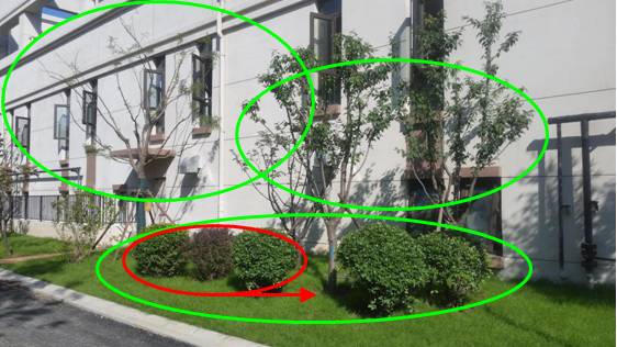

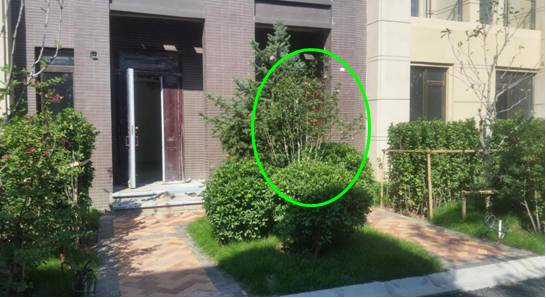

照片为长阳领峰项目。红色区域是需要调整的范围,自然搭配中球类需要和中层结合,所以图示范围3个球需要和右侧2个球以及樱花组团,而不是与骨架树过渡,此处应该红色3个球右移与右侧球组成5株基本种植的形式与樱花组合。

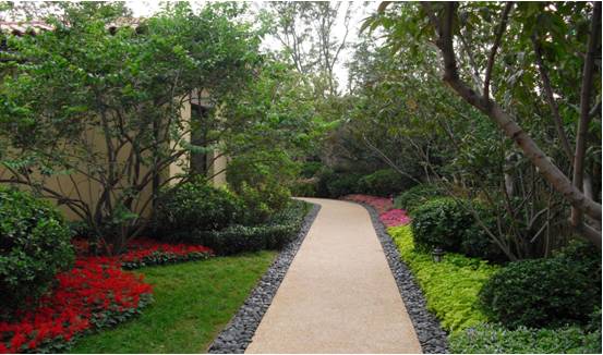

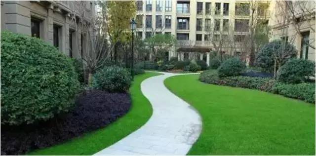

b绿篱放线(包括花卉):这里只说自然式布局的绿篱。设计图纸只示意绿篱的范围和形状,关于施工中具体绿篱如何走样、弧大弧小、宽窄长短的原则我一直在总结,最后分享给大家两个字:投影。就是如果你不知道绿篱如何放线走样,画出植物群落在地面上的投影也许你就明白了。

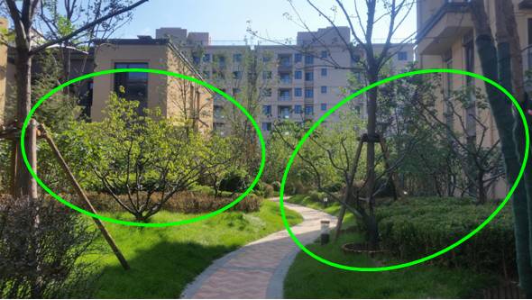

照片为长阳领峰项目。框选苗木为玫瑰木槿,以此为例。原设计为6cm八棱海棠,实际成活率不到40%,大部分死亡或不成形,进场30株后及时与甲方设计沟通,改成同规格玫瑰木槿,效果却大相径庭。反季节我们做工程最终追求的还是效果,所以苗木长势是影响反季节整体项目品质的关键。此项目中我们还应用了大量容器苗如紫薇、紫叶李、包括点景树。但最终达到了甲方与我方共同期待的效果。
