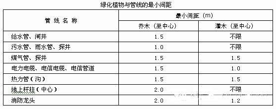

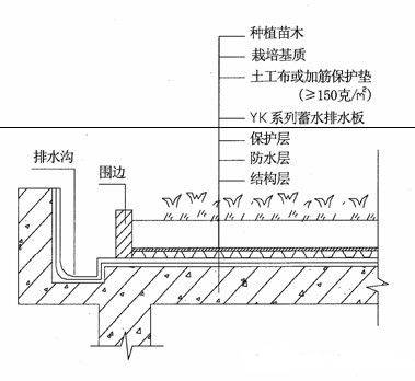

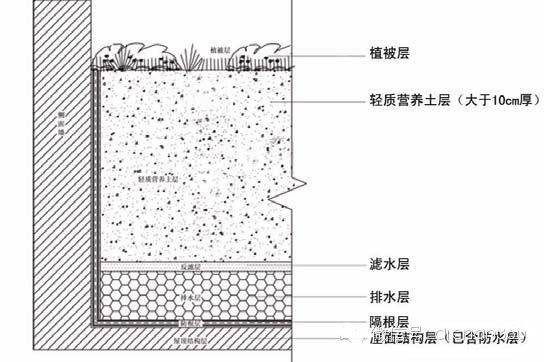

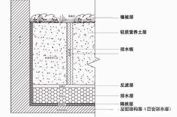

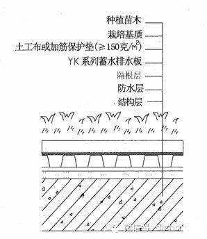

4、给排水布置要求: (1) 灌溉用取水口: 一般一个取水口可覆盖面积约125m2(半径为20米); 取水口间距约40米;应靠路边设置,且尽量靠近排水井。 (2) 对于有特殊排水要求的绿地,需铺设盲沟或有滤水作用的暗管 (3) 花池需考虑内坡度及预留排水口或接入排水管 (4)楼板结构层上绿地要考虑结构找坡及排水,直接在结构板上砌树池的需在结构板上预留排水管 5、植物种植要求: (1) 行道树分枝点需在1.8-2.0 米间,树高需大于4 米,间距4-6 米 (2) 楼板结构层上的植物选择,不可选用如榕树等根系发达植物 (3) 楼板结构层上植物大小选择需结合结构荷载考虑 (4) 一般树池内种植不考虑使用榕树等根系发达植物 (5) 高于1.2米的挡土墙,如无特别景观要求,都要考虑挡墙绿化(挡墙上下的爬藤及悬垂植物) (6) 花架需考虑爬藤、开花植物的种植 (7) 湿地植物需考虑耐水湿植物(如风车草、纸莎草、香蒲、再力等) (8) 水景内无特殊要求的需考虑挺水植物与漂水植物 (9)商业区植栽设计需不妨碍人们浏览商铺招牌、门面的视线为宜,切不可正对商铺门口 (10)组团内要多选用开花乔木,且要考虑住区的季相变化。 6、屋顶绿化要求: (1) 轻型(8-250px覆土) 绿化屋面作法: 作法一: 作法二: 作法三:
(2) 重型(250px 以上覆土)绿化屋面作法:
